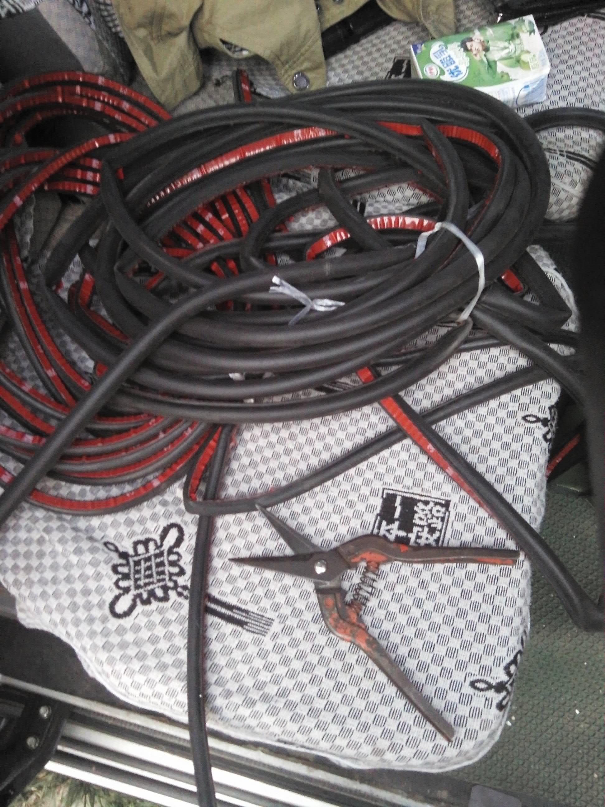

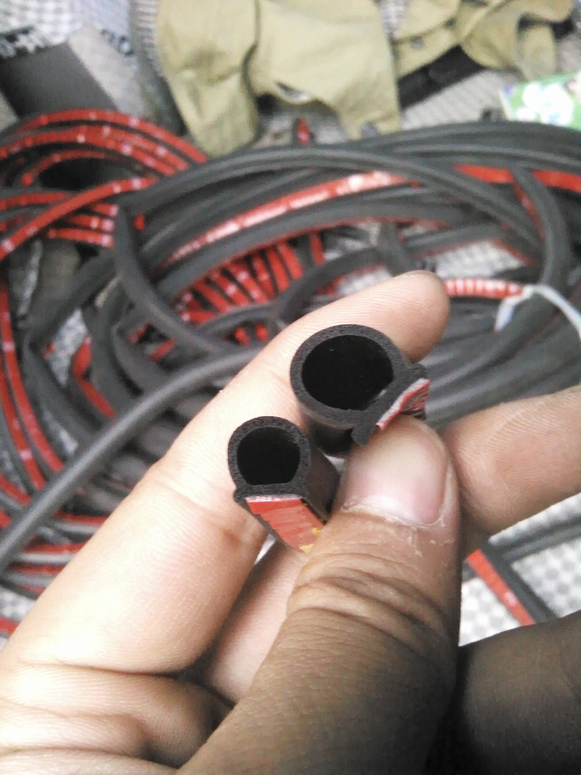

大小D条 20米                没有剩余还不够
有条件建议买大P条 密封车门

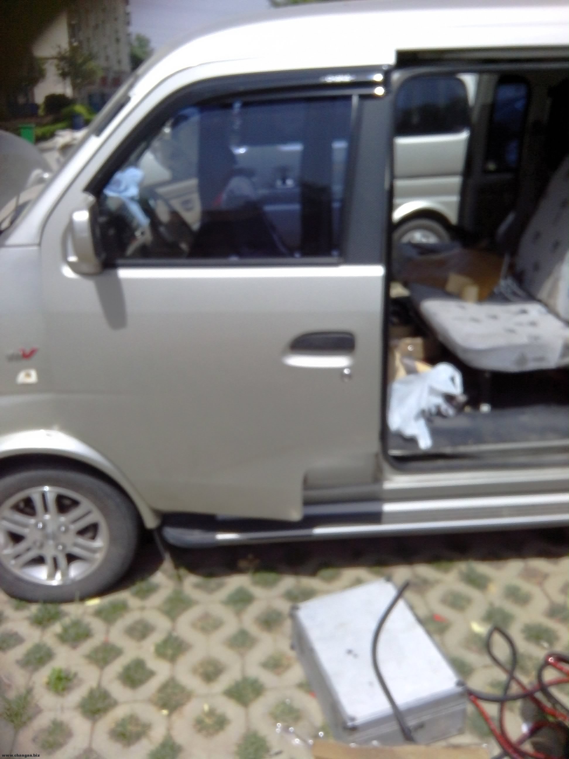

好吧先放张车车的靓照吸引一下人气 下面开始了
四个车门和前机盖的大小D条密封是由车友 爆改小超 给弄的 当时我再忙没有拍照 若有车友有这方面的问题 可以去问他也可以留言 在此感谢 爆改小超

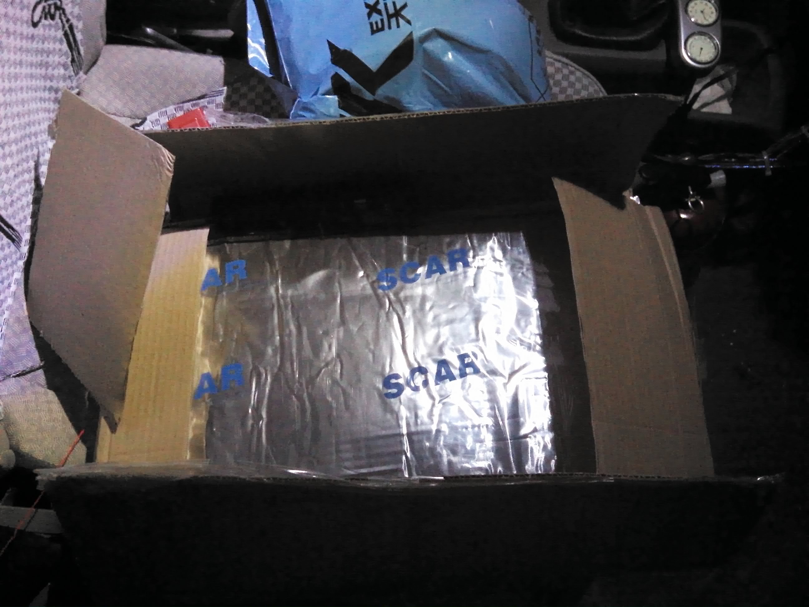

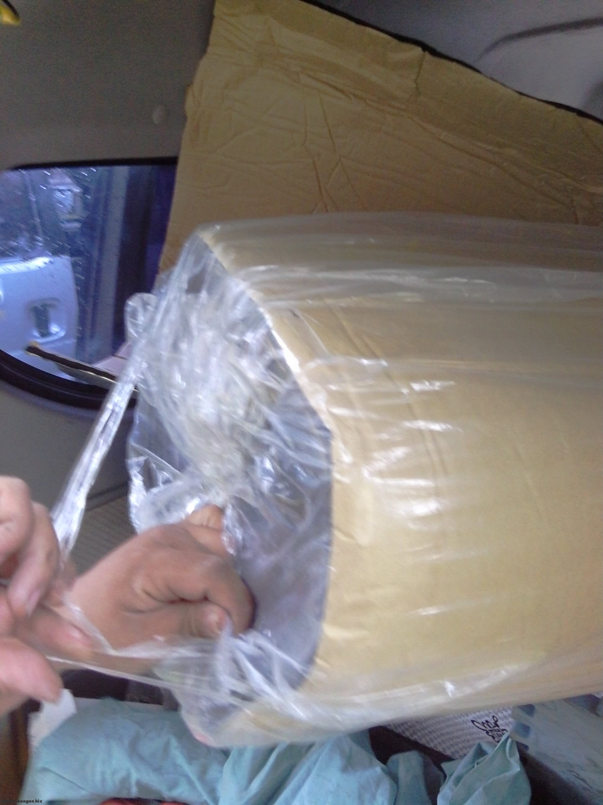

材料收到 重125公斤 最后装到车上也得100公斤 做完后车子增加了100多公斤的重量油耗我没感觉出来什么影响反而感觉车变稳了

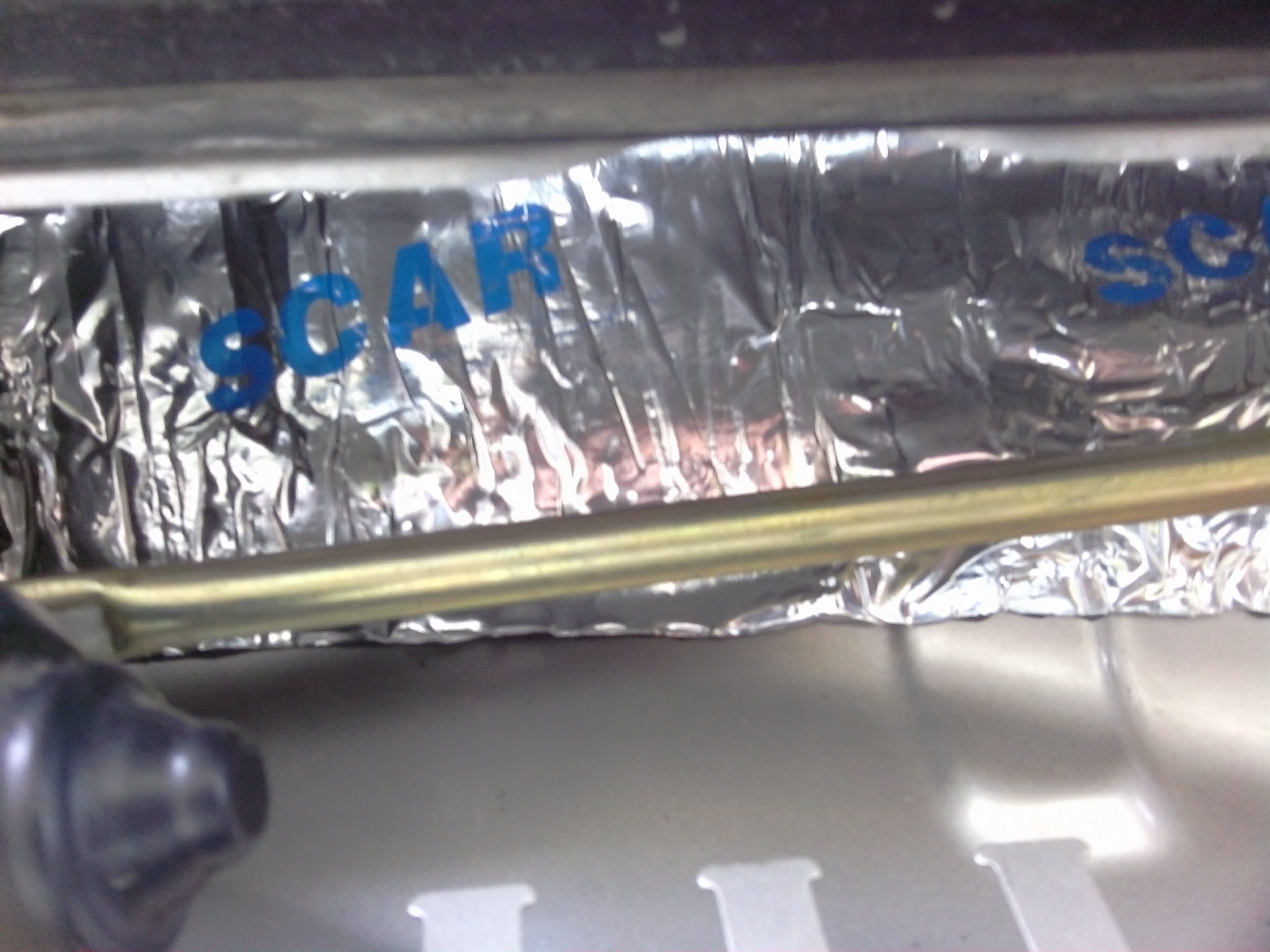

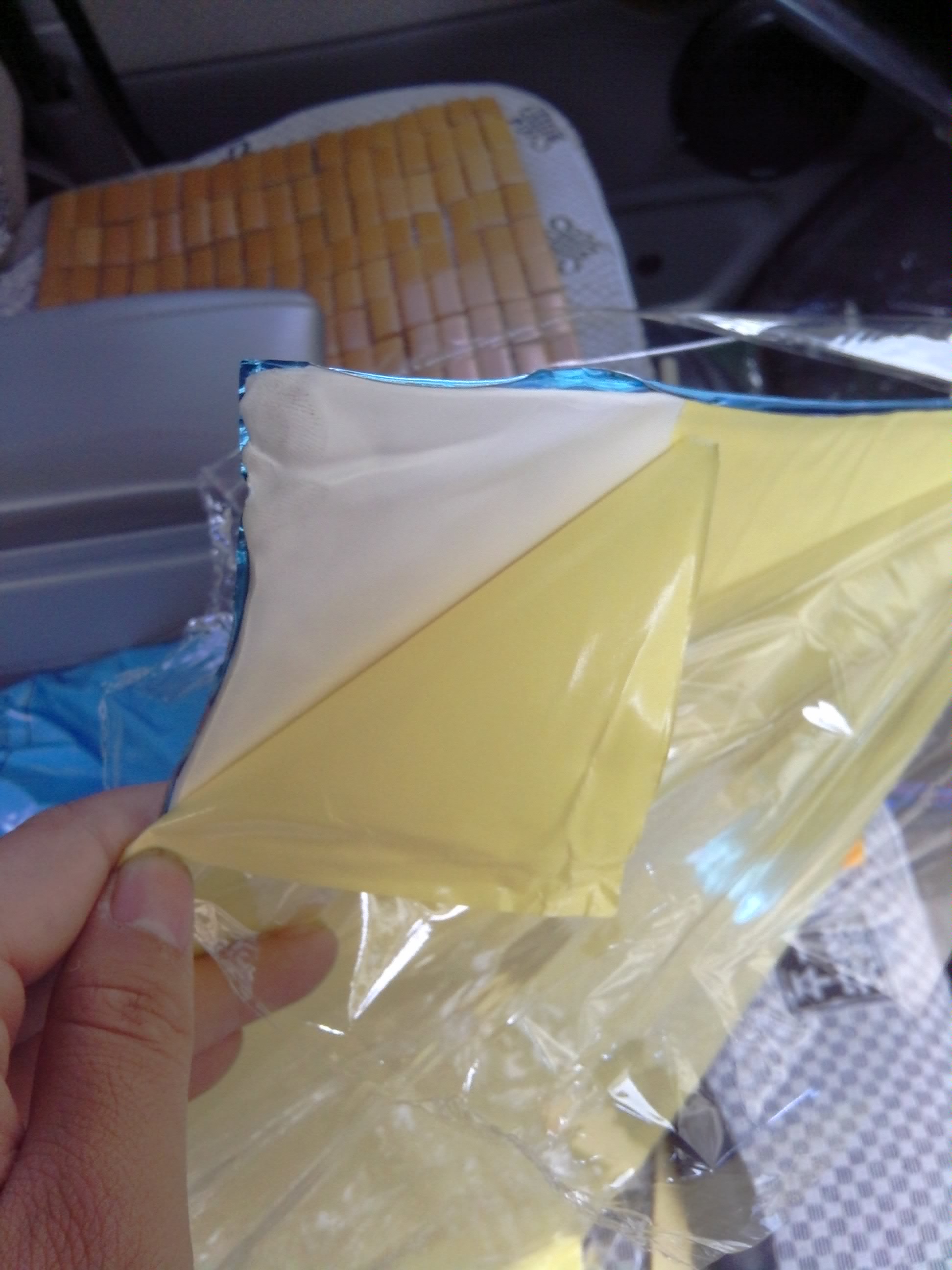

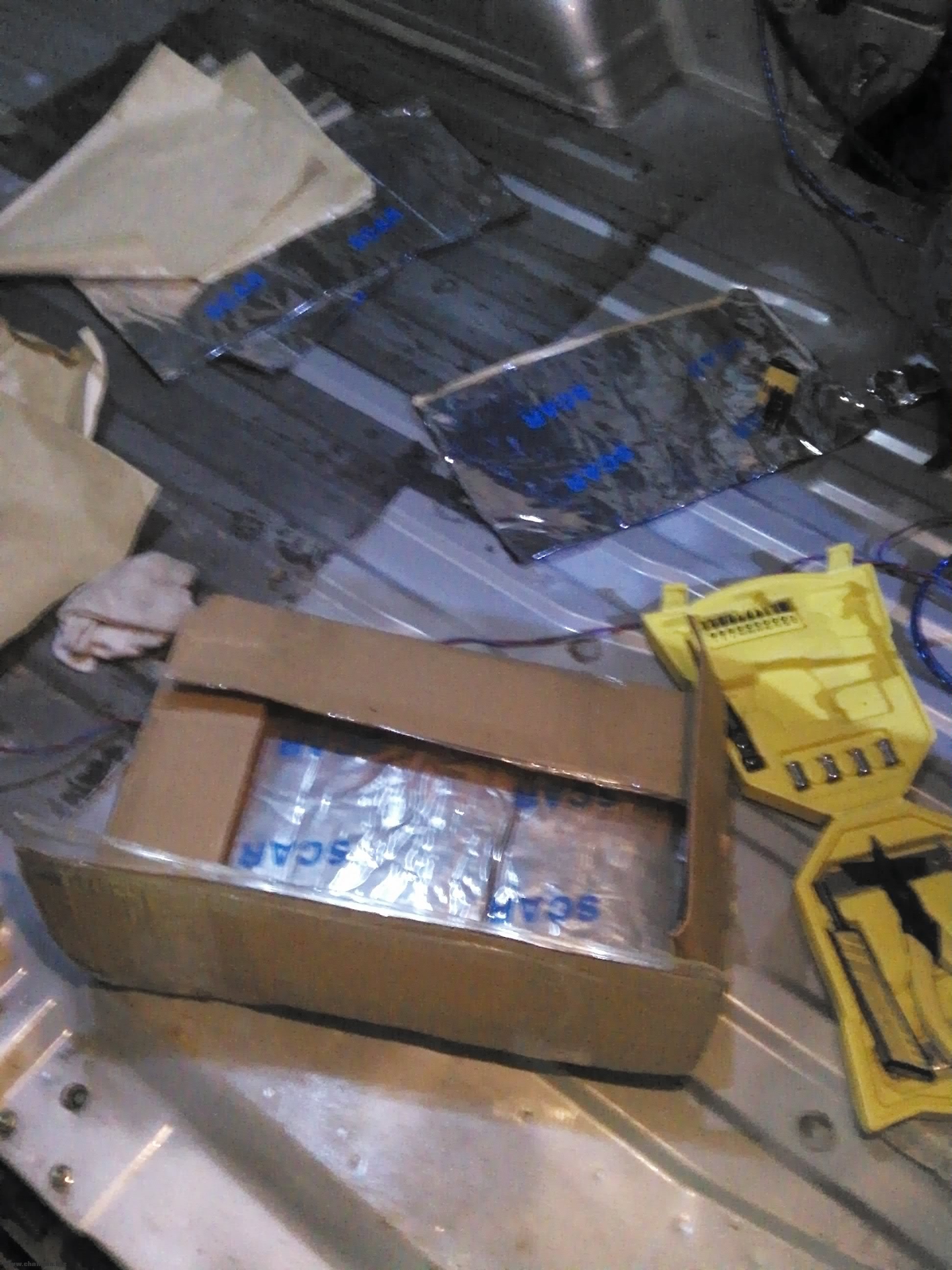

止震板我买了两种一种质量好的一种一般的 上面的是一般的 白铝箔黑胶的 成分感觉就是沥青 这种一共买了80片

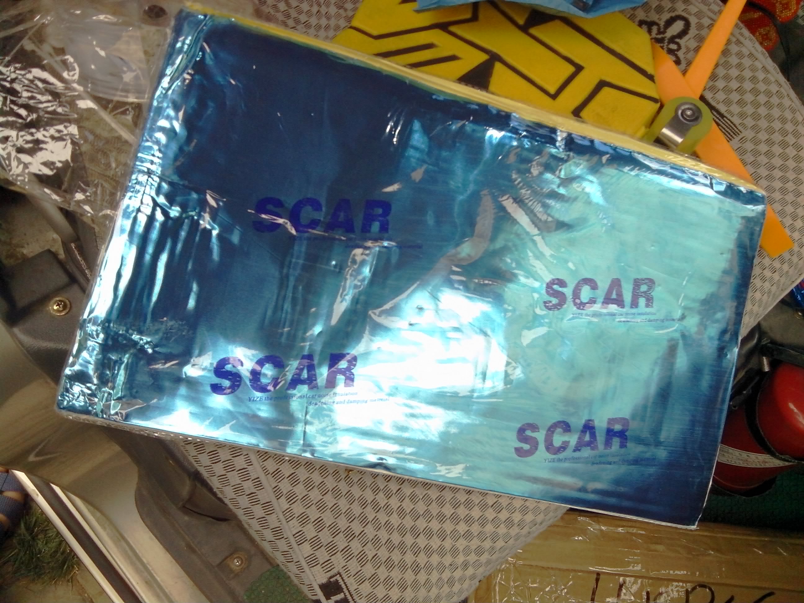

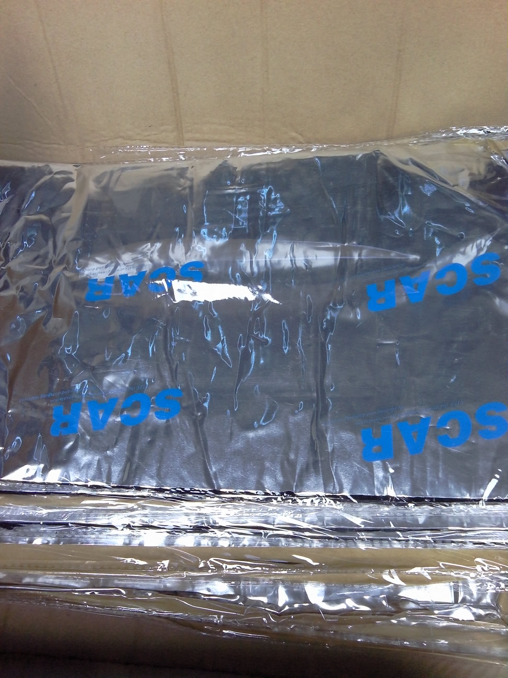

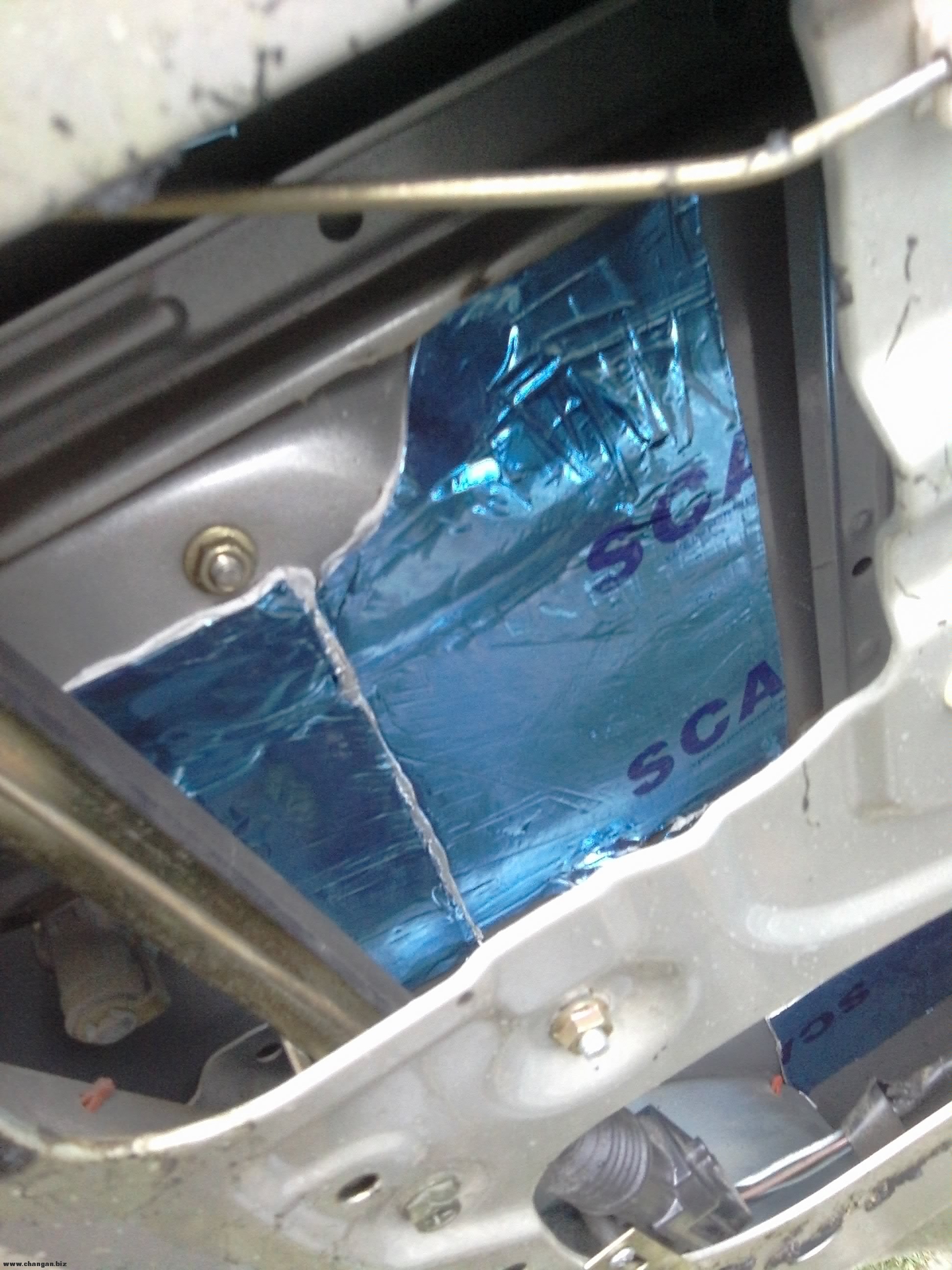

这种蓝铝箔白胶的 卖家说是进口的 感觉悬乎 但应该是丁腈胶 这种质量比白铝箔黑胶的好太多 建议各位不要像我为了省200块钱买两种 我现在是相当后悔 这种买了40块(给好哥们带了10块)

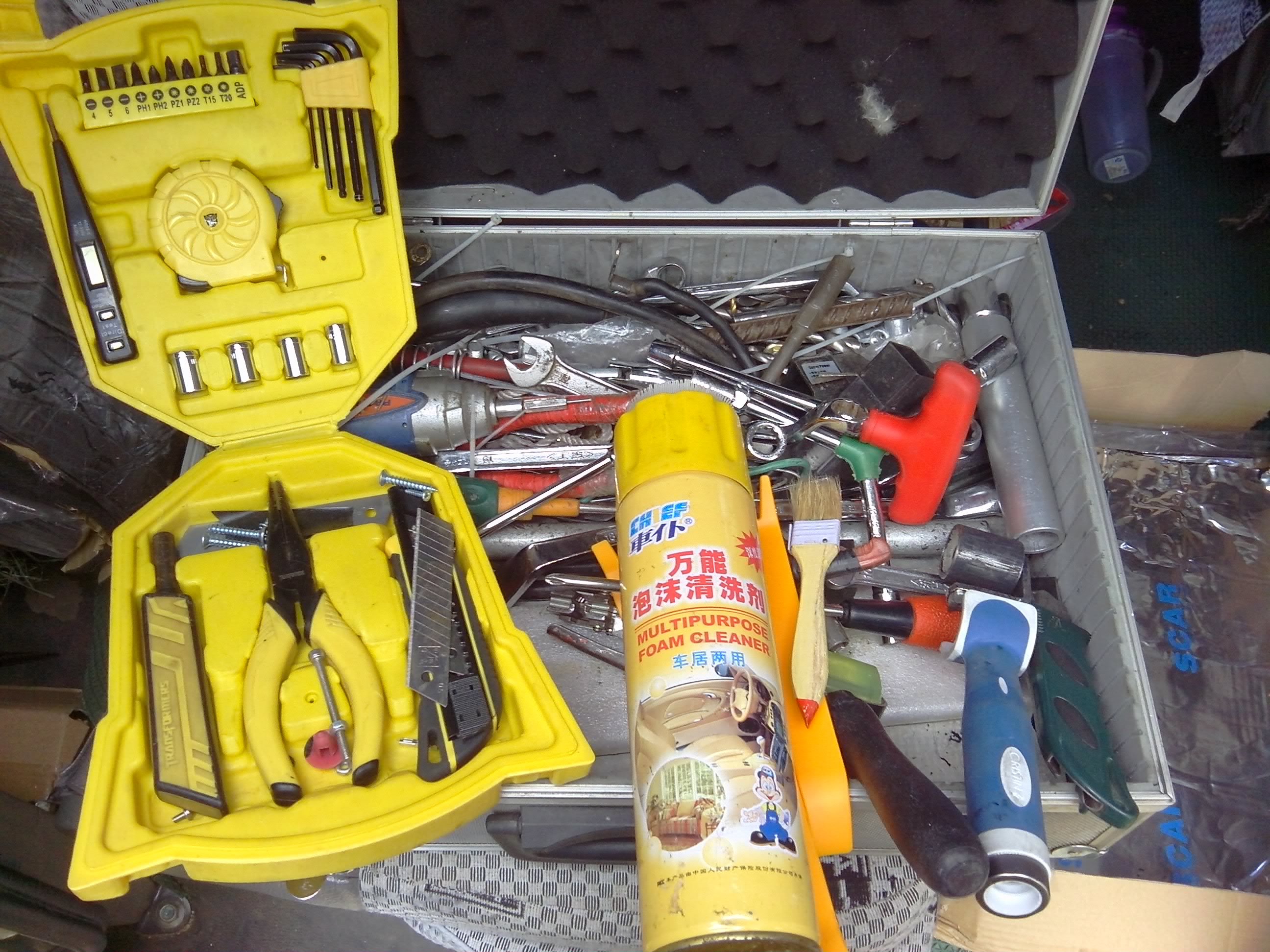

工具个人准备 买材料时一定让卖家送压辊和拆内饰板的起子啊

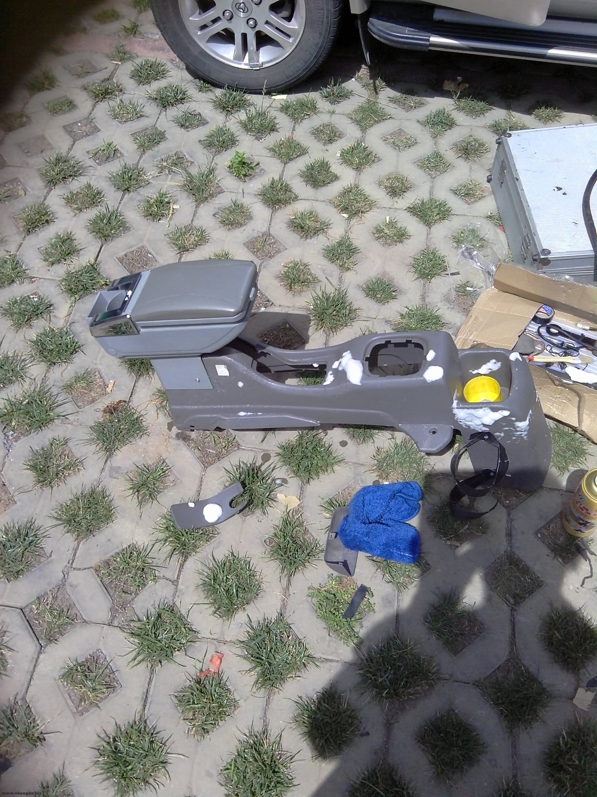

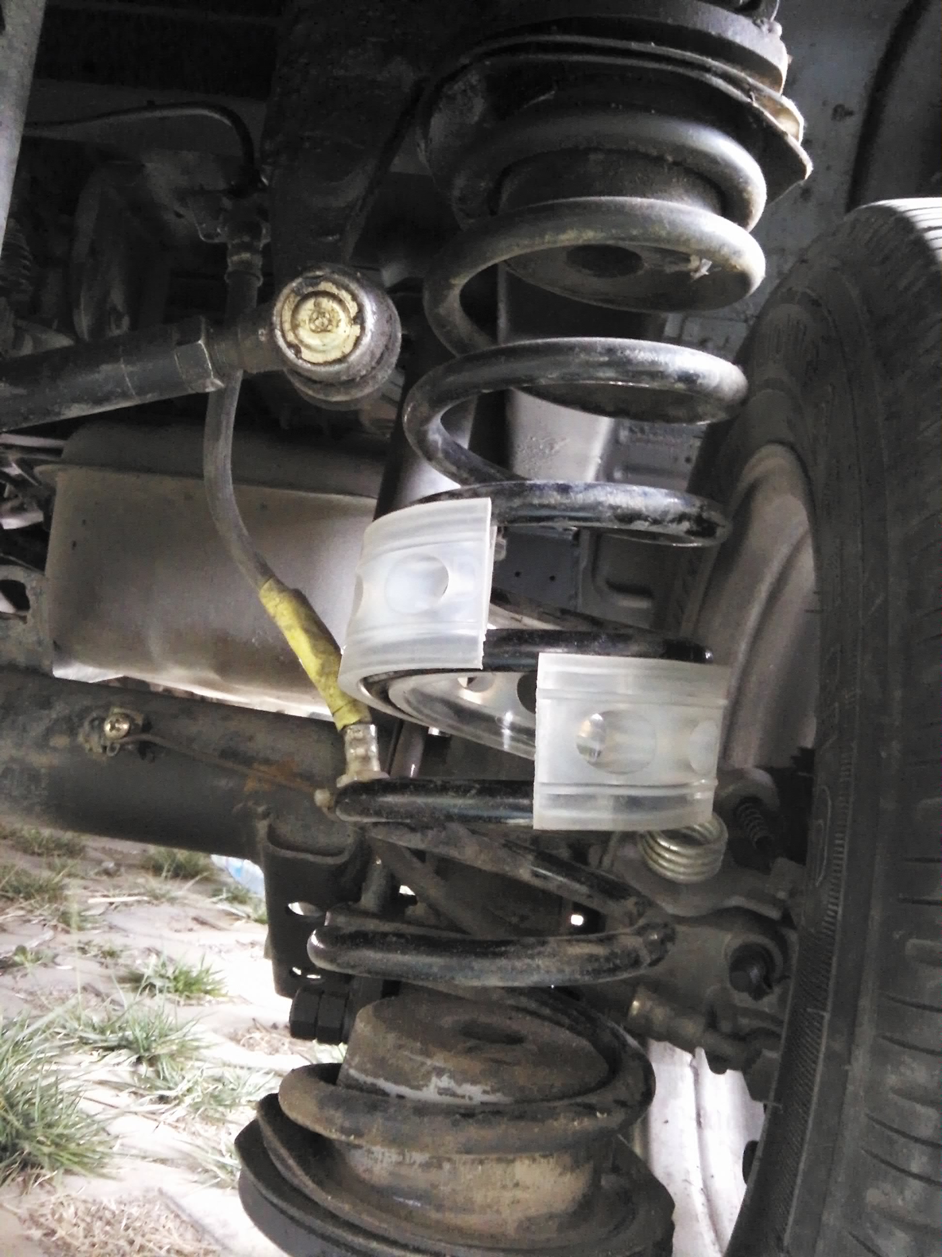

哈哈 插播一下 各位不要介意 一起买的减震胶圈 我自己改的后减震太软 说装上就变硬 怎么感觉装上更软了 有谁知道怎么回事

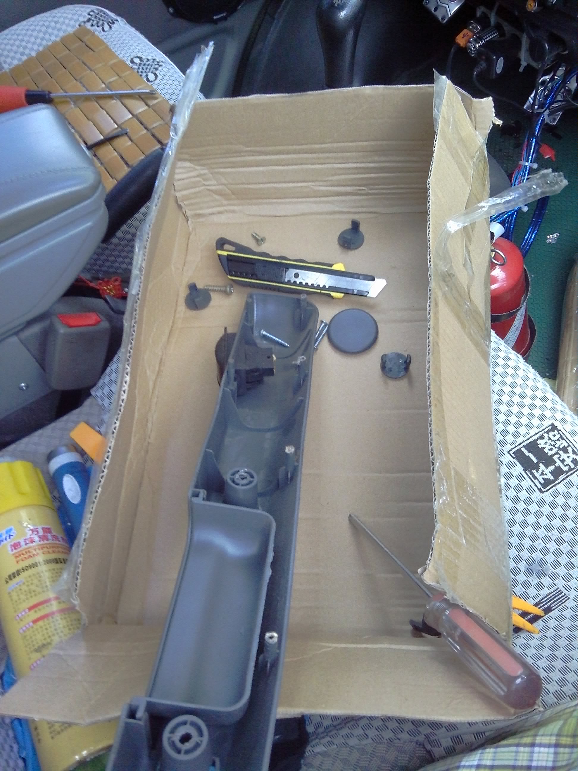

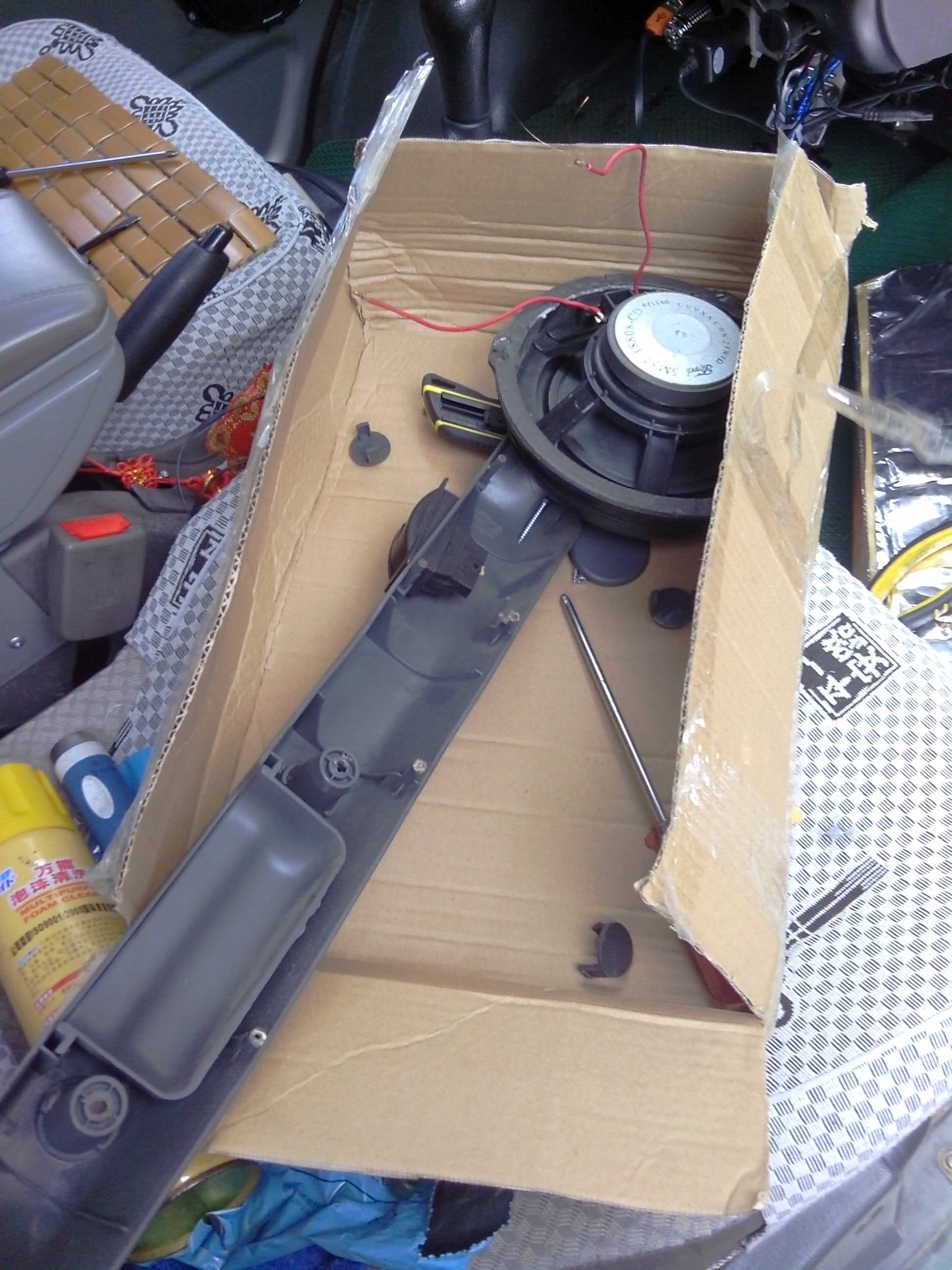

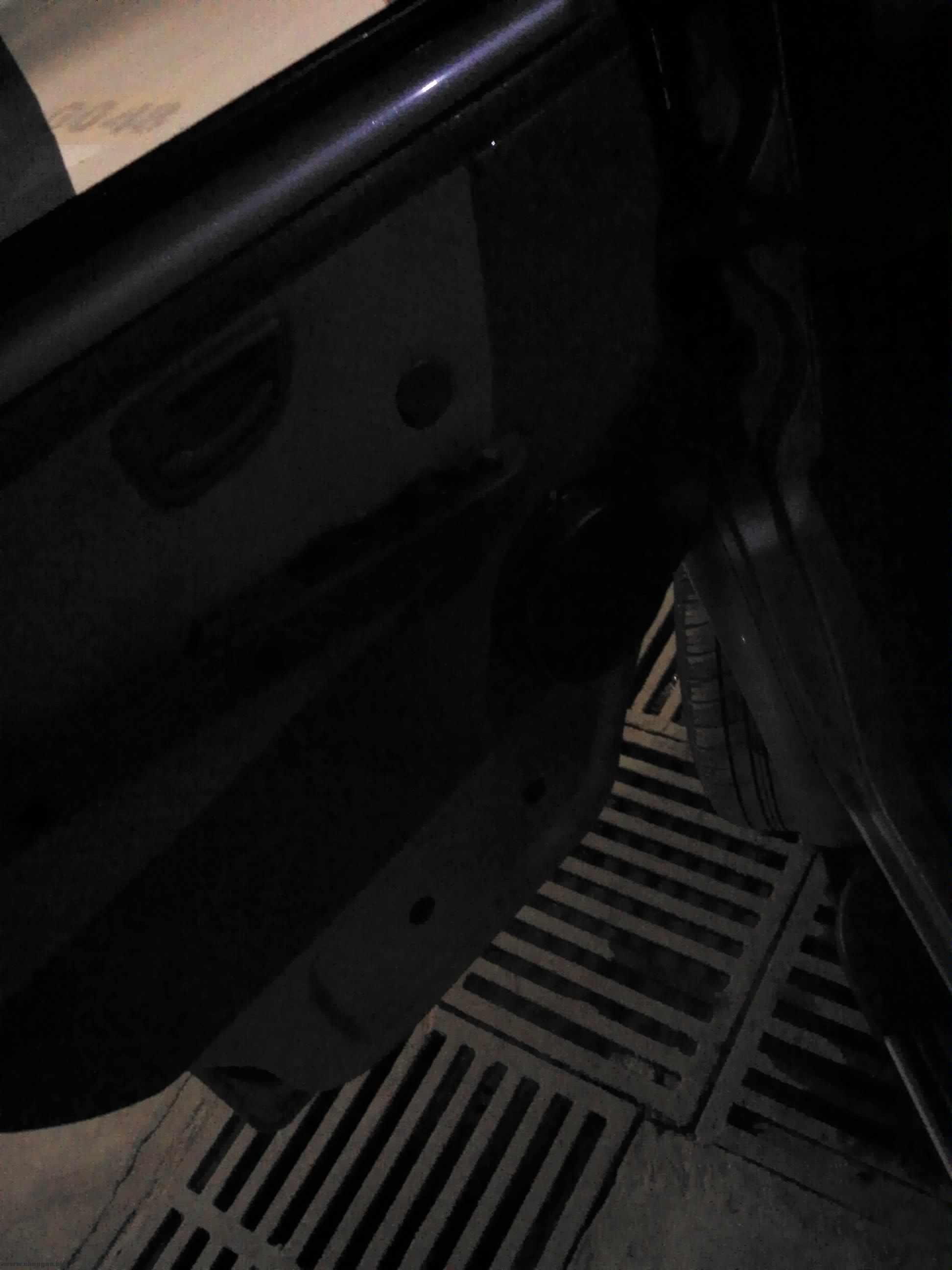

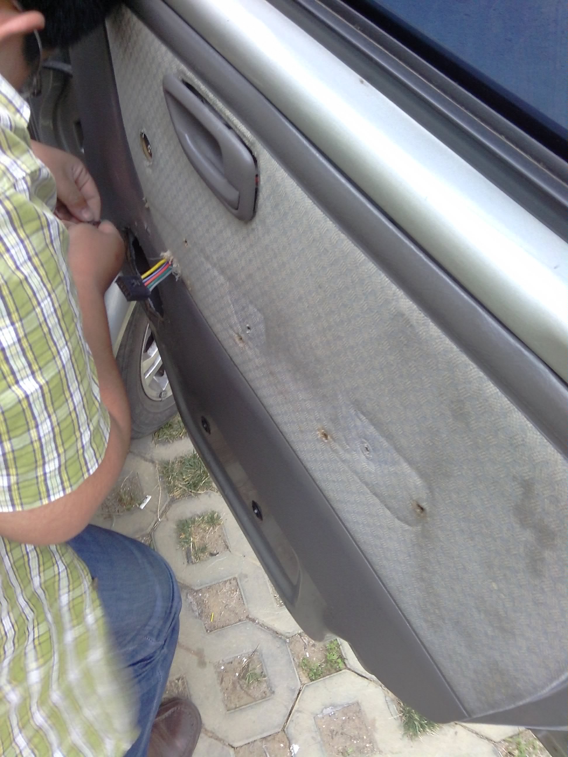

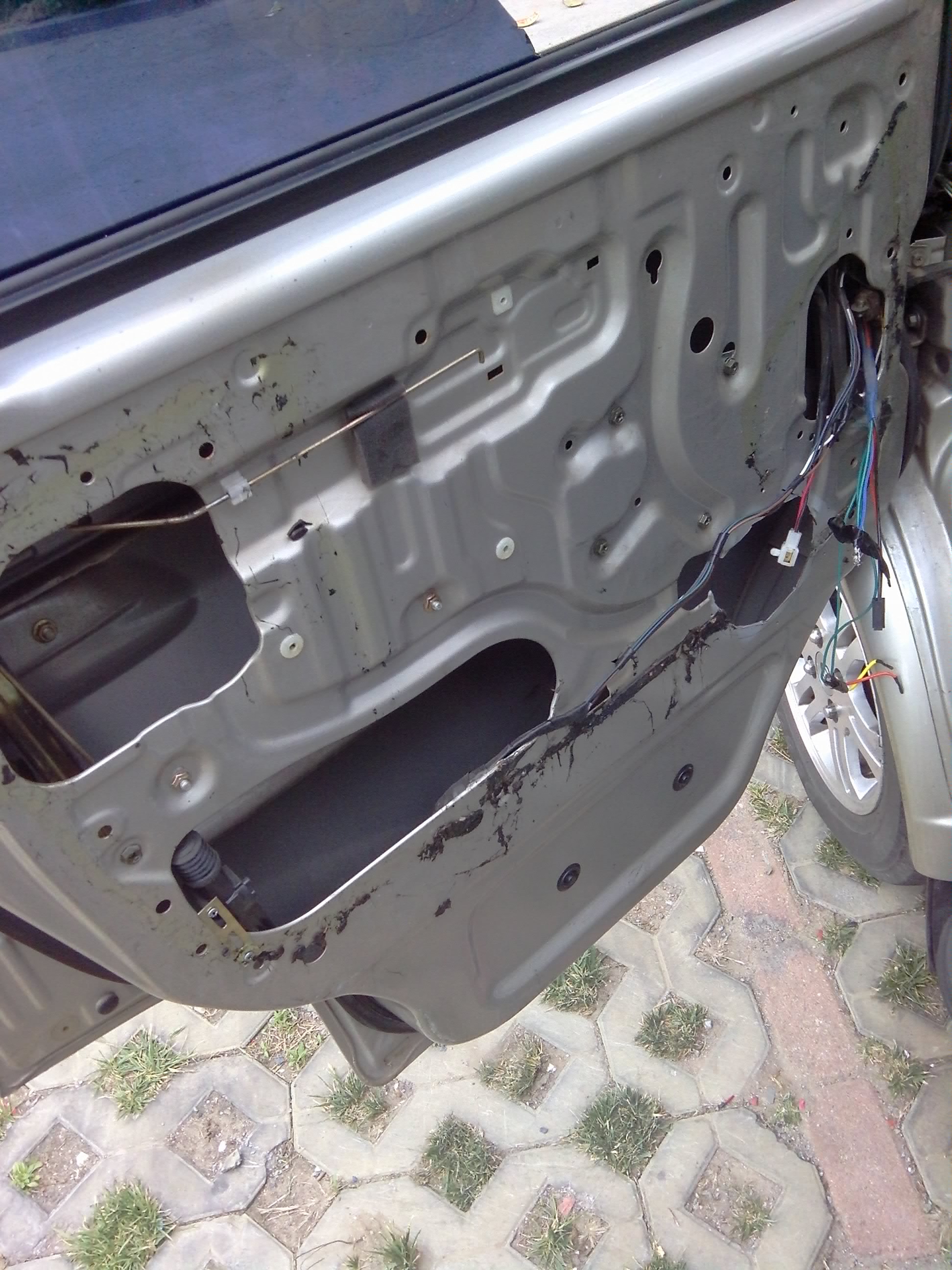

先拆门板 建议一定要找个好点的盒子装拆下来的螺丝 配件什么的 不然搞丢了 有你哭的 反正我是哭了好几回了
这个大桶和盆知道是干什么的嘛 就是清洁用的 拆开门板后里面真的很脏的 三年多的灰尘啊 一定要清理干净 不然止震如何贴牢固 建议新车的时候就弄隔音吧 后期真的很麻烦的
YP20140524090406728.jpeg YP20140524090426344.jpeg YP20140524090431121.jpeg YP20140524090440775.jpeg YP20140524090447108.jpeg

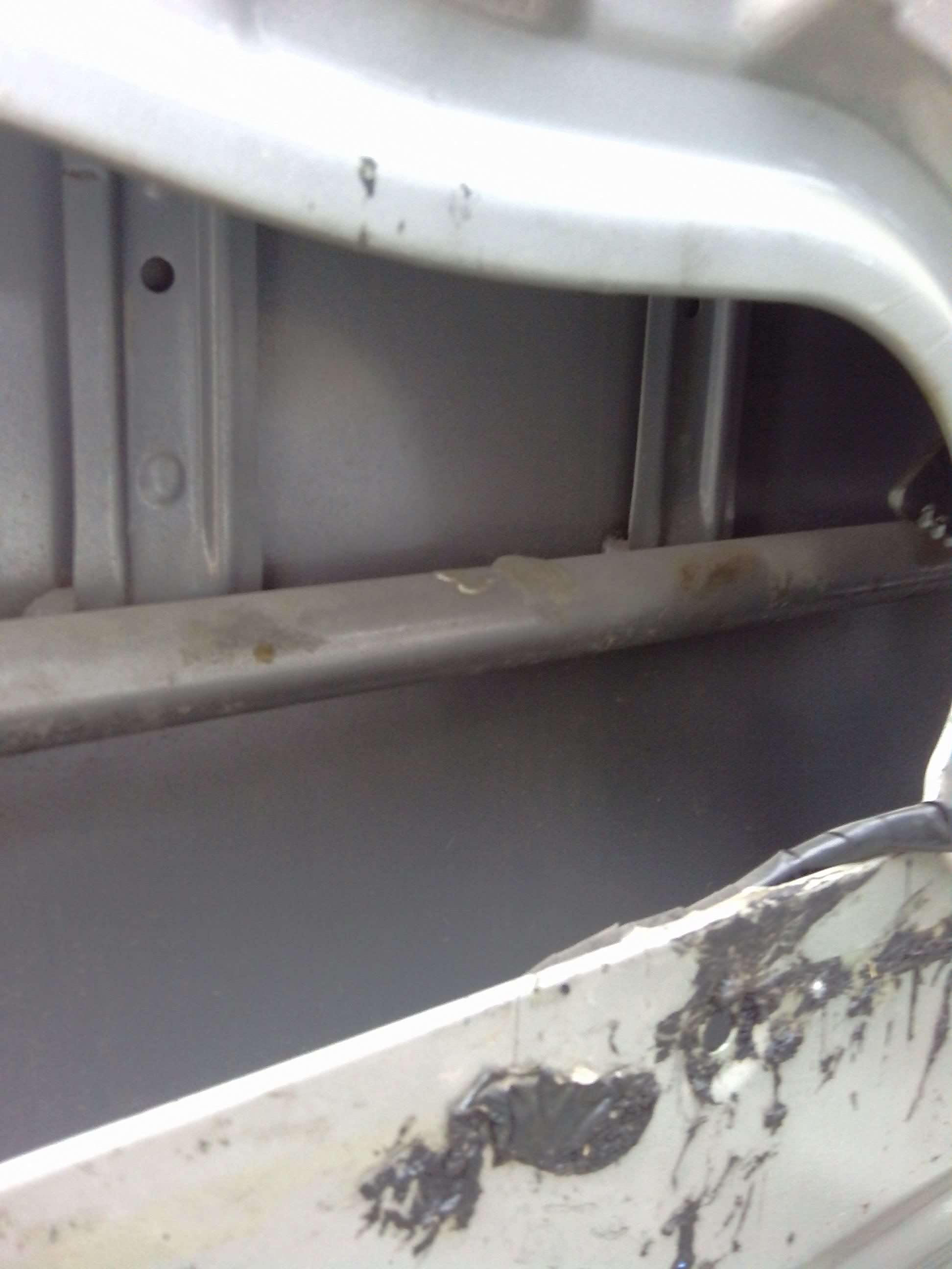

门板里面真的很脏 在清洁和贴的过程中 强烈建议一定要戴手套 铁皮虽然薄但真的很锋利的 把胳膊尽量伸到门板里面 能够到的地方尽量够到

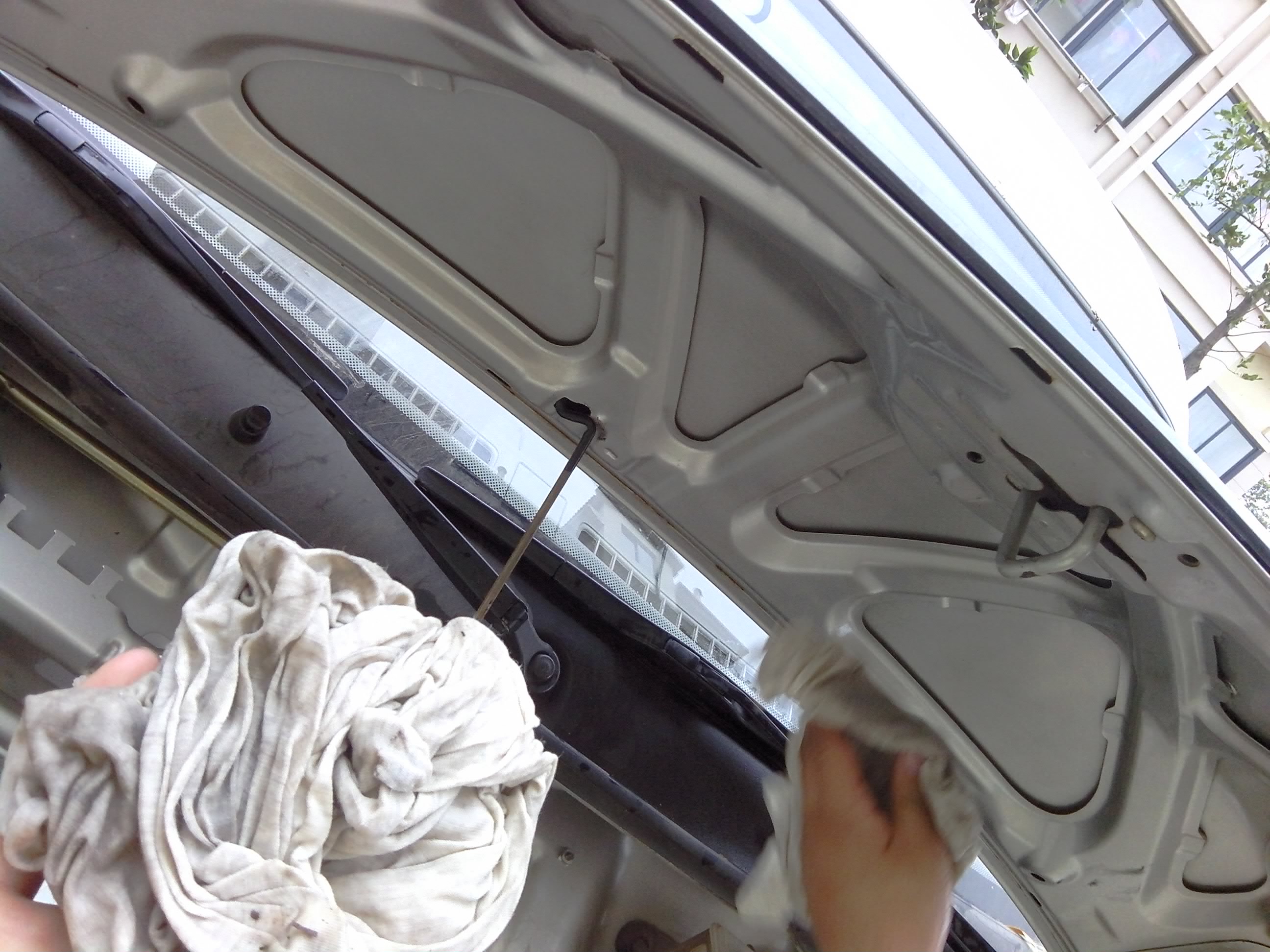

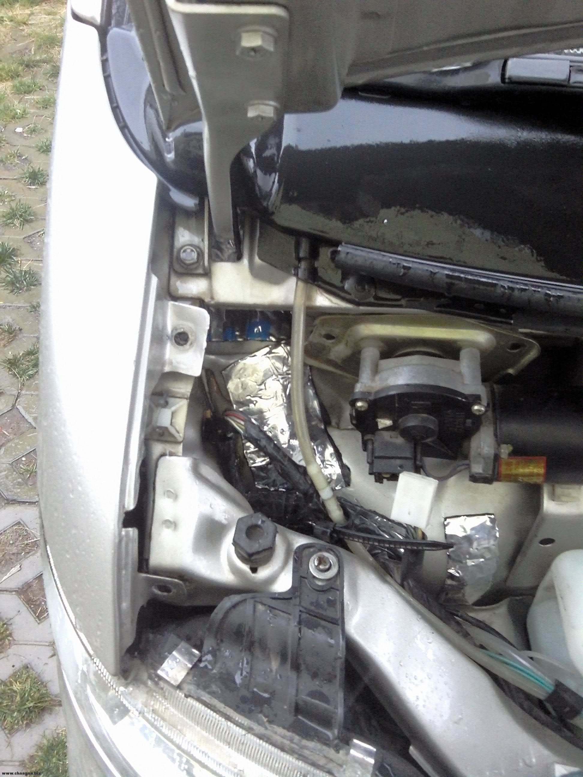

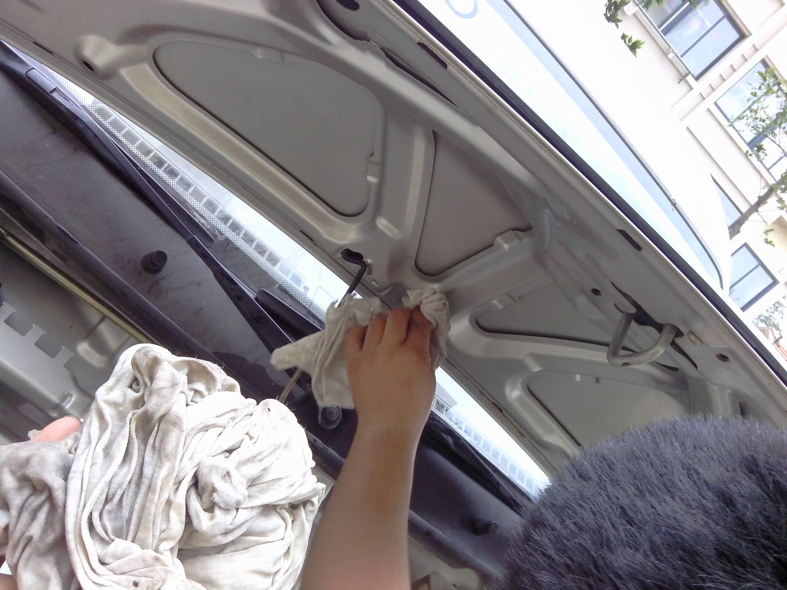

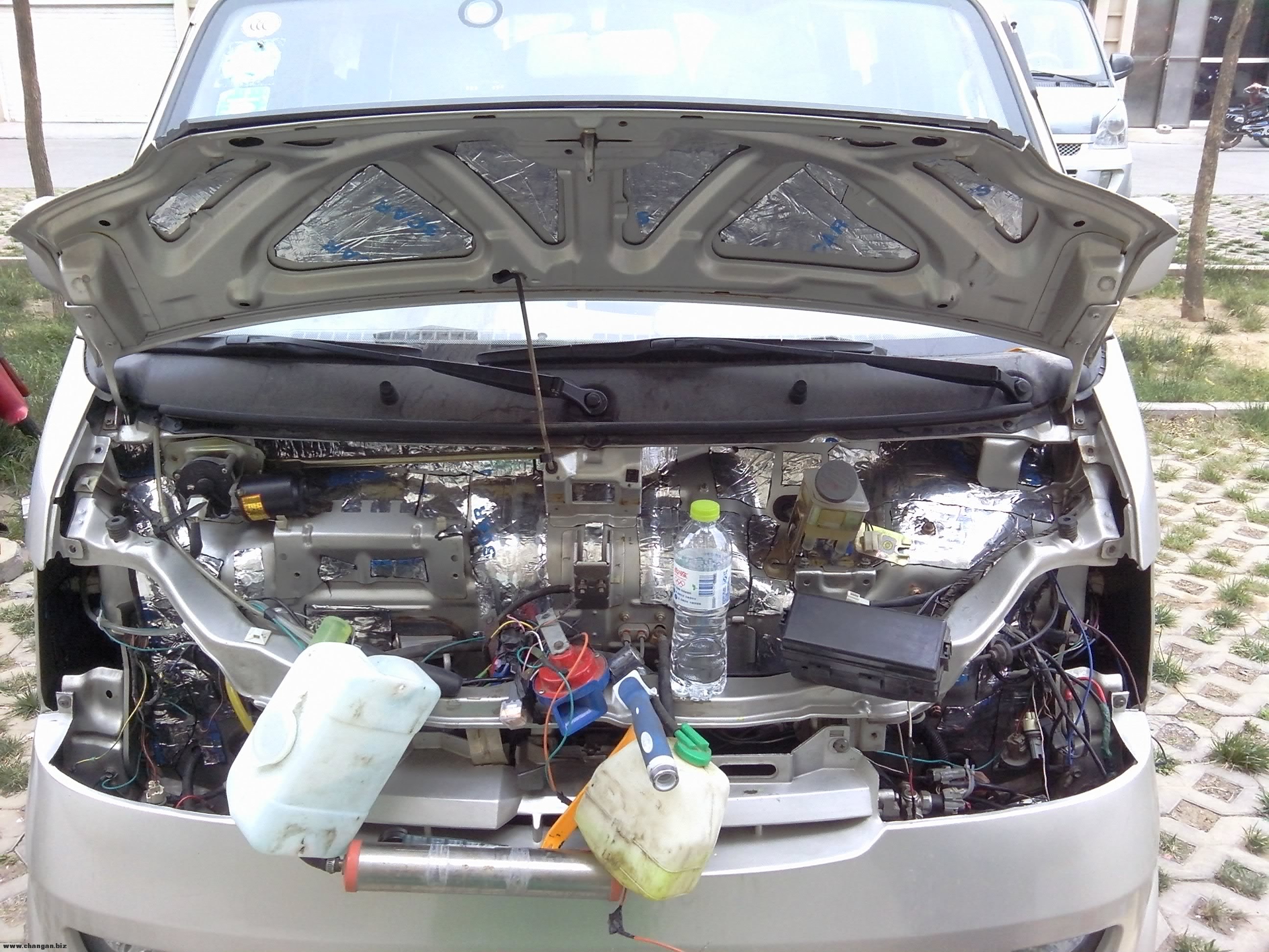

车头和前机盖 有的同学会说咱的前机盖不用做 发动机又不在呢里 但是你全车都做还差这点吗 况且跑高速还装风呢 车辆行驶最大的噪音风燥也数得着吧

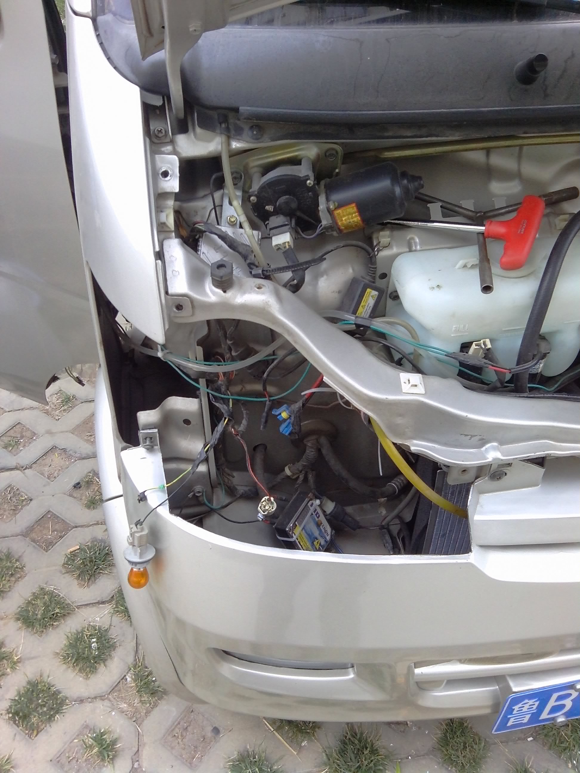

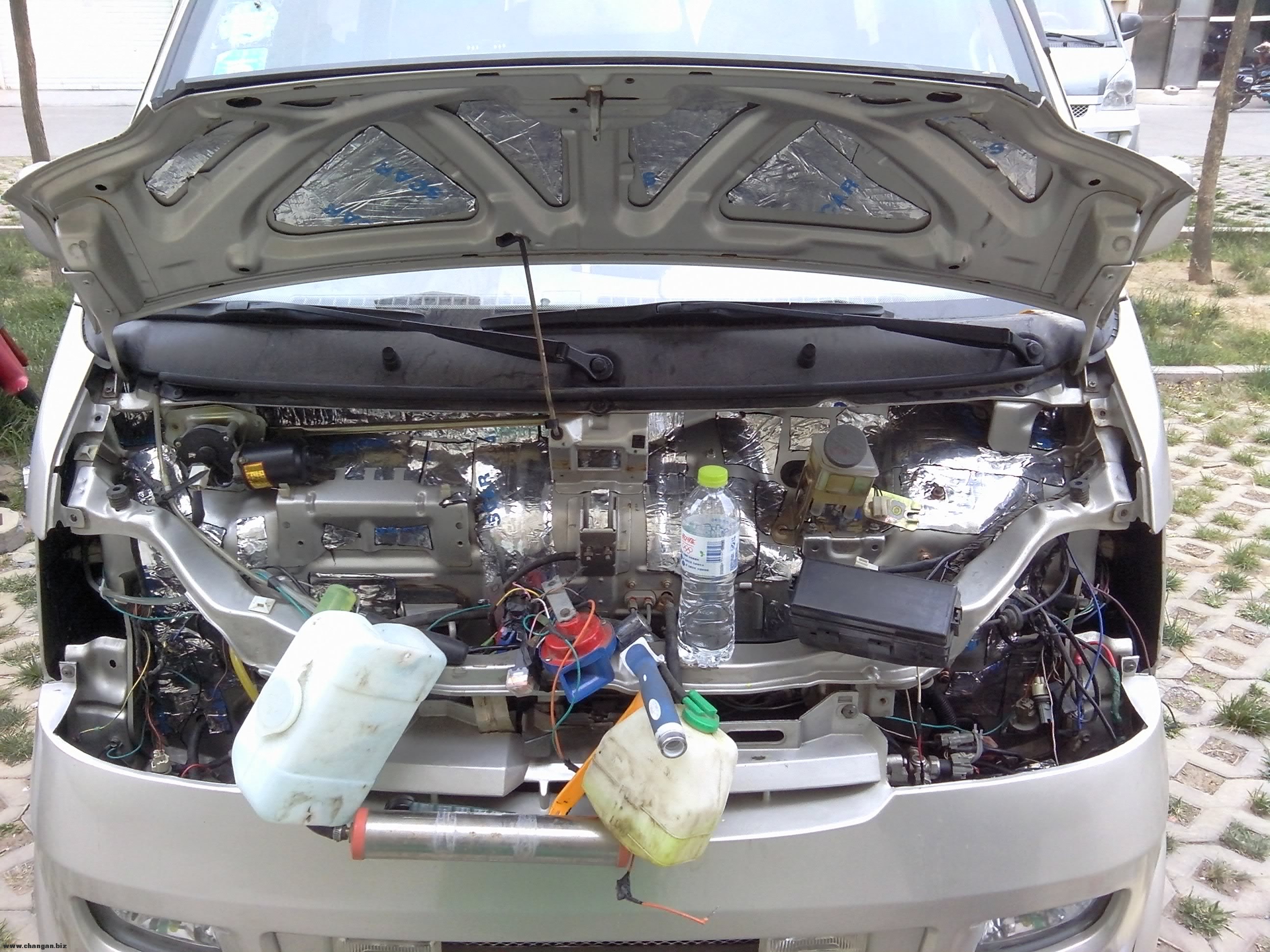

先从车头做起 止震板切成 合适大小 贴吧建议每片之间预留1公分的间隙 同样机头能拆掉的都拆掉 能够到的地方都贴
贴完止震之后再全贴隔音绵
车头贴完止震的情况

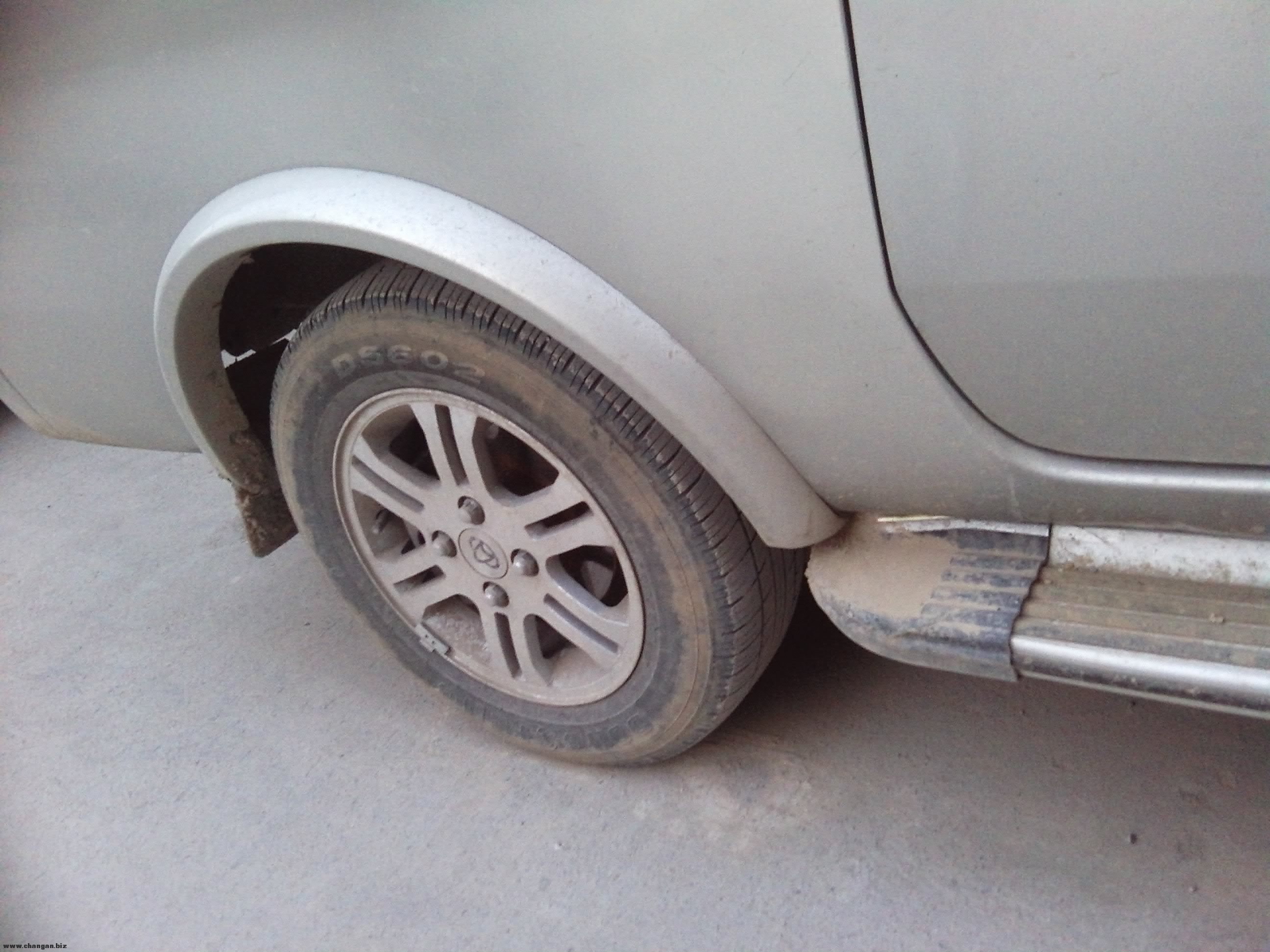

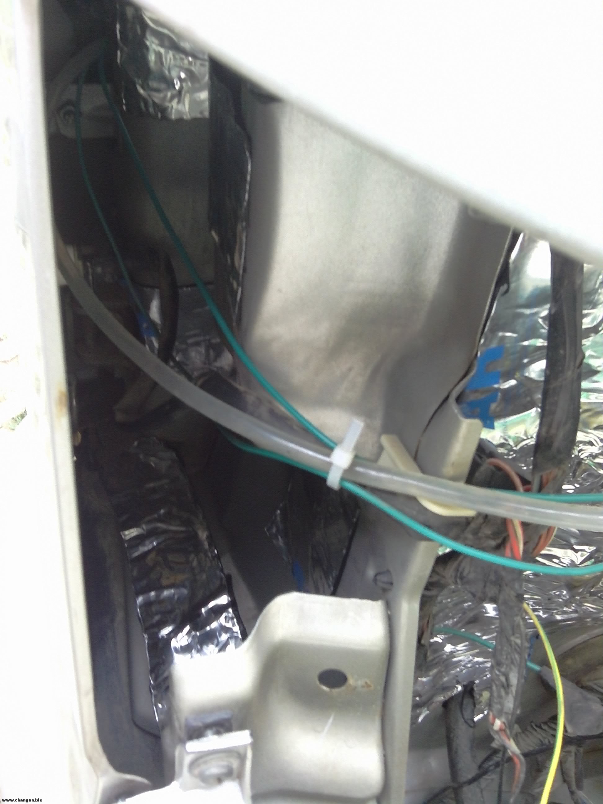

各位千万不要忘记叶子板啊 太薄了 空腔又太大 有条件就拆下来做 当时我自己犯懒 钣金贴完止震以后声音立马改变敲击起来秒杀二十万一下的所有轿车声音 K5的一个车子敲击他的车然后又敲我的 之后他说就冲这一点 他也要做隔音止震
大灯后部也做上

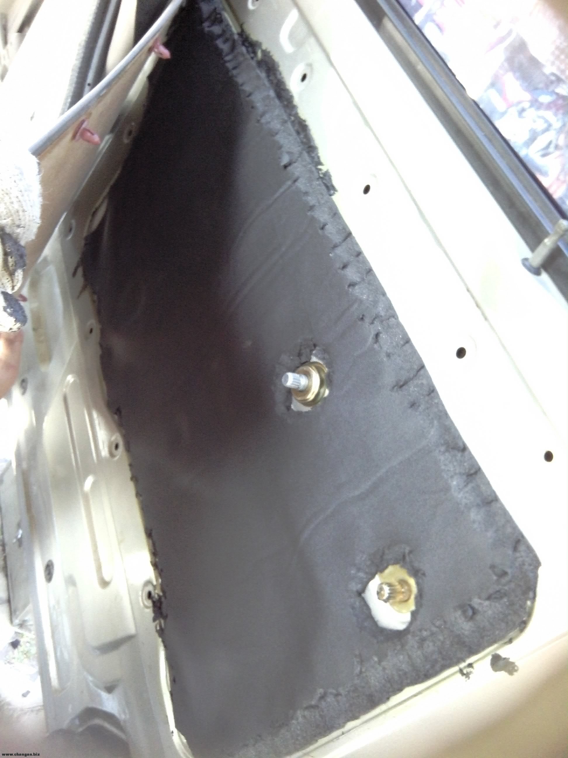

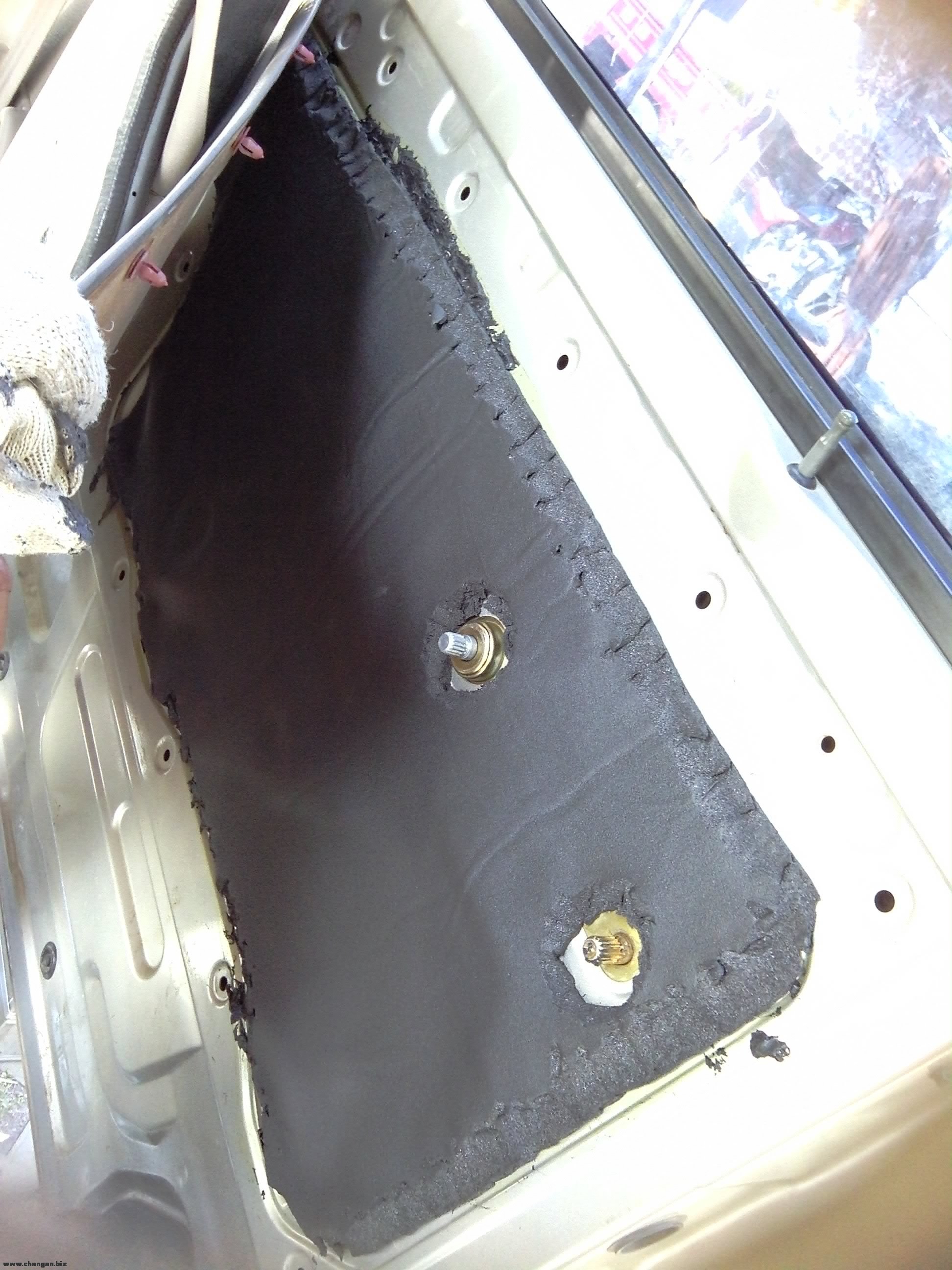

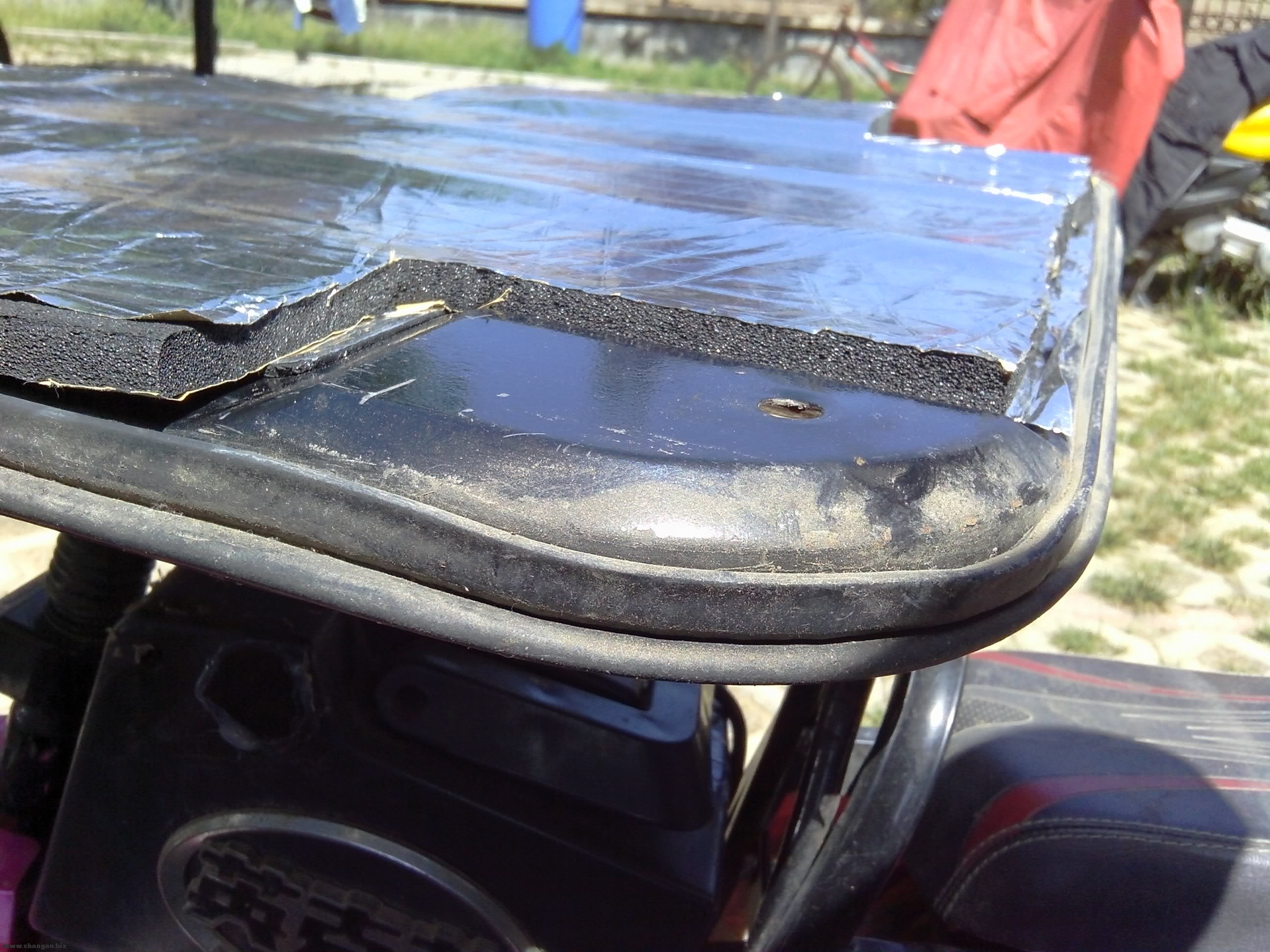

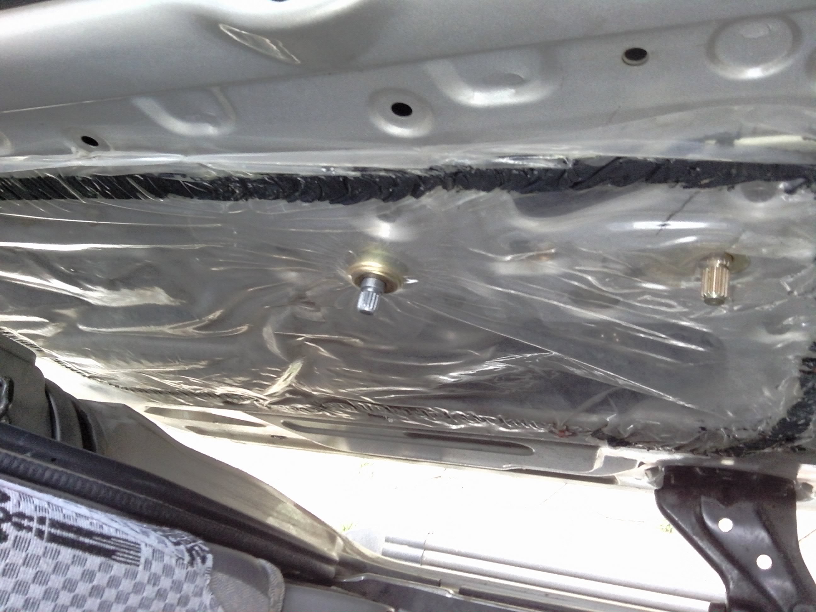

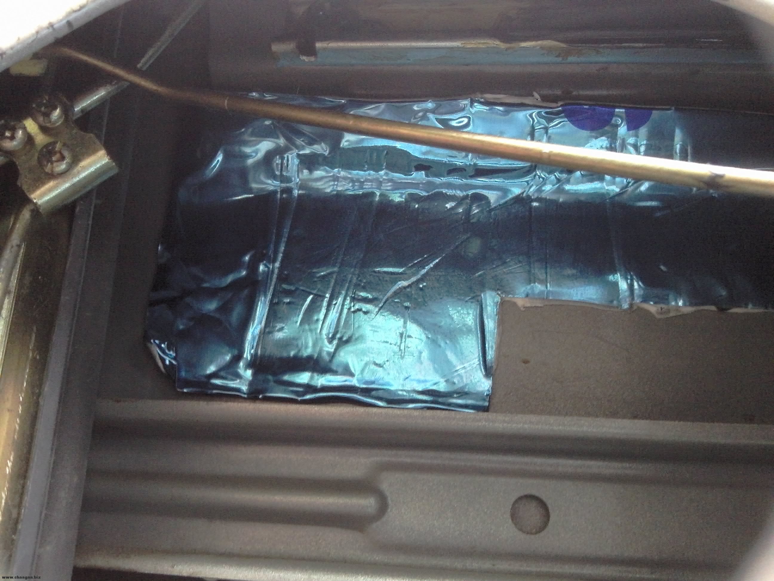

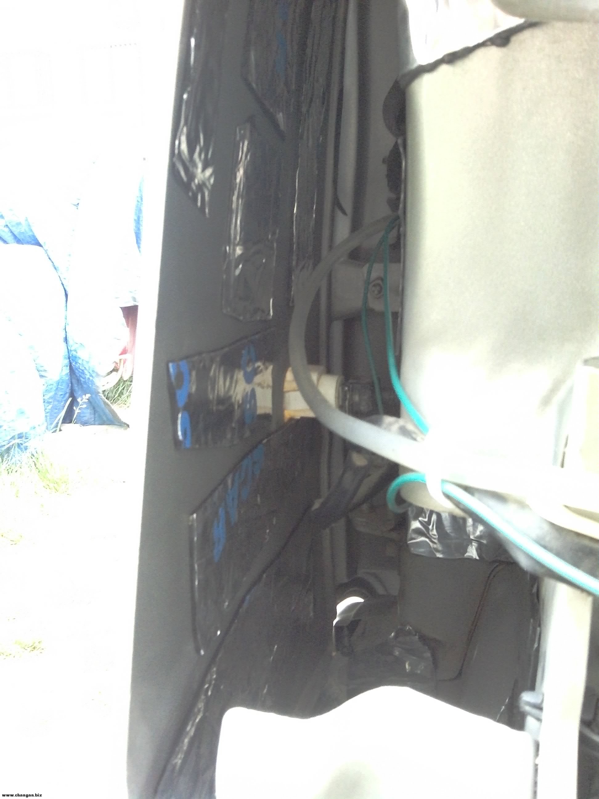

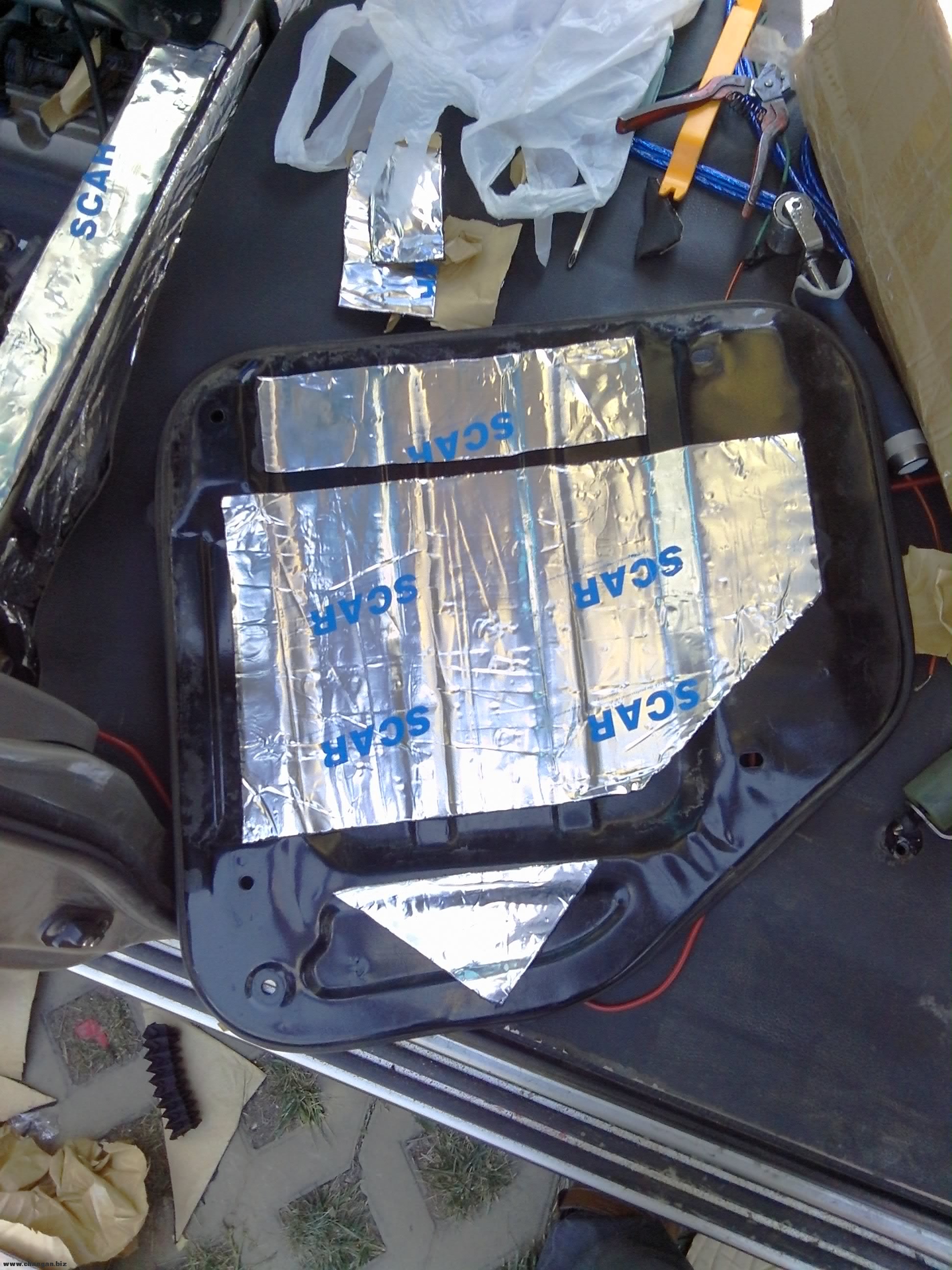

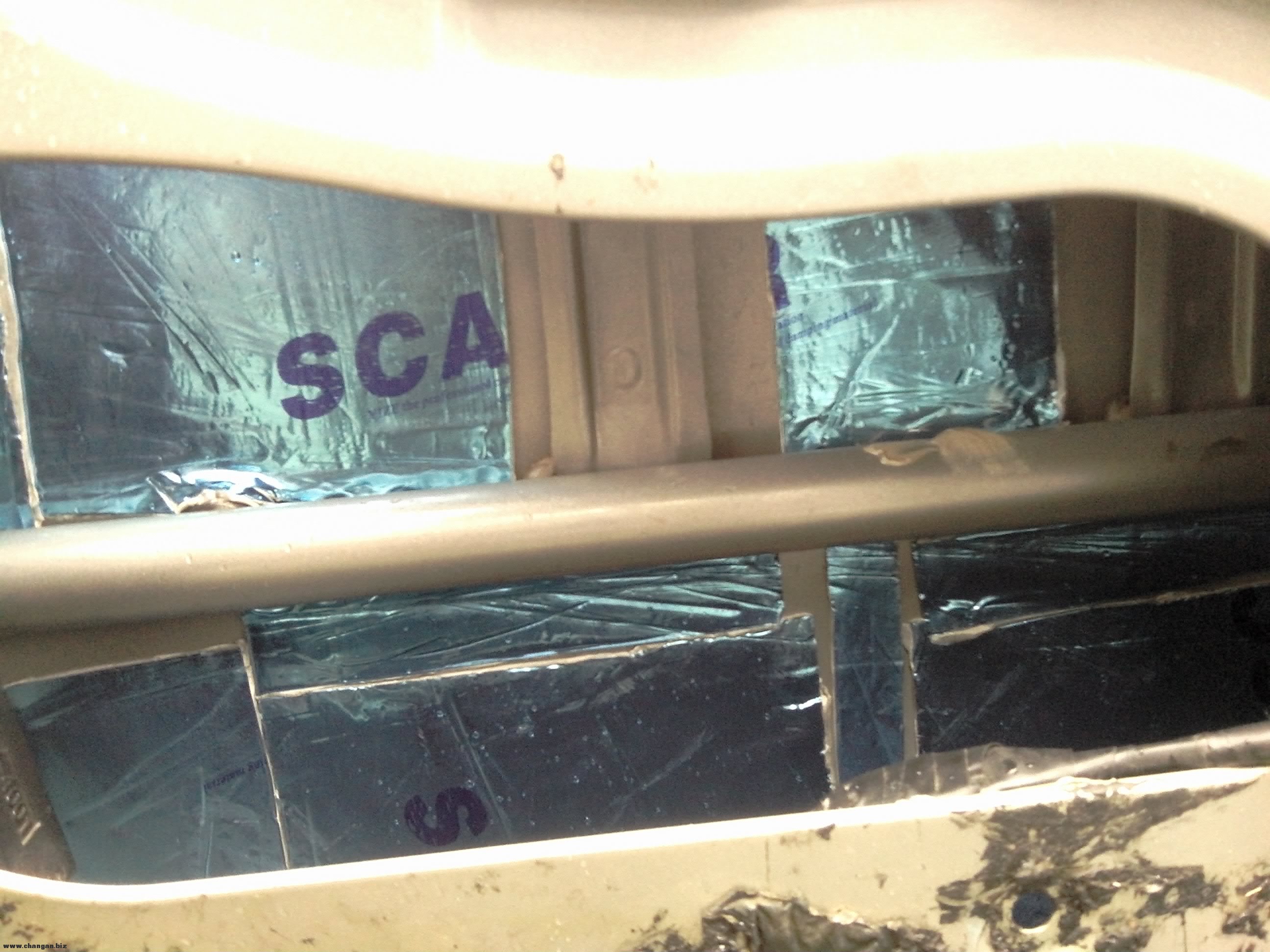

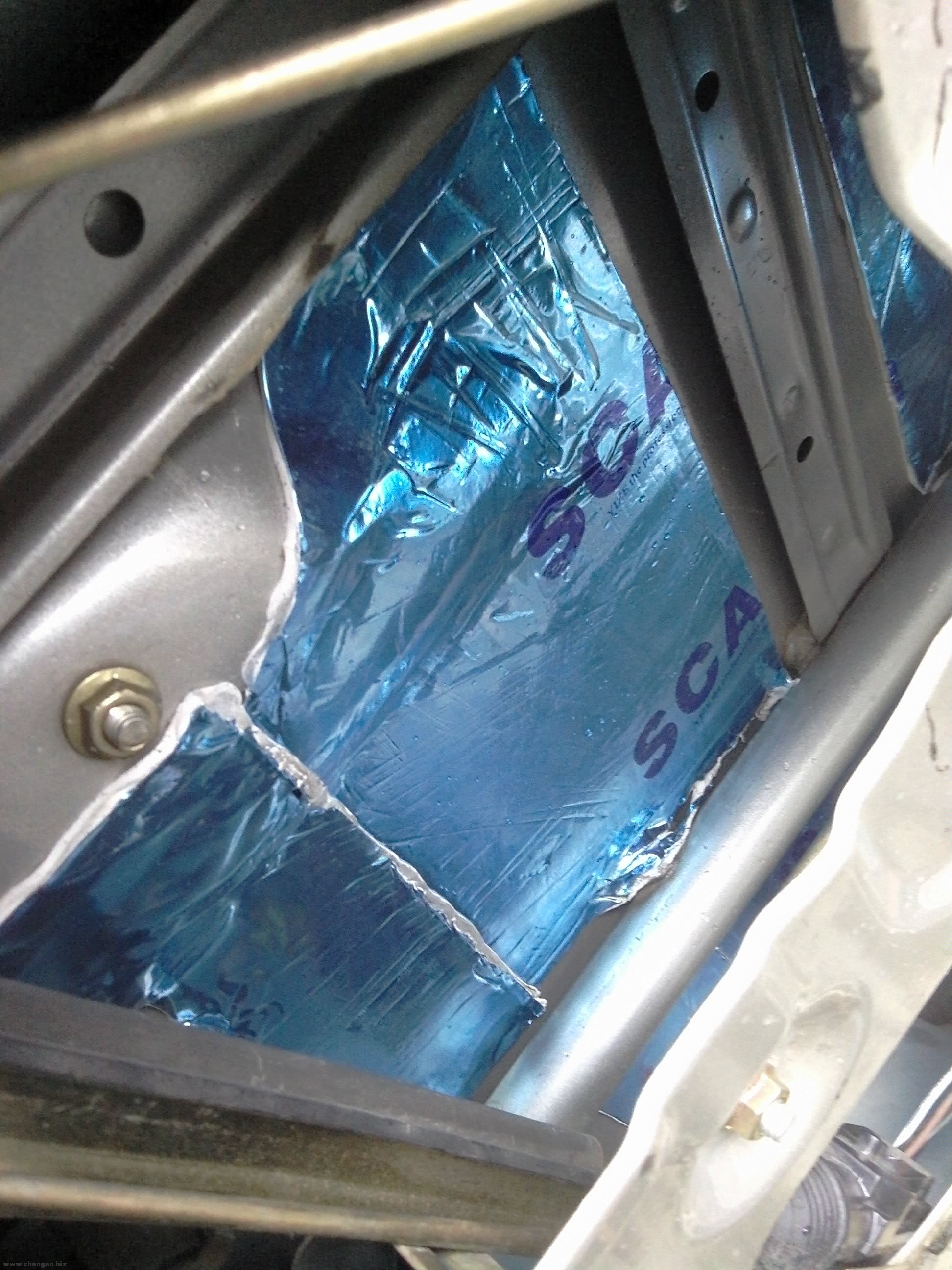

门板里面贴的止震情况 记住止震只贴薄钣金上面 像加强筋一类的不用贴 贴完之后在止震的上面在全贴一层隔音绵
止震板有条件一定要用压辊使劲压 压辊伸不进去的地方也要想办法用手或螺丝刀压实

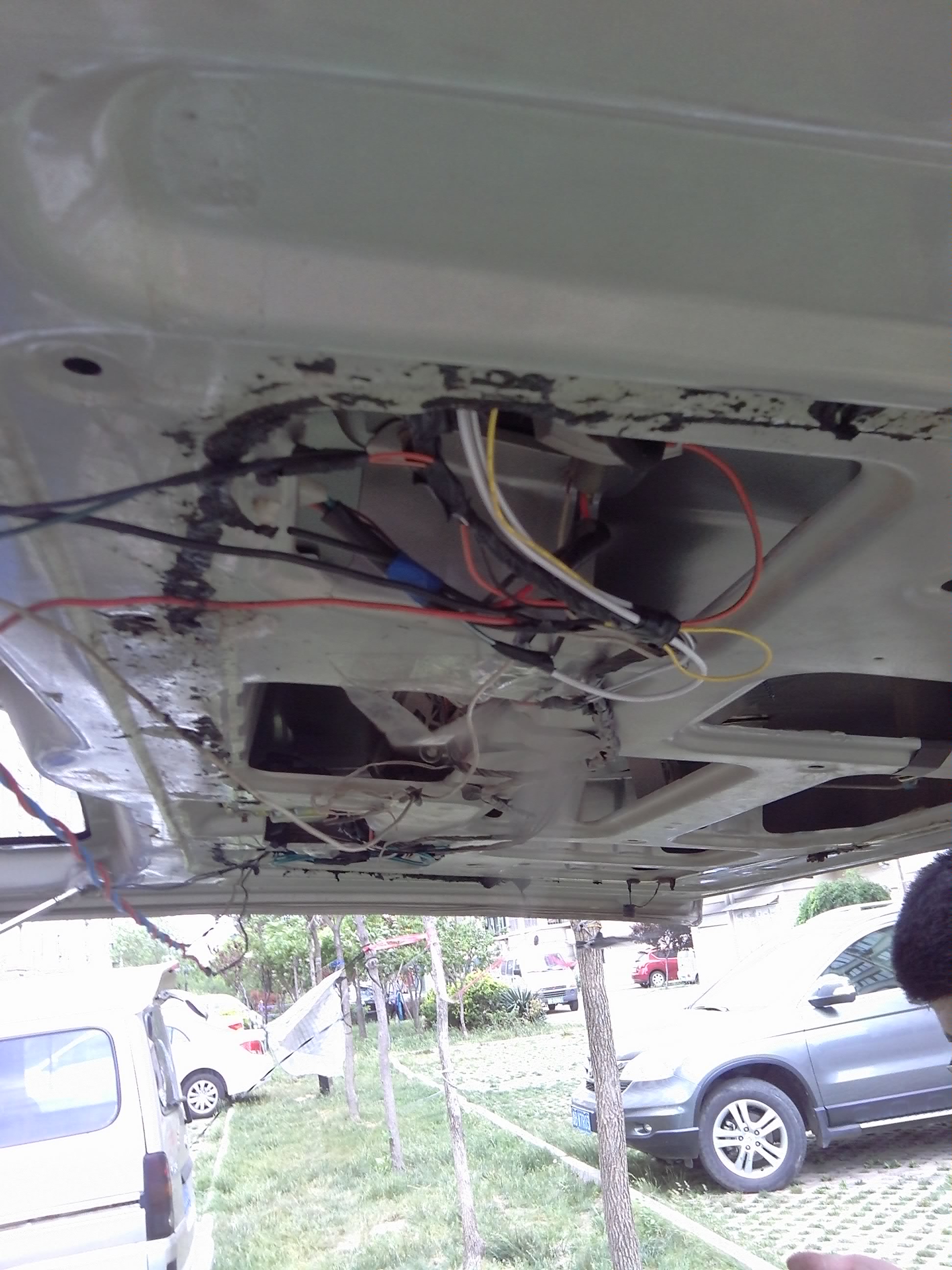

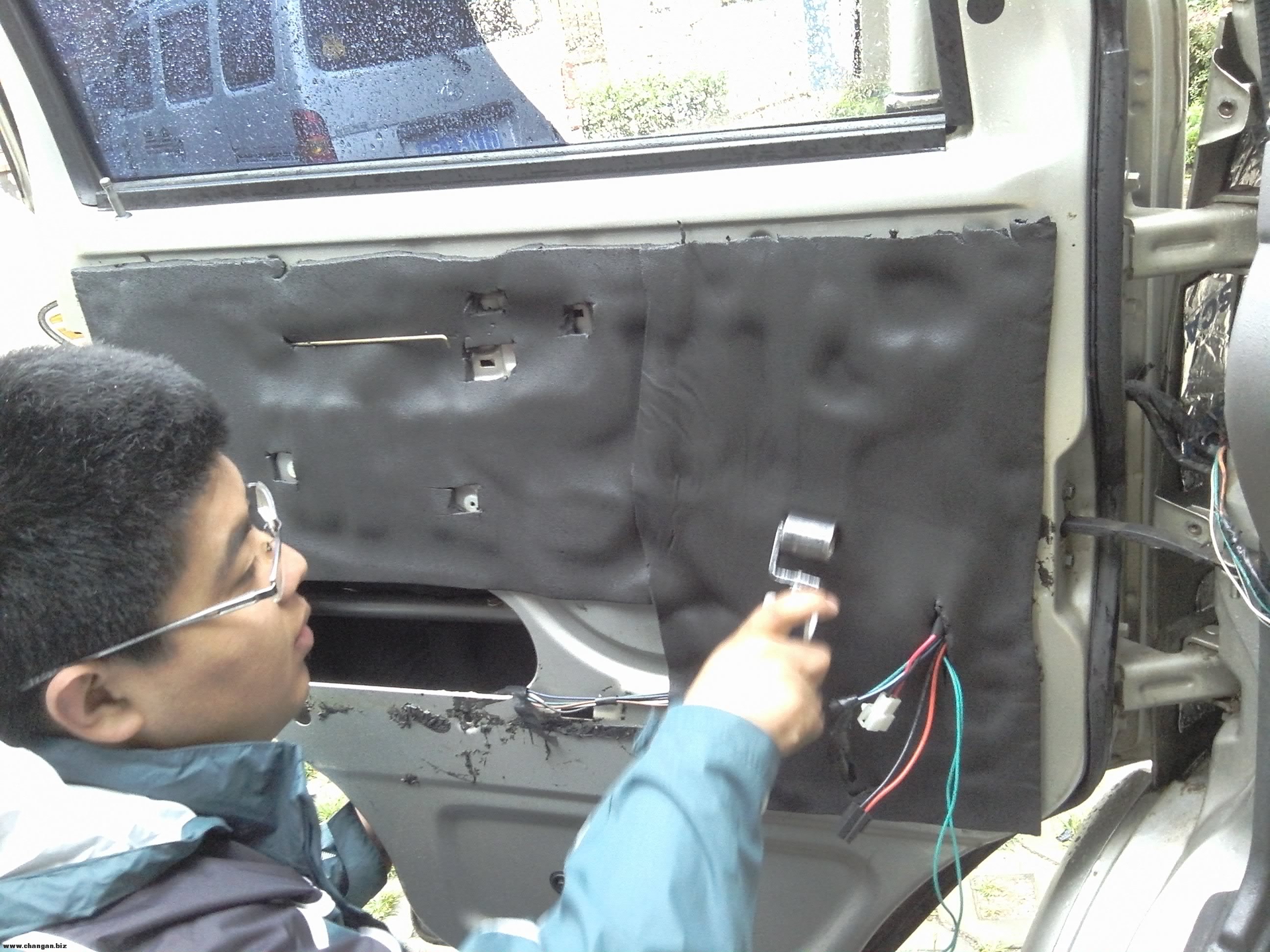

贴好之后门板外面的呢层(防水塑料布的呢层)贴上一层隔音绵 图中爆改小超同志上镜
贴完隔音绵注意留出门板卡子的空洞 然后周边还要剪薄 因为太厚了 卡子根本扣不上

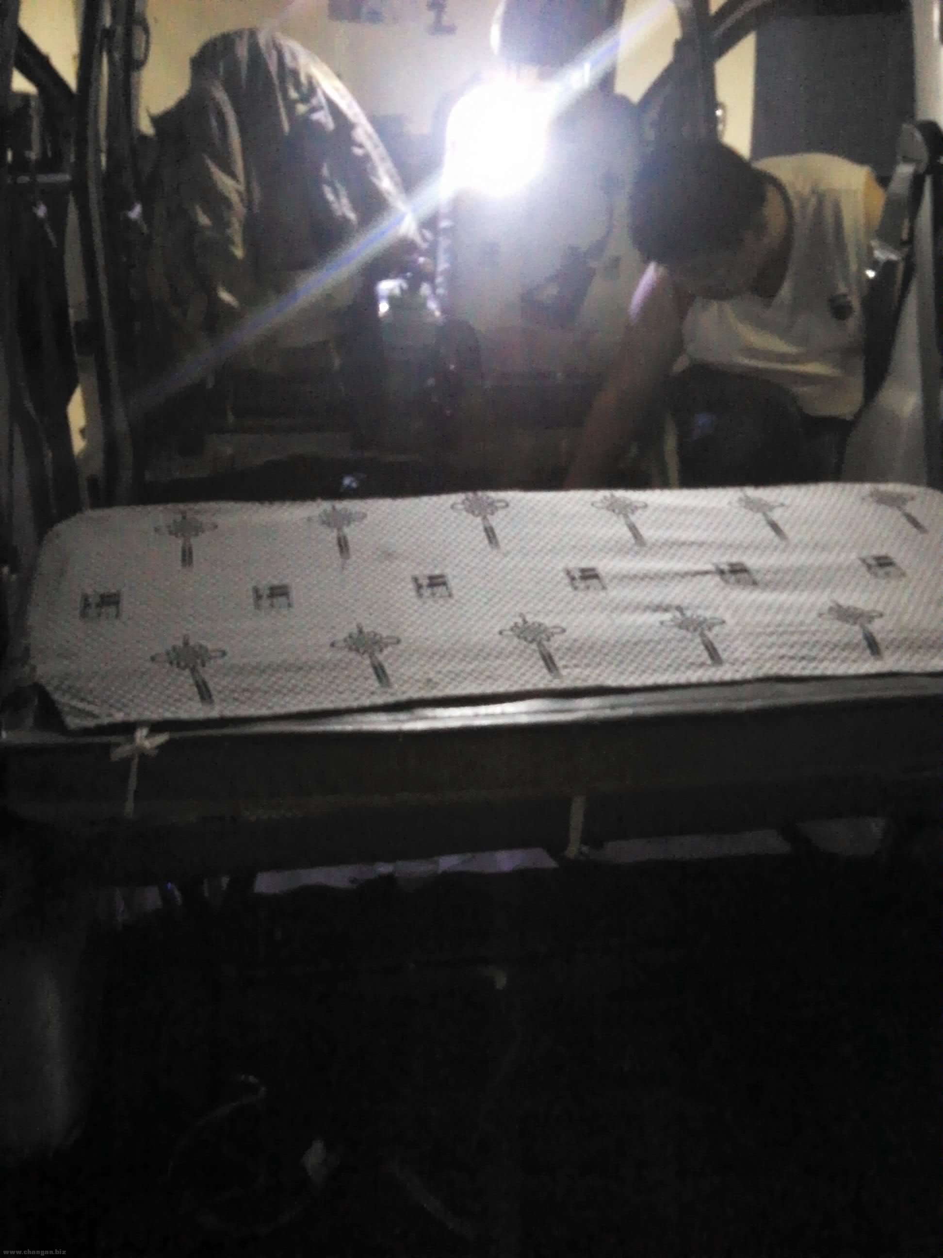

车头贴隔音绵 再次感谢第一天爆改小超同志的帮助 当天冒雨贴到凌晨一点多 而且还没吃饭 这是什么精神 这是伟大的共产主义精神 这是伟大的长安车友会友谊 感谢爆改小超 感谢长安车友会 感谢国家 没有你们.......

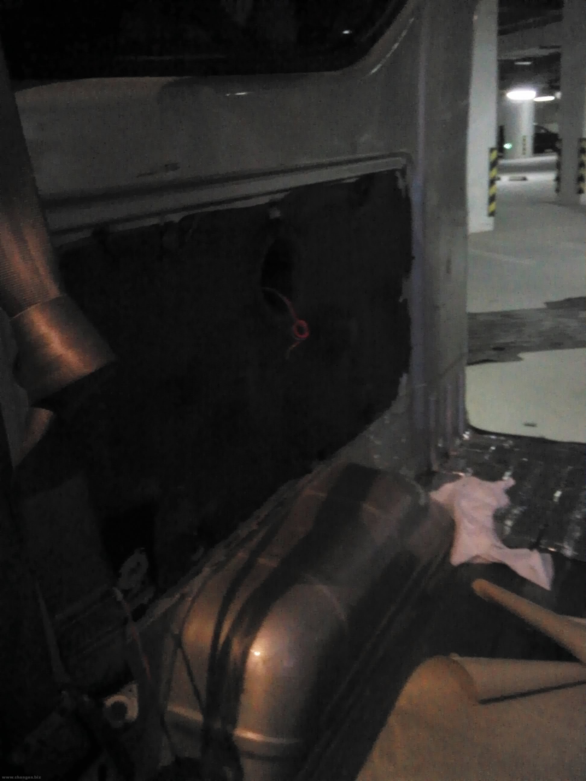

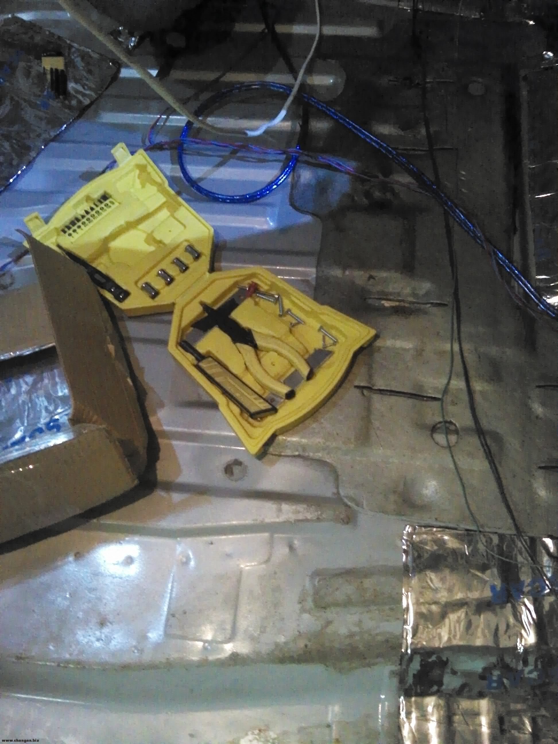

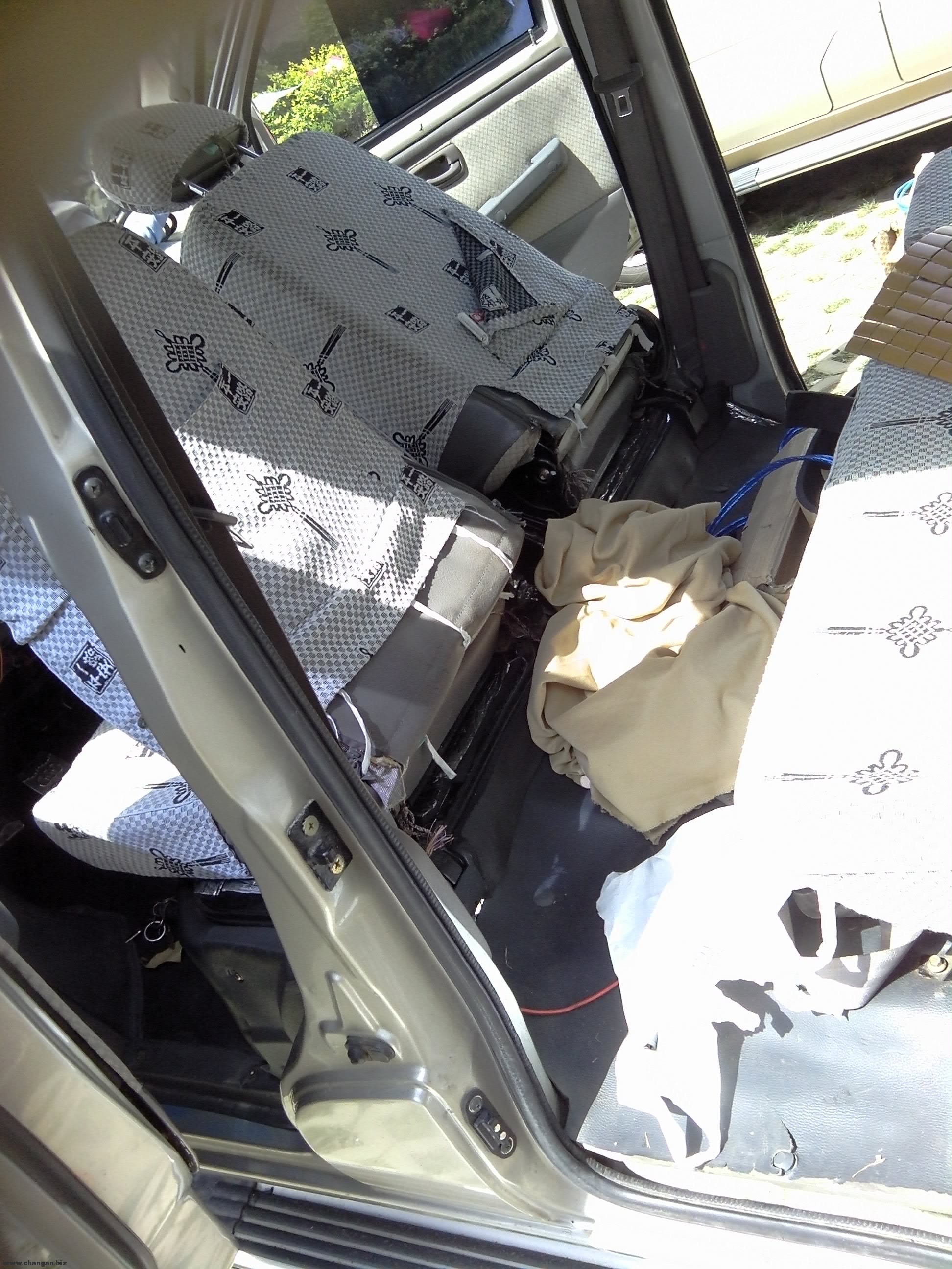

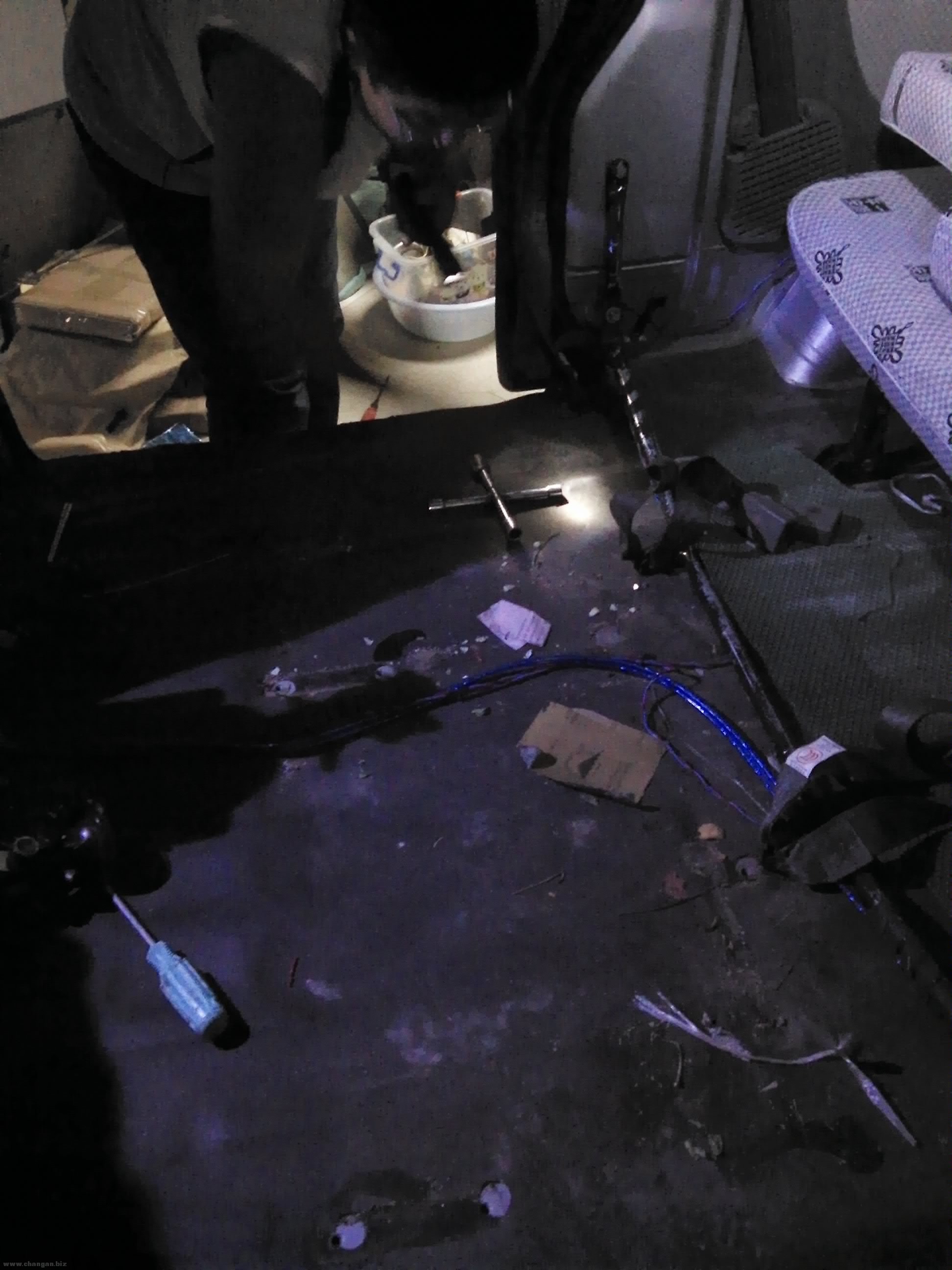

由于下雨 晚上前往爆改小超同志的地库继续奋战 拆除座椅准备地板全部隔音
自己自制了一个工作灯
YP20140524231135248.jpeg YP20140524231139748.jpeg YP20140524231142680.jpeg YP20140524231148415.jpeg YP20140524231151662.jpeg

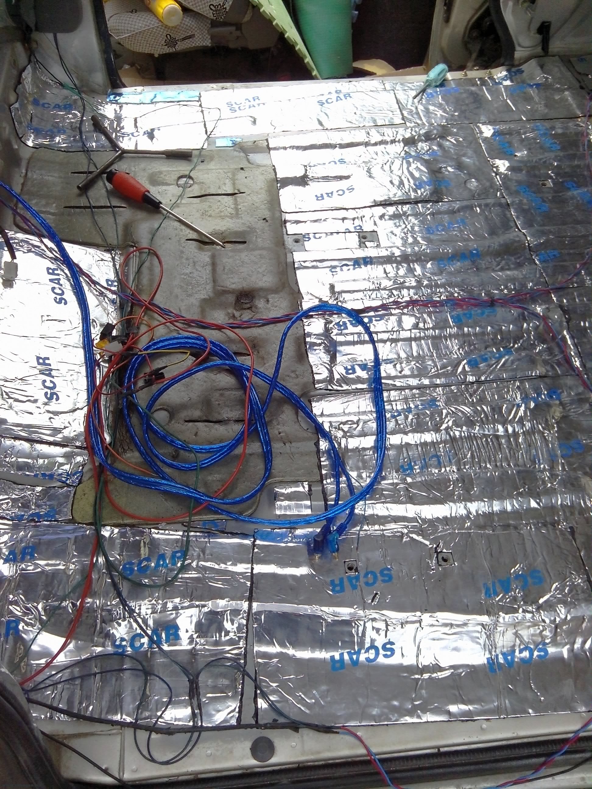

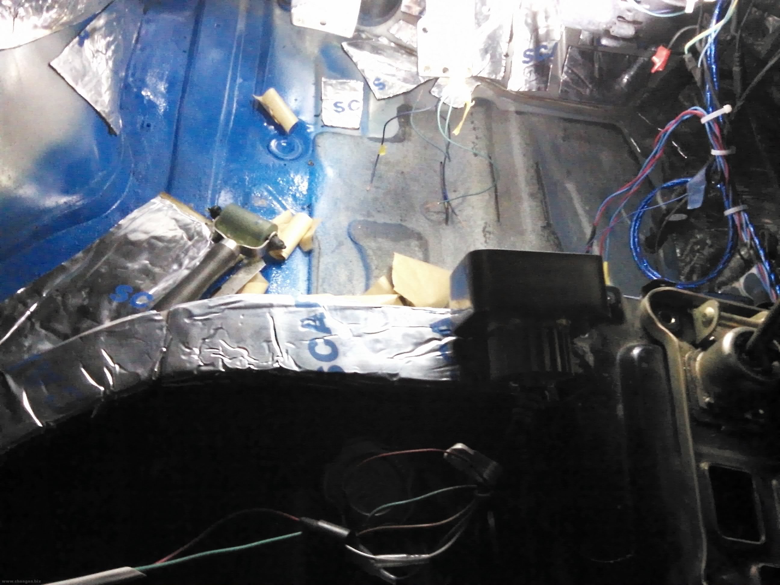

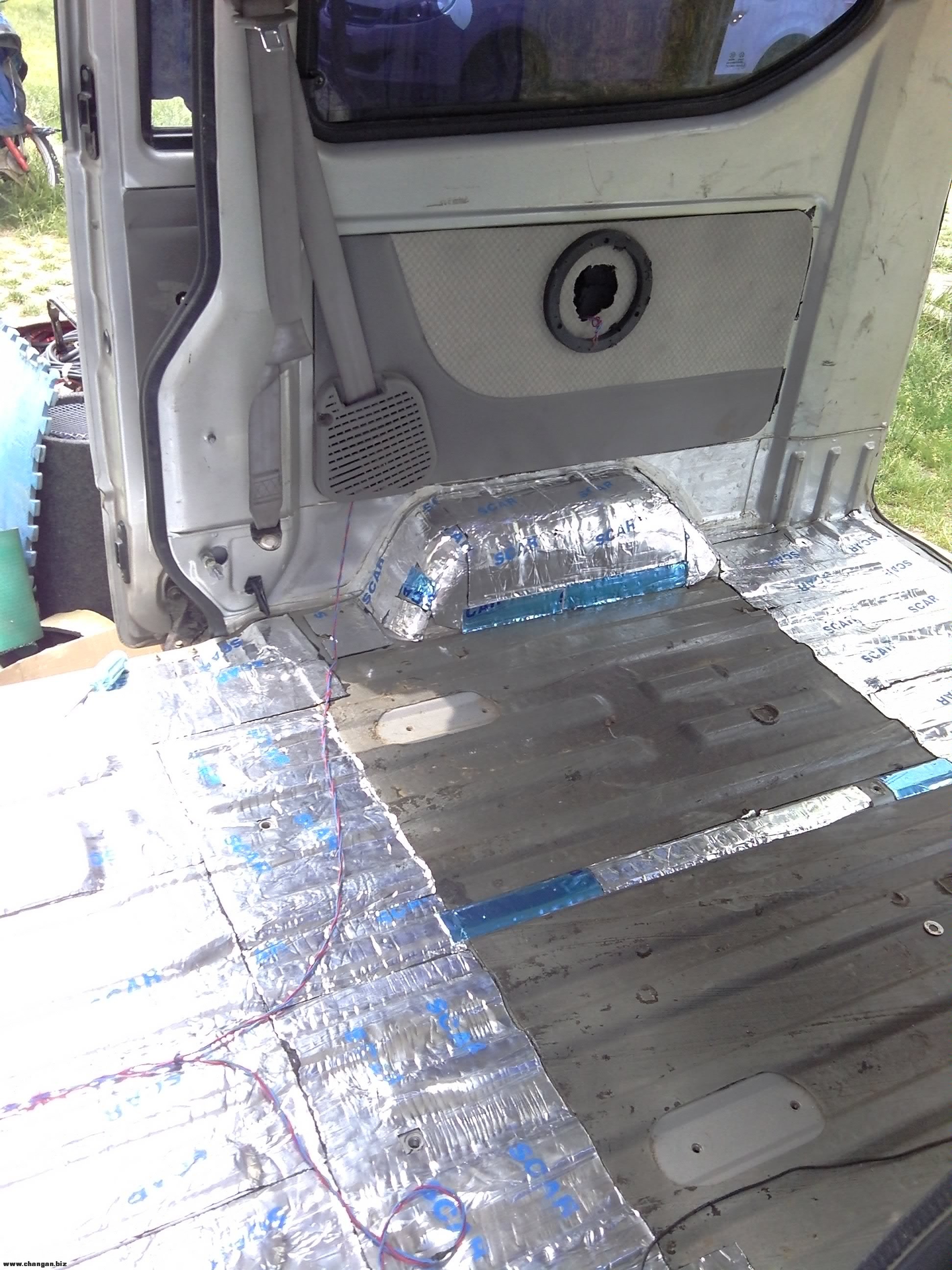

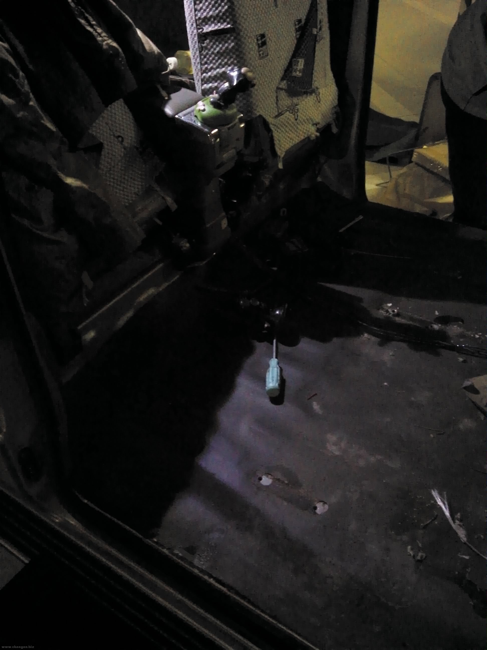

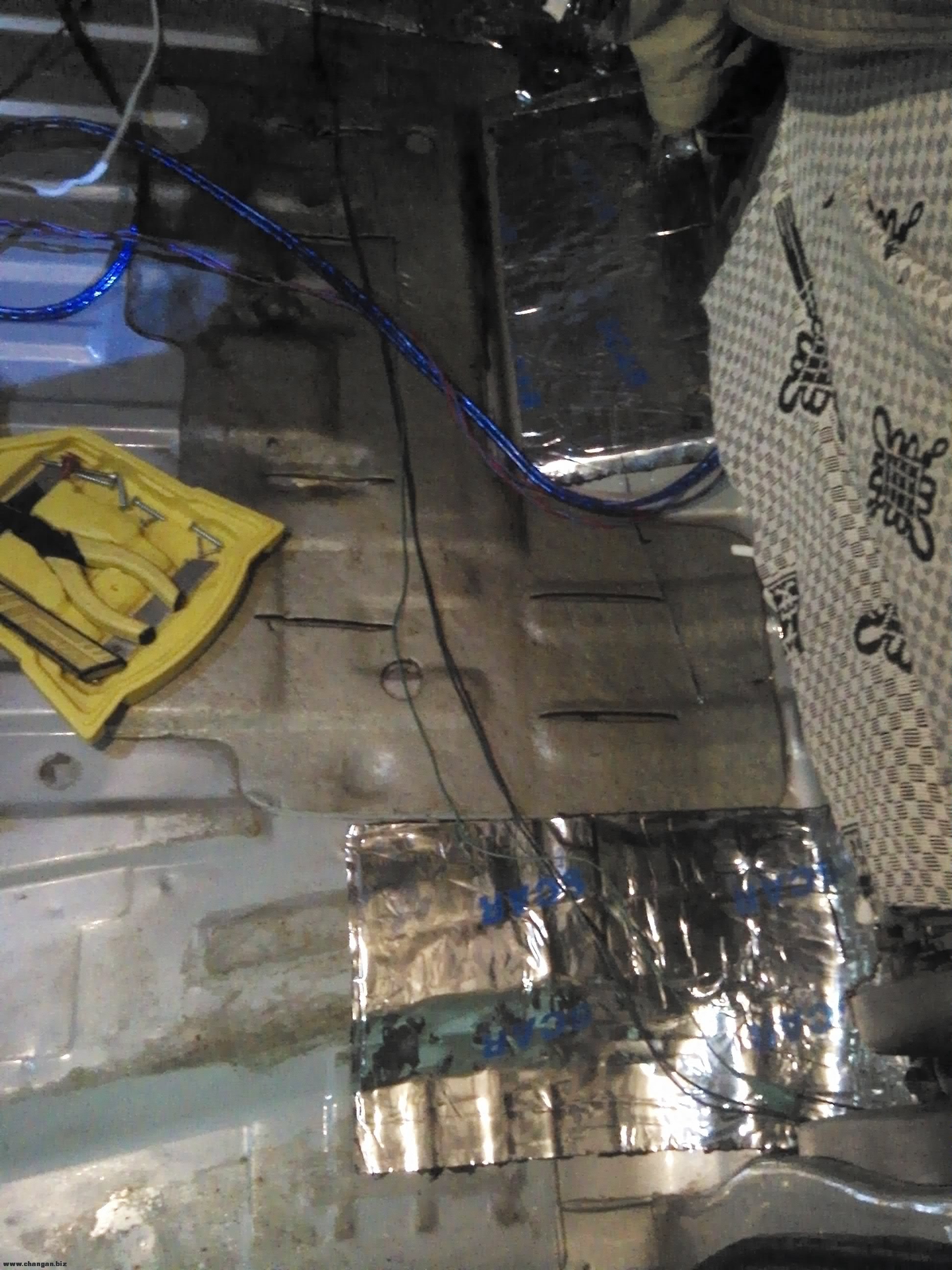

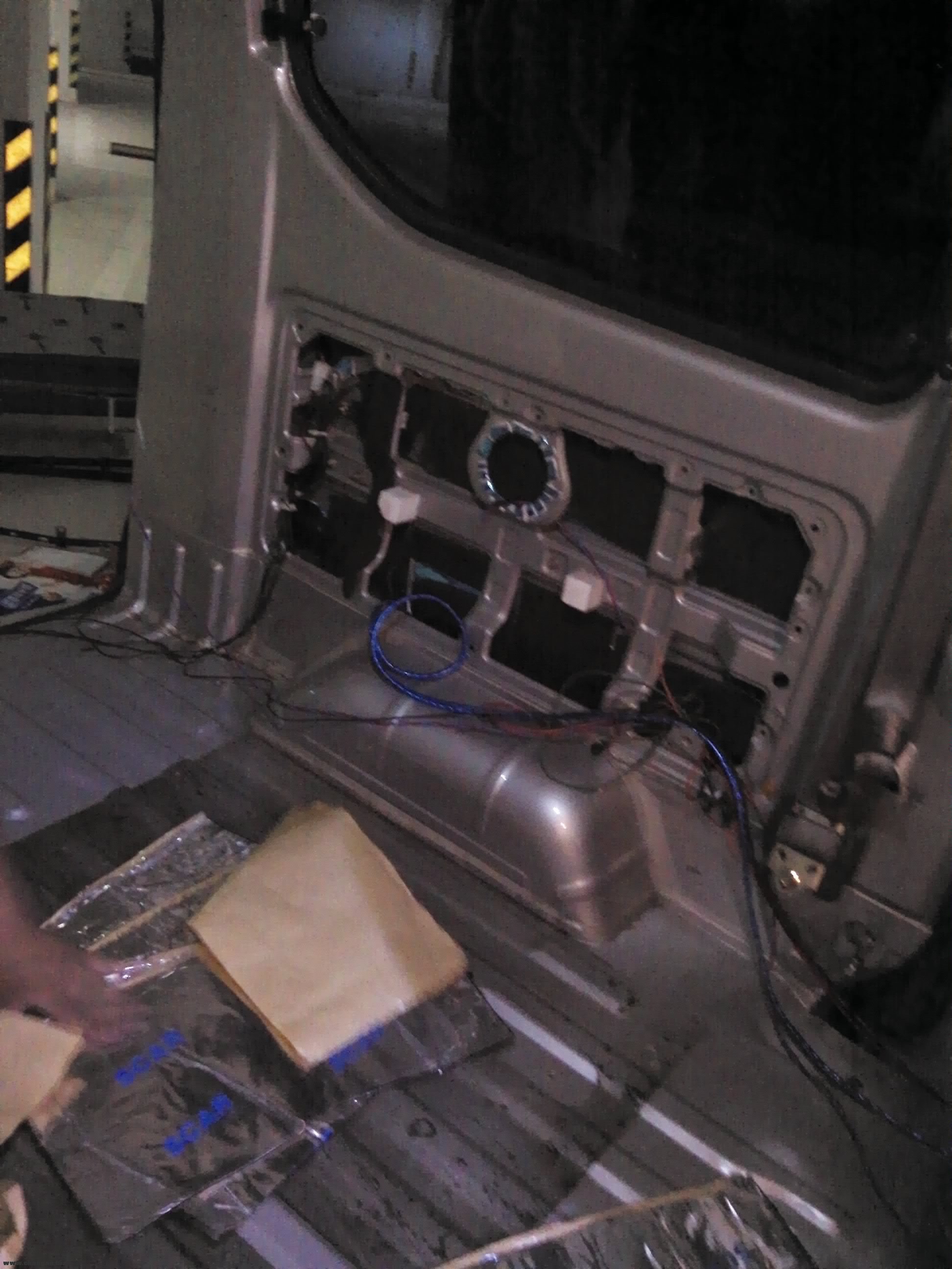

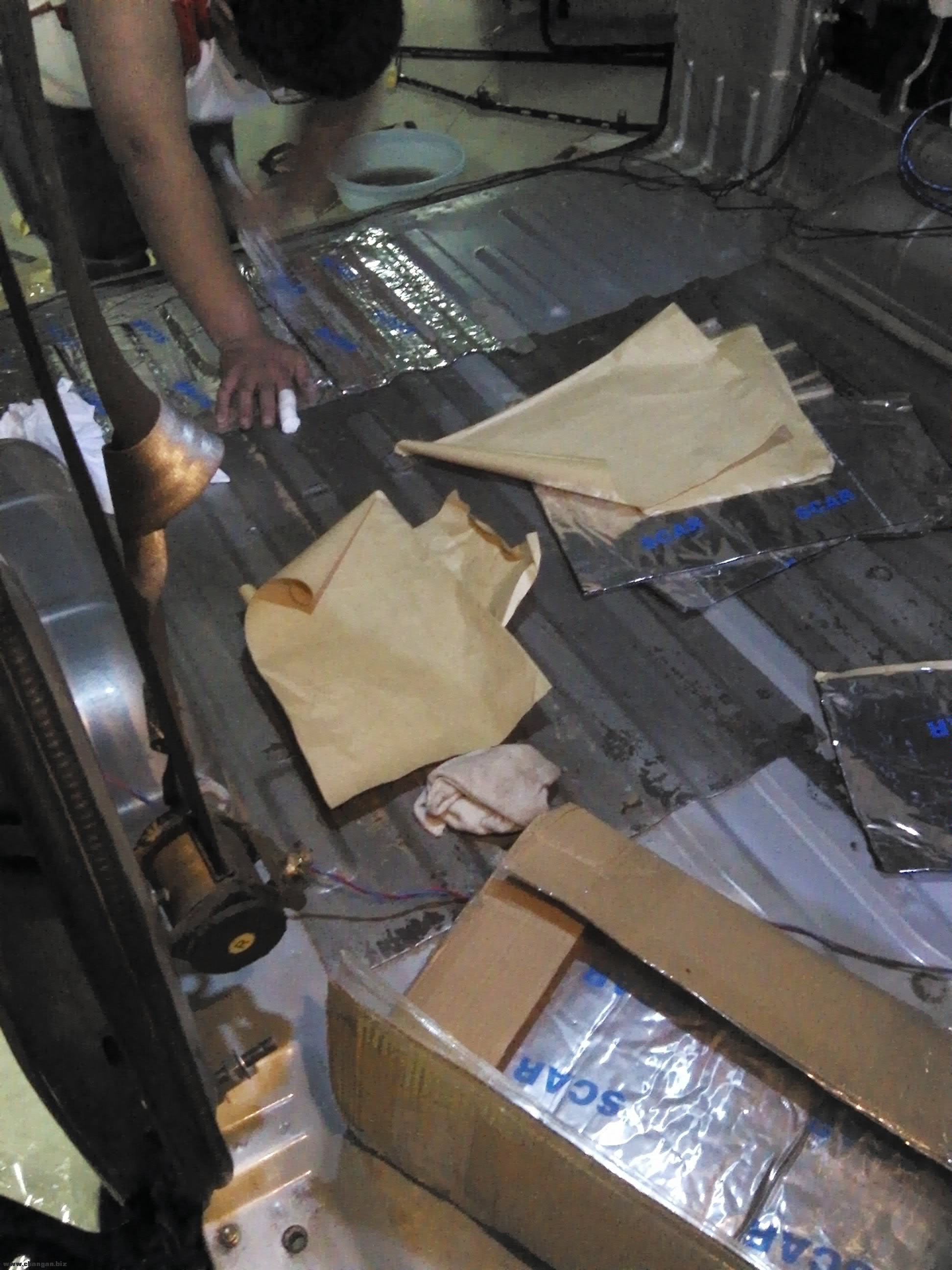

地板进行中 2代的地板中间有一块原车的止震板 这一块省了不少的材料

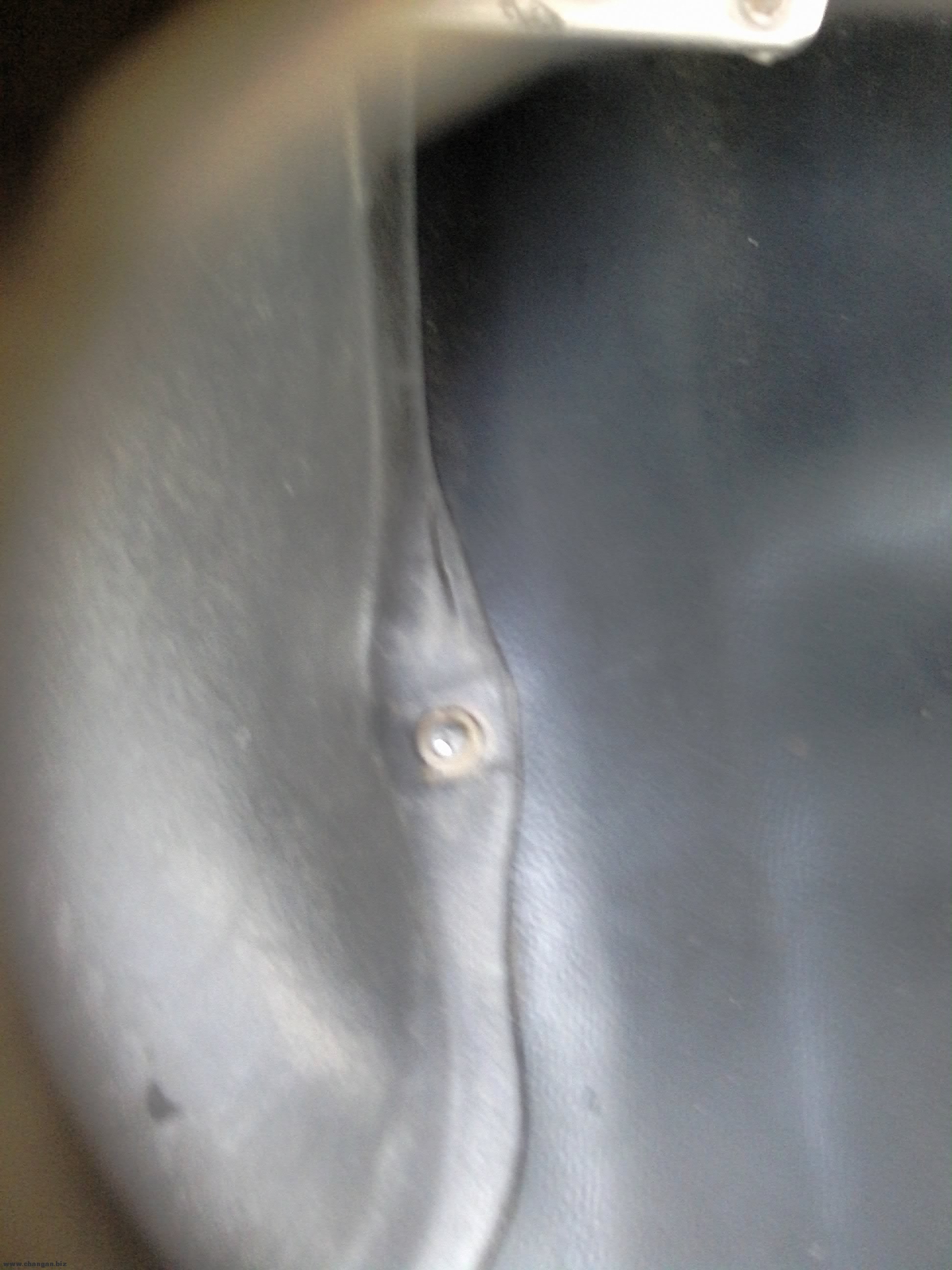

中门后部的部位一定别忘了 拆开贴好 对了两个轮拱上面也要全贴止震板和隔音绵哦

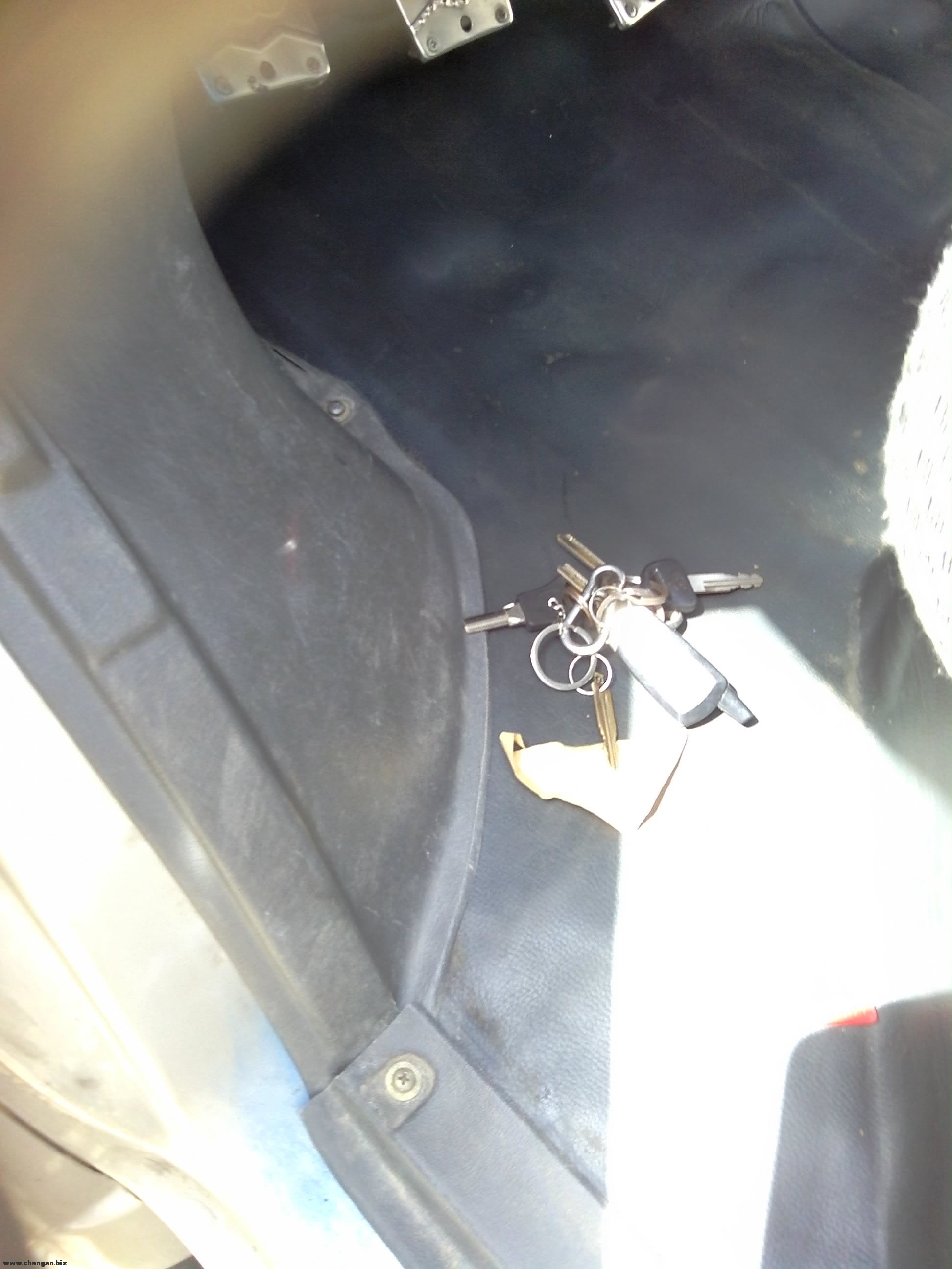

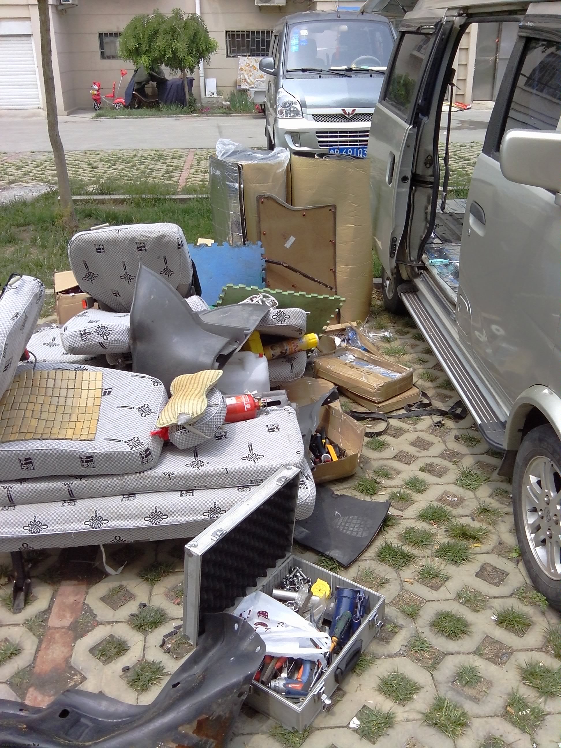

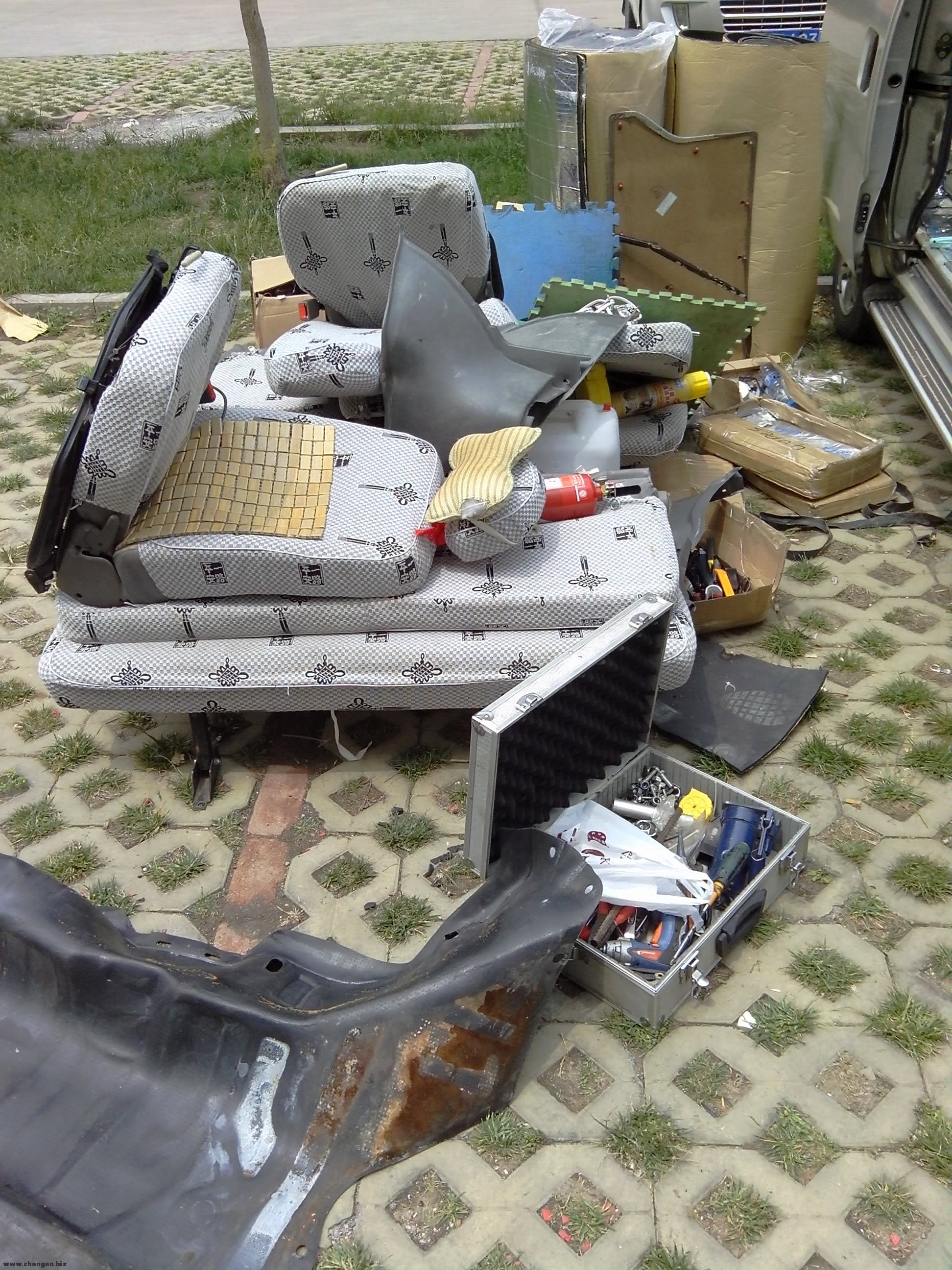

第二天自己一个人继续干 将车内所以东西清出来

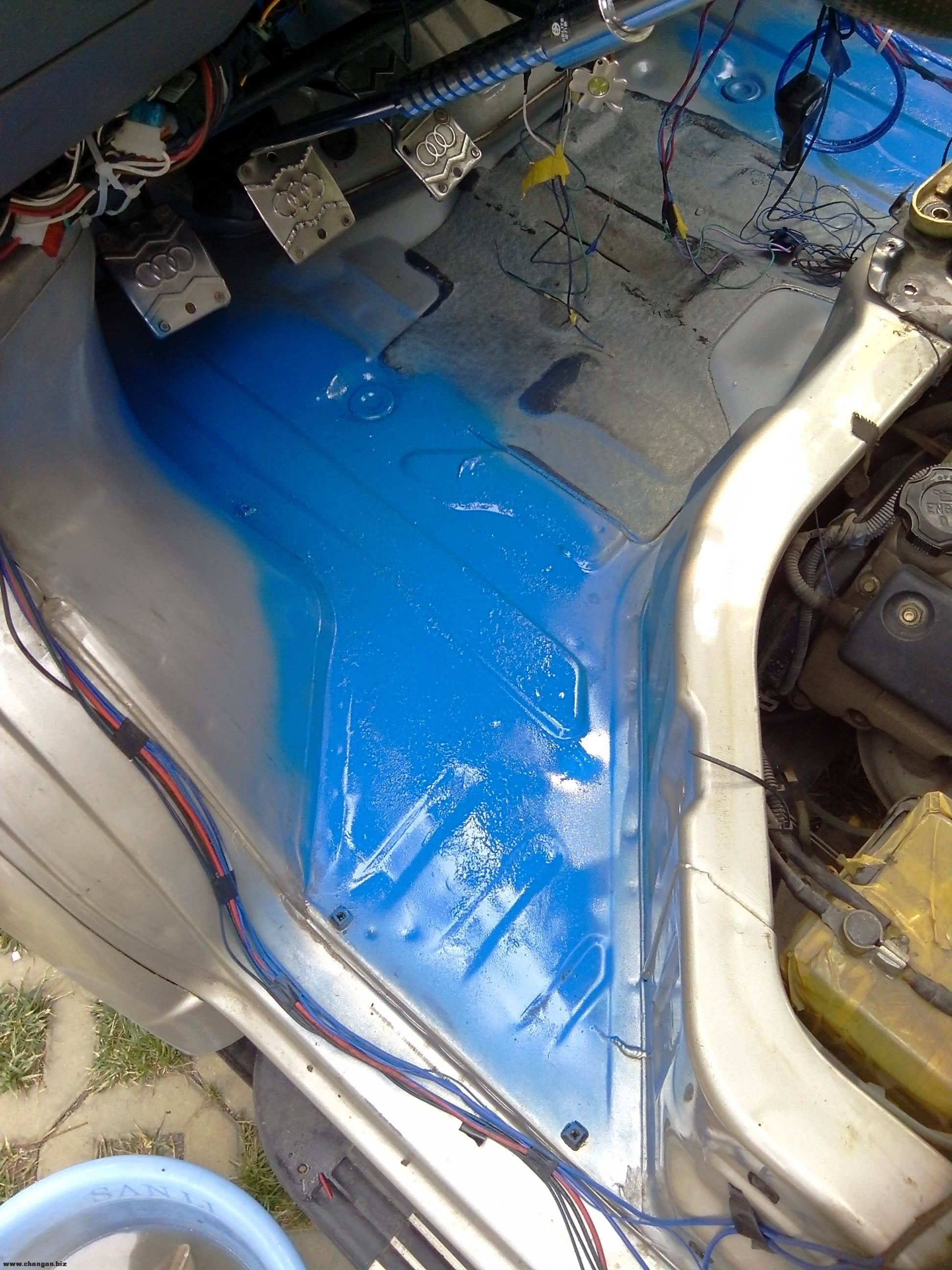

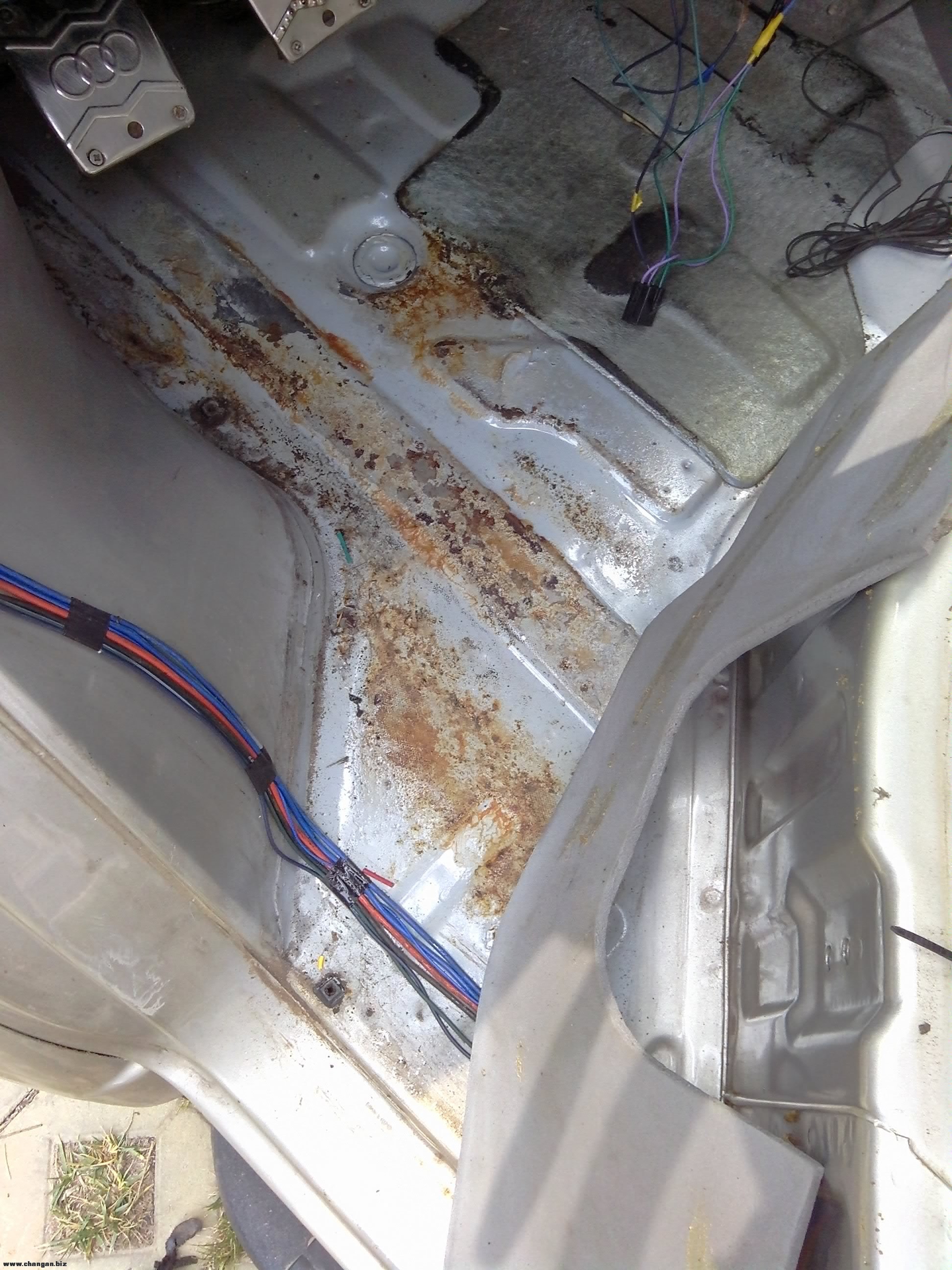

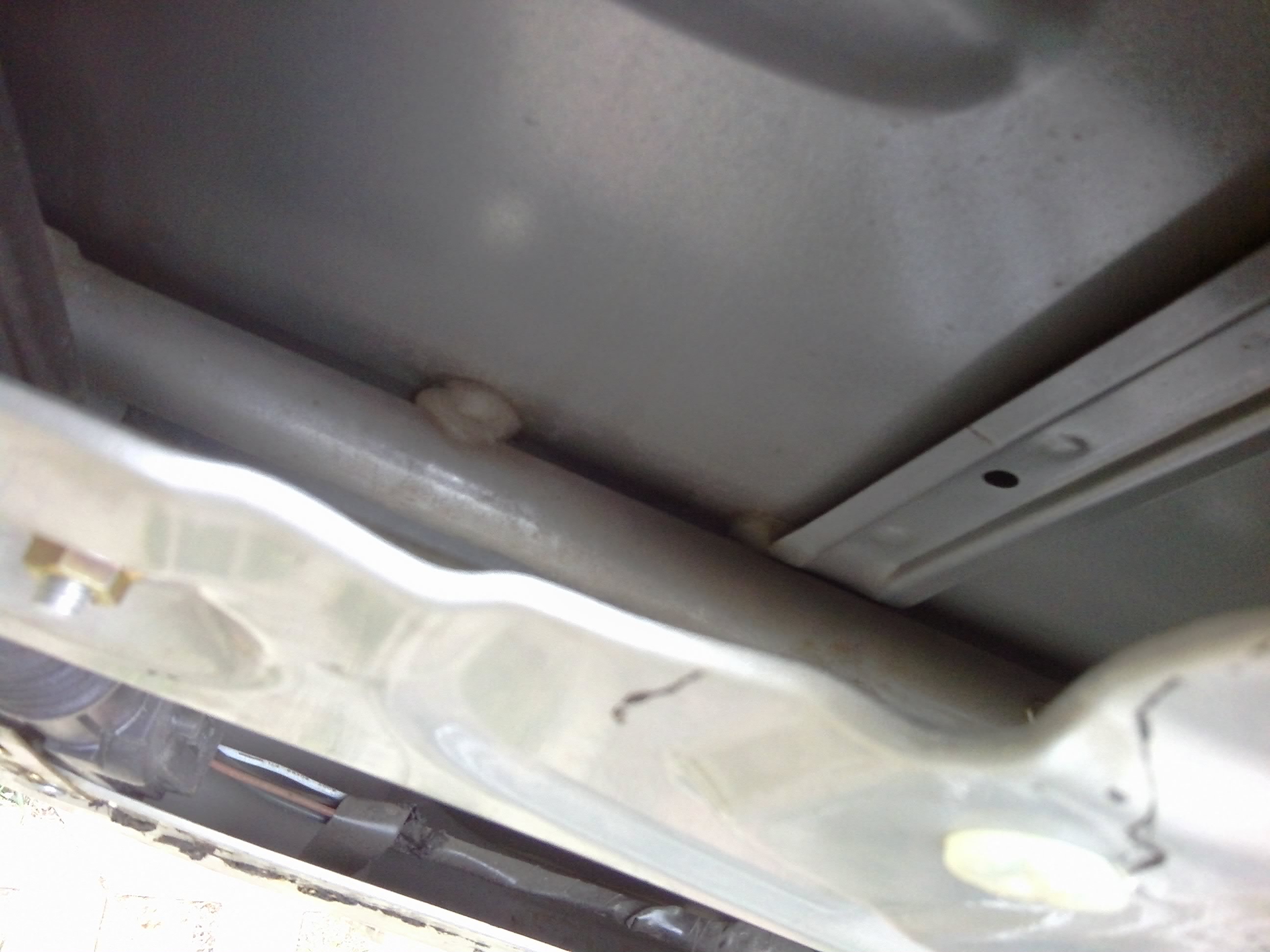

前地板又生锈了 唉 没办法继续喷漆 个人感觉和原车的胶垫有关系因为不透气 天热还容易产生水汽 不锈才怪

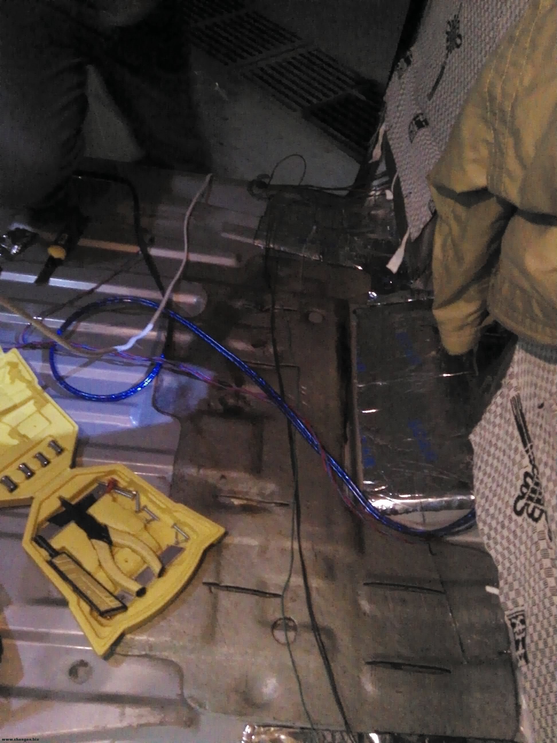

看一眼昨晚后地板的止震效果 再次还得感谢另外一位好哥们 论坛车友 长安大家好 老李哥 老李哥昨晚接到我的求救电话后不顾嫂子的挽留饭也没吃不远万米来到现场帮我贴止震 这是什么精神 这就是伟大的长安车友们的巨大友谊 请高呼友谊万岁 。。。。。。 真心感谢老李哥

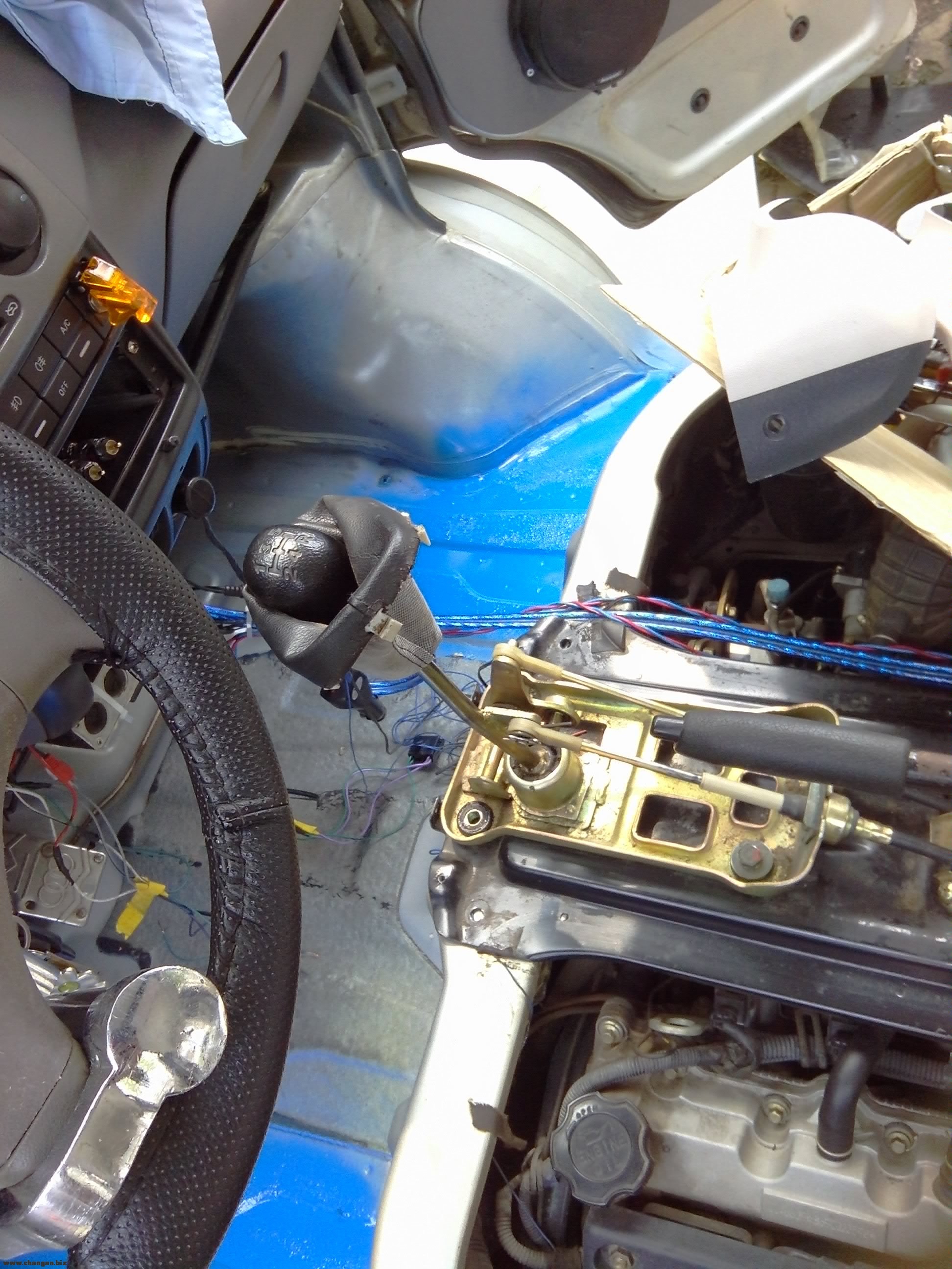

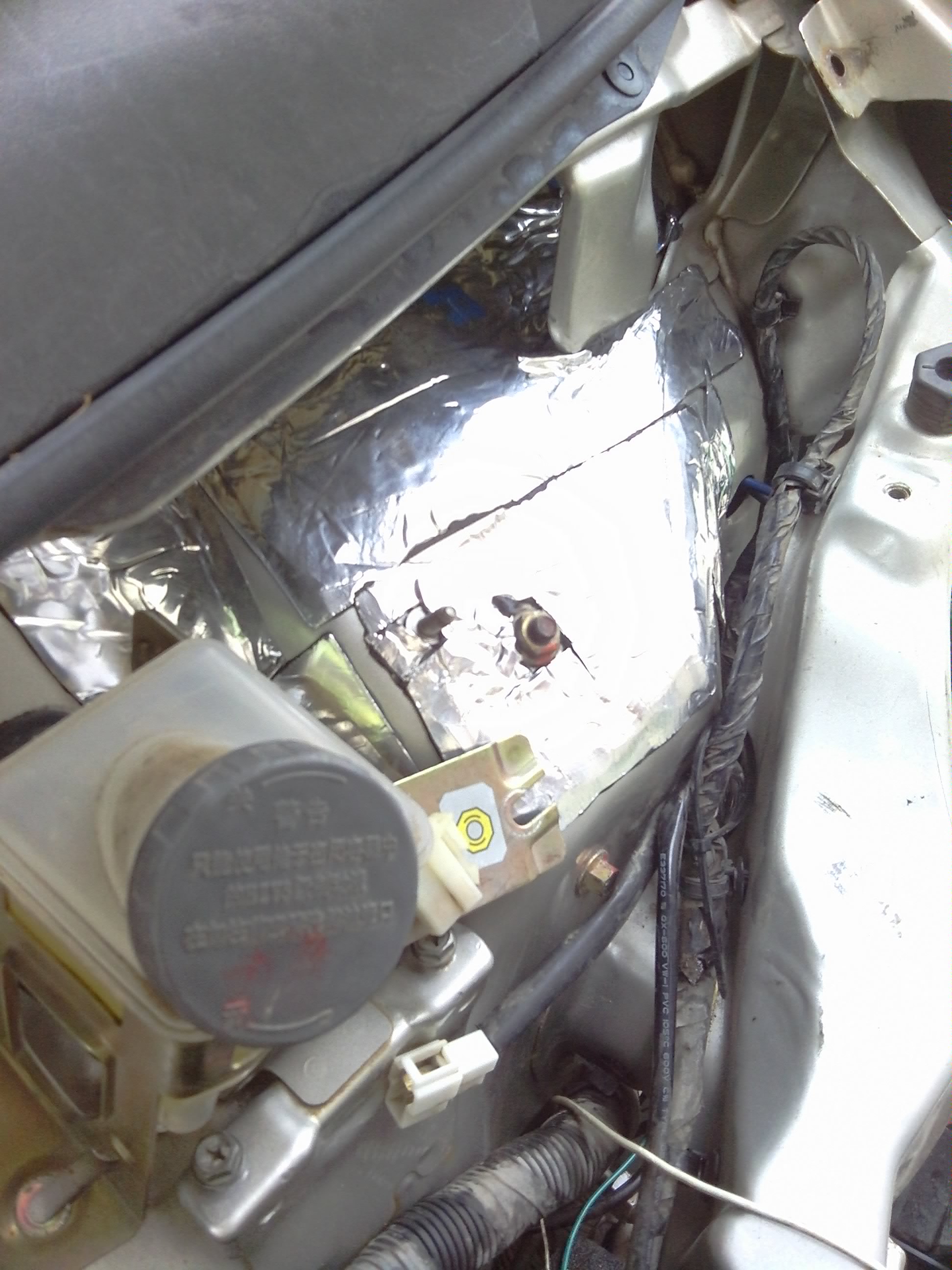

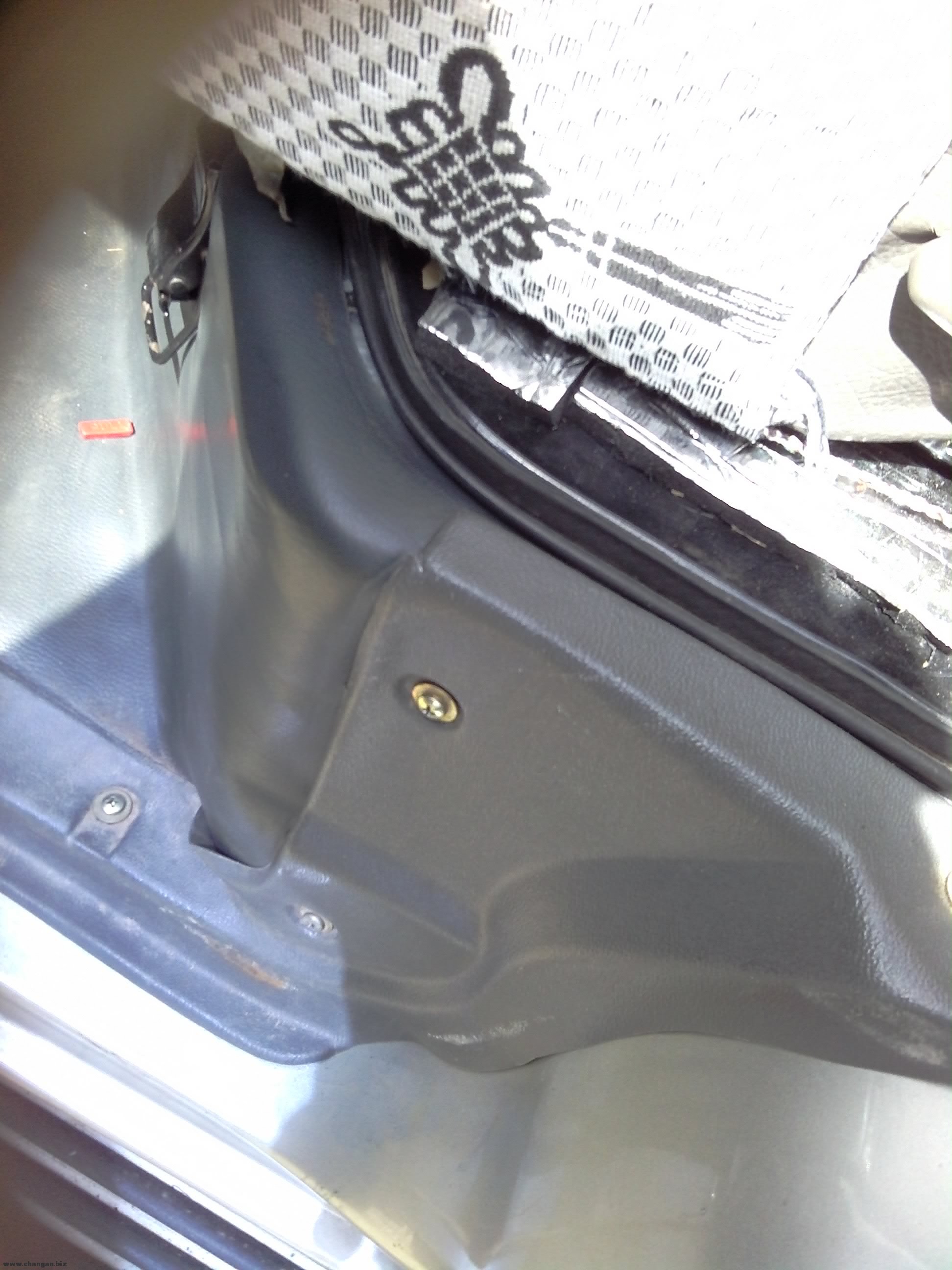

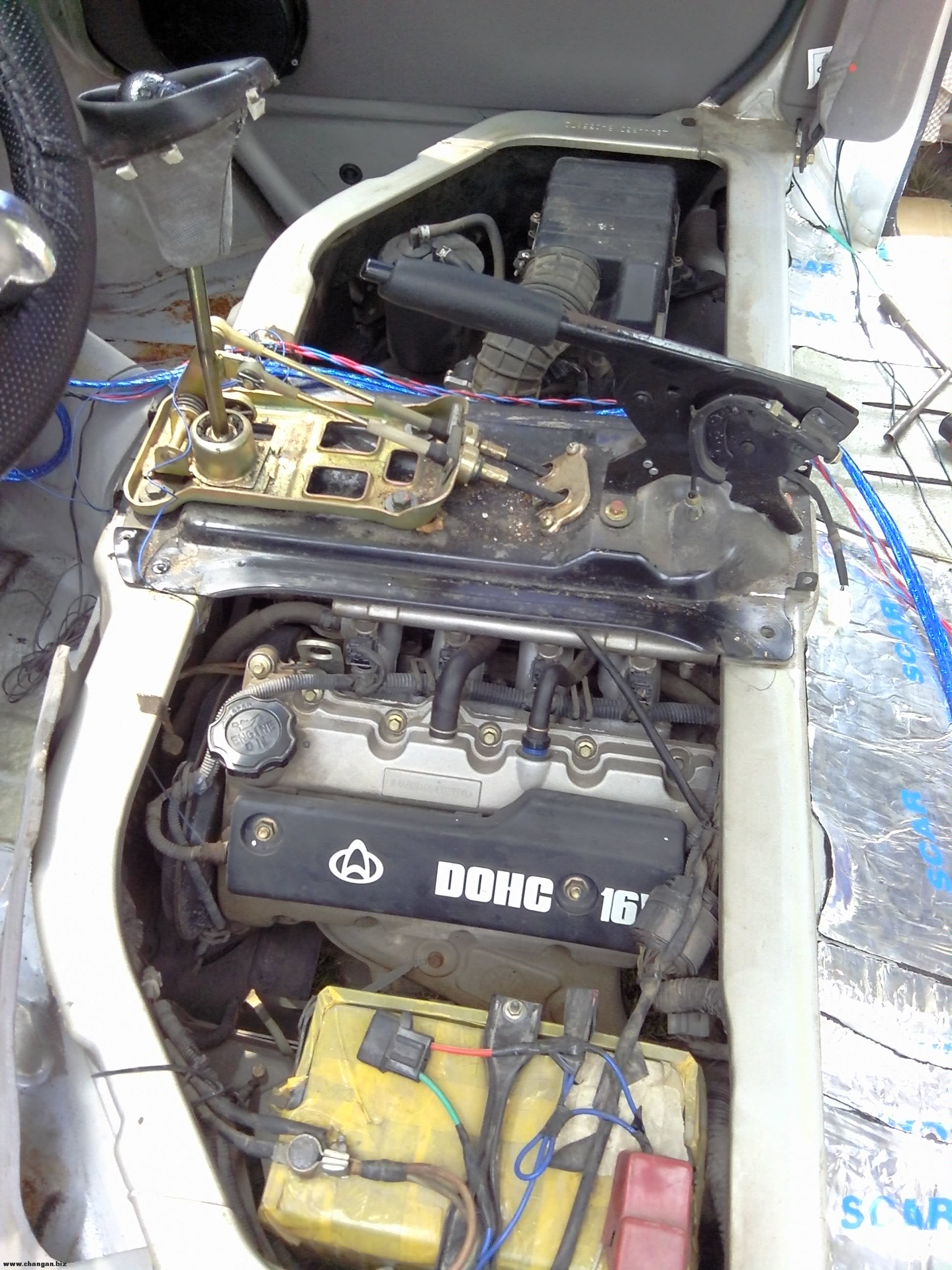

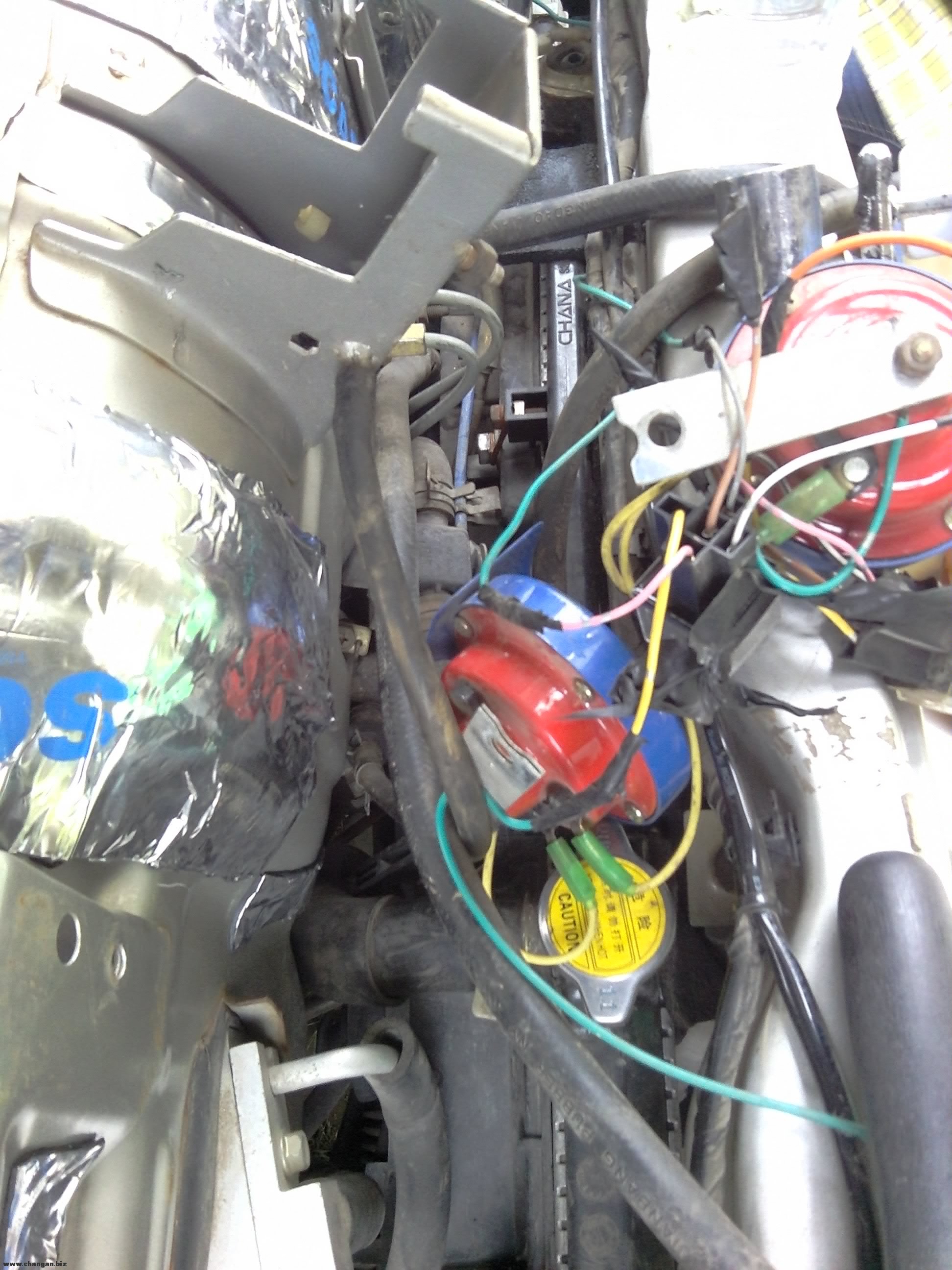

将两个前座椅拆掉 发动机周围先止震 然后直接贴隔热棉
将生锈的部位继续喷漆处理

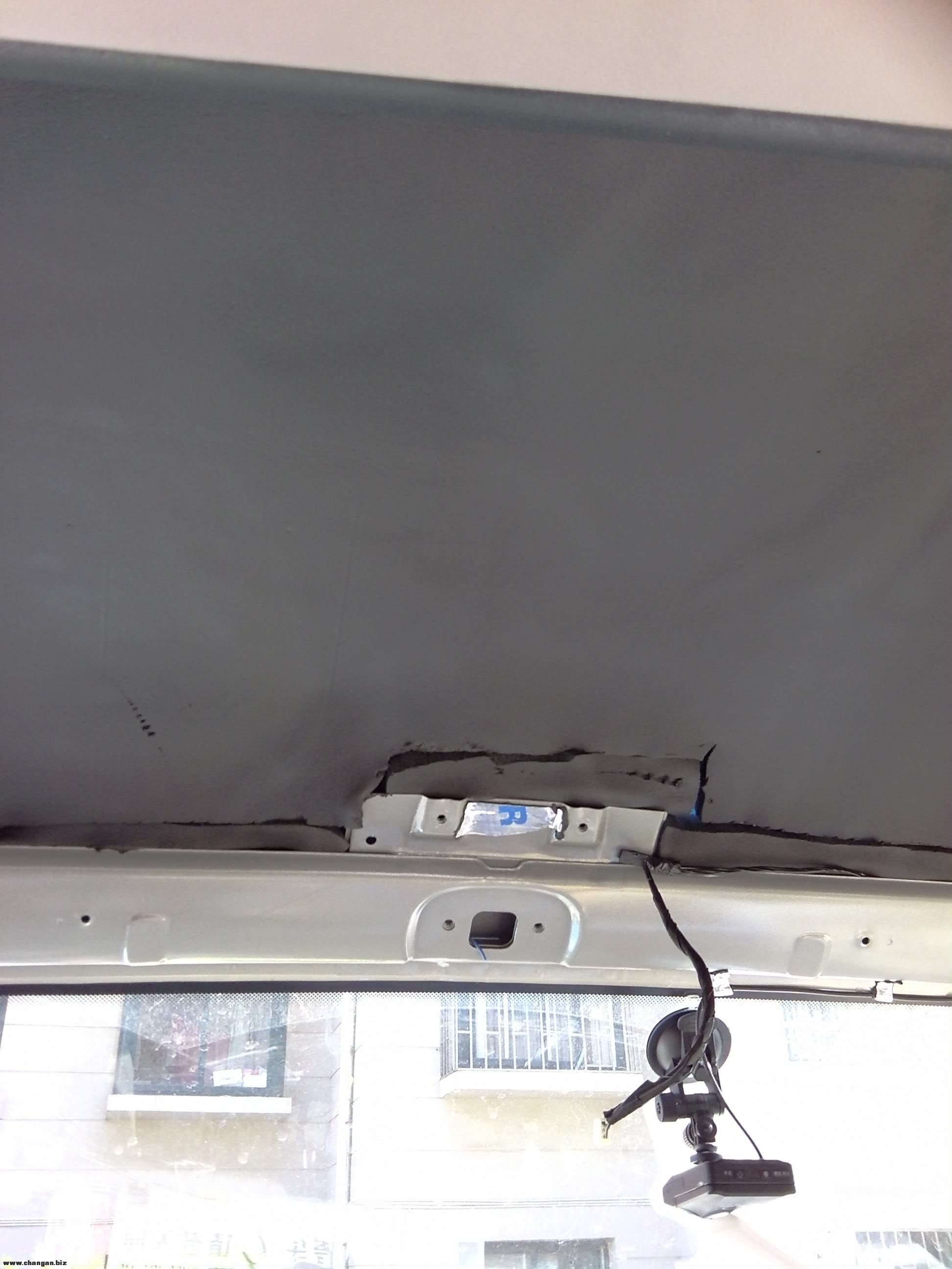

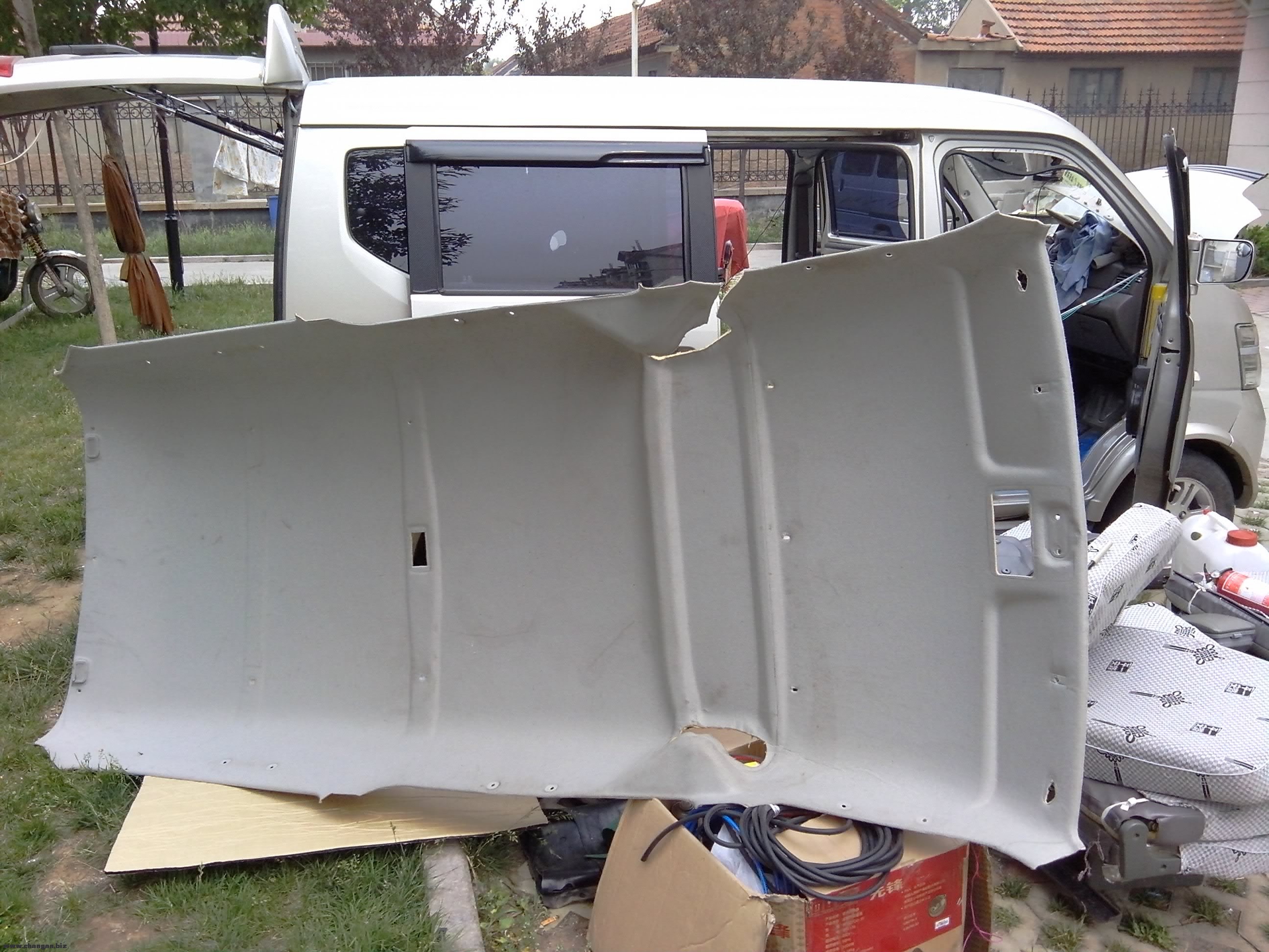

然后一个人拆顶棚 由于是一个人干 很多细节处都没有来得及拍照片 若有不明白之处请留言我一定解答 顶棚由于装了空调 没有办法将空调顶蒸两端的饰板拆掉 再把顶蒸的固定螺丝拆掉 为了最简单的拆下来只有将顶棚一段的连接处隔开一个口子 这样顶棚就可以拿下来 装上之后隔开的地方不是很明显的

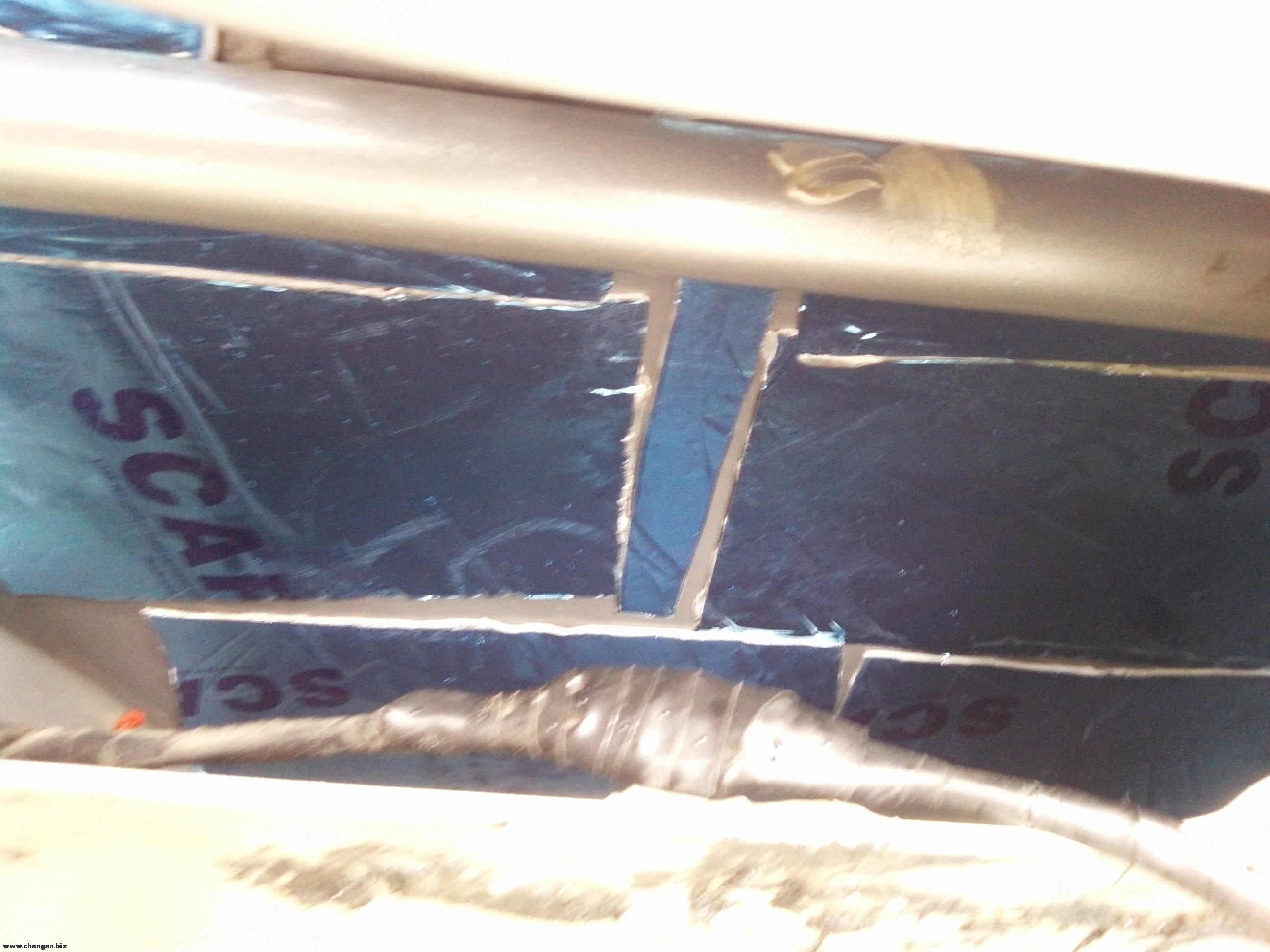

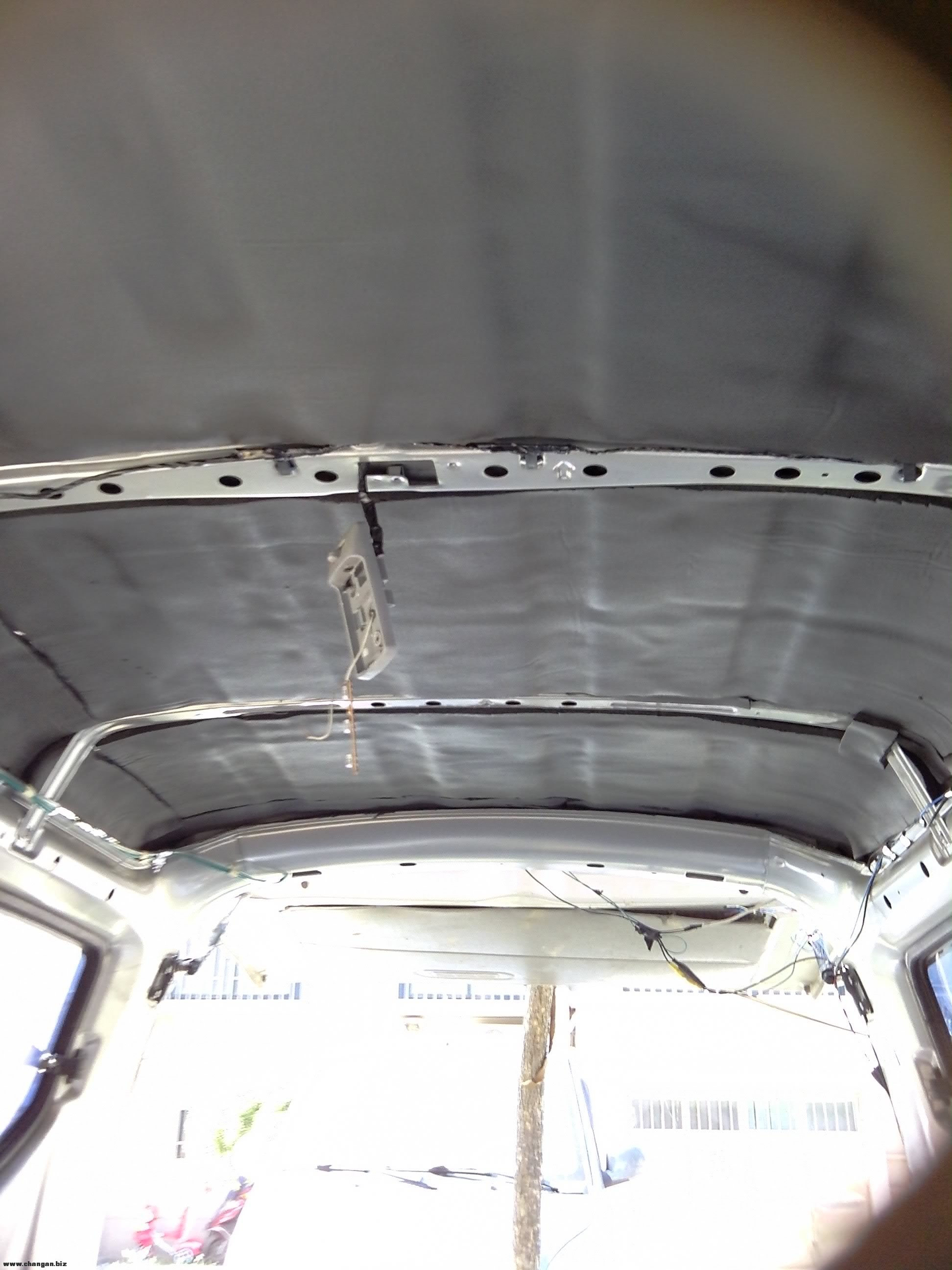

顶上的铁皮太薄了 将顶棚全部贴满止震板 我是整块贴的 之间留1公分间隙 抱歉贴好的止震没有拍照

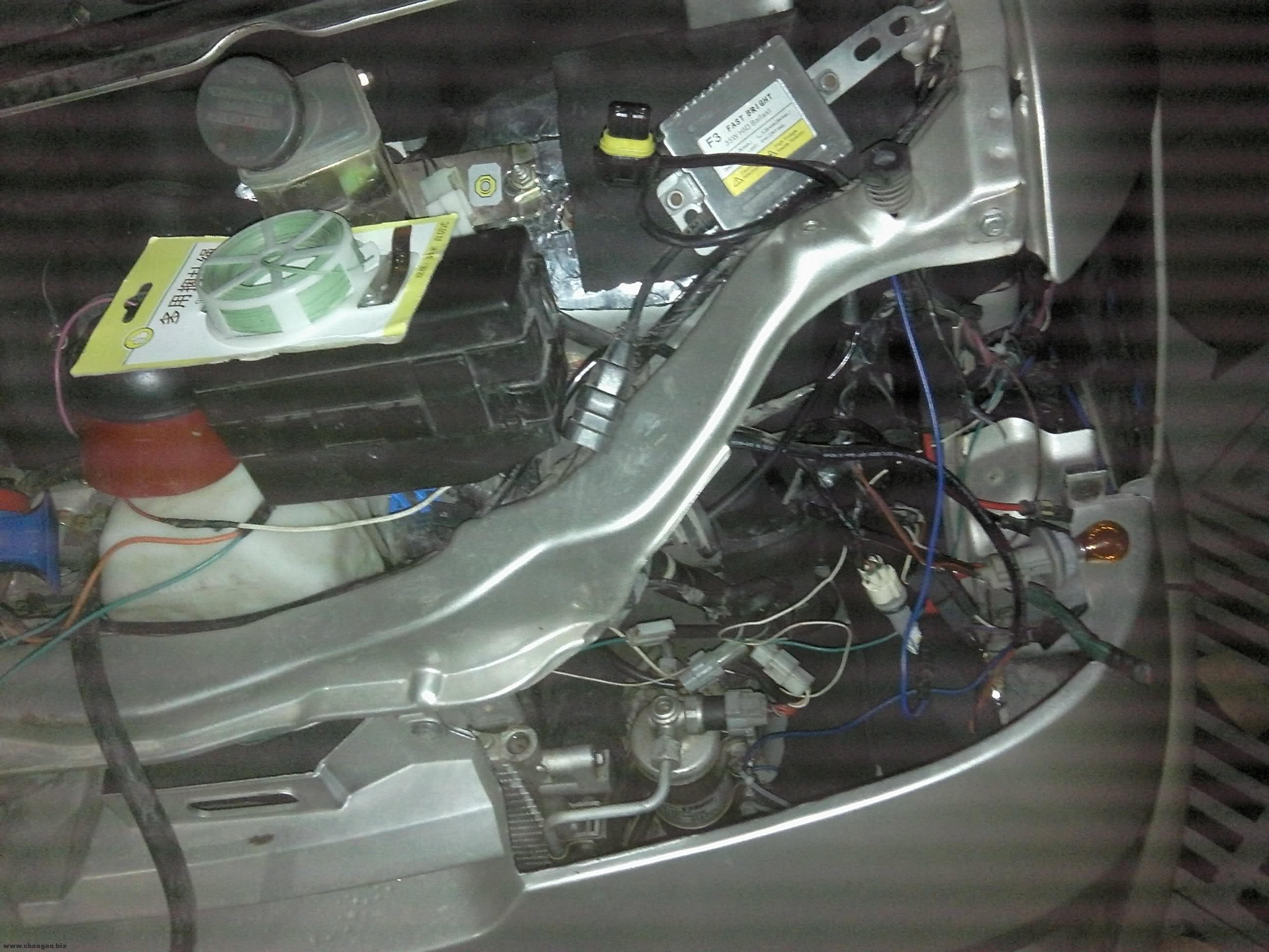

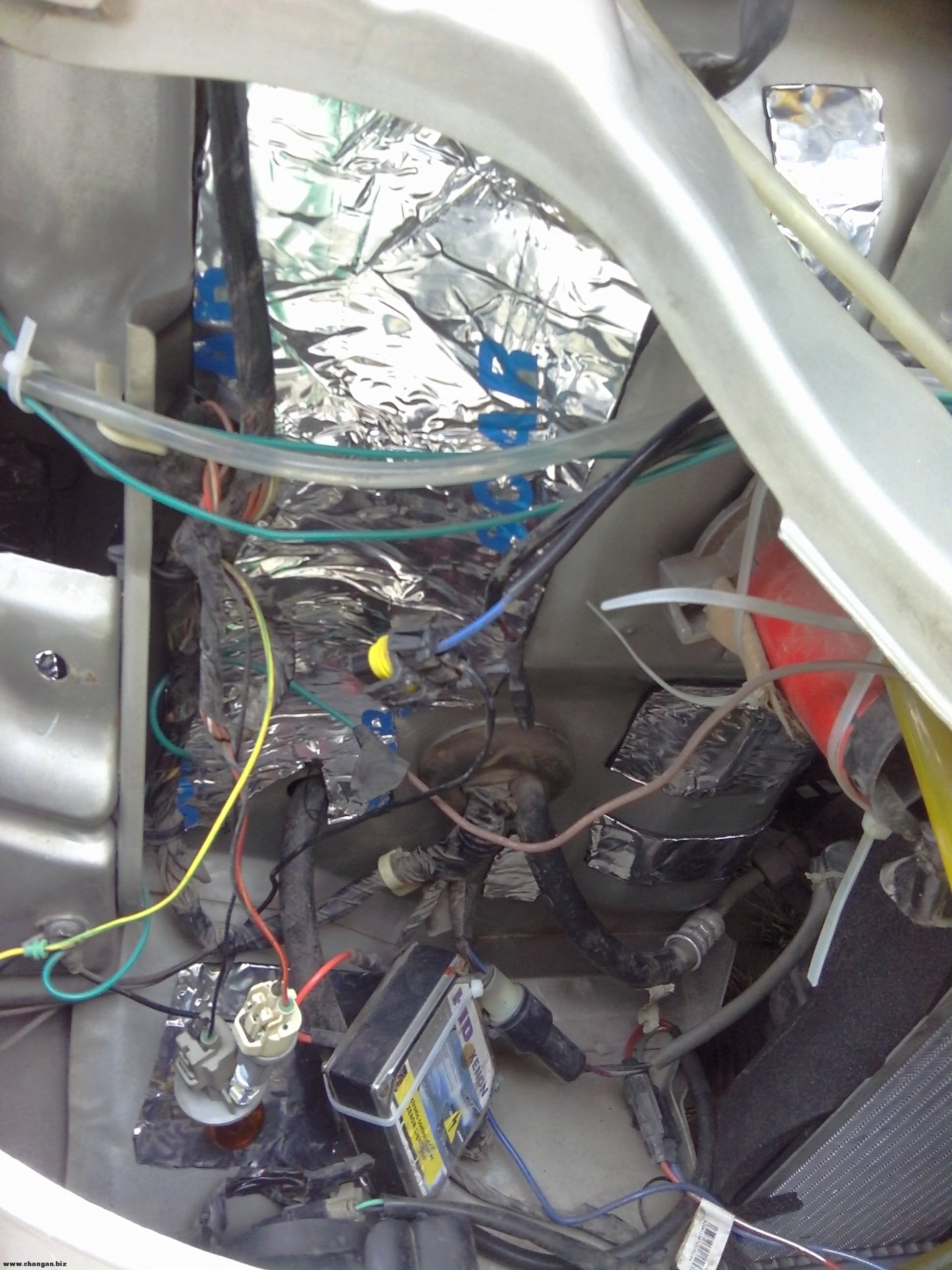

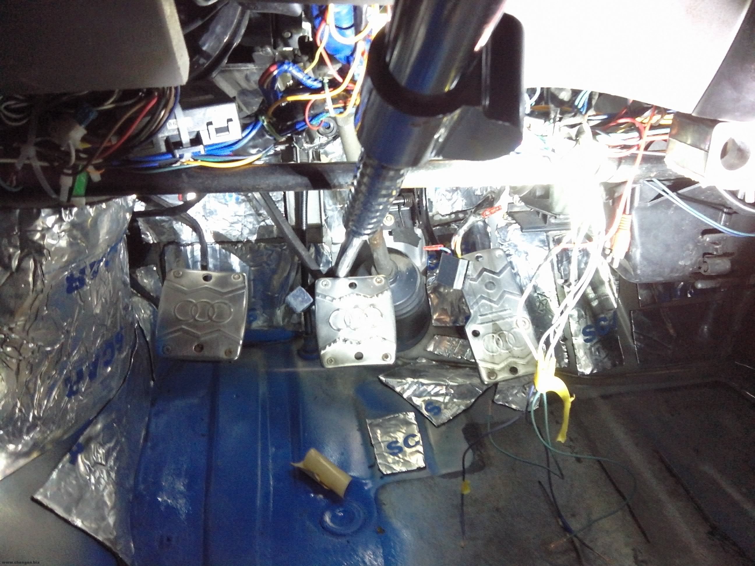

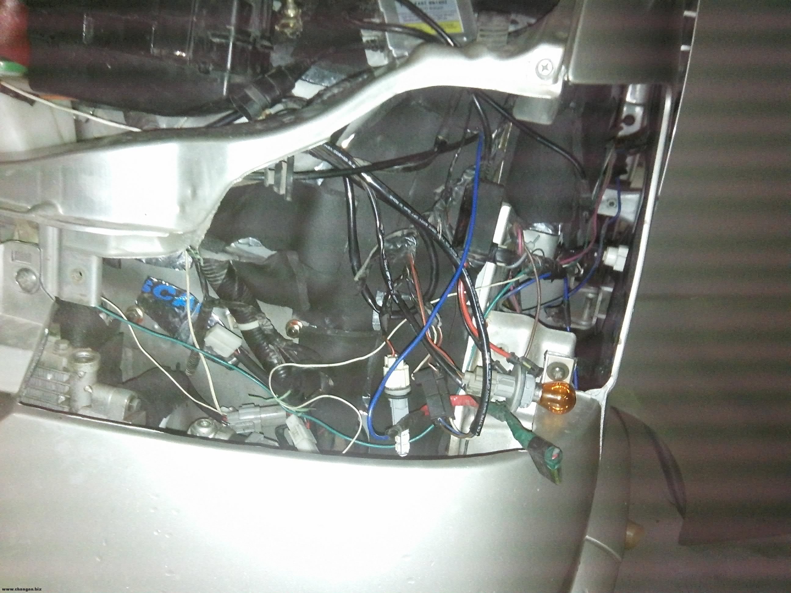

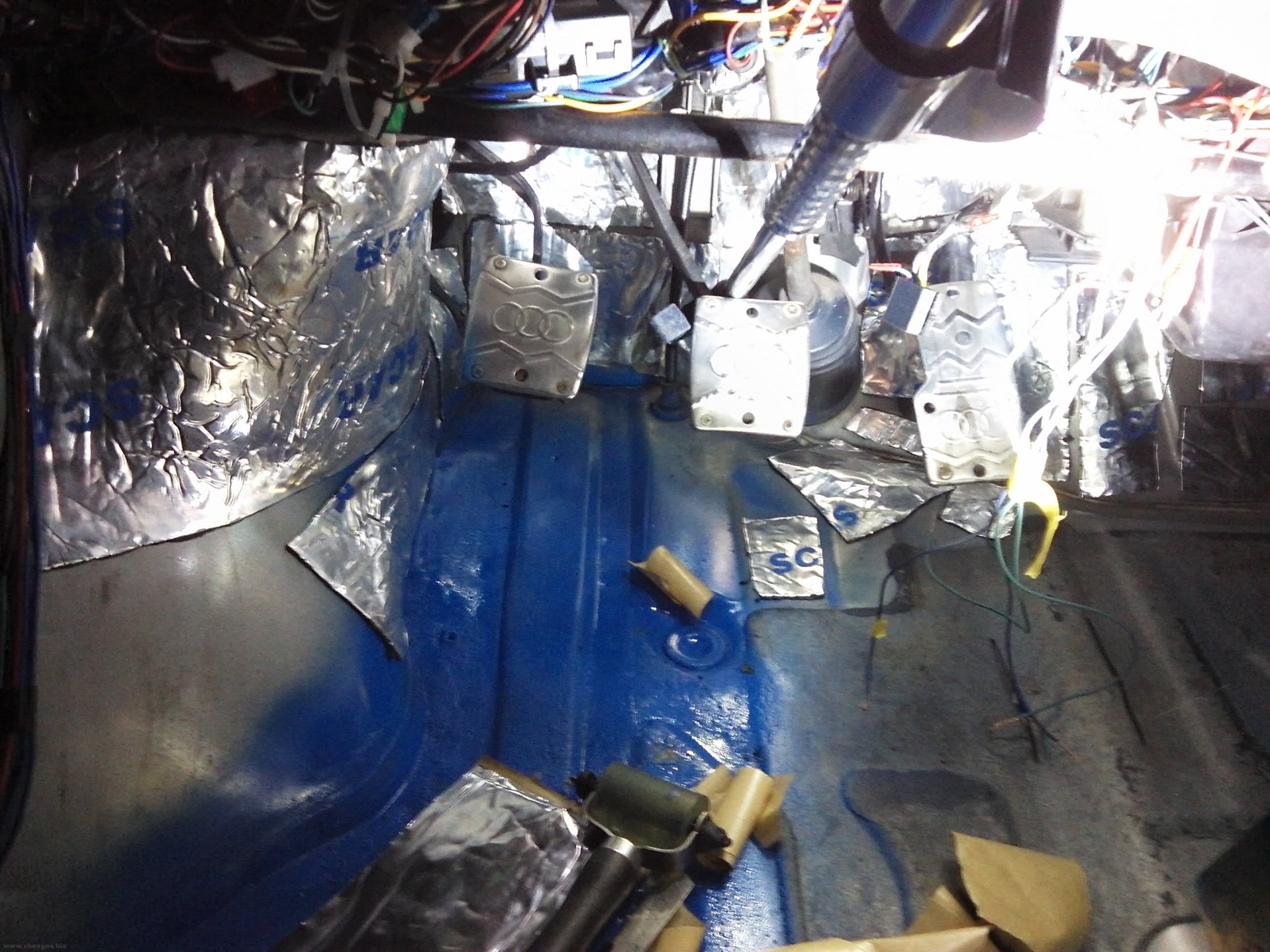

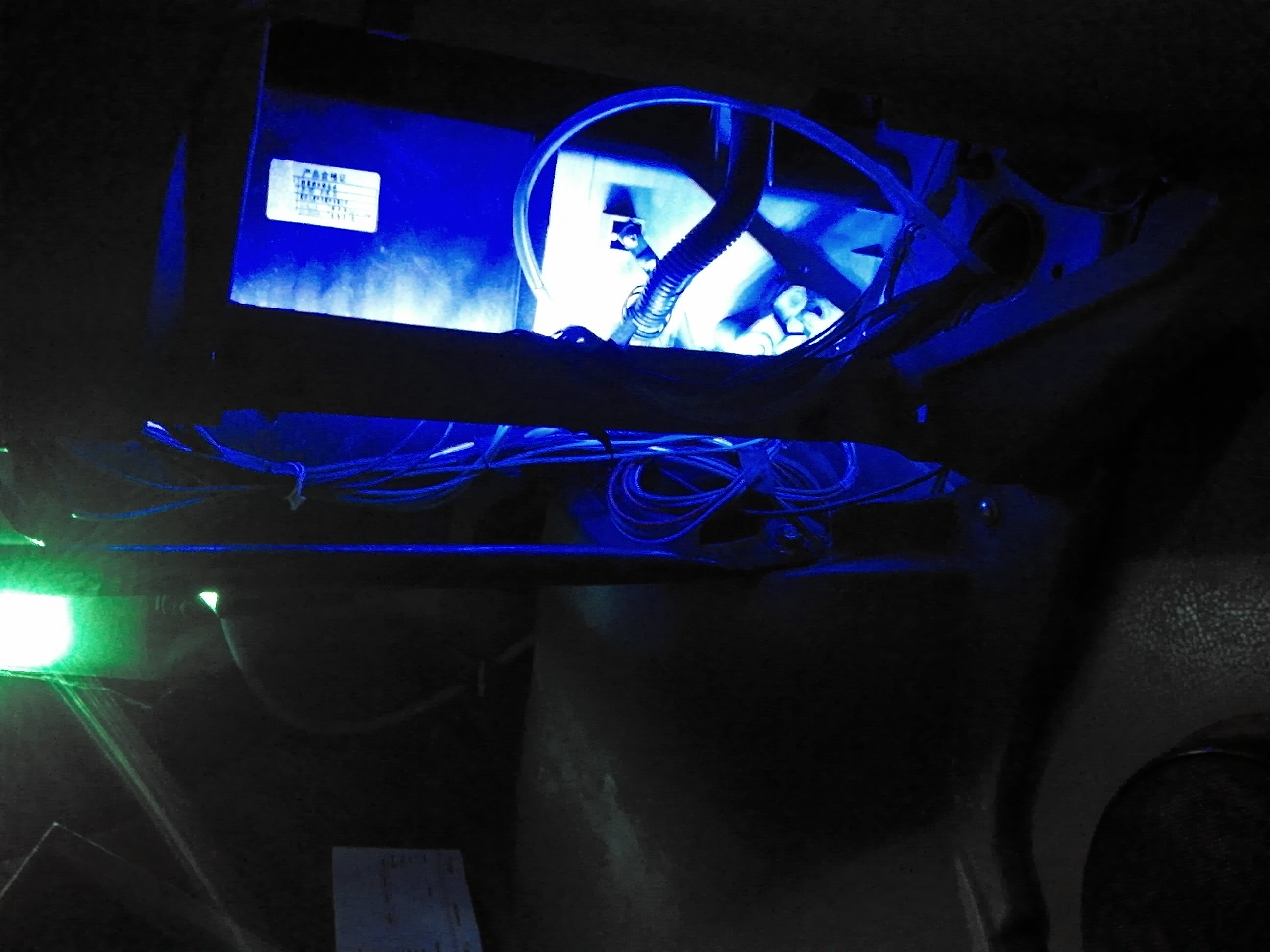

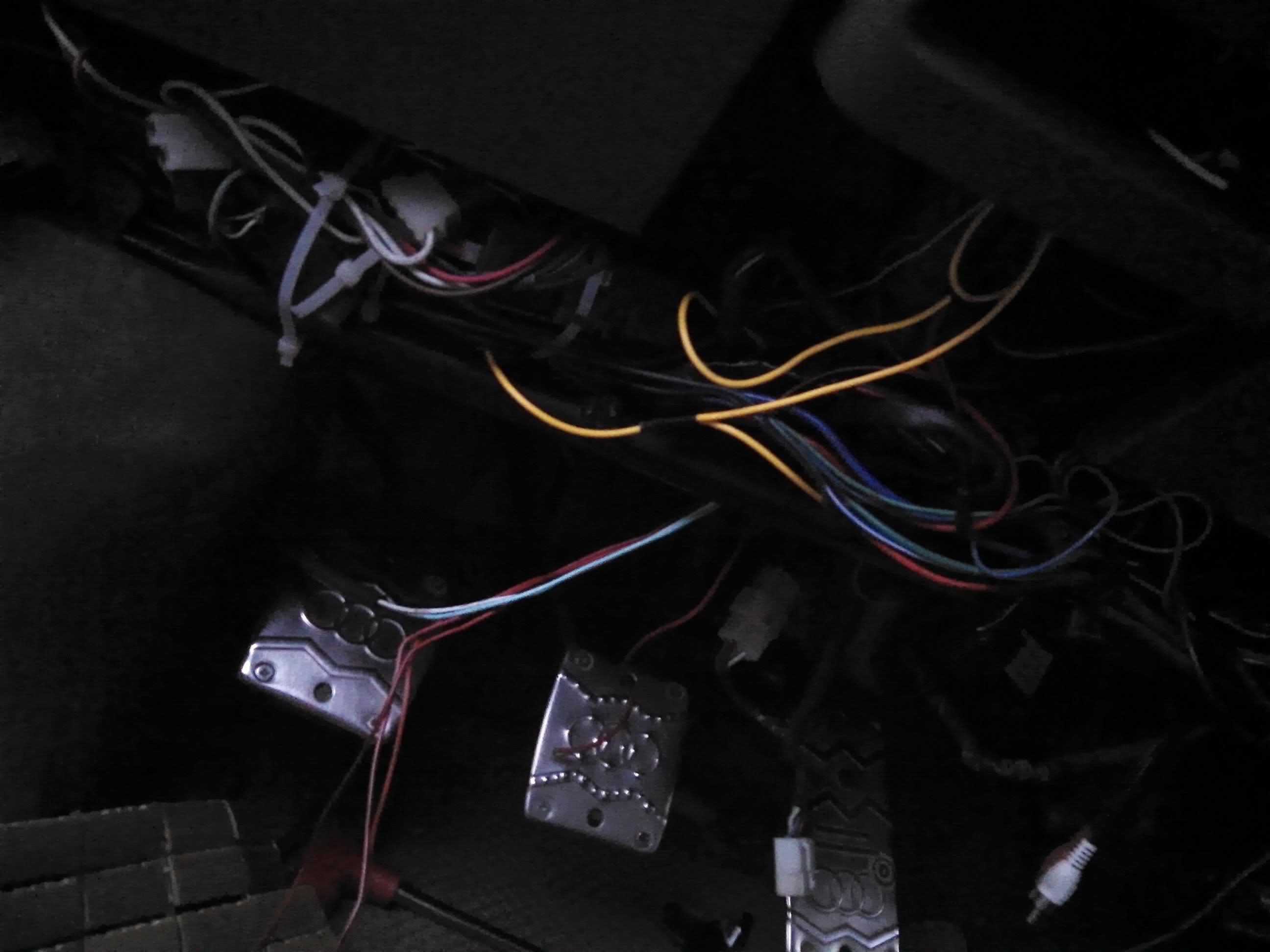

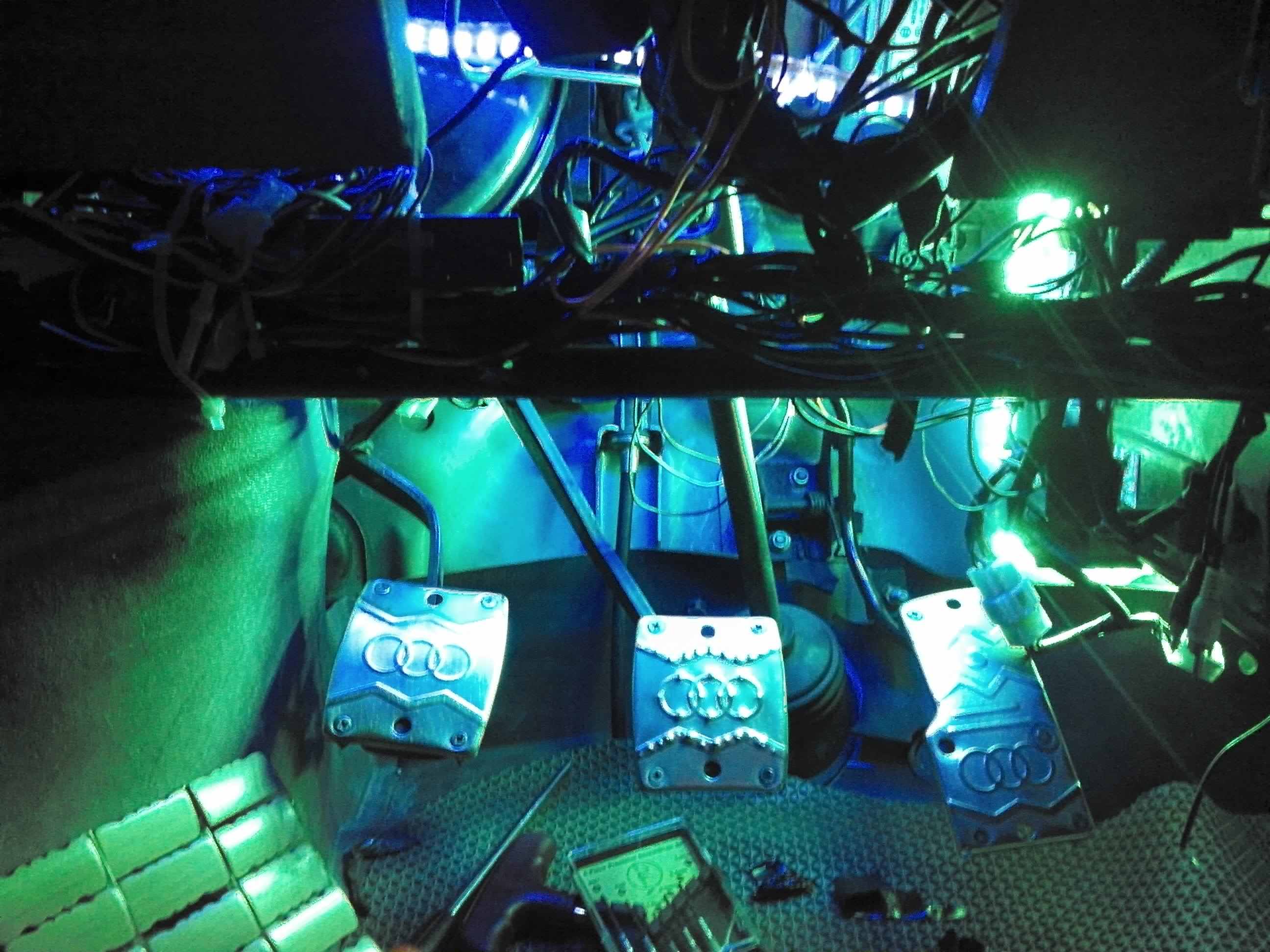

前部发动机周围和地板和仪表盘的下方全部贴满止震 由于是一个人本来打算拆掉仪表盘的 但是看了看我呢凌乱的线束 想想就自己最后还是放弃了 只能尽最大努力往里面贴

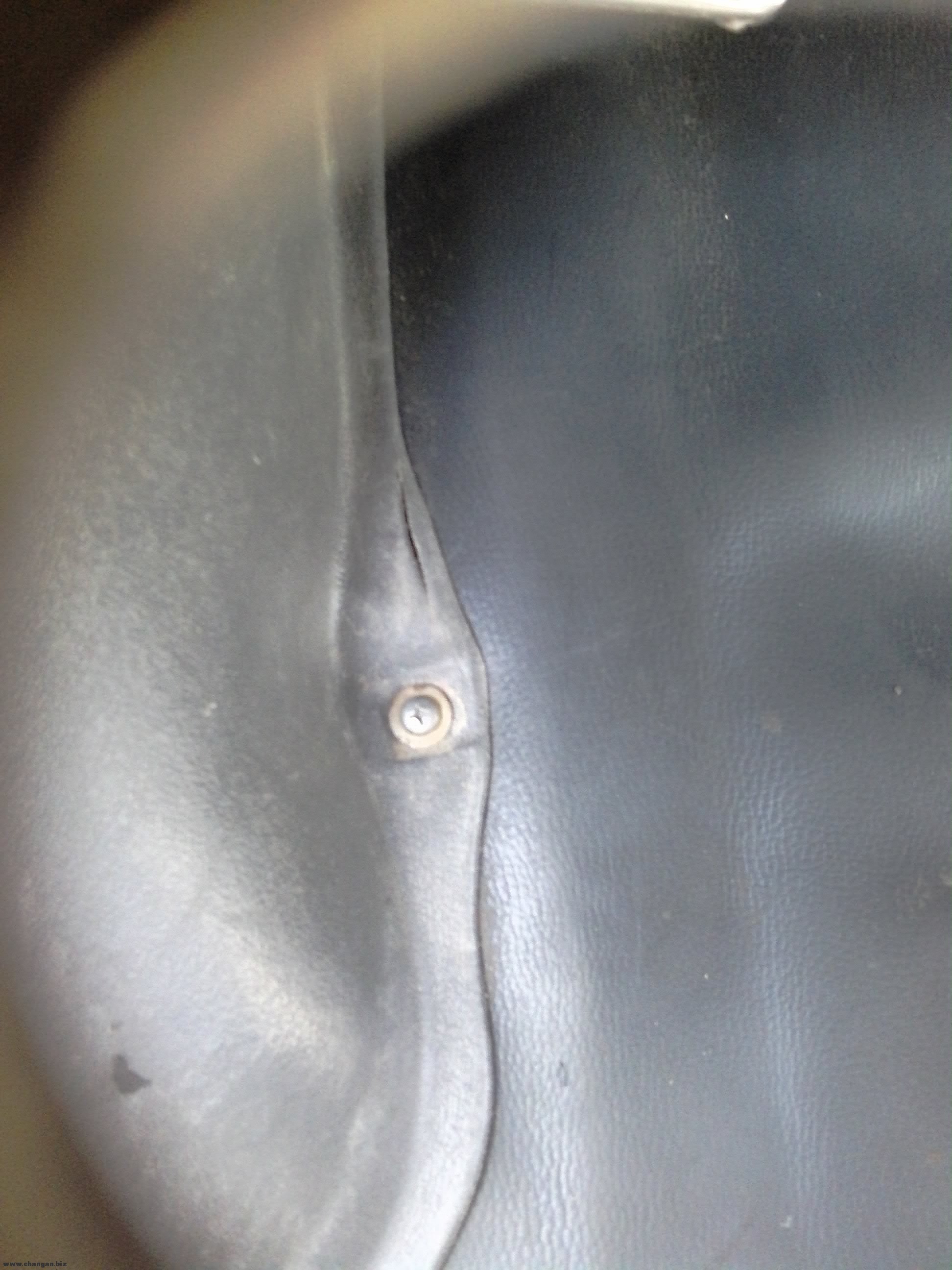

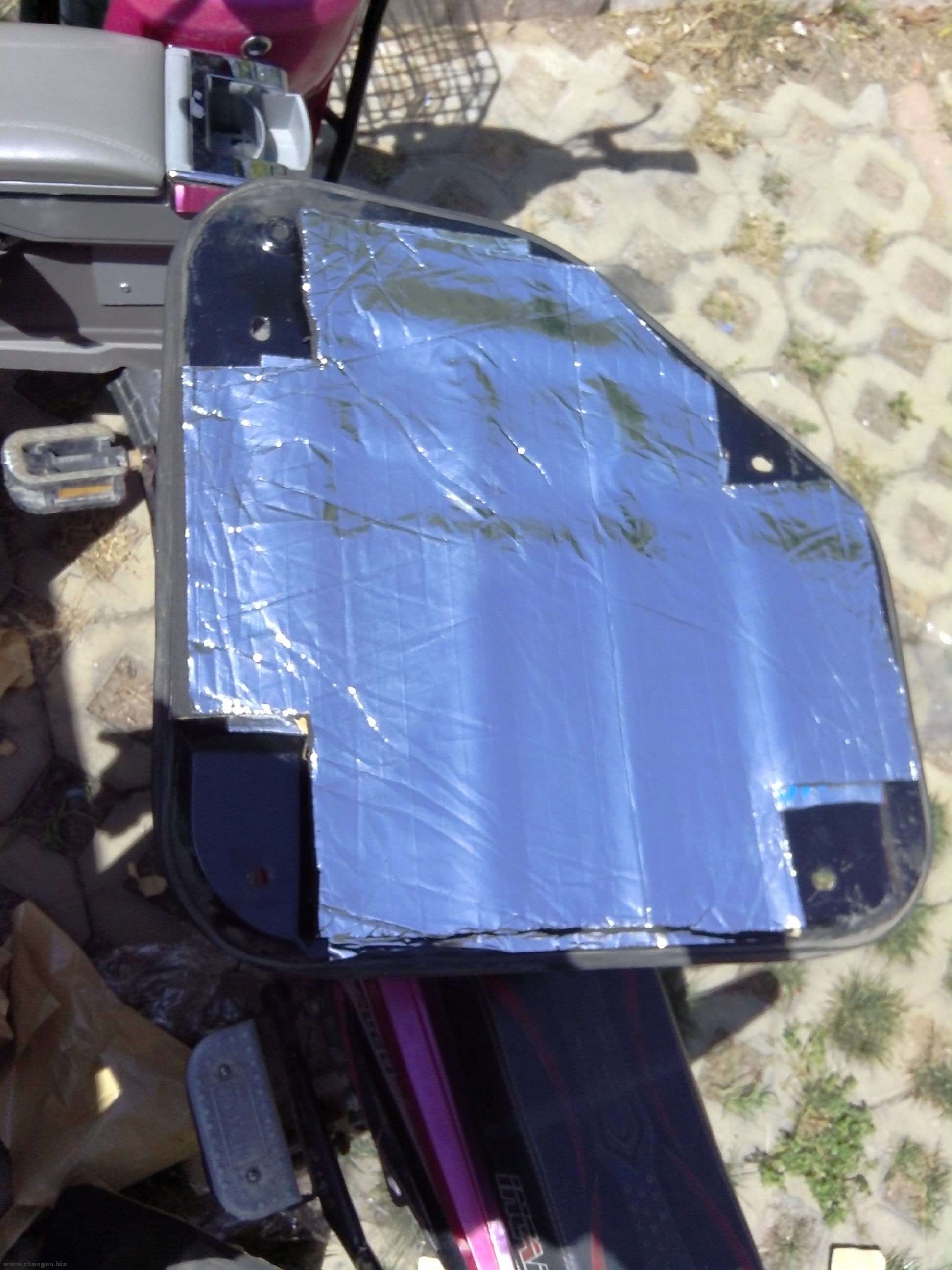

自己将中门贴好隔音绵 边角剪薄处理了 不然装不上门板

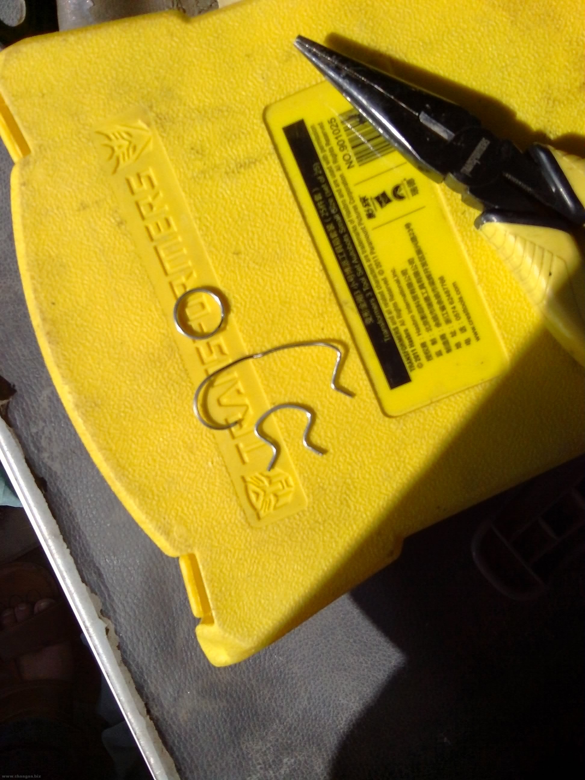

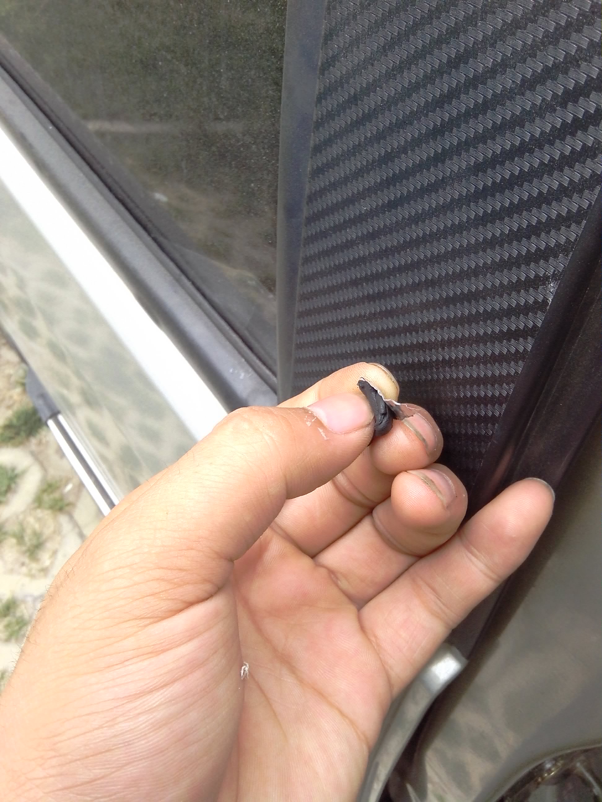

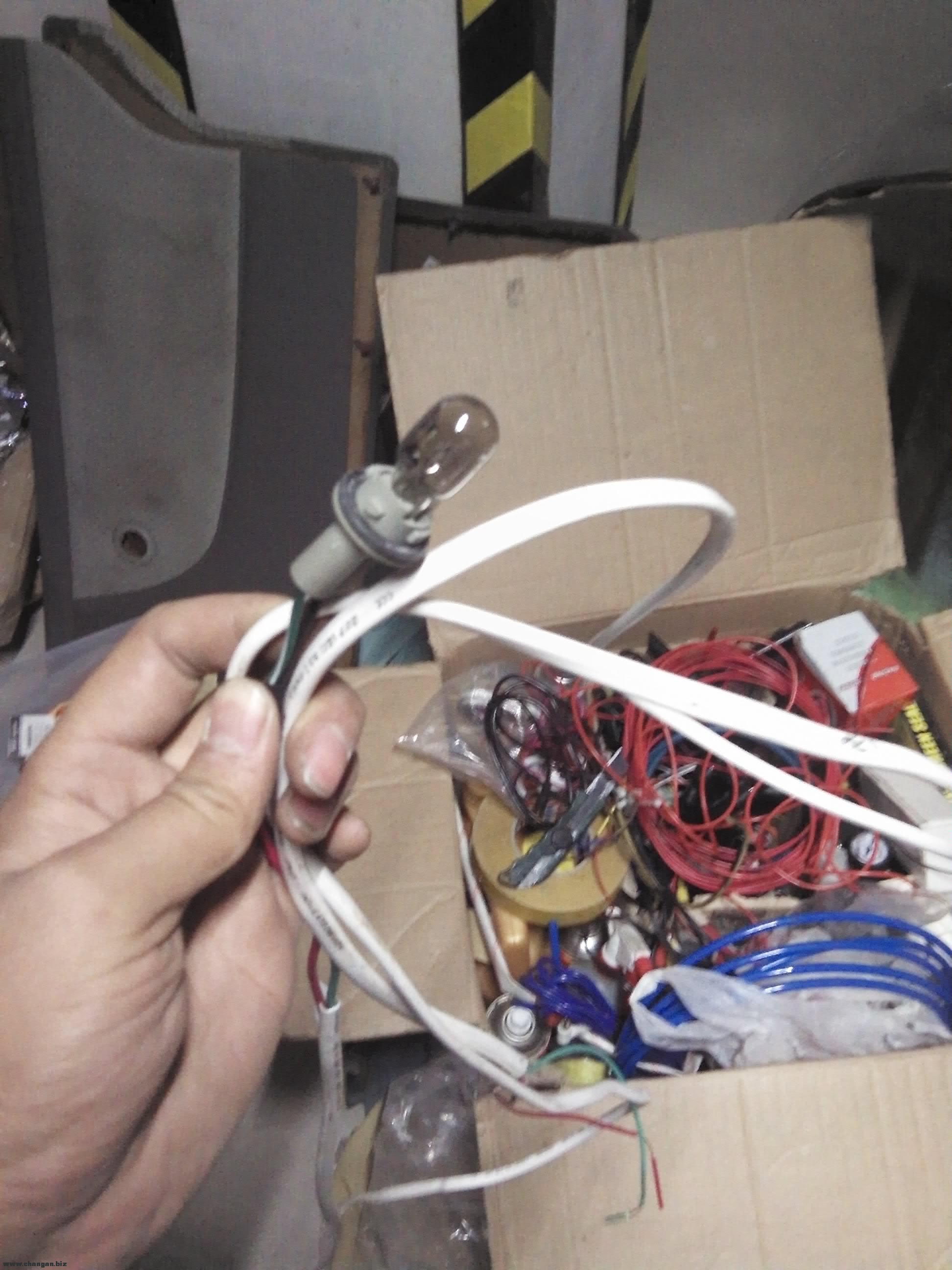

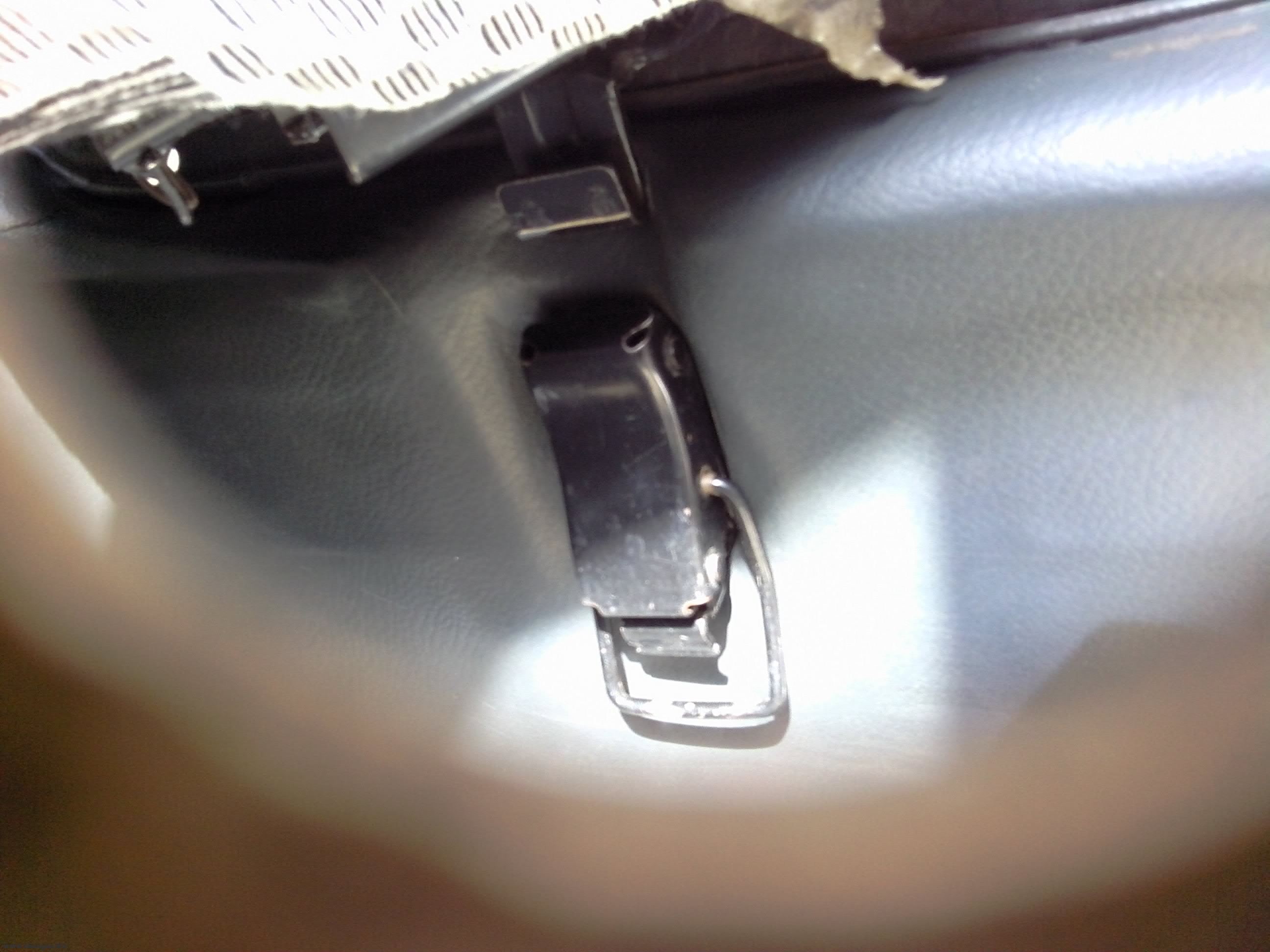

记得之前我说要放好拆下的零部件嘛 这不门把的卡子该死找不到了 没有办法 自己做了一个

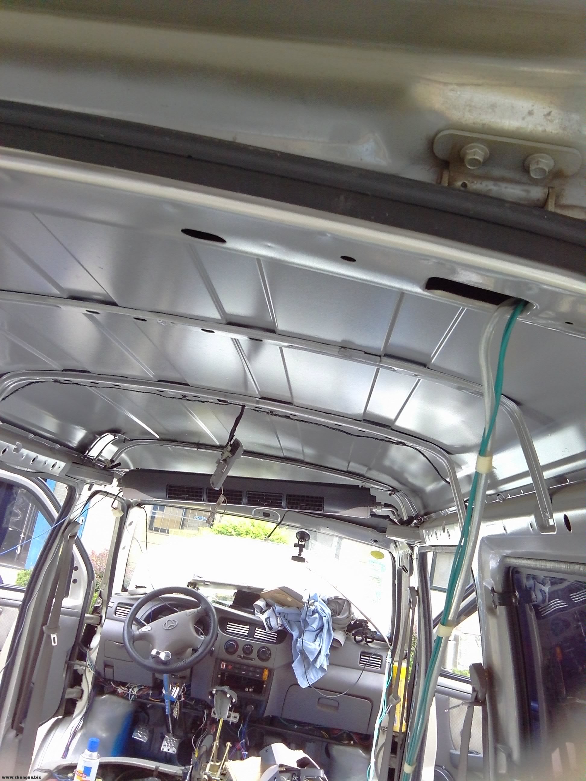

车顶隔音止震完工图 中间的加强梁上就不要再贴隔音绵了 贴上装不上顶棚的

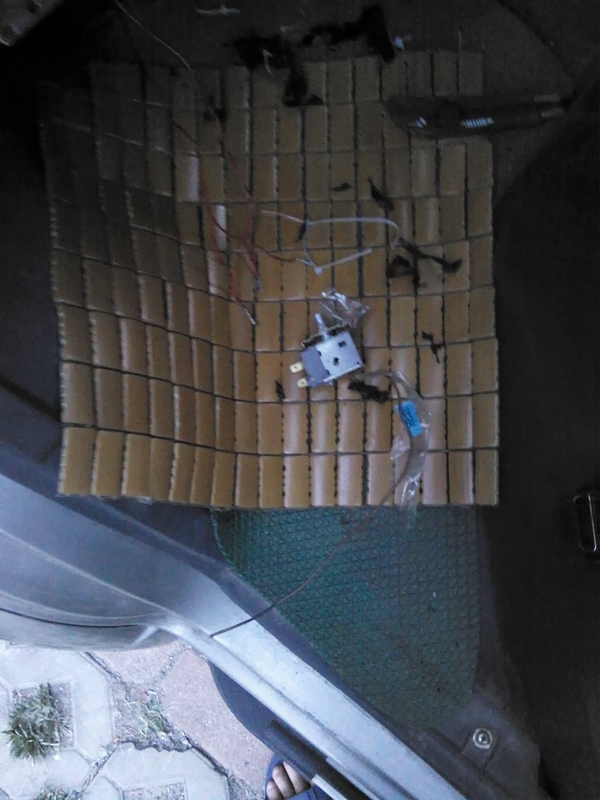

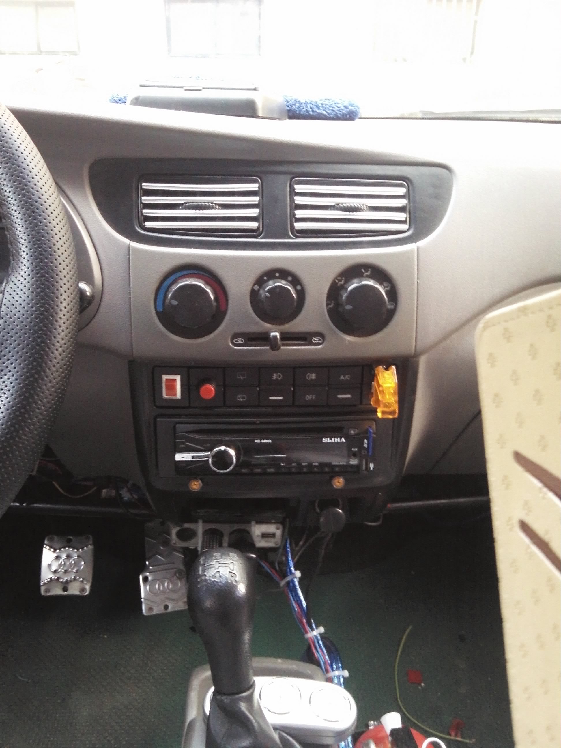

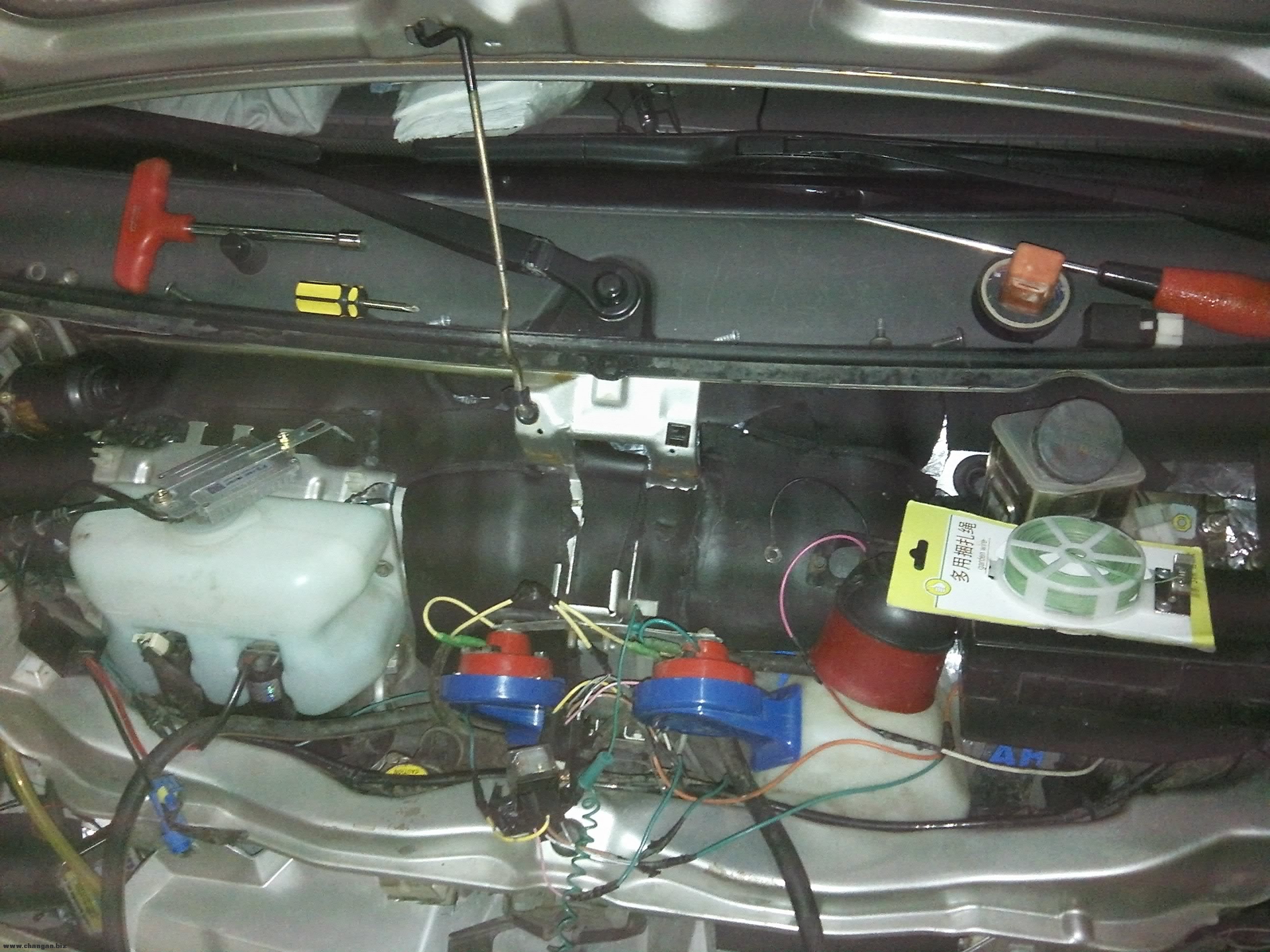

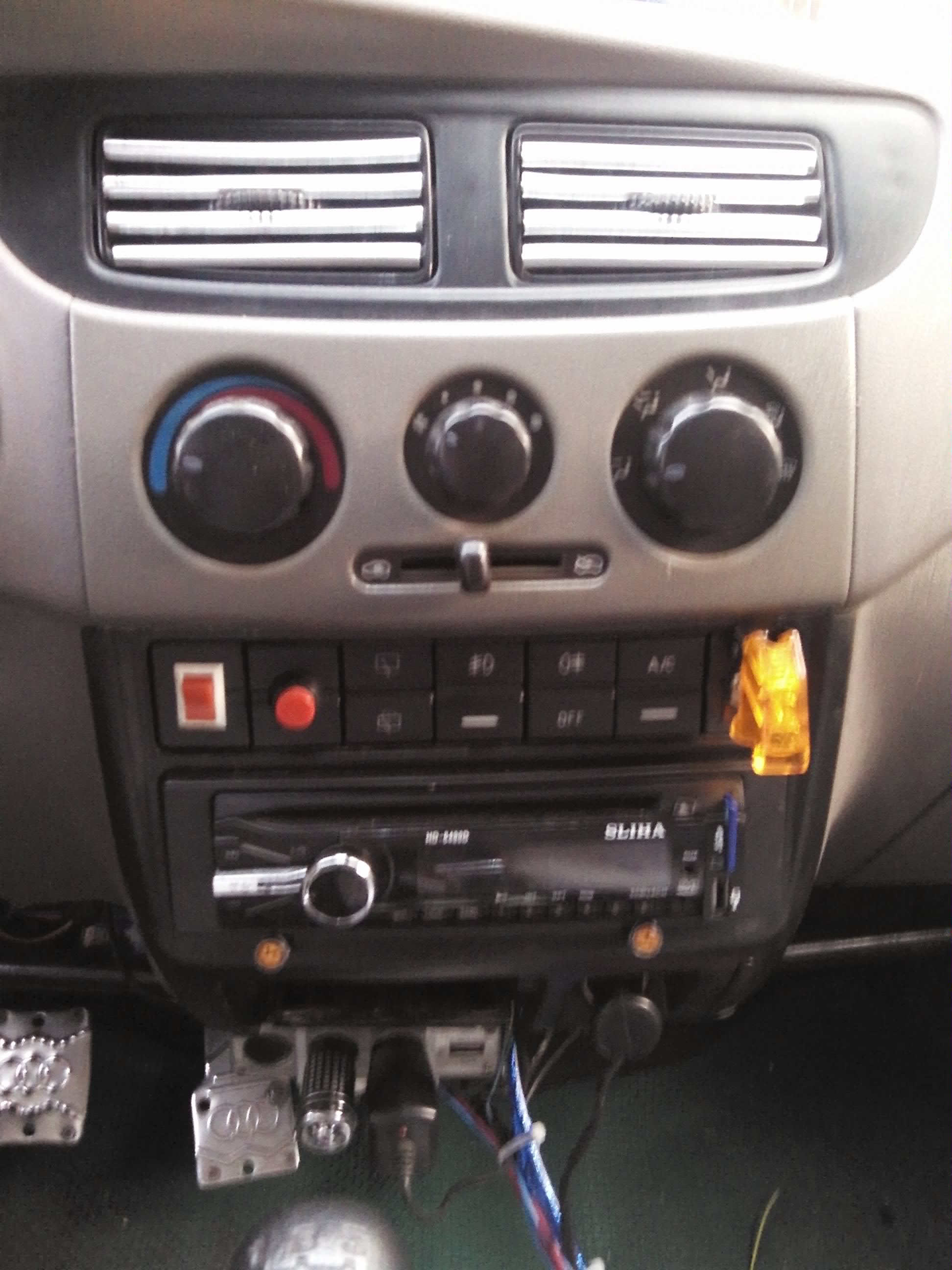

上图中的开关终于凑齐了
YP20140523190041333.jpeg YP20140523190121126.jpeg YP20140523190127823.jpeg YP20140523202124409.jpeg YP20140523202132288.jpeg

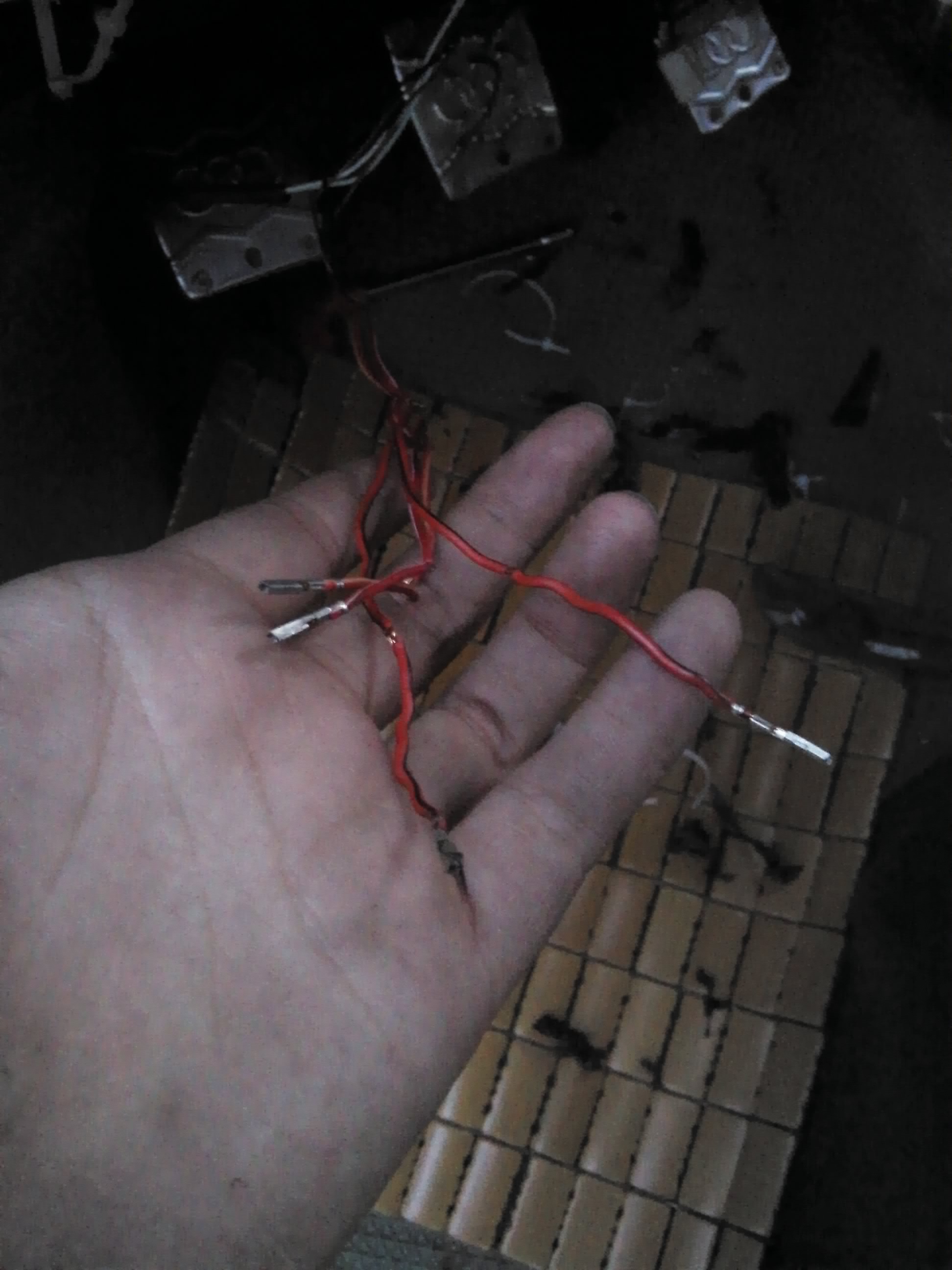

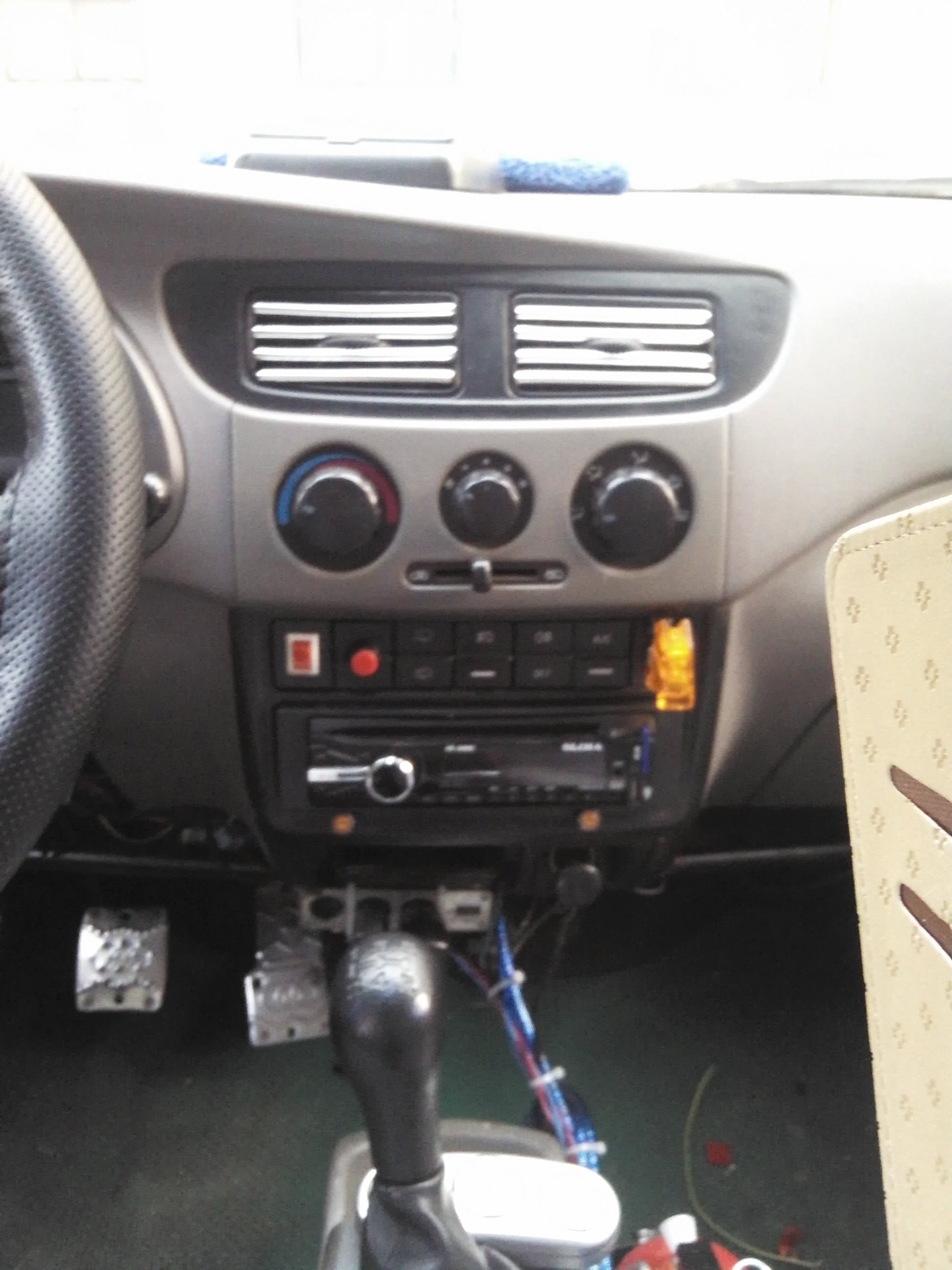

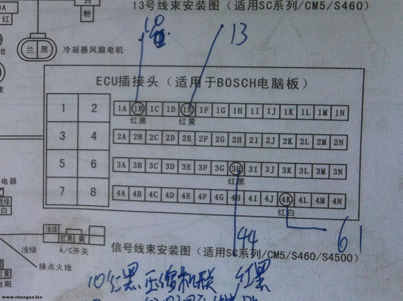

然后说一说空调提速线的问题 由于我的空调是后装的 没有装上电脑板提速线 开车开空调 一换空档就熄火 开空调怠速转速直接掉100转 正好上次好哥们的460装空调 空调里面带说明书 说明书里面有线路图 借此机会将空调的提速线接到了电脑板上 这样一开空调电脑自动把怠速提升100转 而且电脑控制水箱散热风扇和冷凝器风扇全开 当前蒸法箱的温度低于4度的时候电脑控制压缩机停机 这样开空调就再也不担心熄火了 而且感觉比之前的动力损耗小了很多
最后奉上空调接入电脑板的接线图 长安之星2 S460 和4500 通用 一定要是BOSCH的电脑板哦
