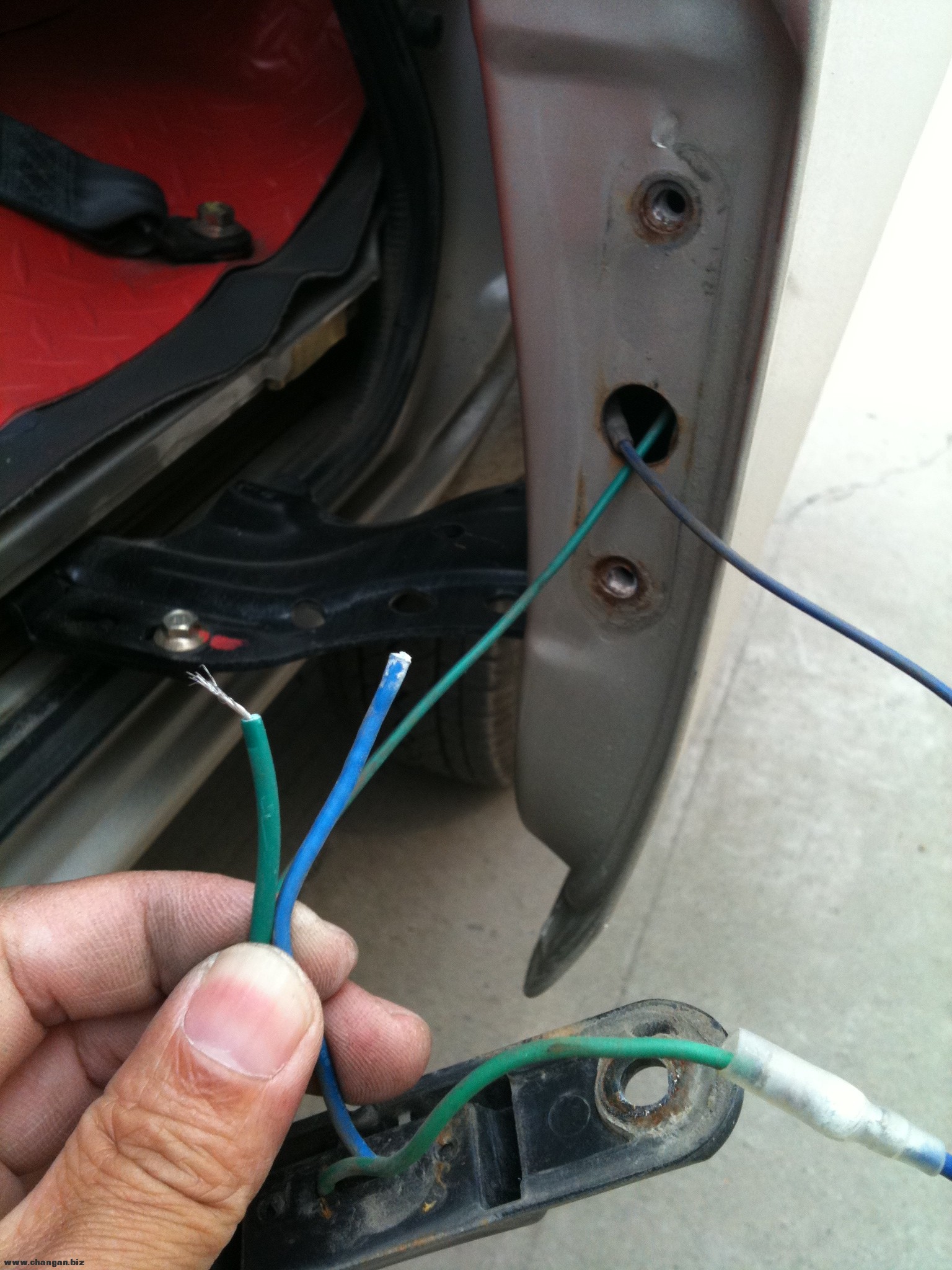

左后门中控突然失灵,一个字:拆!

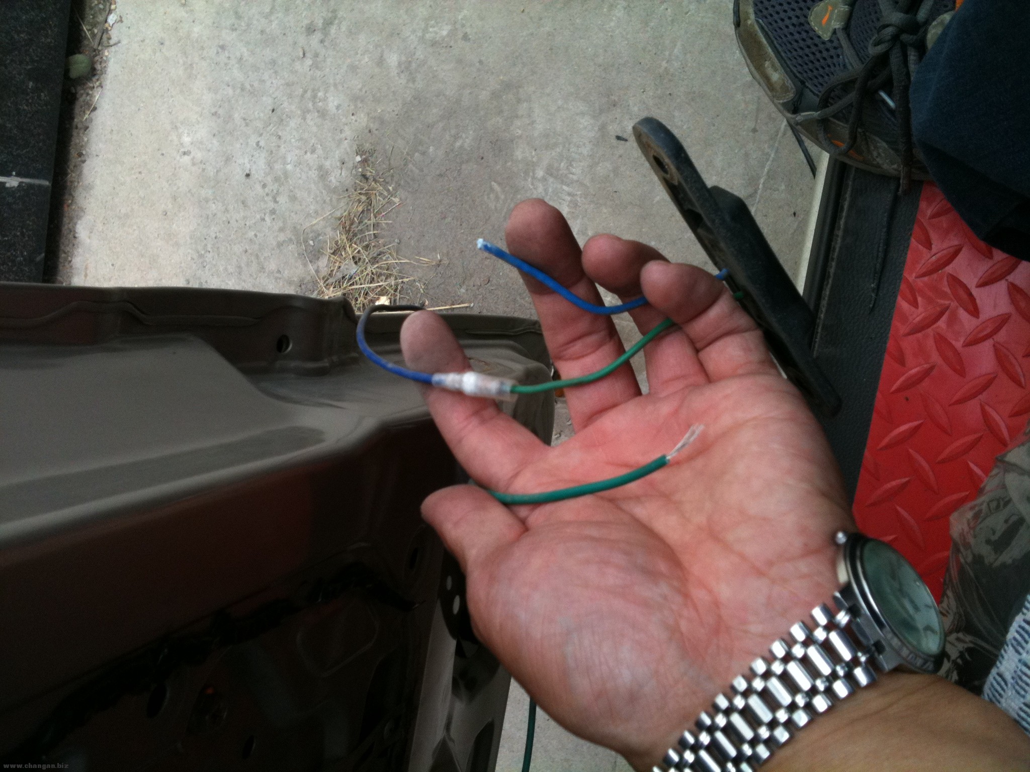

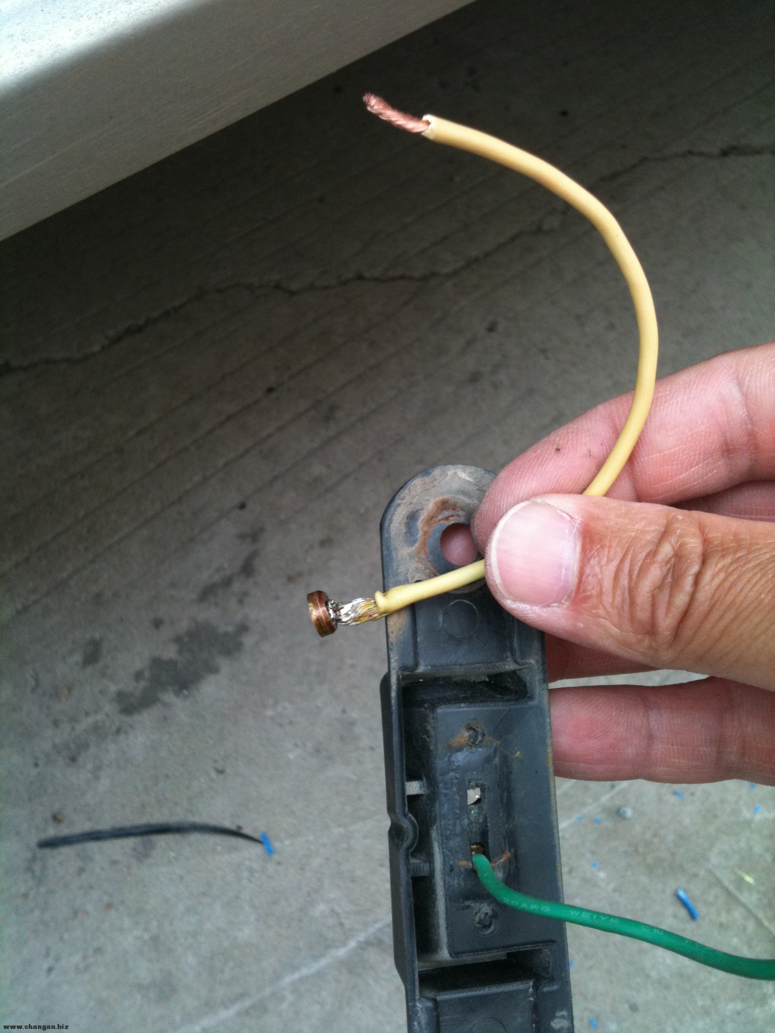

我的也是被这个中控折磨的不行,有段时间不是这个不跳了就是那个不跳了,拆开不是线氧化烂了就是马达坏了,后来整个中控锁都换了
线路问题的可能性大,原车线质量差,里面都氧化的白花花的都断了!  详情 回复 发表于 2014-6-18 18:49
 楼主| 发表于 2014-6-18 18:49:28 | 显示全部楼层
星二代! 发表于 2014-6-18 18:45
我的也是被这个中控折磨的不行,有段时间不是这个不跳了就是那个不跳了,拆开不是线氧化烂了就是马达坏了, ...
我的马达没坏,线路问题的可能性大,原车线质量差,里面都氧化的白花花的都断了!:QQ5::QQ3:
是的,铜线很少的几根,遇水就烂掉了,成白粉粉了  详情 回复 发表于 2014-6-18 19:43
发表于 2014-6-18 19:43:17 | 显示全部楼层
发表于 2014-6-18 19:53:33 | 显示全部楼层
我换了几次了,5块钱一个   能用个1年
换马达么?我的也没坏不用换。就是线太细而且烂断了。  详情 回复 发表于 2014-6-18 20:16
 楼主| 发表于 2014-6-18 20:16:35 | 显示全部楼层
阝曰 发表于 2014-6-18 19:53
我换了几次了,5块钱一个   能用个1年
发表于 2014-6-18 20:54:13 | 显示全部楼层
不是线细,而是一般次品线里面是铝丝!容易氧化,再者进水了!
你说得对!  详情 回复 发表于 2014-6-19 07:15
发表于 2014-6-18 21:12:44 | 显示全部楼层

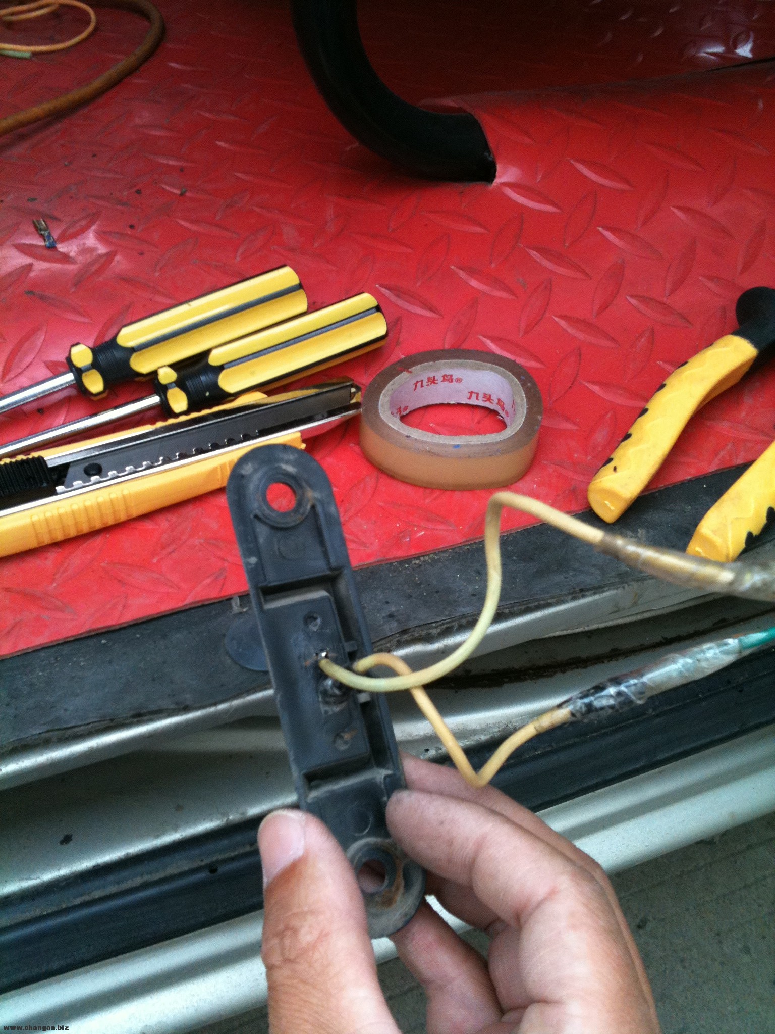

我看到图片中楼主那个胶布只是普通的透明胶布吧?我不知道有没有看错,这种胶布不能起绝缘作用,更加不能防水,还是用电工胶布安全一点。
用的是九头鸟透明防水绝缘电工胶布。  详情 回复 发表于 2014-6-19 07:16
