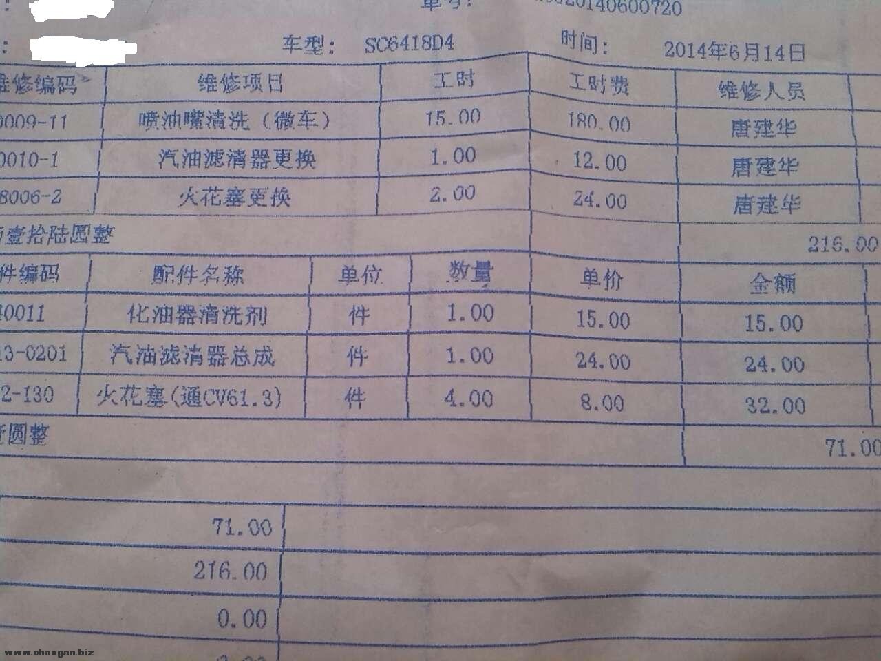

后续:
今天去换火花塞的那里查了下,又重新换了组火花塞,还是没解决,七里八里拆了几样,得出结论是,电脑板有问题,建议换个,报价400+,没货,要去拿货!         虽说合作了2年了,但还是存疑惑,找个借口让他复原!      后开到4S店,得出结论还是火花塞有影响,建议换原厂的,还有就是清洗油路!报价300左右!NND!虽然知道价格坑,但是只要能搞好!干吧!
现在跑了91KM,没出现状况!
只能说4S价格坑,技术还是到位的....
