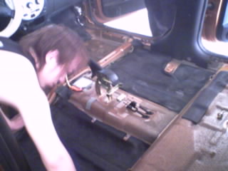

江湖的材料实在是好,连这里的老板都说材料不错,没见过自己带材料有这么好的,可惜太少了,于是决定先做防火墙,然后再做前盖,然后再做门,当然如果材料够的话

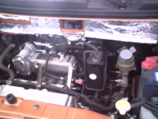

防火墙做得好麻烦,拆机器

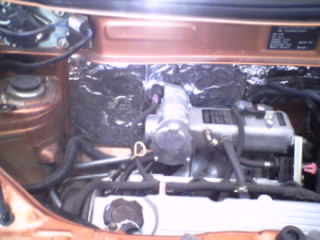

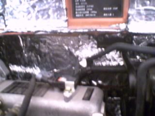

多贴一点,好不容易拆开了

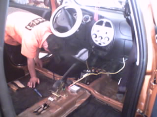

防火墙终于结束,中午12点到晚上8点历时8个小时,防火墙,五门,地板,全作了隔音,开起来感觉很爽。可惜材料不错,江湖的好材料只够作防火墙的,一共用了10张 可惜没多买,我准备再买点,把引擎盖作了

四个门是用的第一层止震垫 贴在车门铁皮上,用热枪烤得,那个材料和江湖的简直没法比,然后刷胶贴吸音棉,最后,最外面放的隔音棉 一共三层,哈哈 不错吧
地板 长安已经安装了一层止震的了,于是直接铺吸音棉,然后上面用长安裸车的那个地板,最后铺上地胶,哈哈
