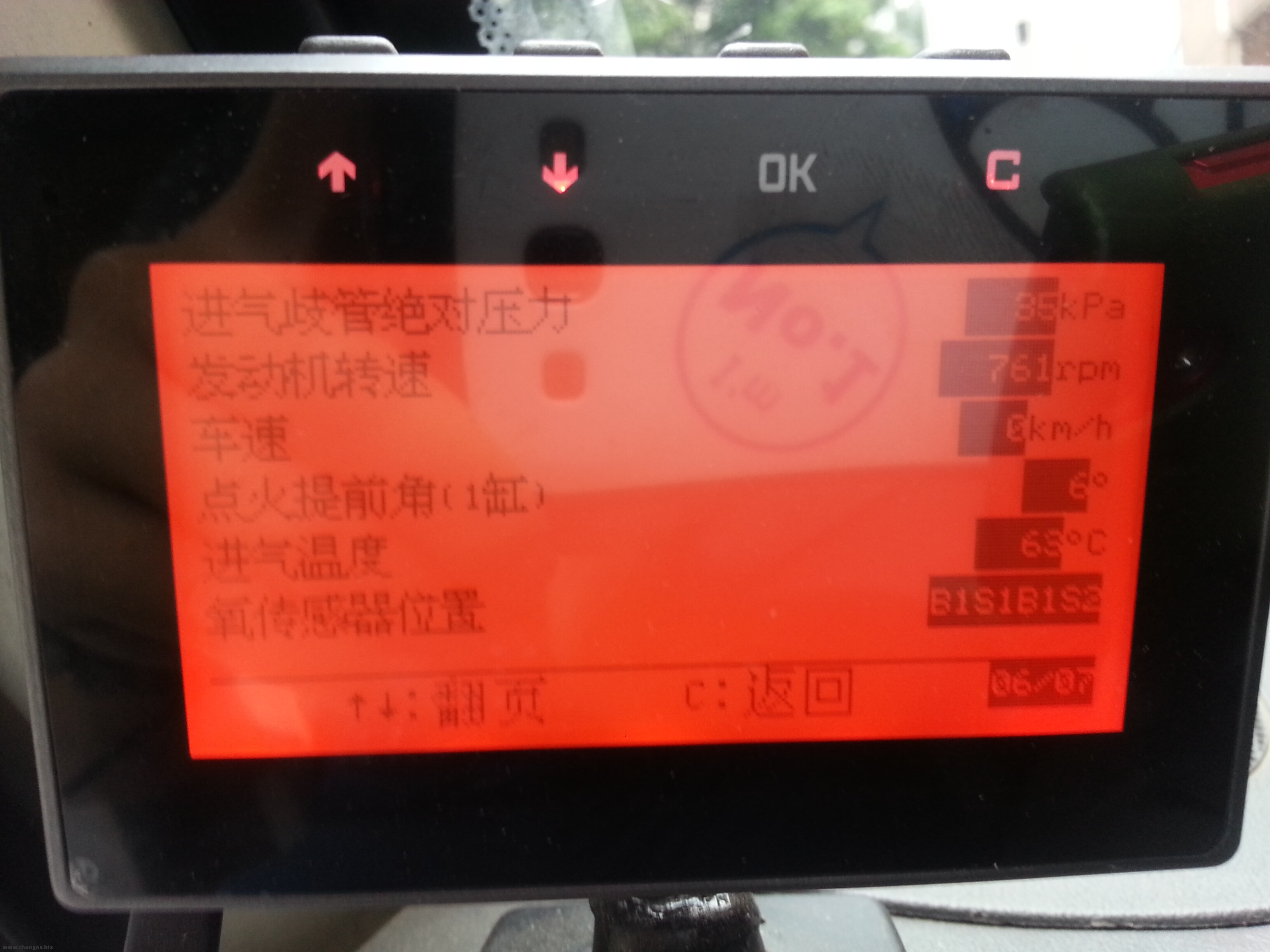

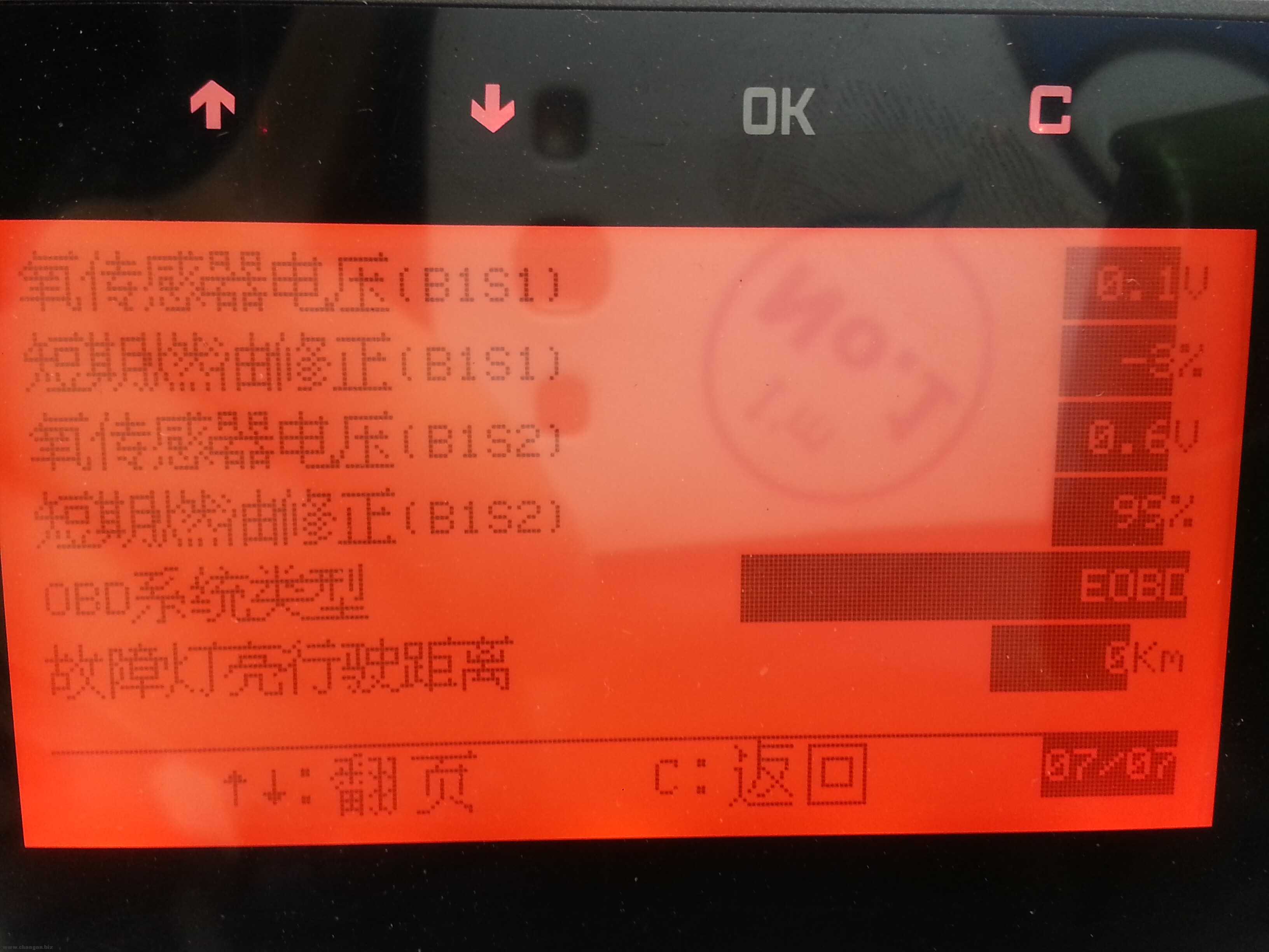

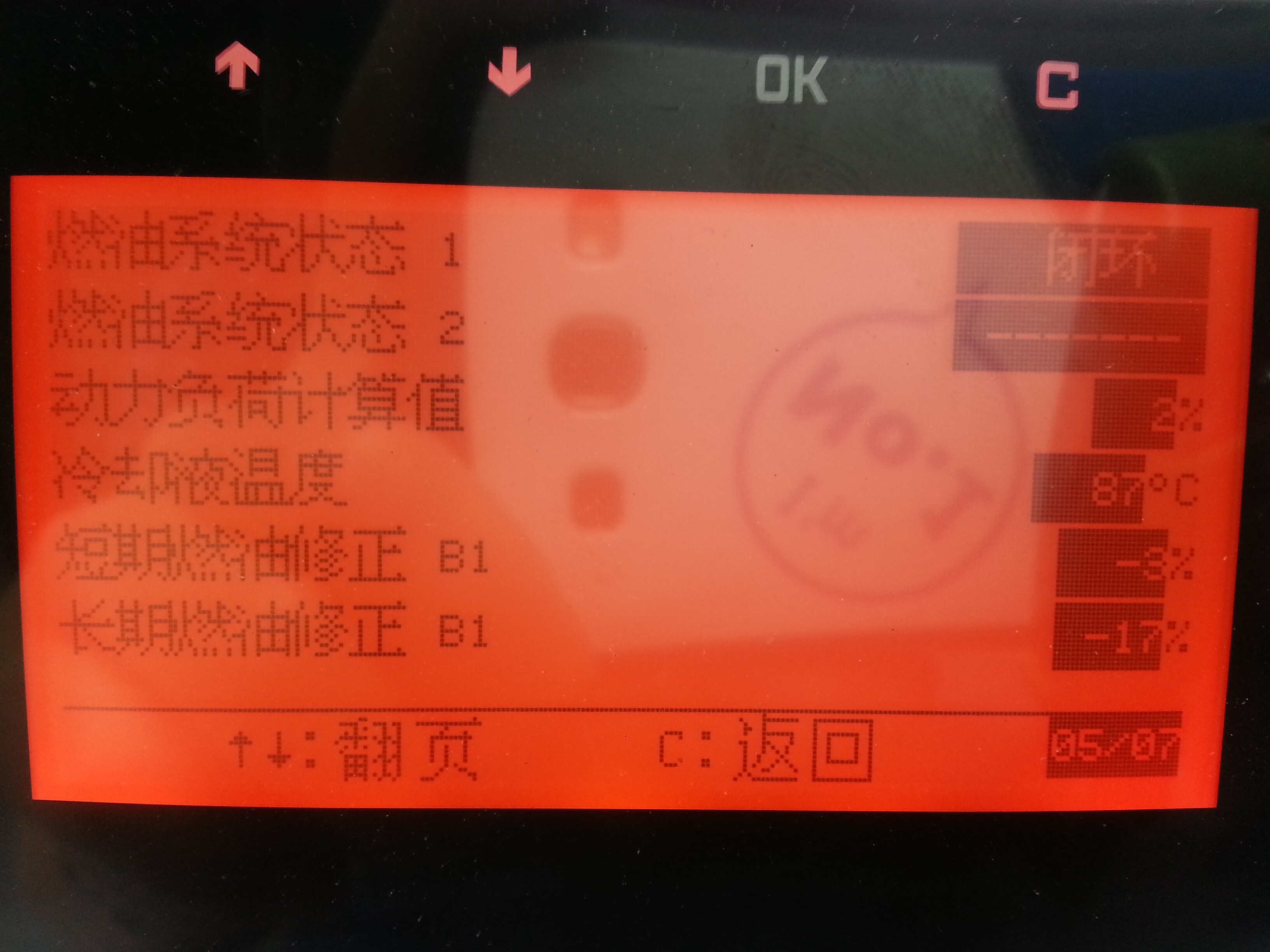

JL474机头,此为热车后的怠速数据流,哪些属于不正常的呢。燃油修正值跟正常的肯定有偏差了。车子上坡油门踩到底速度也不升(本人五年驾龄),油耗偏大。冷车启动排气管不滴水。
已更换过火嘴,分火线,高压包正常,离合正常,平路加速正常。

 楼主| 发表于 2014-6-13 16:42:37 来自手机 | 显示全部楼层
动力负荷百分二是好还是不好?
