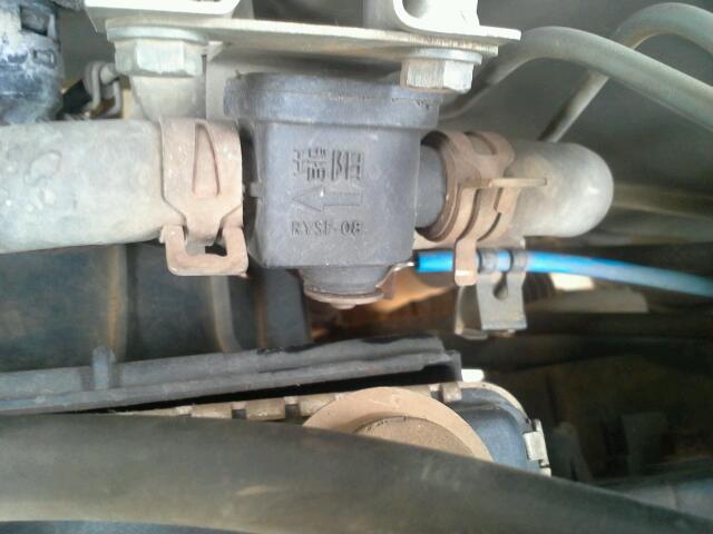

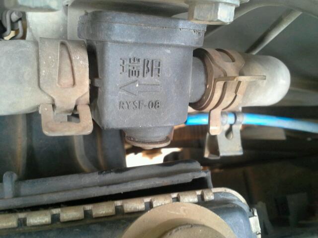

暖风水管的开关被蓝线连接了,开关打不动
发表于 2014-6-8 09:27:48 来自手机 | 显示全部楼层 |阅读模式
发表于 2014-6-8 10:07:57 | 显示全部楼层
打开和关闭车内制热水循环
 楼主| 发表于 2014-6-8 11:09:31 来自手机 | 显示全部楼层
tvro 发表于 2014-06-08 10:07:57
打开和关闭车内制热水循环
线拉住了开关,打不动啊
发表于 2014-6-8 11:24:21 | 显示全部楼层
肯定是卡涩了,楼主多试几次,前段时候我也碰到,后来多试几下就好了。
 楼主| 发表于 2014-6-8 14:57:15 来自手机 | 显示全部楼层
是那根蓝线扣在开关上,开关被拉住的,如果要强行把开关打打下去,就要把蓝线扣在开关上的取掉,不知道扣在开关上起啥作用
发表于 2014-6-8 18:22:21 来自手机 | 显示全部楼层
这个就是控制暖风水箱的开关的拉线
 楼主| 发表于 2014-6-8 18:29:09 来自手机 | 显示全部楼层
21018896 发表于 2014-06-08 18:22:21
这个就是控制暖风水箱的开关的拉线
拉不动
发表于 2014-6-8 20:16:12 | 显示全部楼层
肯定是面板里面坏了 我都把那根线取了  直接手动开关暖风水开关的
 楼主| 发表于 2014-6-8 20:45:39 来自手机 | 显示全部楼层
驾驶舱有东西控制那根线吗
发表于 2014-6-8 22:04:11 | 显示全部楼层
就是车内有个开关控制冷热的
