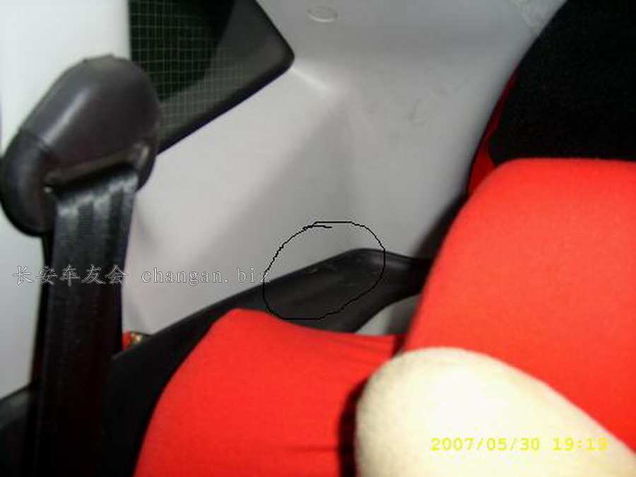

 楼主| 发表于 2007-5-30 22:26:21 | 显示全部楼层
就是这儿漏
就是这儿漏水
就是这儿漏水

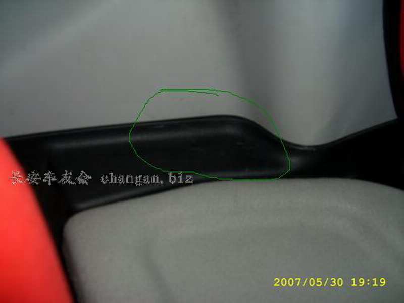

 楼主| 发表于 2007-5-30 22:28:21 | 显示全部楼层
2
近点,还有水的足迹
近点,还有水的足迹
发表于 2007-5-31 09:59:48 | 显示全部楼层
这里漏就是因为天线漏水顶棚里装不下了就从周围的缝里漏出来了
