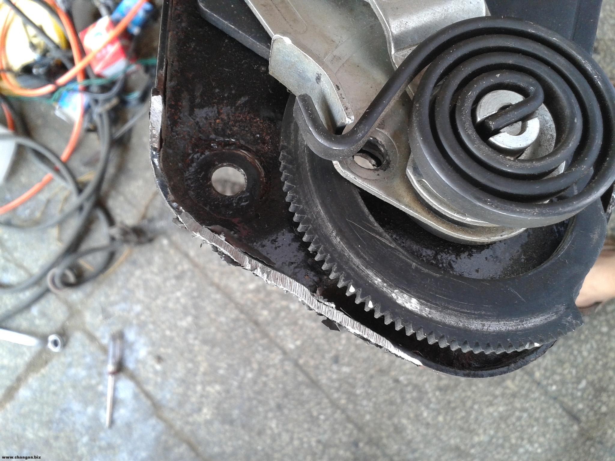

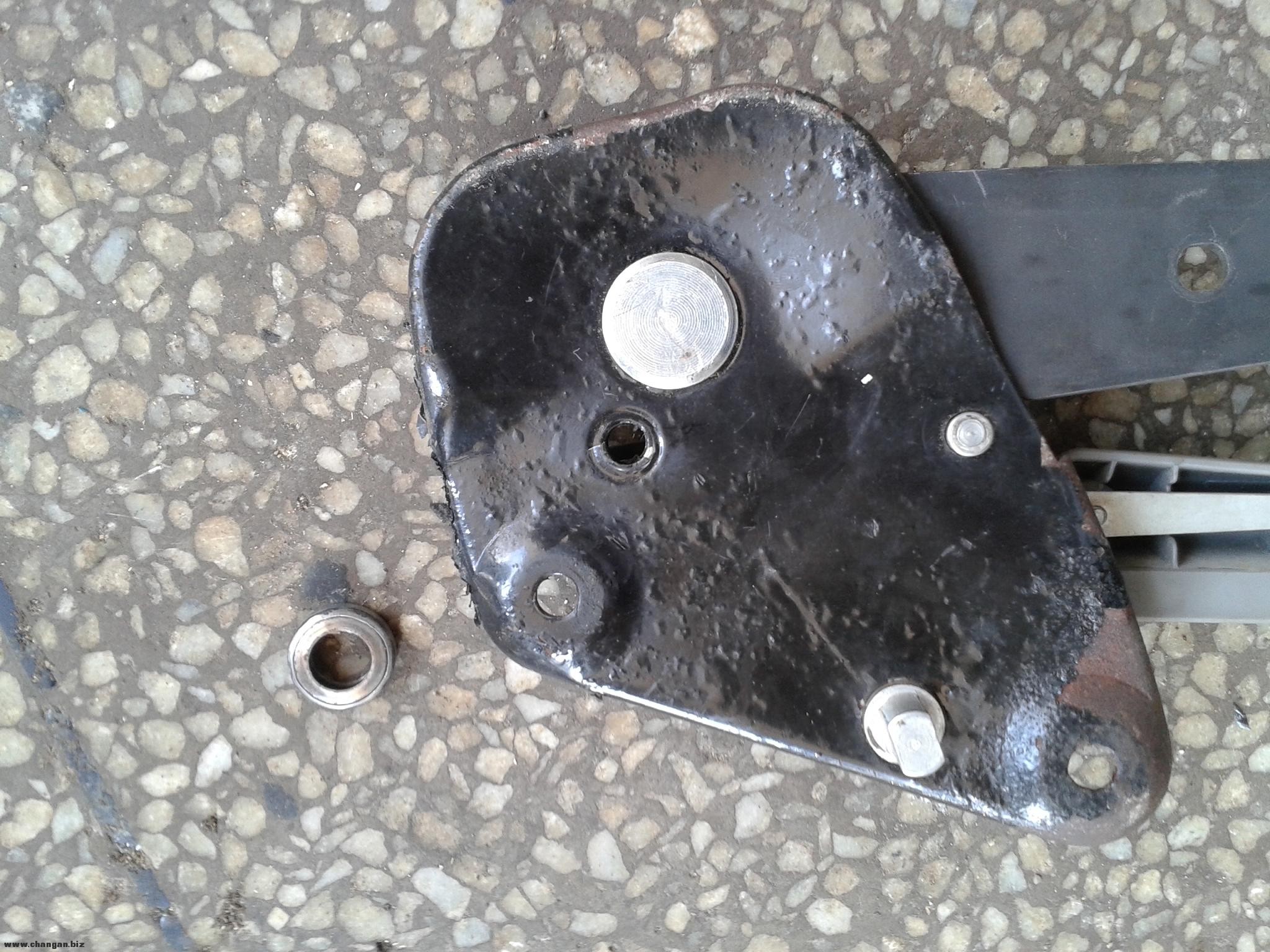

放假回家拆开看了一下,发现限制调角器角度的是两个柳钉中的一个,用一字螺丝刀和锤子就可以敲出来。
敲出限位柳钉后的背面。
敲出限位柳钉后的背面。
为了达到更大的行程,把旁边的铁皮也磨平了。

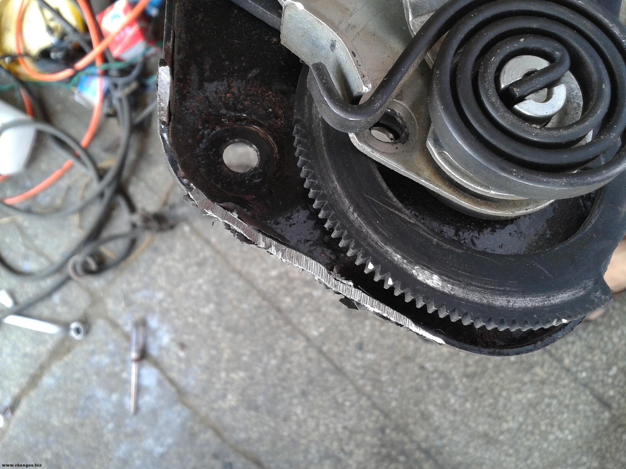

把弹簧轻轻拉起来,就可以看到弹簧下的柳钉了。
