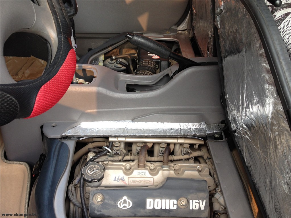

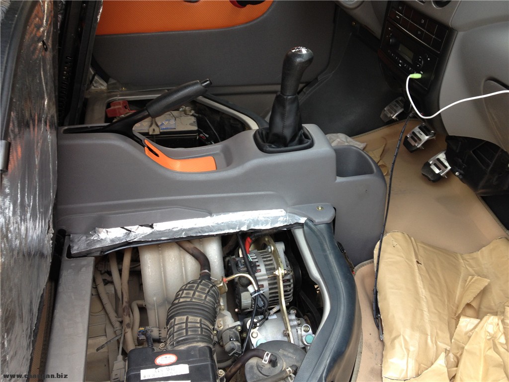

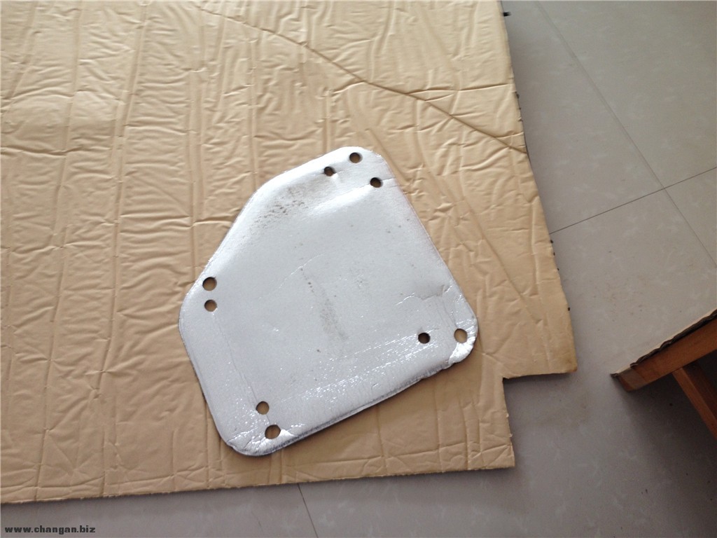

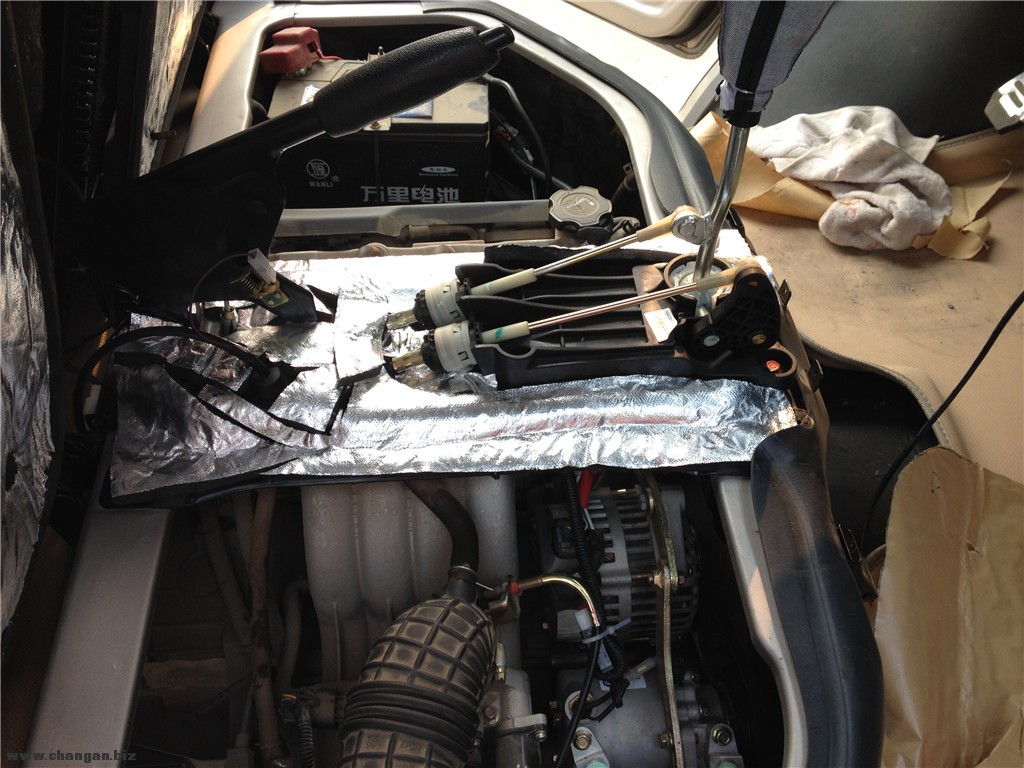

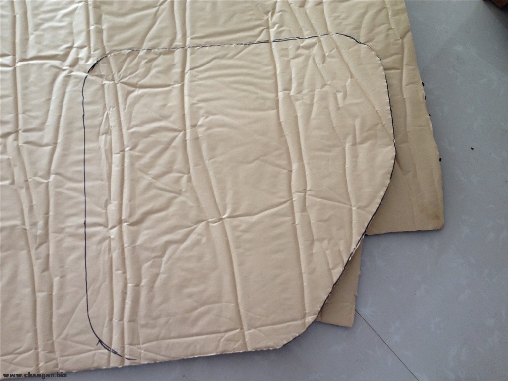

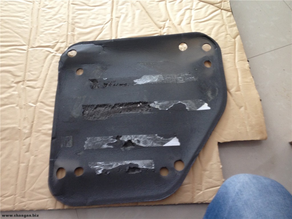

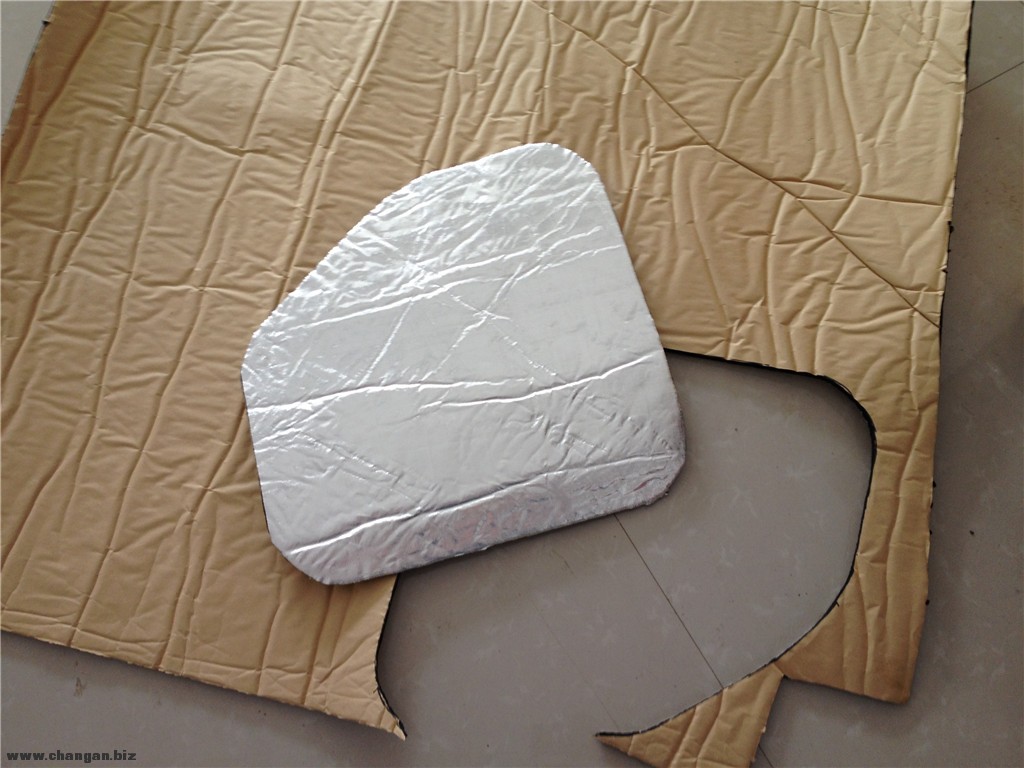

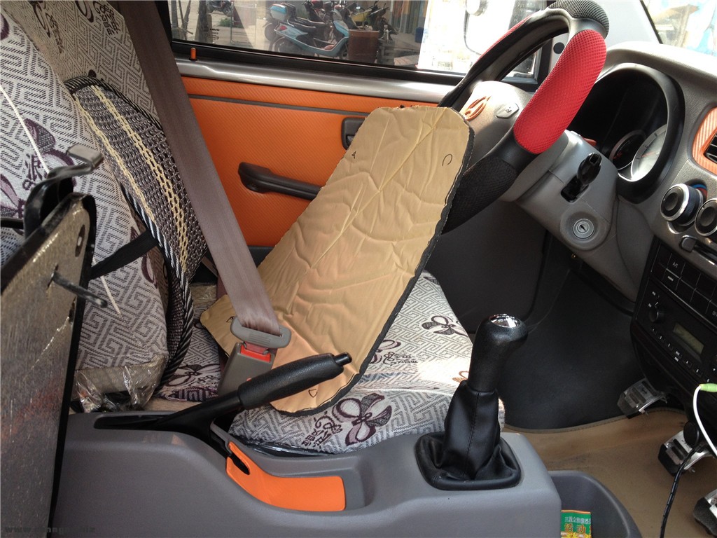

天热了 开空调上面凉 快 屁股下面热 发动机在下面 本来想做全车的 但是最近没时间 过一段 做全车 这次只做了 发动机地方!!!
对比一下!
成品!
原车的太薄了!

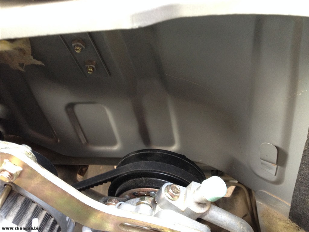

拆!

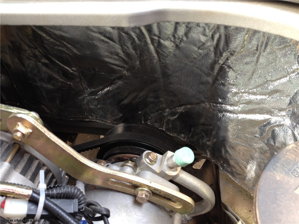

这里热!!!

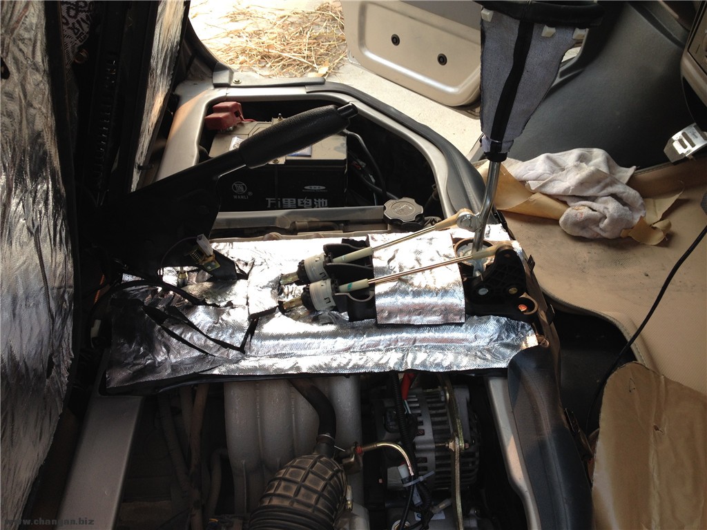

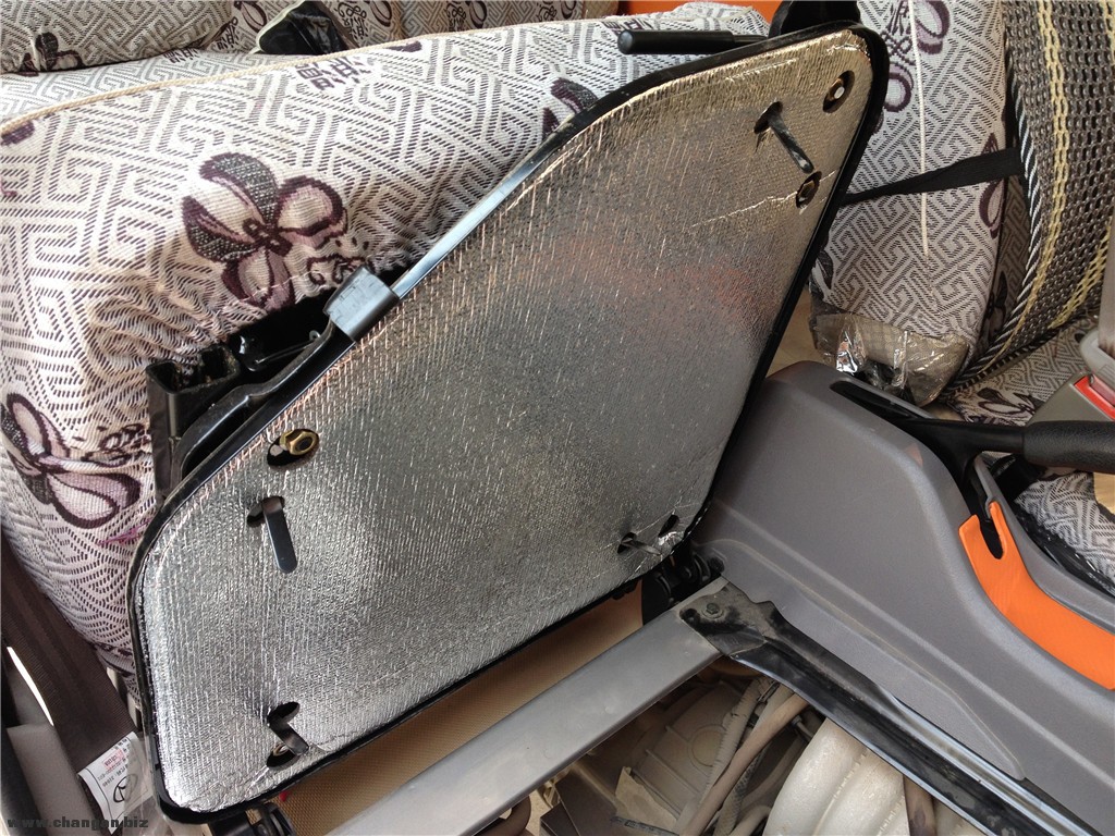

这里也处理一下!!!
再也不用蒸屁股了!过一段时间做全车!!!

 楼主| 发表于 2014-6-2 18:04:14 | 显示全部楼层
往事-随风 发表于 2014-6-2 18:01
用的这是啥材料
10毫米隔音棉 带锡箔纸的!
