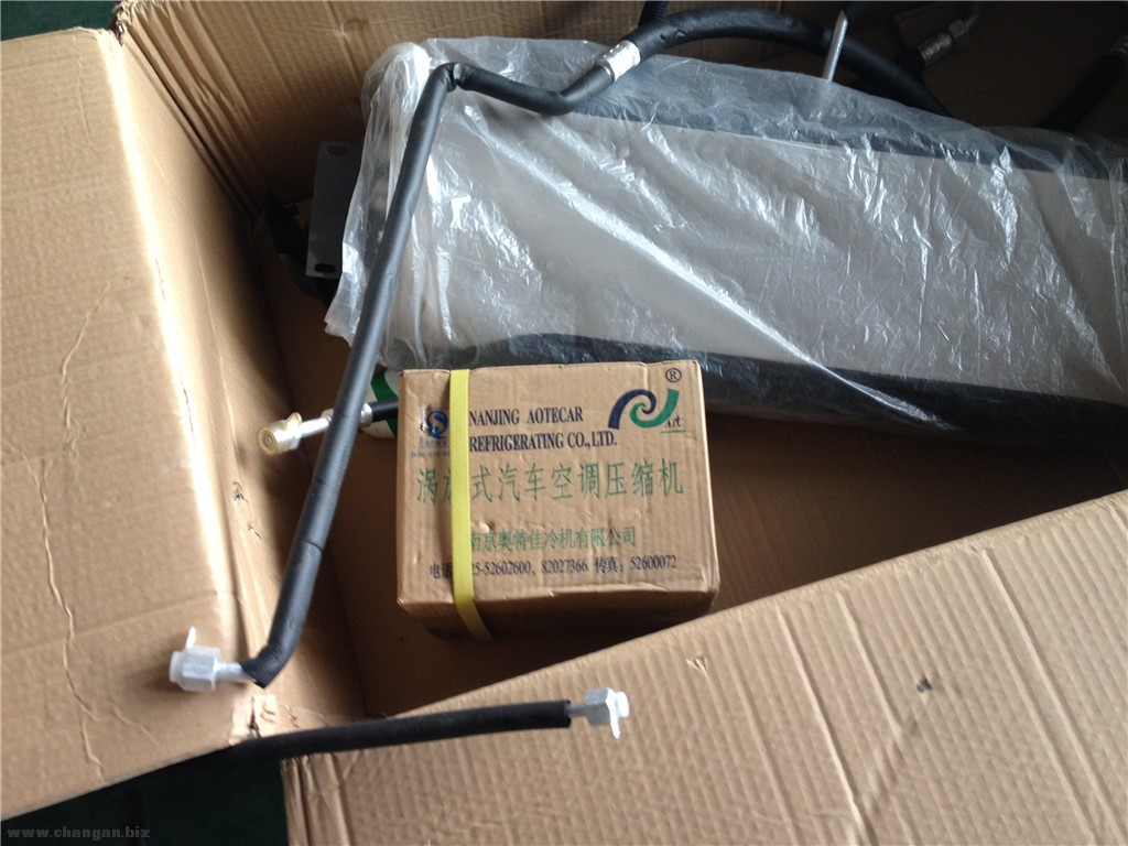

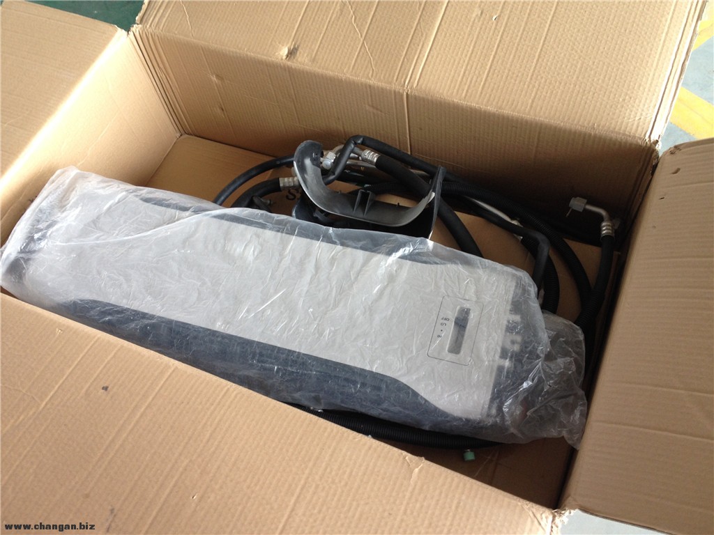

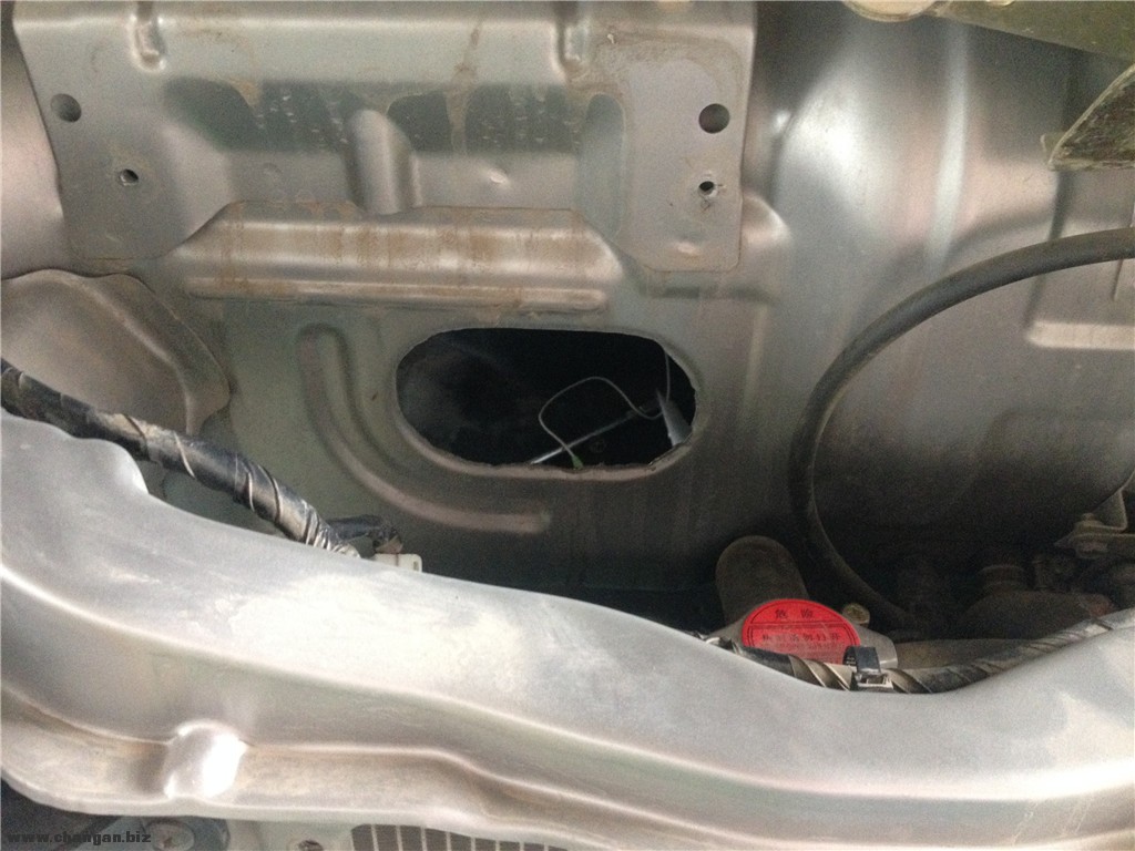

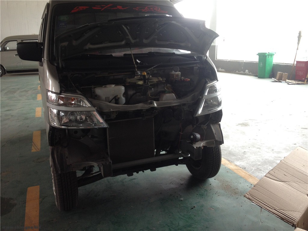

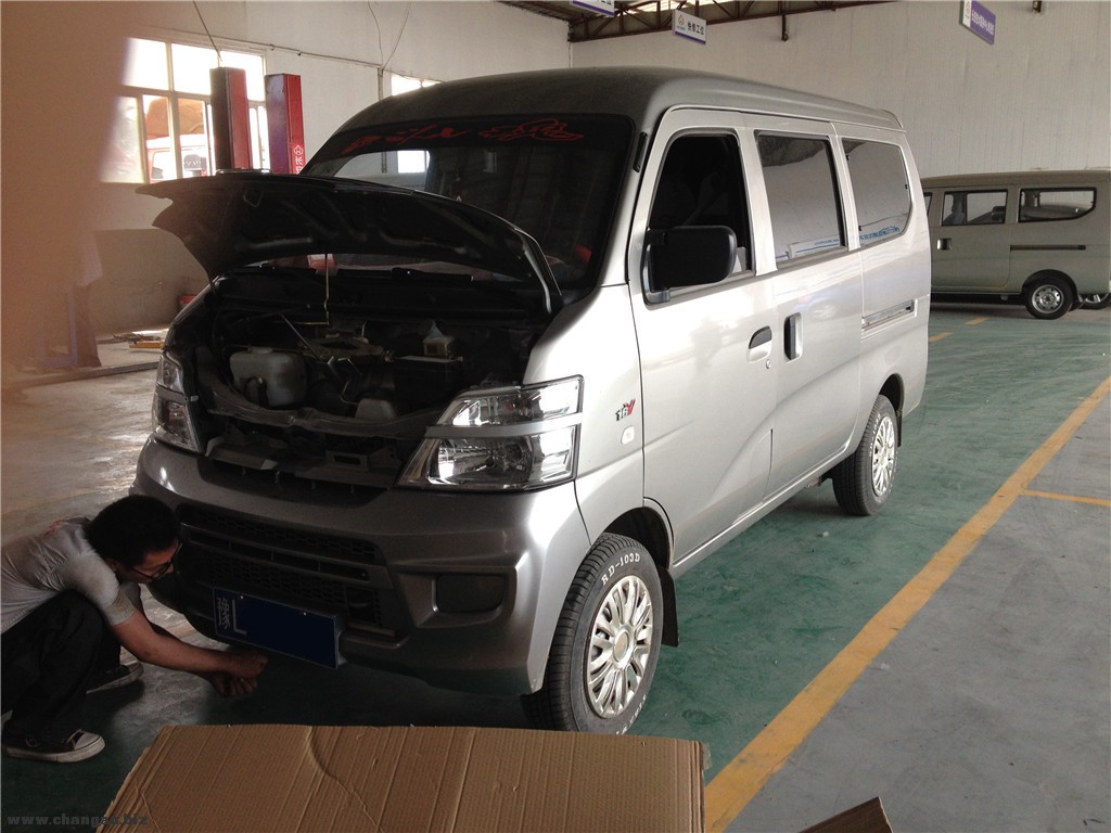

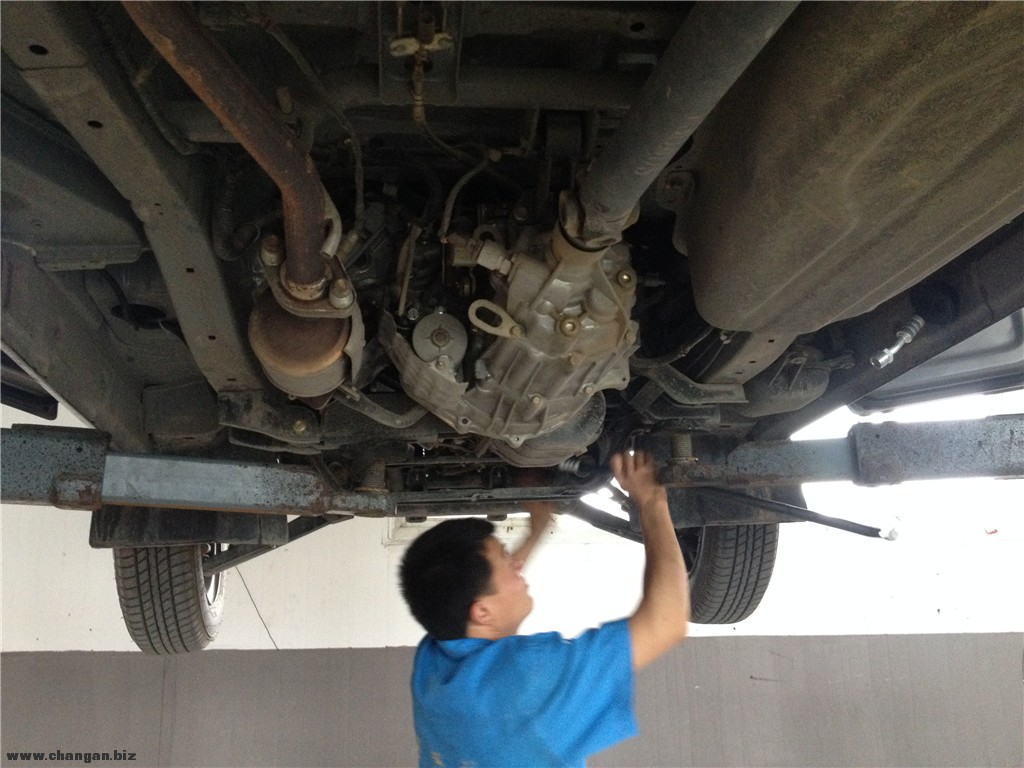

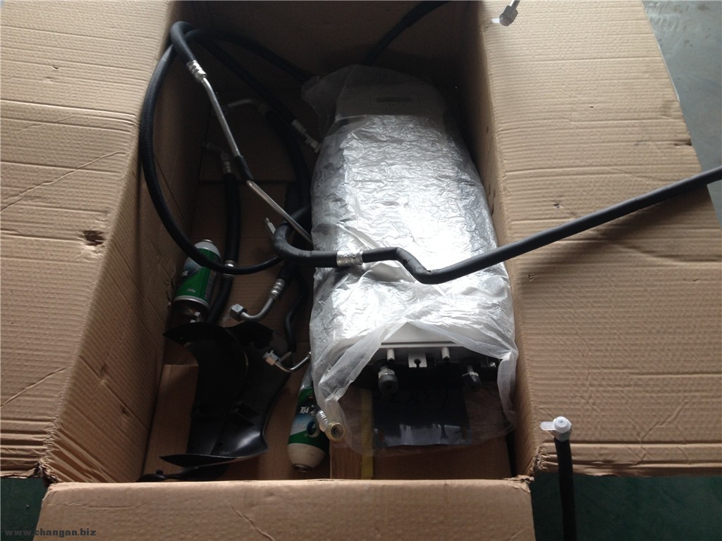

4S店加装!2500 压缩机是奥特佳的 不是建设的!不过效果很好!很凉!!!动力略有衰减!!!
求高手解答 开前置 跟 同时开 前置顶置 有区别吗?
旁边一辆新之星在加装雾灯!!!

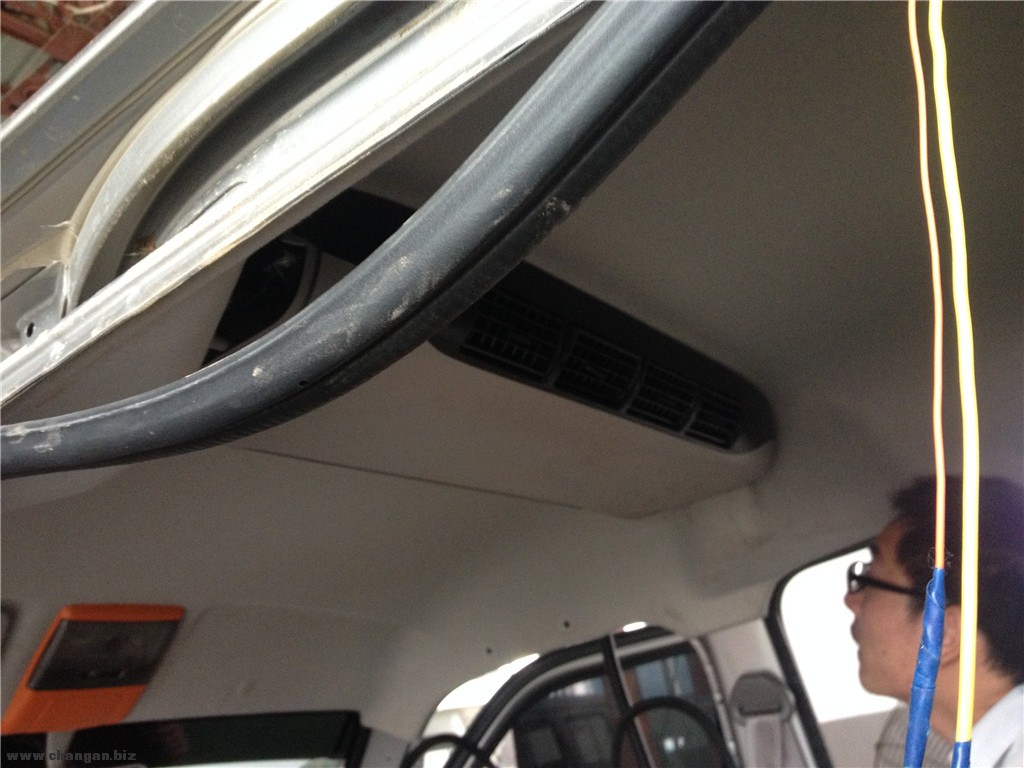

顶蒸

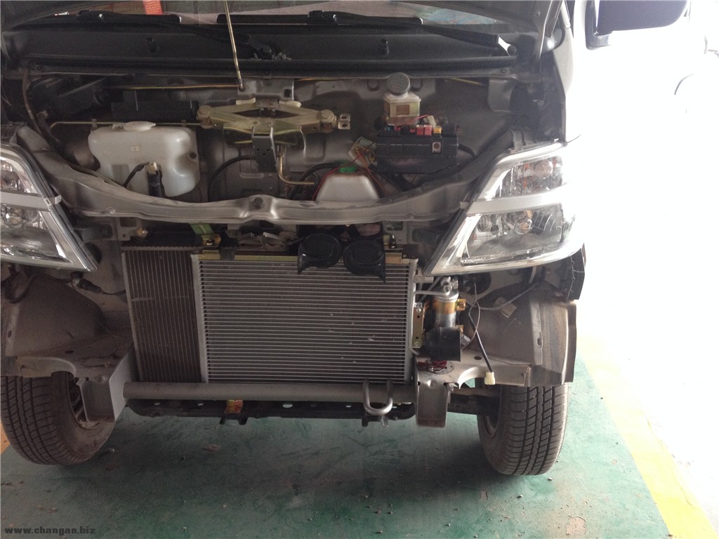

开拆了!

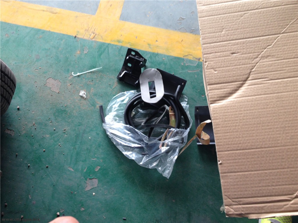

压缩机!

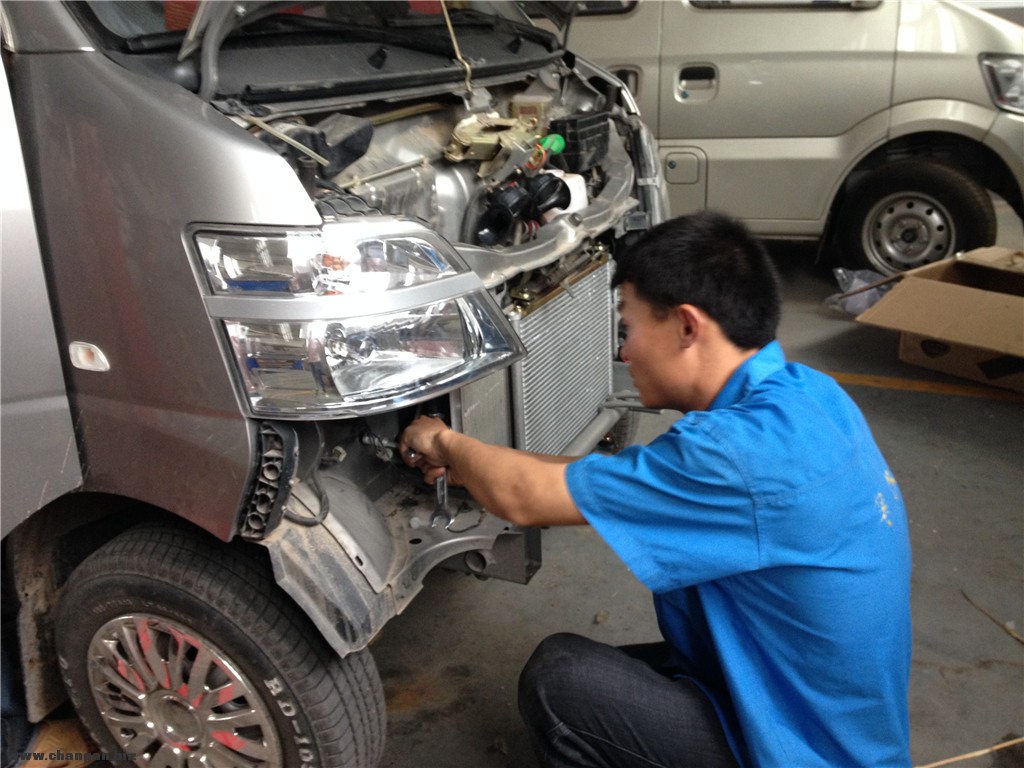

冷凝器~

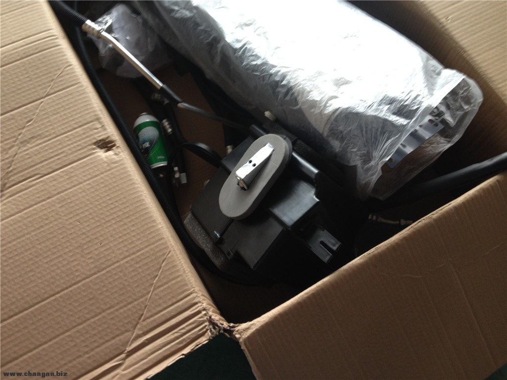

压缩机架子!

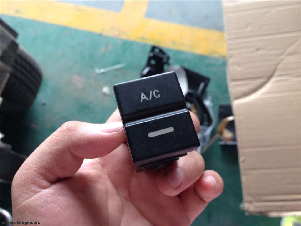

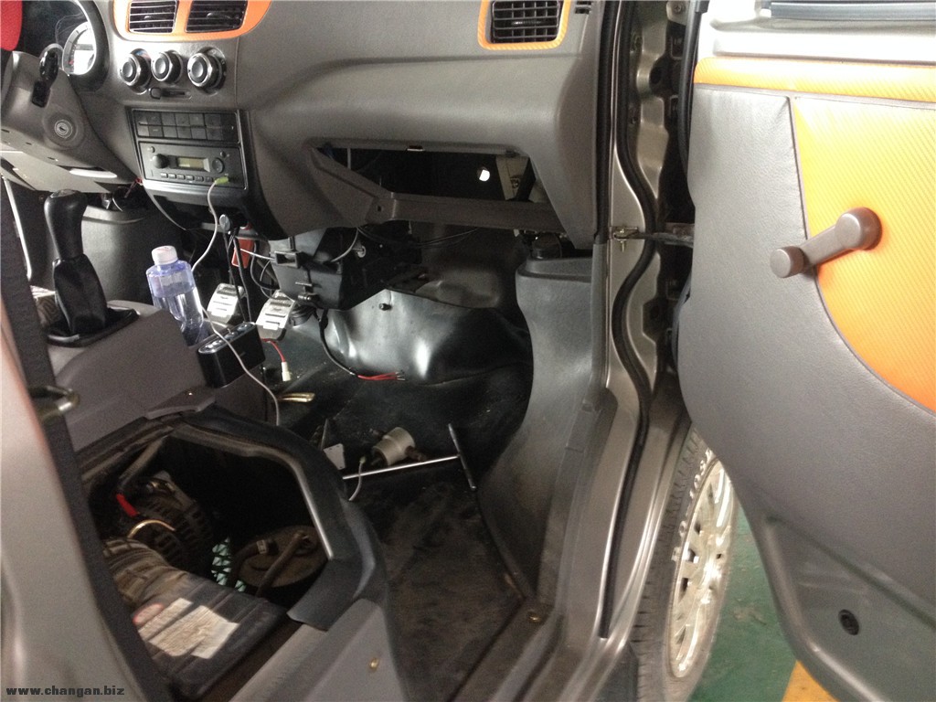

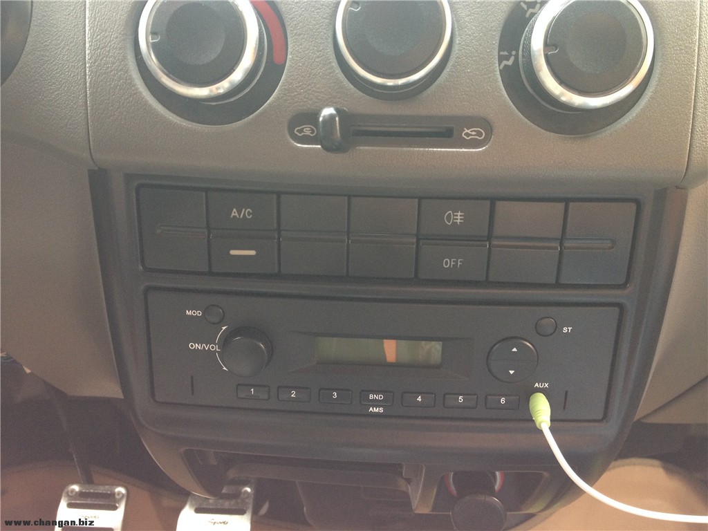

AC开关!
前蒸
拆!
4S店开的孔还挺漂亮的!比外面的好看一点!

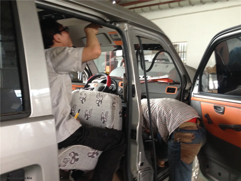

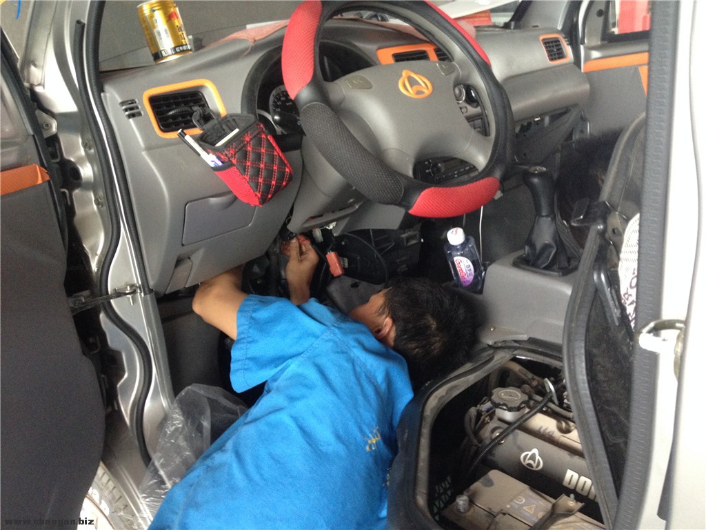

大师傅在接电脑控制线!
7000多公里了 很满意 发送机变速箱 很干净!没漏 没渗!!!
马上完工了 3个多小时了!
结束 车上终于有AC开关了!!!再也不用蒸桑拿了!!!

有空调就舒服了。问一下你加了几罐制冷剂

同时开的话氟利昂循环的途径就比较长了,油耗略有增加,不明显。但是效果肯定比单开前置的要来的快。
 楼主| 发表于 2014-5-31 14:54:06 | 显示全部楼层
易拉罐 发表于 2014-5-31 12:34
有空调就舒服了。问一下你加了几罐制冷剂
加了3罐!!!

哦 谢谢!!!学习了!!!
