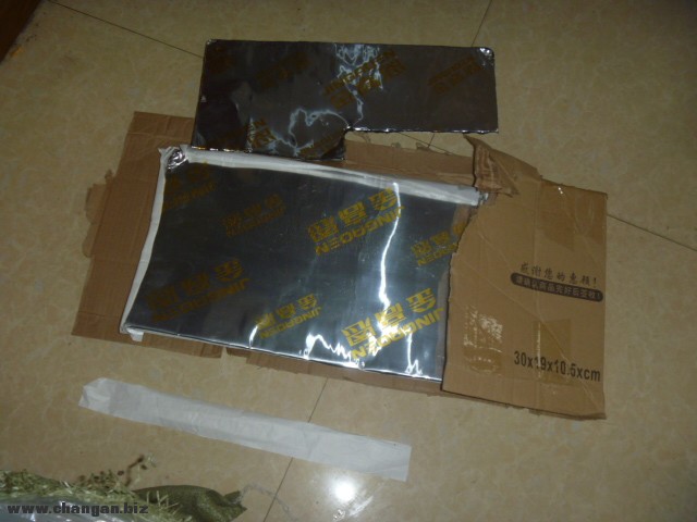

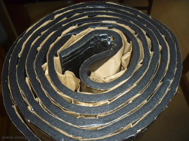

从网上购得隔音隔热棉,花了70元,4平方。
这是止振板,花了70元从网上买的,牌子可以忽略不看。反正卖家不会给我一分钱的广告费。
隔音棉是10MM厚的,其实我搞错了,厚了不能装在车门上,因为扣子不够长,面板扣不了,建议车友们选择4MM左右的,可能会扣得上的。

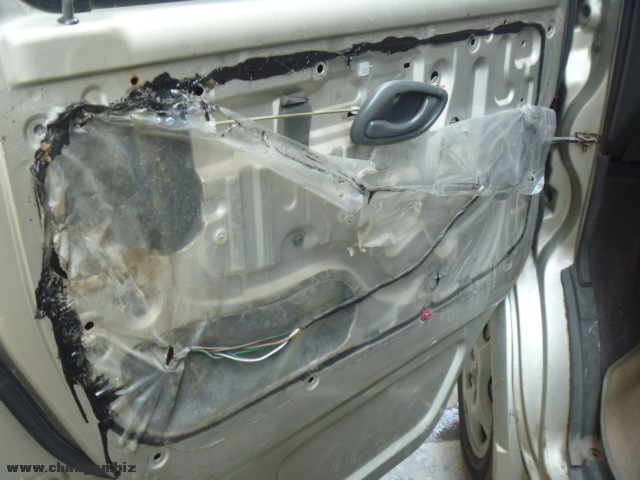

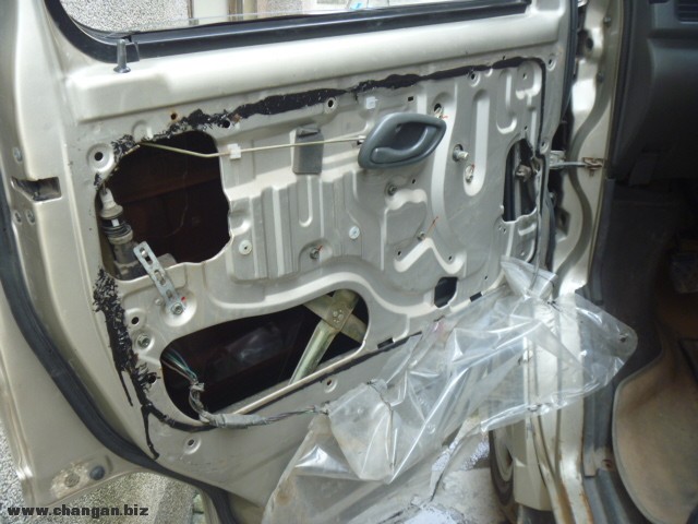

先把车门装饰面析拆下来。

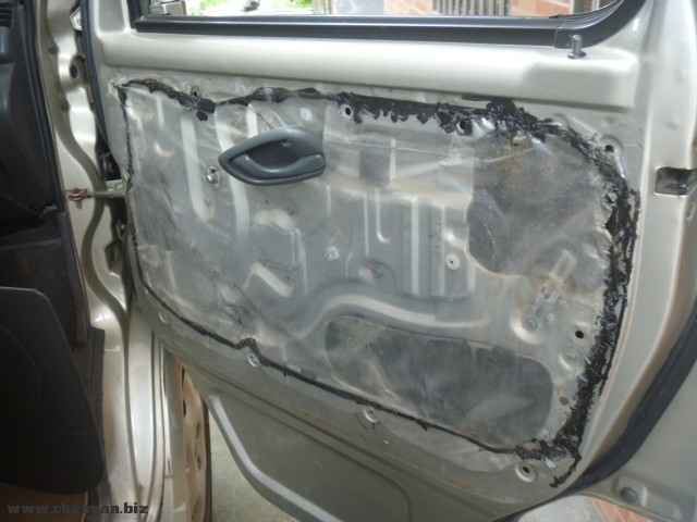

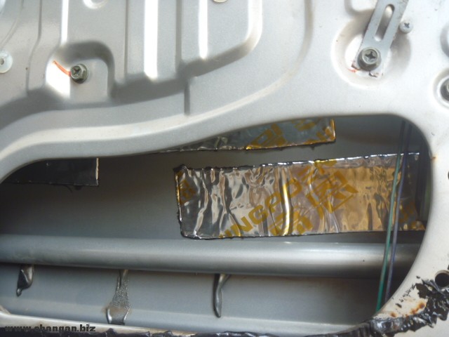

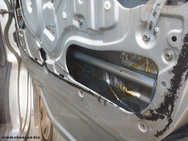

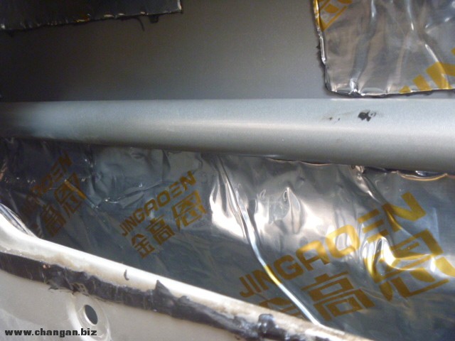

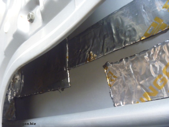

将止振板粘在里面,注意先把灰尘高干净,以免影响粘贴效果,因为止振板大了,要分开一小块地往里面粘的,觉得比较麻烦。
止振板的作用,就是减少汽车行驶过程中引起的共振,噪音自然就减少了,我是这样理解的。
这是副驾驶车门。

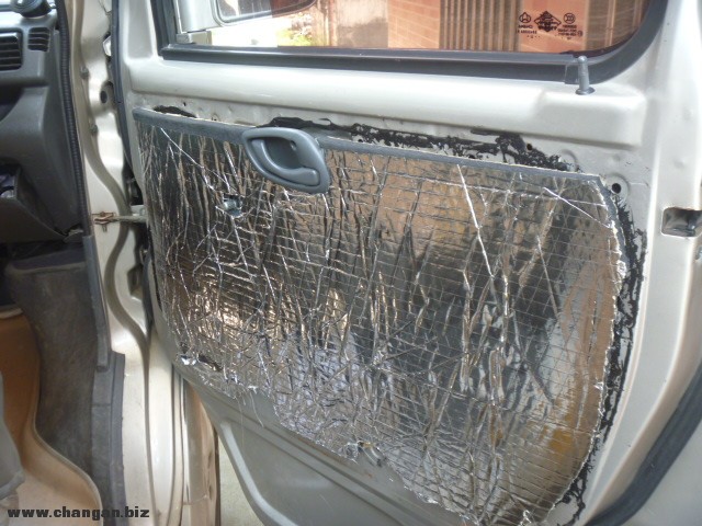

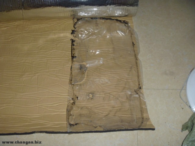

将防潮纸拆下来,当作模板,剪下同等面积的隔音棉。
我用安装电线的剪刀不好剪,因为太厚了,而且来有一层黑色的粘胶,改有介纸刀,比较好用。

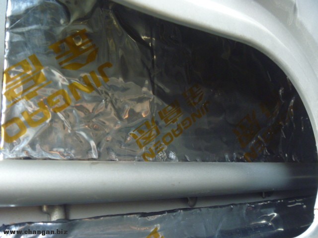

将剪好的隔音棉粘在车门上。

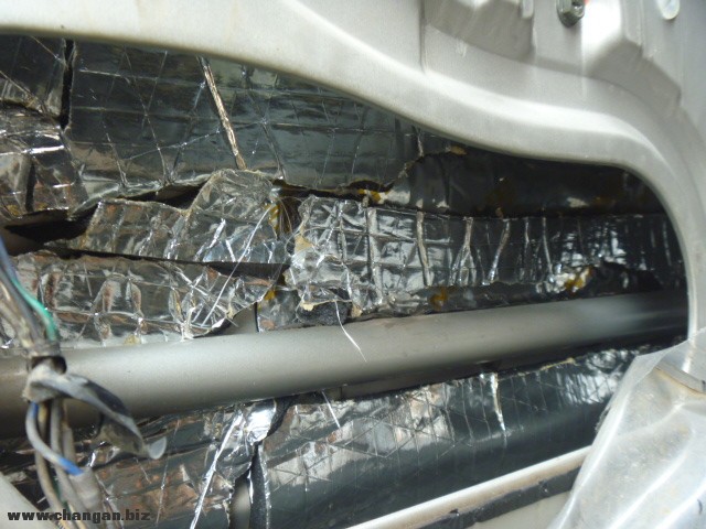

出现问题了,因为隔音棉太厚,面板扣子不能扣上……
只好将隔音棉装在里面,还要重新剪开一块一块地往里内粘,我知道,这样做的效果,当然是差的,没有办法,自己选择隔音棉厚度错误,才造成如此的情况。

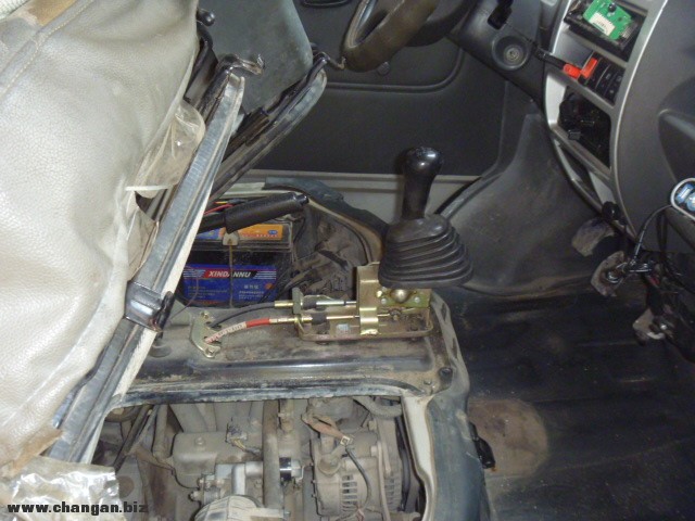

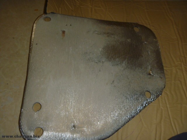

将正副驾驶位座位下的隔热拆下来。
加装多一层的隔音棉,因为我选择的隔音棉是带铝箔的,还有隔热的作用,用在这里,效果一定不错的。
这是副驾驶位

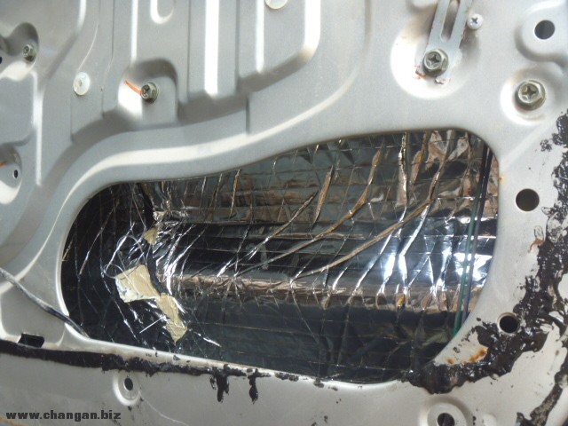

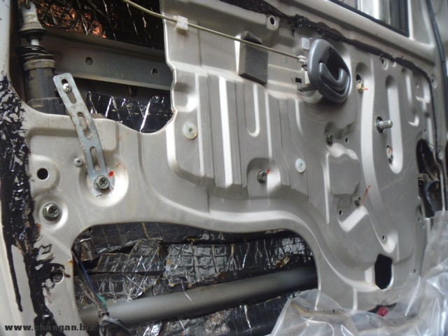

开始做左前车门隔音处理
还是先粘止振板
然后再粘隔音棉,粘好后,要试试不能影响玻璃正常升降。
给点耐心,一块一块地粘上去,天气很热,我已经是满头大汗……

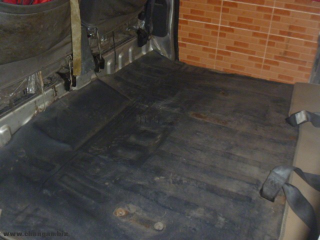

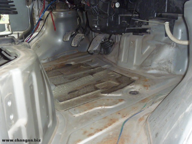

轮到驾驶室地板隔音了
将地胶板拆下来,发现还有水迹啊,因为上几天我们这里下暴雨,用干净的布仔细清洁干净,累啊……
做好了忘记照相了,一个人操作,筋疲力尽……没办法。

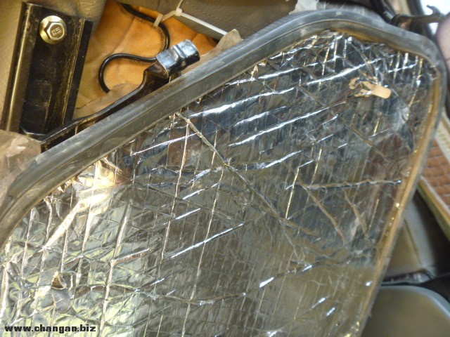

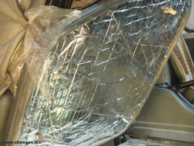

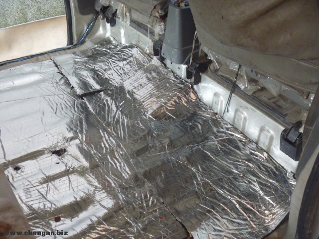

中排地板隔音
这是粘贴好的效果
还有后门,尾门我都做了隔音,时间太紧了,怕做不完要开夜工,所以连照相也懒得照了。准确地说,只是简单地做,我没有谁指点,只是在网上搜索资料,自己摸索乱搞的,在做之前,我也不期望有很好的效果,毕竟自己对这个工作一无所知,材料也很简单,共花了140元……

我先拍你一砖,你那止震板没用专用工具滚轮滚过,粘合不牢固,影响止震效果,时间长有可能掉下来  详情 回复 发表于 2014-5-28 19:55

还要专用的工具啊?不知道啊?我就是用手受力按……
