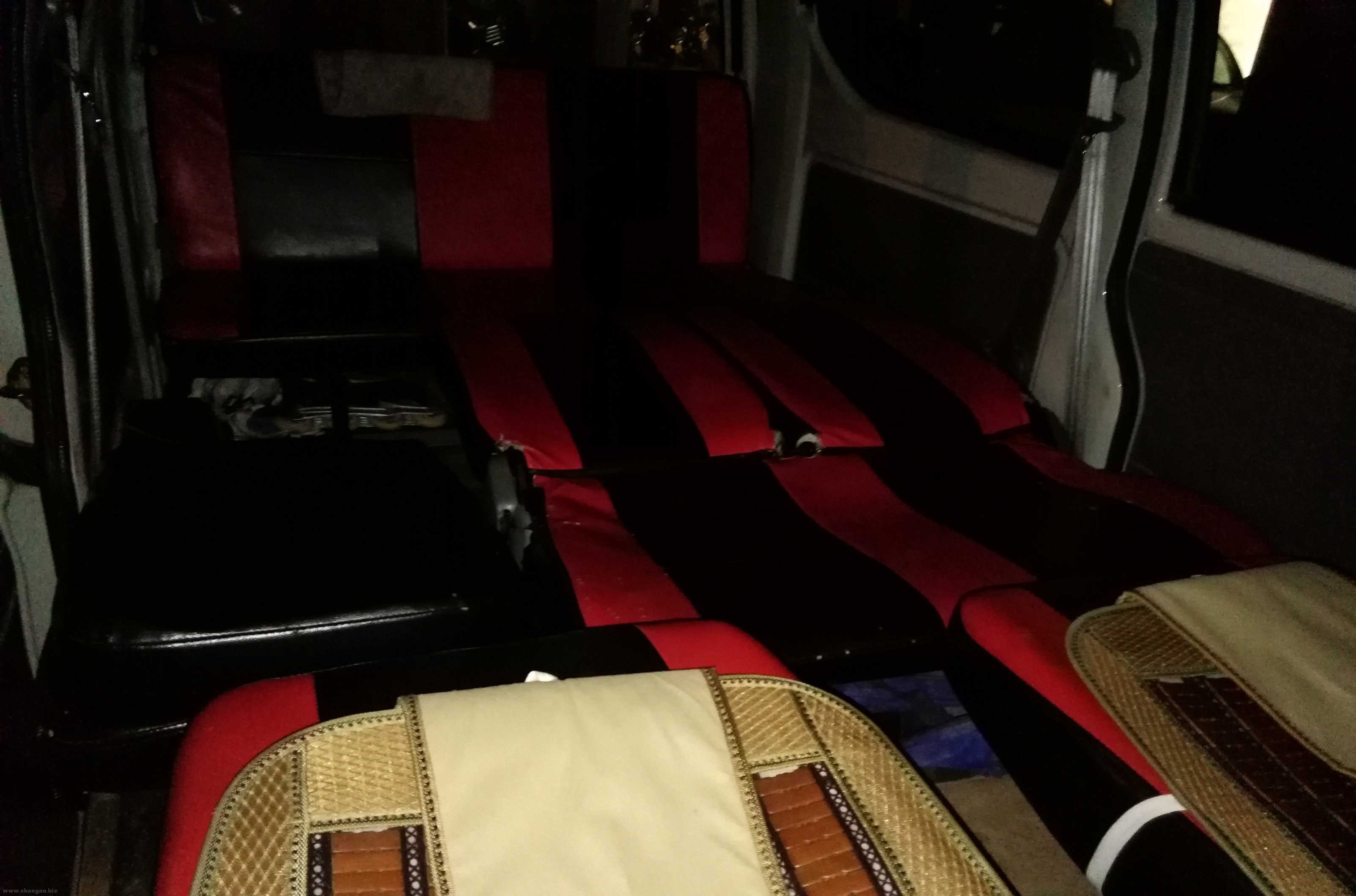

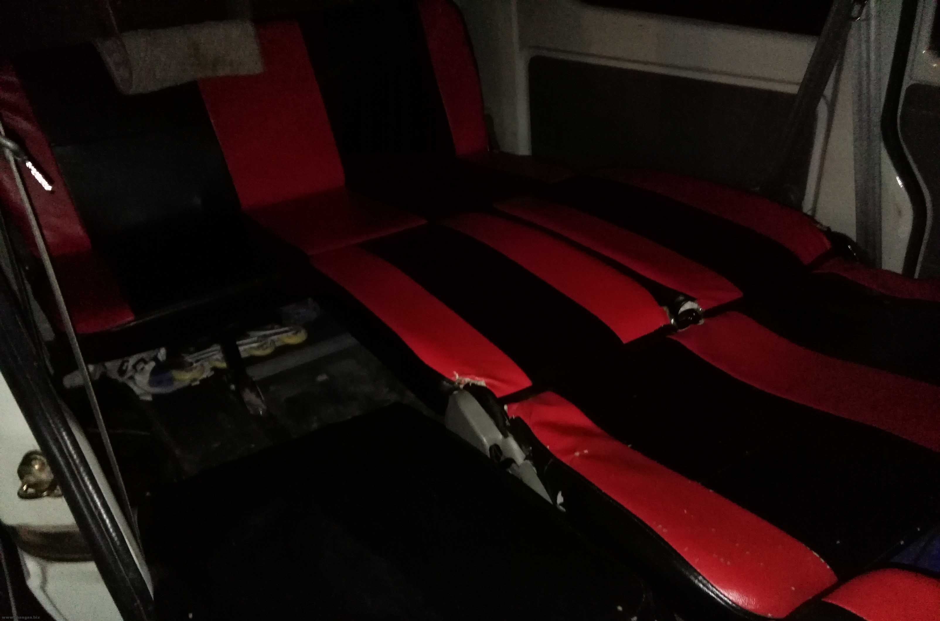

本人喜欢旅游,经常在论坛里面潜水,也看了不少前辈的改装,但是我又不想把车车改动太多,加之动手能力也不行,上次用模板的形式改了一次床车,结果五一出去旅游晚上基本开车了,没有用上,也觉得每次出门拿上拿下的麻烦,于是有了下的想法,就把后2排分别往后移,要休息的时候把第一排向前移动,这样就把1、2排座椅放平就是一张床了,只是这样就基本没有后面的空间了,放点东西不是很方便,现在麻烦去施工,下午上传照片。

照片

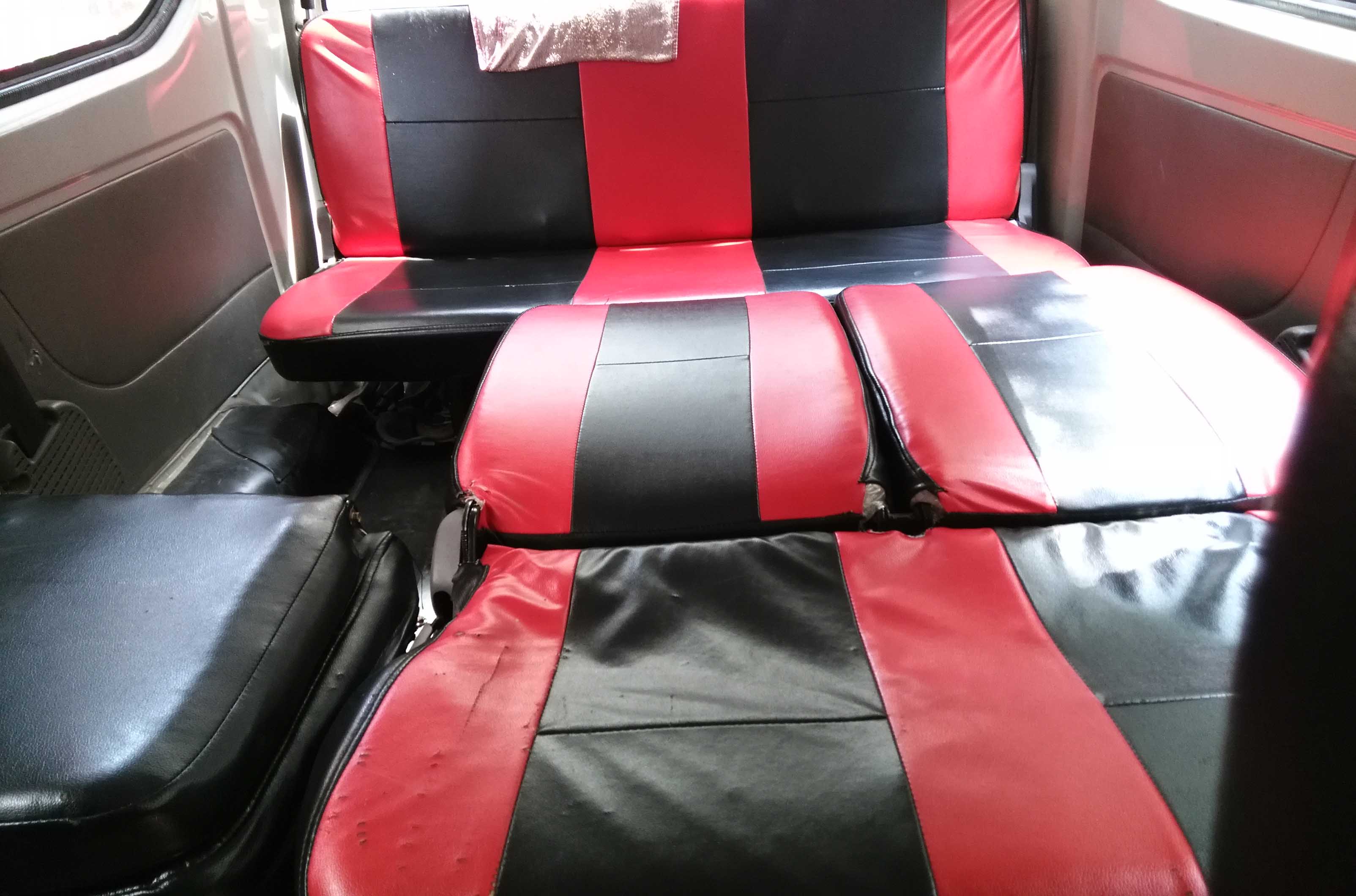

后面2排 中排平铺
后面2排  中排平铺

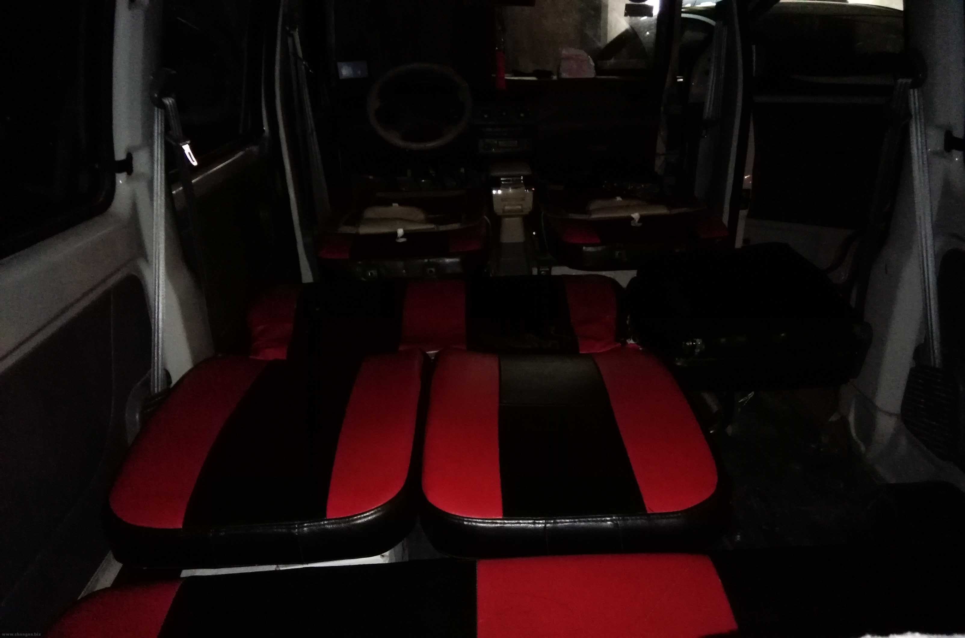

前面平铺
前面平铺

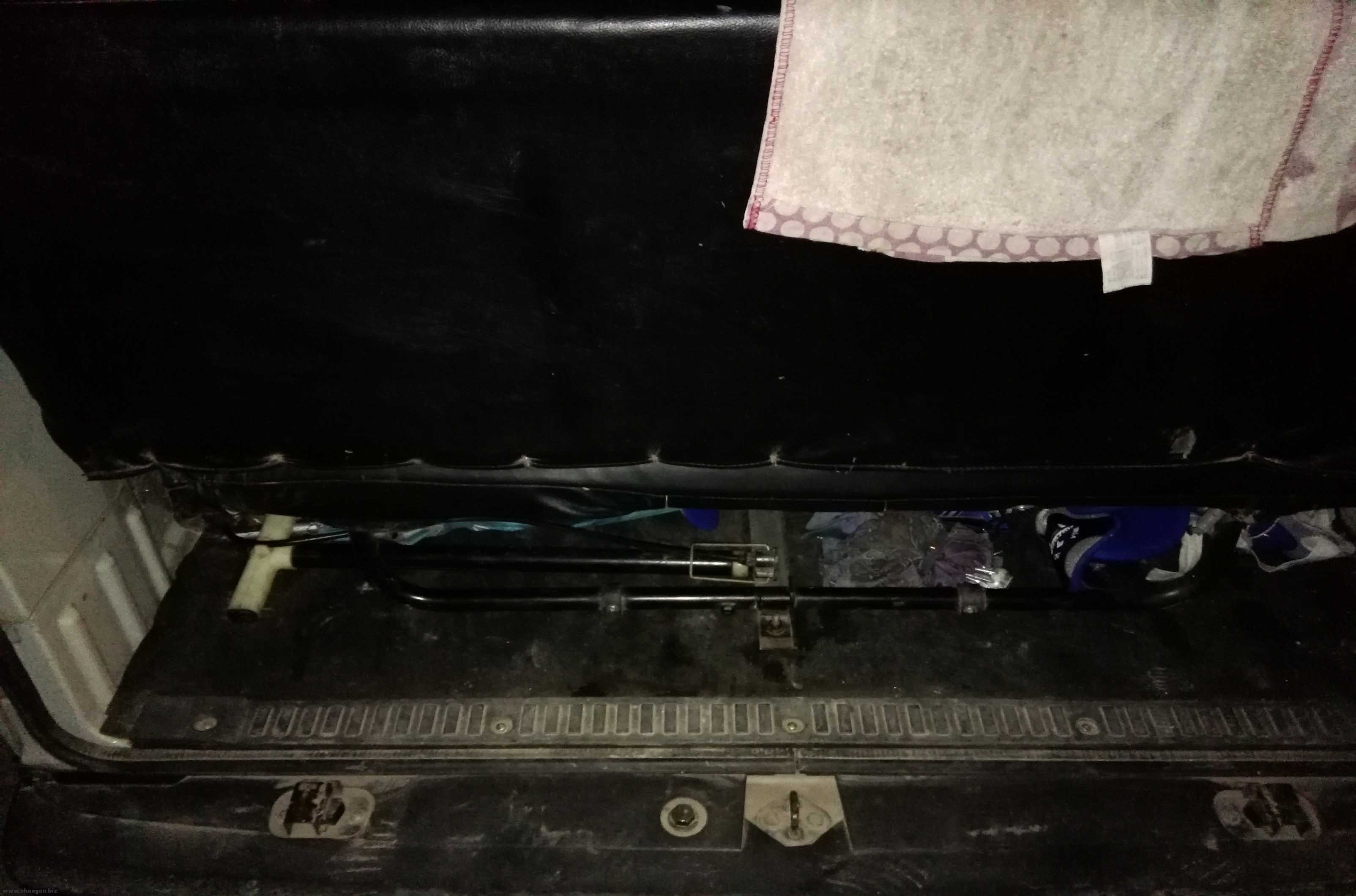

可惜没有后面的空间
可惜没有后面的空间

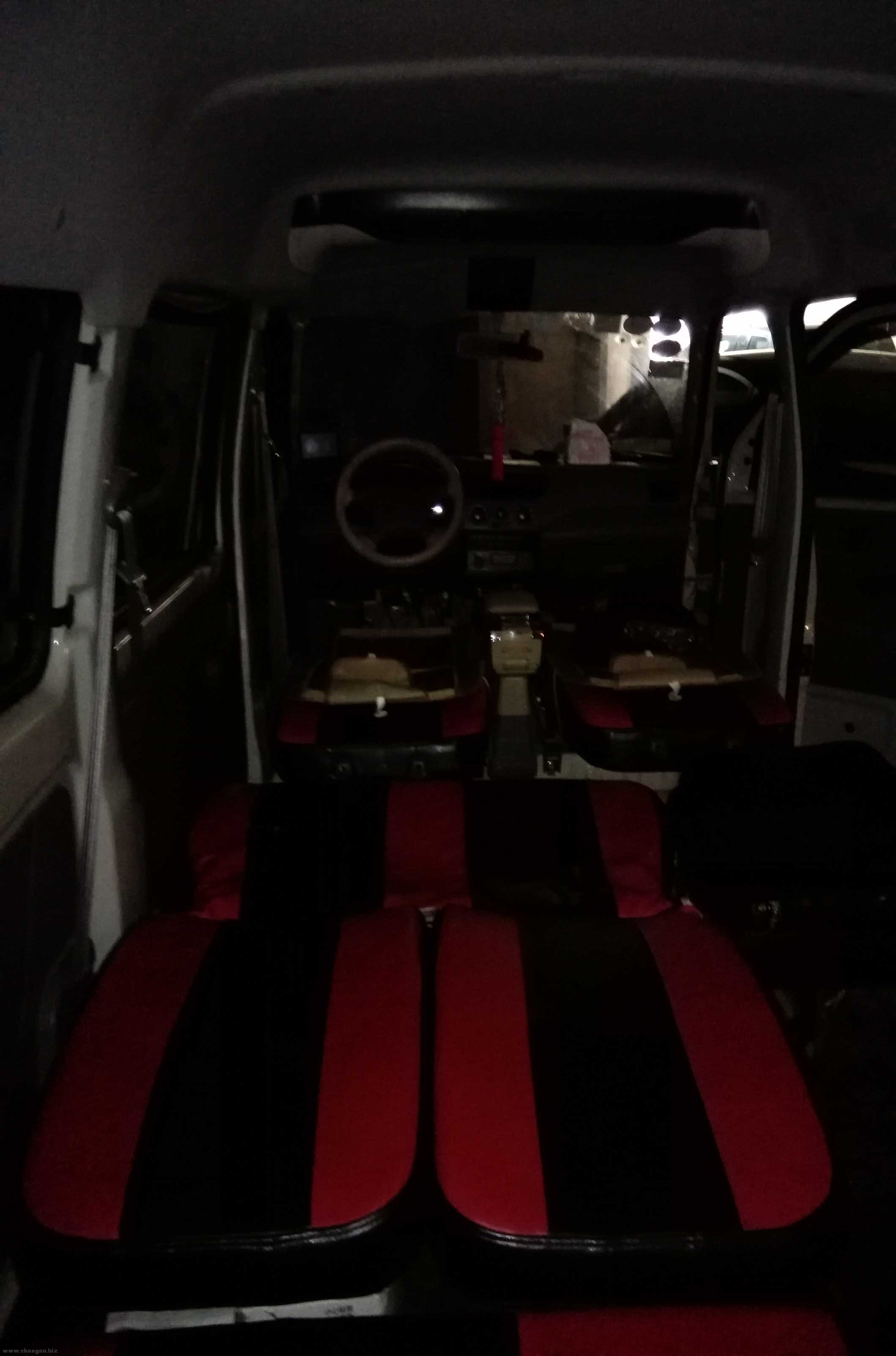

全景
全景

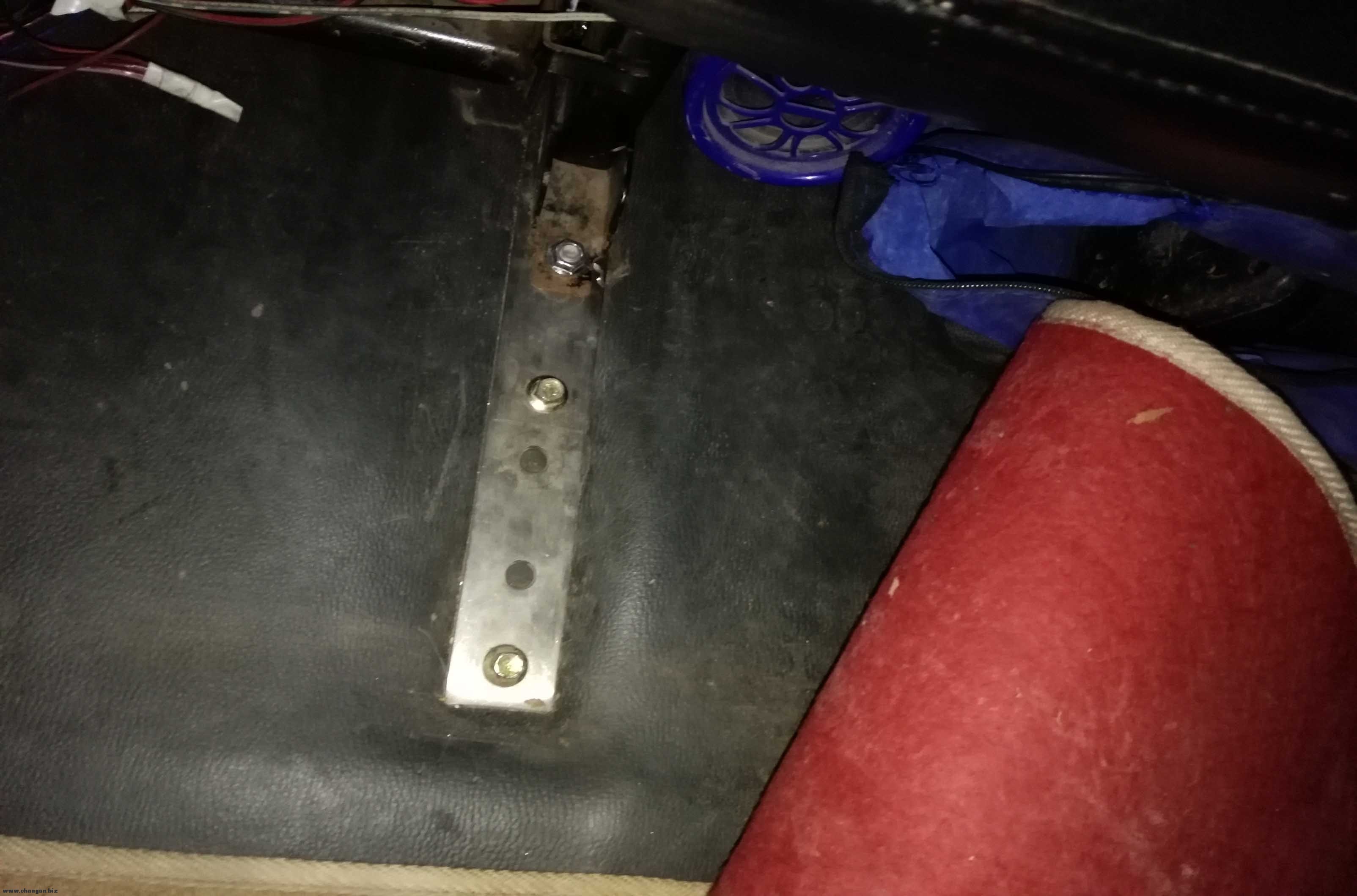

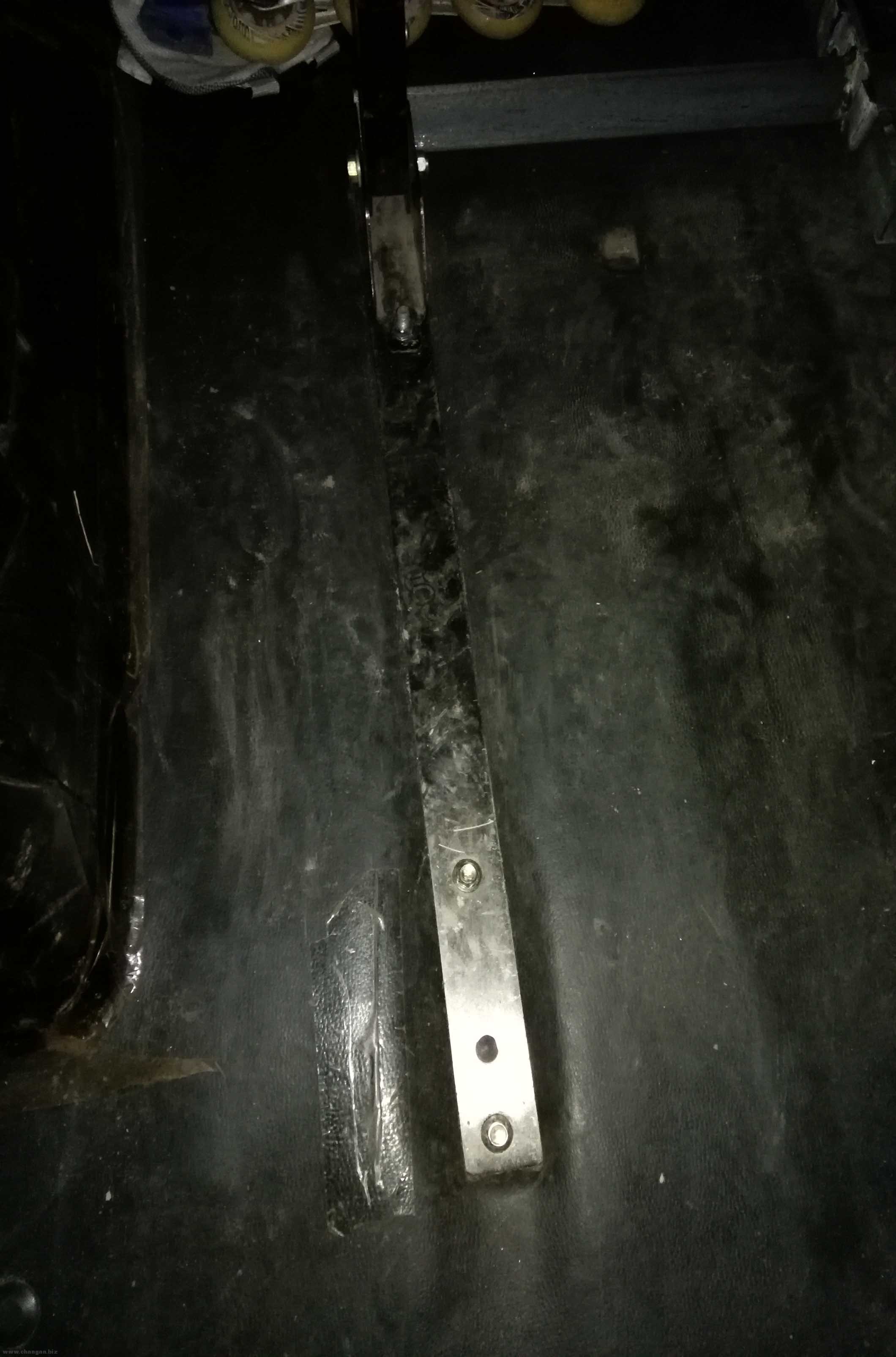

后排向后移加的不锈钢
后排向后移加的不锈钢

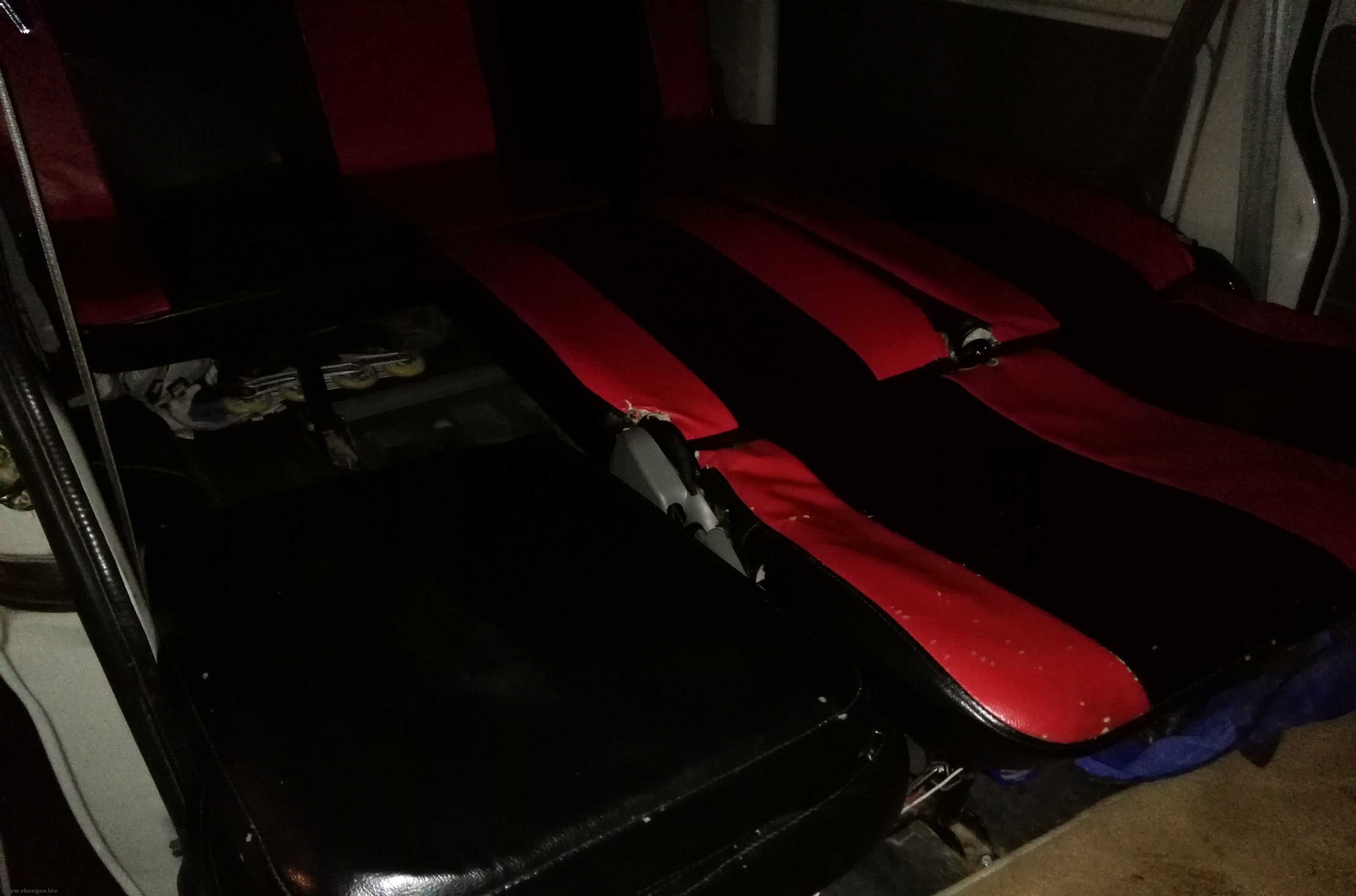

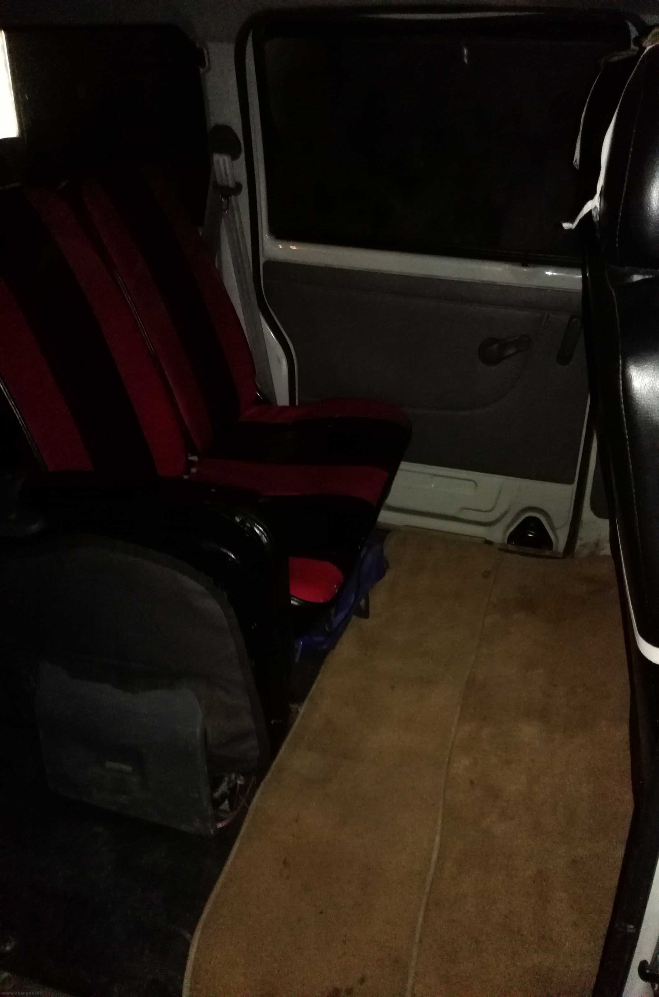

中排后移
中排后移
中排后移后的空间明显宽了
中排后移后的空间明显宽了

我也在网上看了,滑轨蛮贵的,我就用了人家拿来的不锈钢栏杆上面的不锈钢板,在人家店里面找的扁铁,对车子没有一点损害,没有滑轨方便。

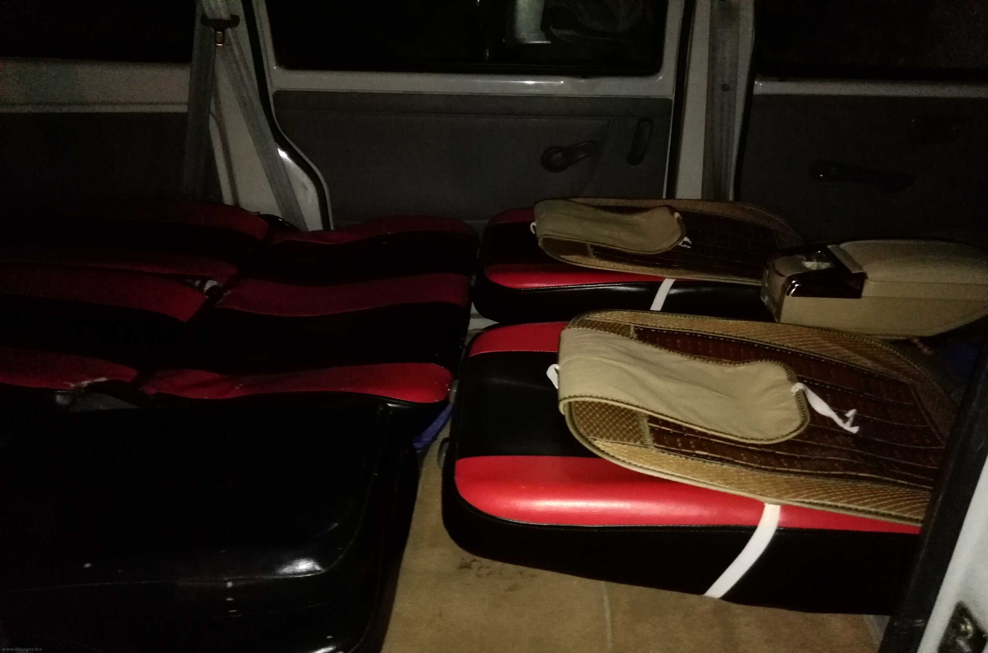

全景
全景
