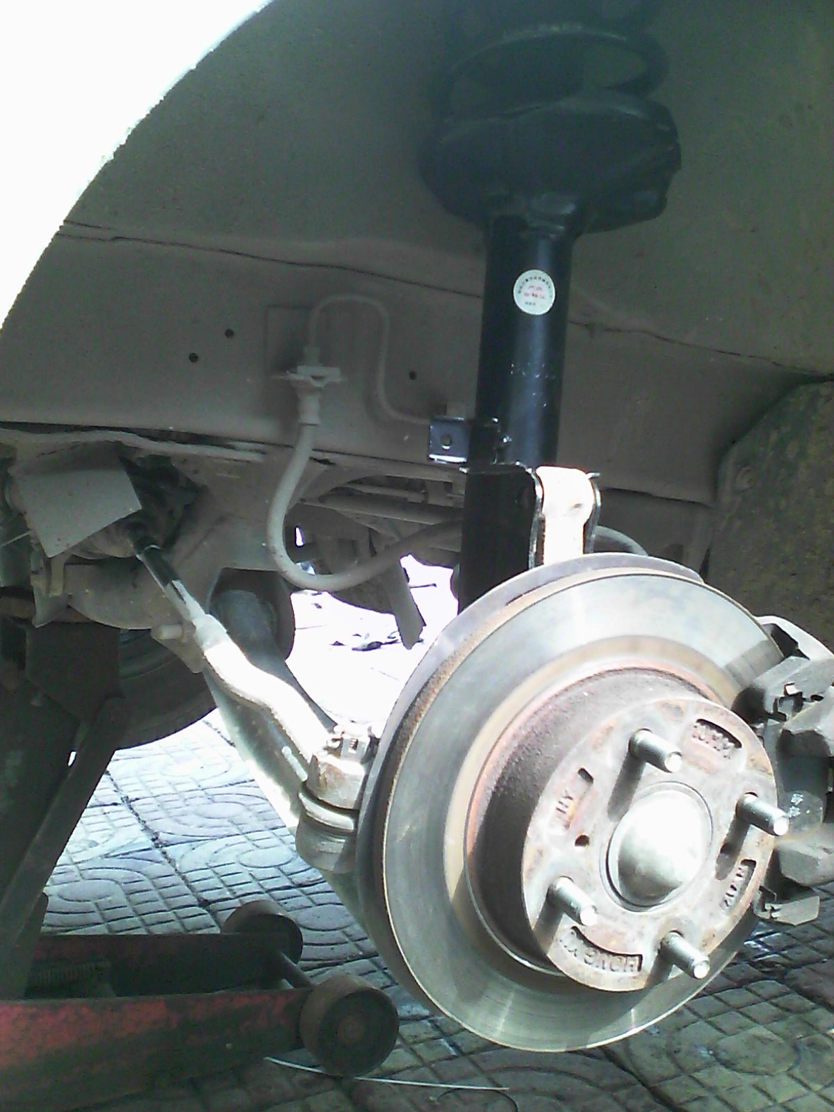

昨天行车中,突然方向盘不能向左转动,好象是熄火锁死方向的感觉,当时就惊出冷汗,好在车速很慢,顺着方向停在路边,再向右打方向,竟然恢复正常。
     今天一早,开双闪灯,慢慢地开到修车店,让师傅检查,发现方向机球头等都正常,后来检查是左边的减震变形,导致左边方向有时不能转动,更换后,方向正常。
    回想引起此故障的原因,最大的可能就是,前几天,由于没有停车位,我只好将车开上绿化带停放,绿化带与路面高度有15厘米左右,我将车硬硬地窜上绿化带,造成前减震变形,以后再也不敢这样了。

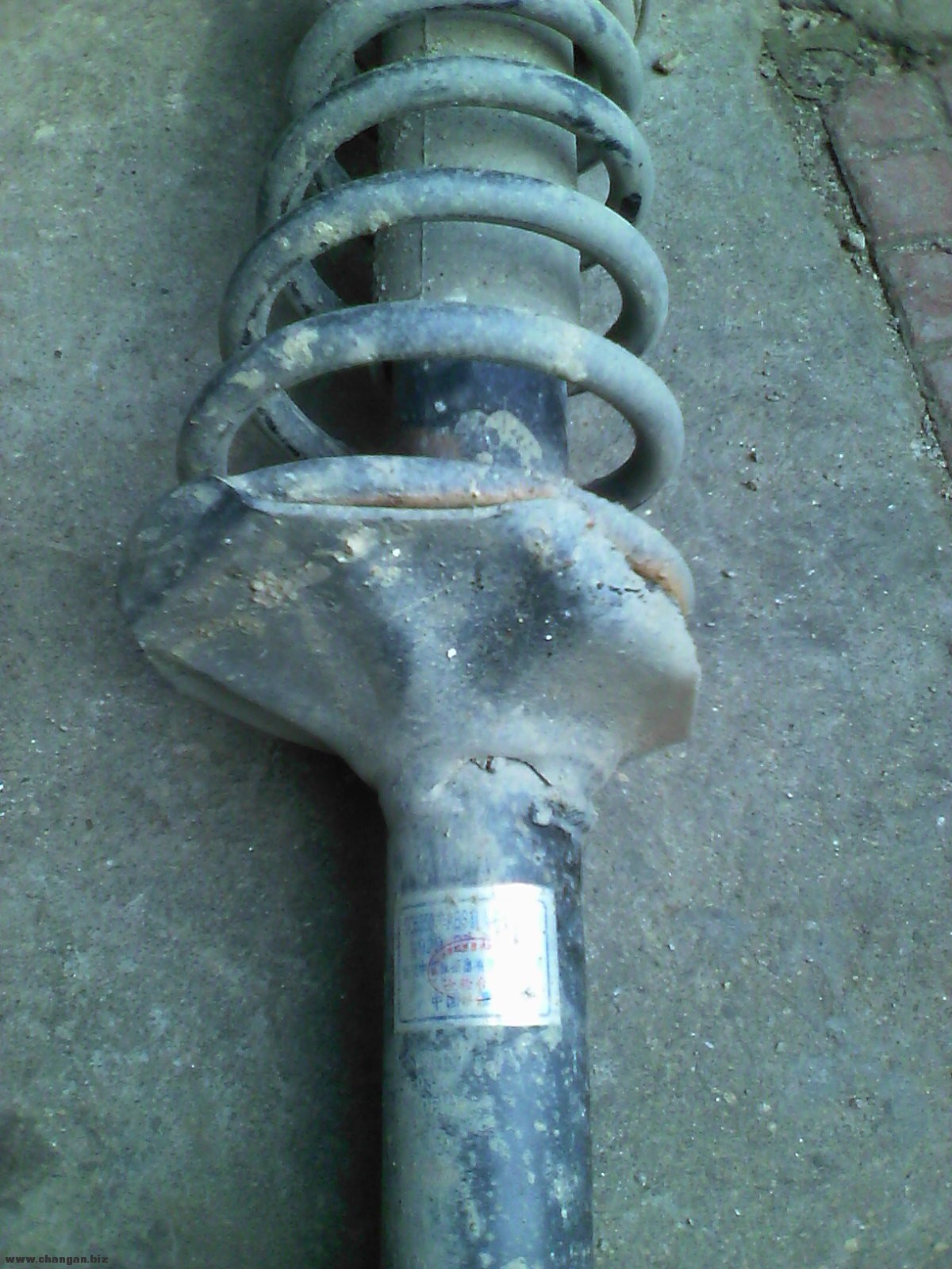

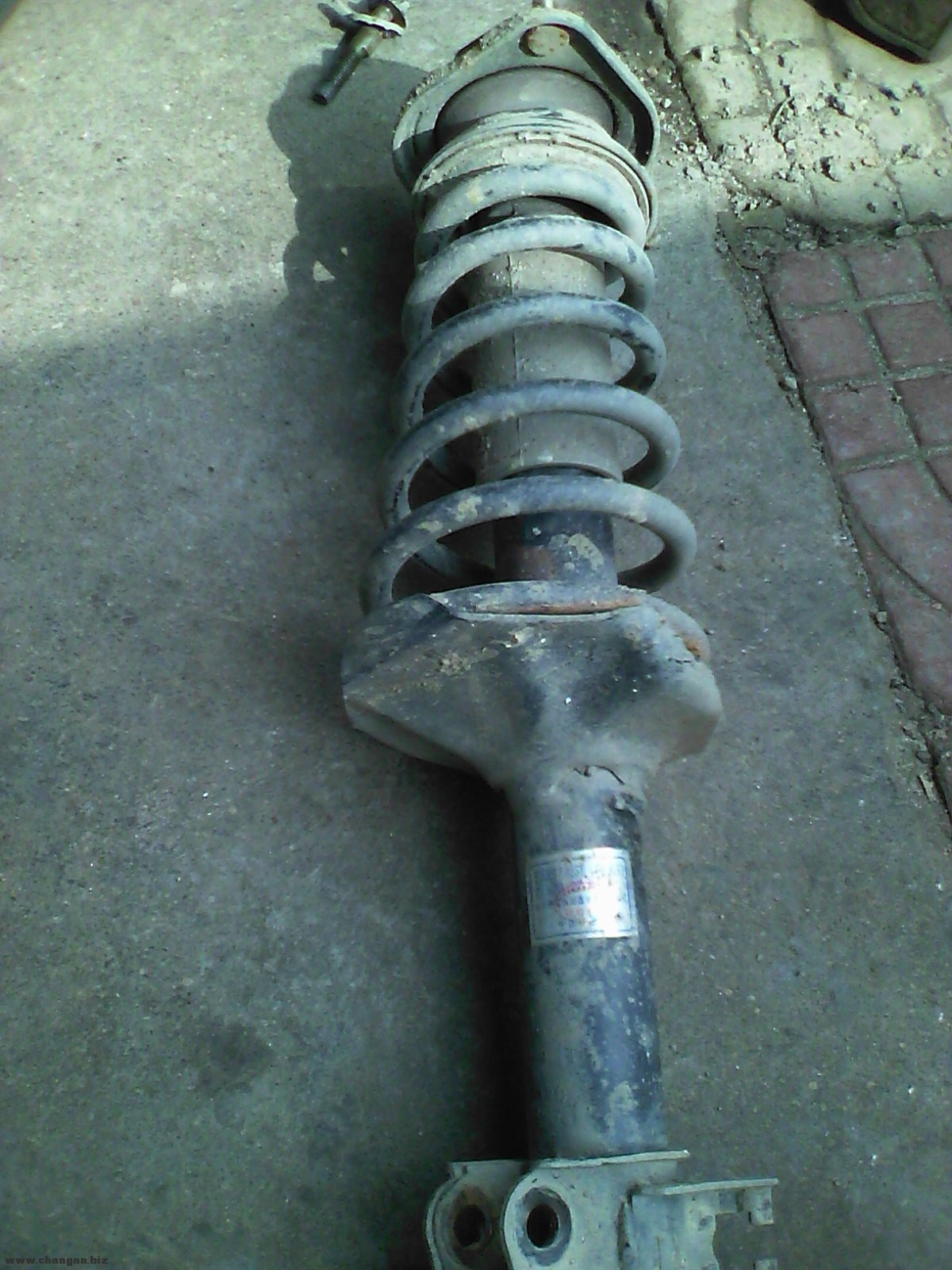

拆下来的旧减震
看清楚一点,是不是有点弯了?

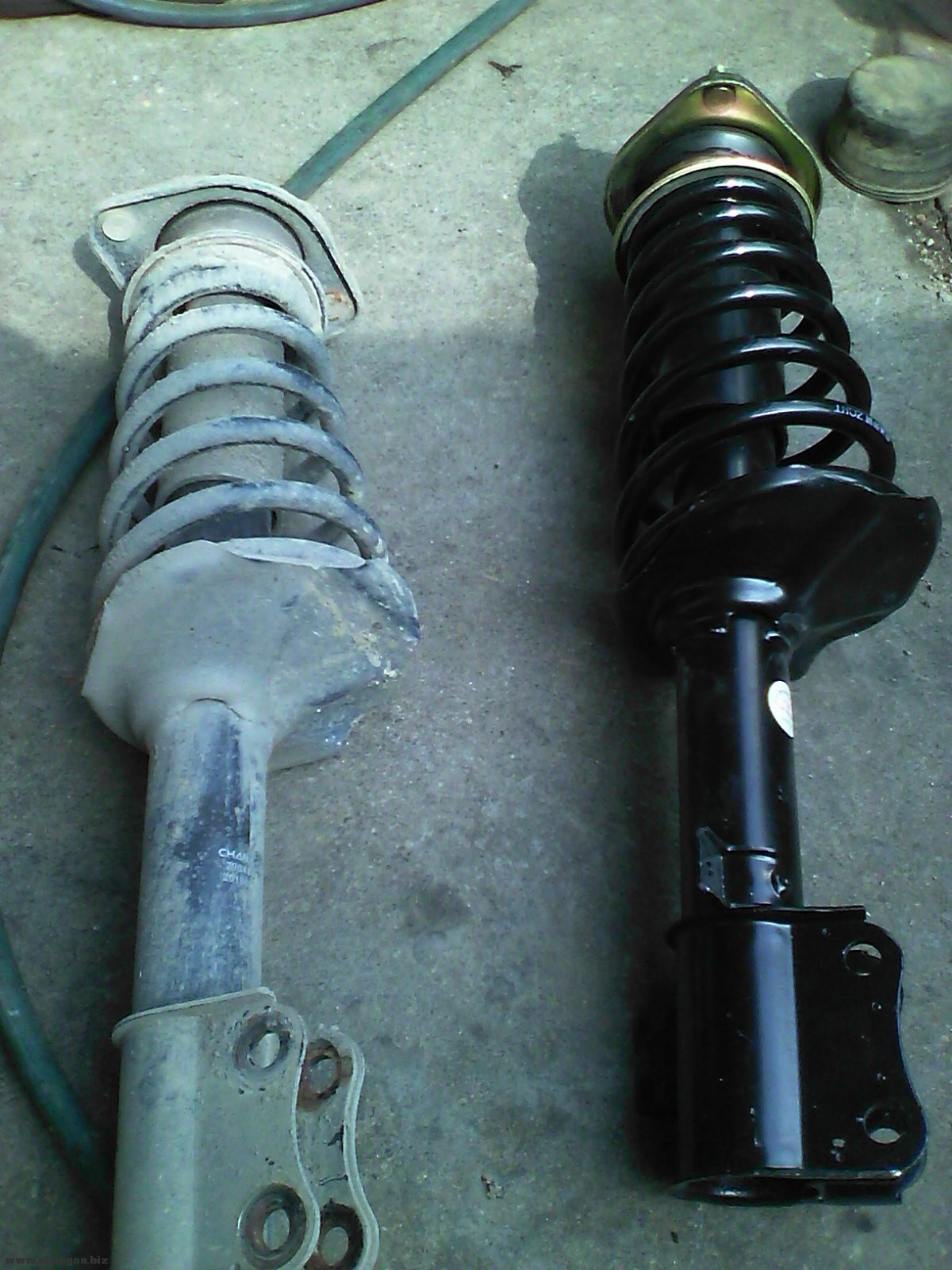

新旧对比

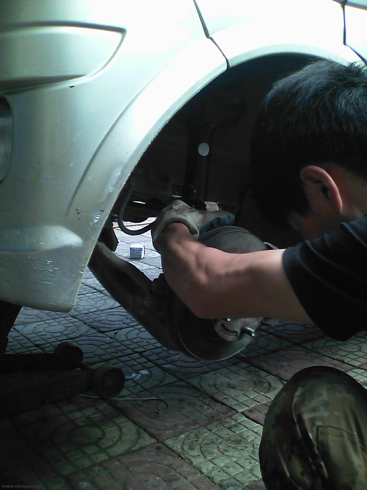

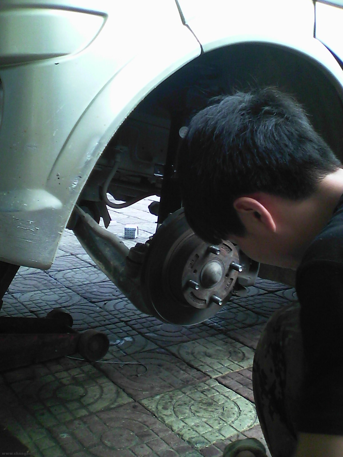

修车师傅在更换
换好了,花了160大元。
