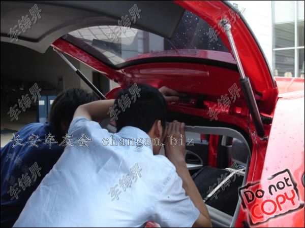

前天大雨后我的奔奔尾门处出现漏水,雨水将顶棚后部、后主置物板全部打湿,经自己检查其他部位还未出现各位朋友出现的漏水情况。
今天到安福4S店对以上情况进行了检查
用水冲洗尾门附近查找漏点
用水冲洗尾门附近查找漏点

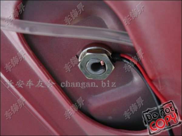

开始打开后胶条找漏点
开始打开后胶条找漏点
开始打开后胶条找漏点

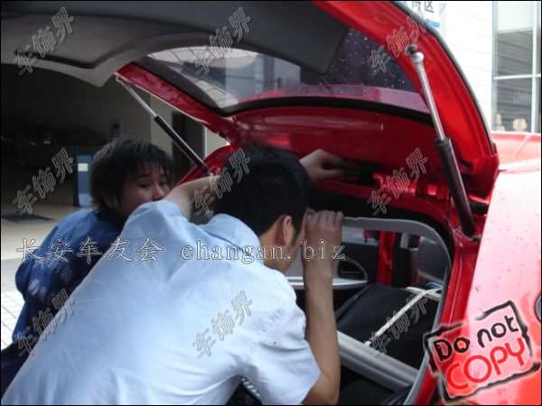

 楼主| 发表于 2007-5-26 18:37:25 | 显示全部楼层
发现漏水部位
发现漏水部位
发现漏水部位

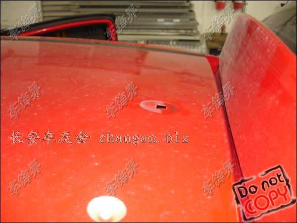

 楼主| 发表于 2007-5-26 18:37:59 | 显示全部楼层
找到漏点(天线)
找到漏点(天线)
找到漏点(天线)
 楼主| 发表于 2007-5-26 18:38:37 | 显示全部楼层
水就是顺着天线处漏进来的
水就是顺着天线处漏进来的
水就是顺着天线处漏进来的

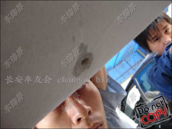

 楼主| 发表于 2007-5-26 18:39:44 | 显示全部楼层
要处理天线部位的漏水必须要拆下顶棚
要处理天线部位的漏水必须要拆下顶棚
要处理天线部位的漏水必须要拆下顶棚

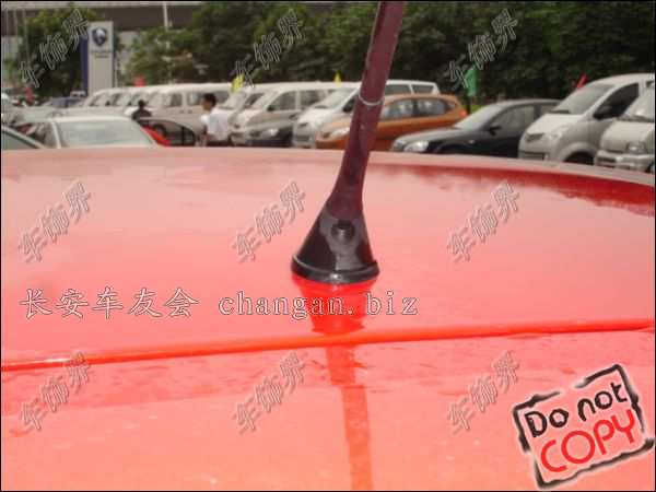

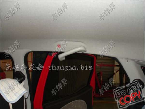

 楼主| 发表于 2007-5-26 18:47:08 | 显示全部楼层
重新装上新的天线
重新装上新的天线
重新装上新的天线
