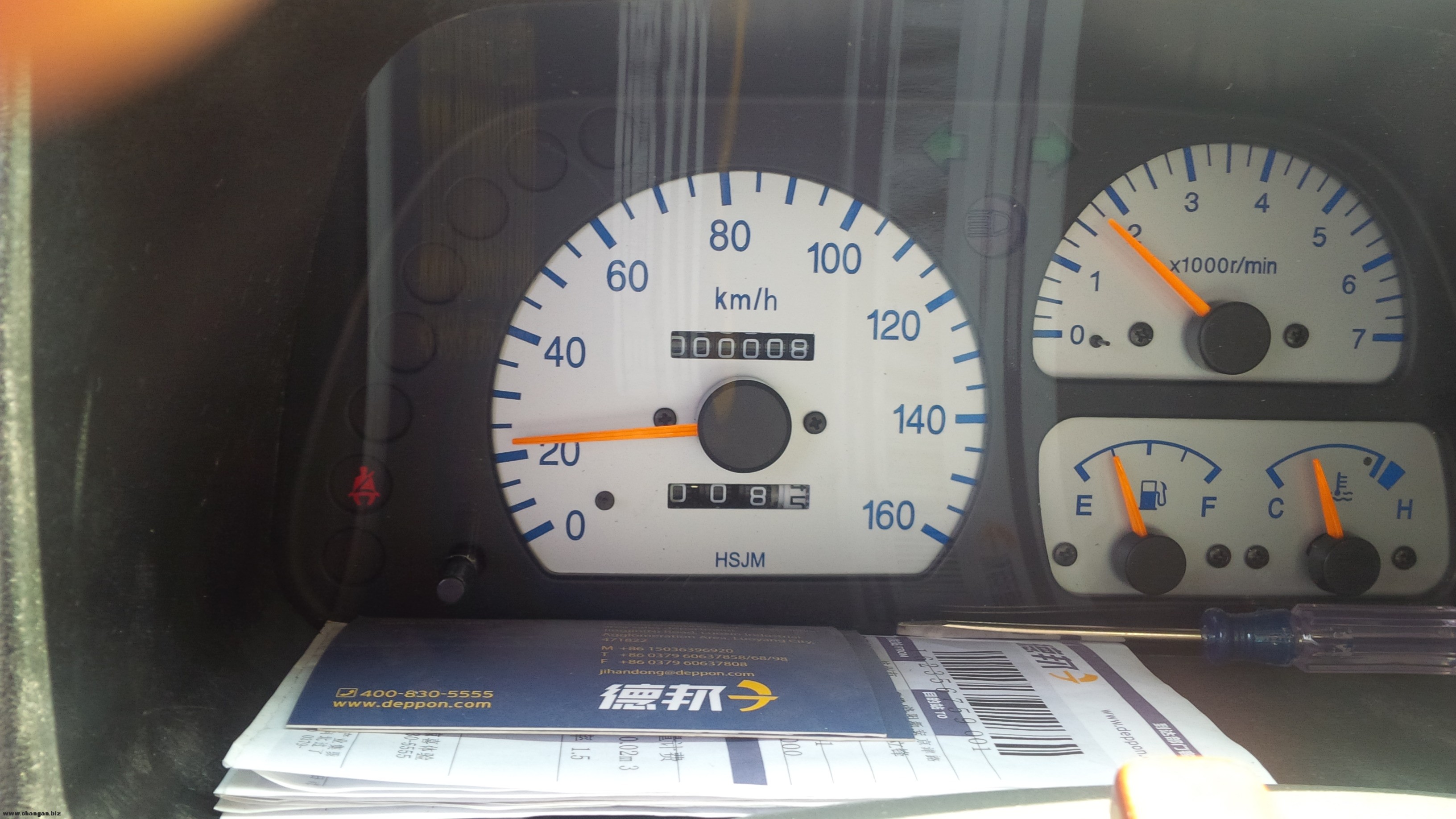

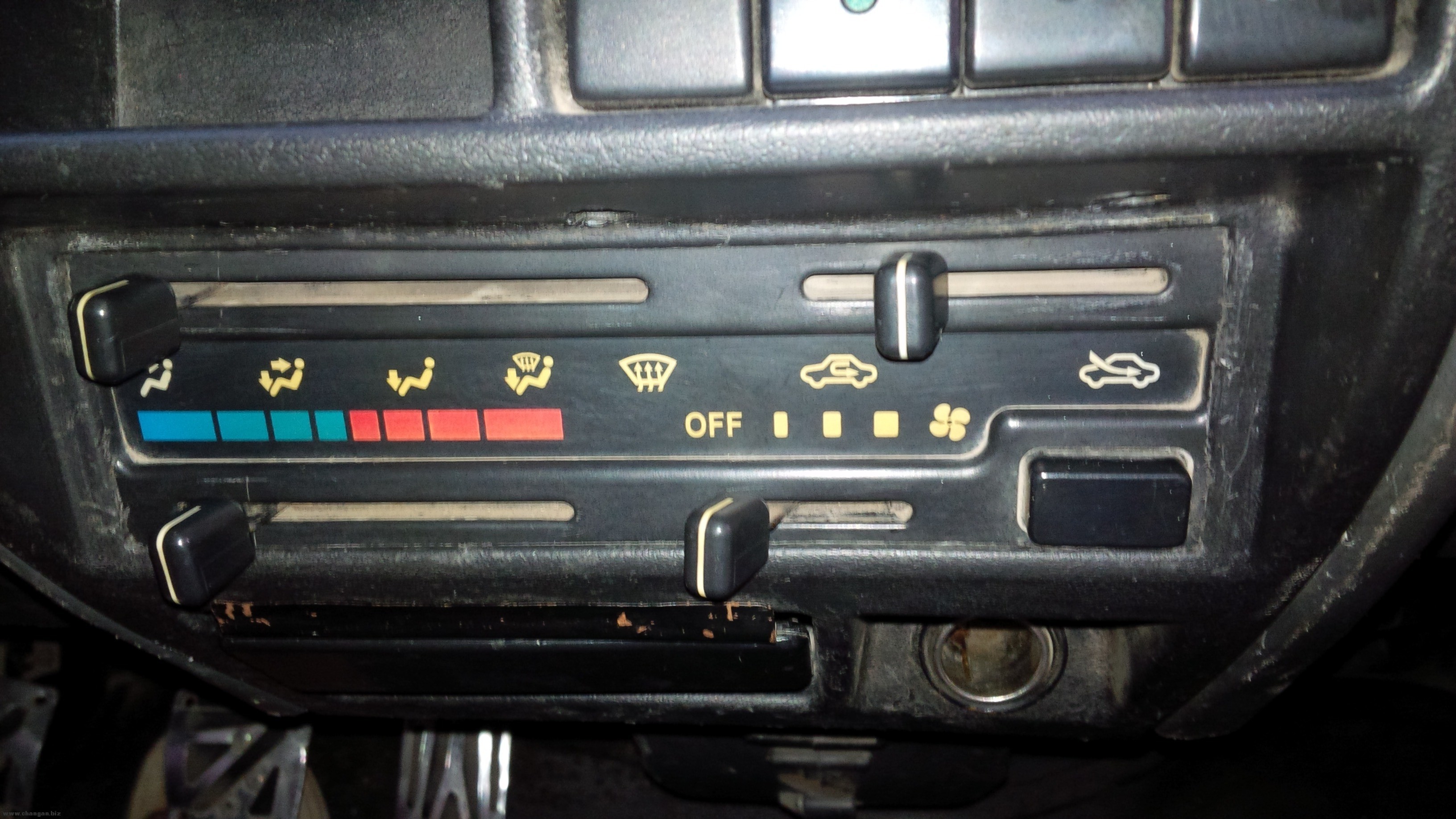

不知道谁曾经问过 空调面板怎么移下来   本来在上面是装在外侧
先拆下来锯掉上螺丝那一面一公分厚度  在装到下框里侧  否则盖板盖不严、

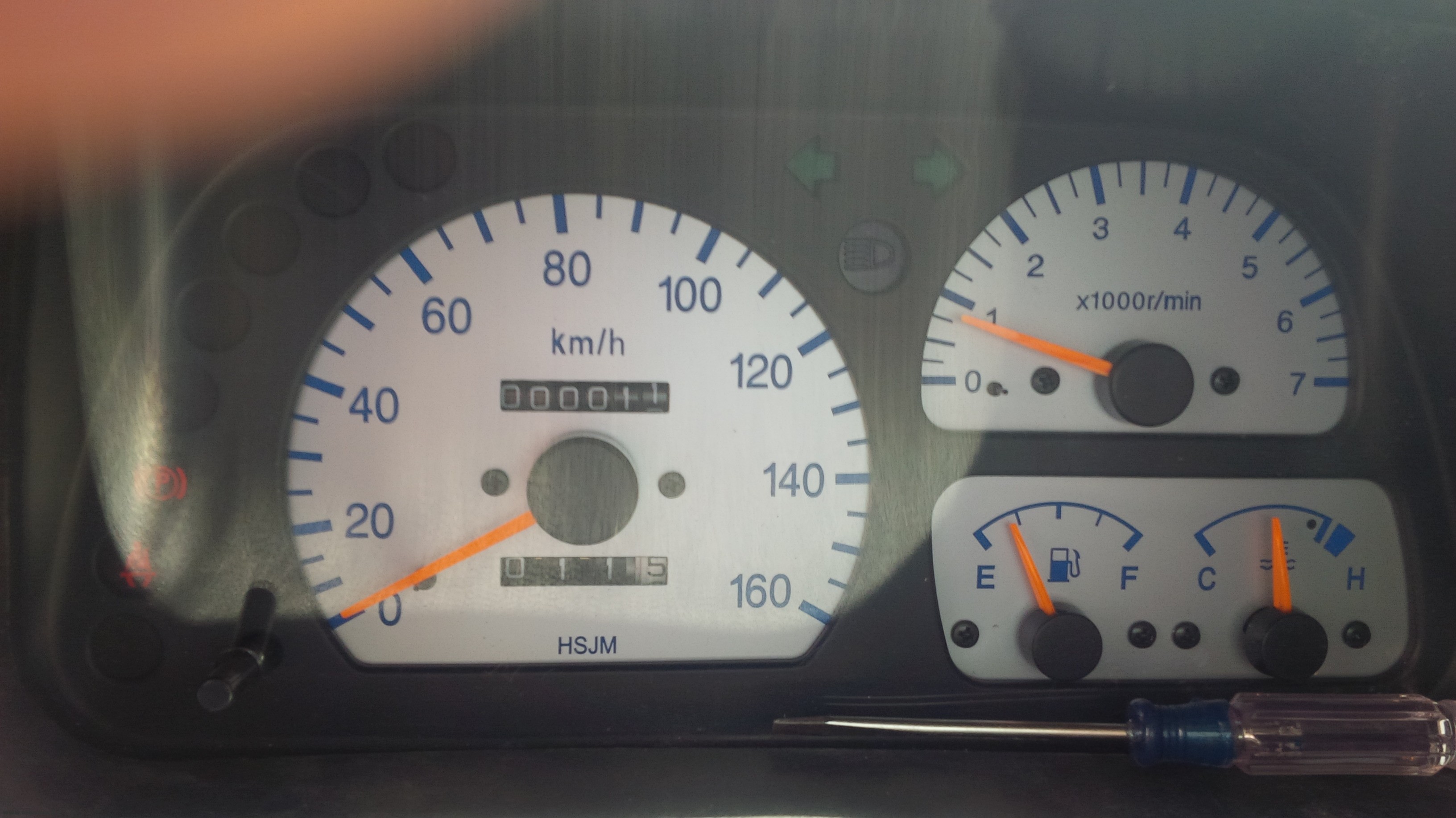

465Q5发动机 原来不带转速表 坏了  先买了蓝底的转速不对
换了的白底的 接电脑板棕白线
一次成功
另外 有人问过码表 低速跳动   我在软轴公里表端  注射器注入润滑油  尖嘴钳拔掉橡胶赛   公里表平滑了  再也不跳了 IMG_20140506_145521.jpg
 楼主| 发表于 2014-5-8 21:28:21 | 显示全部楼层

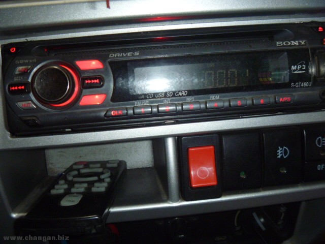

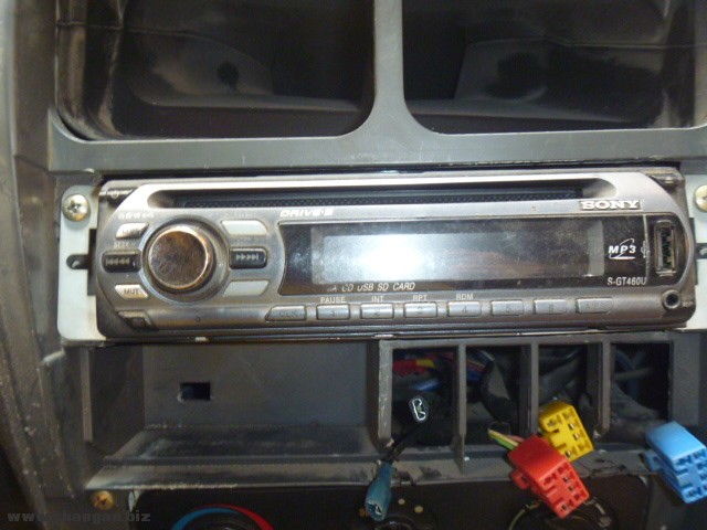

发表于 2014-5-8 21:42:28 | 显示全部楼层
 楼主| 发表于 2014-5-8 21:45:51 | 显示全部楼层
撒哈拉沙漠渔夫 发表于 2014-5-8 21:42
看看我的
是6371 或 6350吗
发表于 2014-5-8 21:51:04 | 显示全部楼层
hot111abc 发表于 2014-5-8 21:45
是6371 或 6350吗
SC6363B4S,不是6371:handshake

发表于 2014-5-9 08:06:25 | 显示全部楼层
撒哈拉沙漠渔夫 发表于 2014-5-8 21:51
SC6363B4S,不是6371
你那红色的按键是什么?
