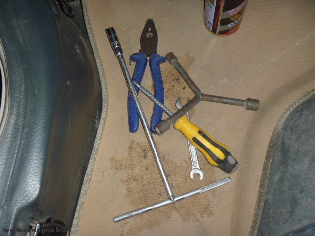

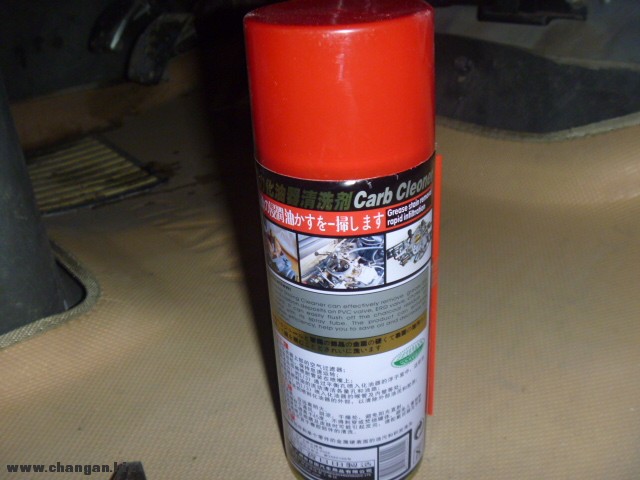

准备工具:
清洗剂一瓶,10块钱在买的,是摩托车化油器清洗剂,洗完差不多用完了

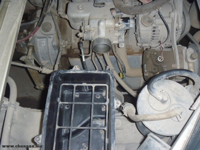

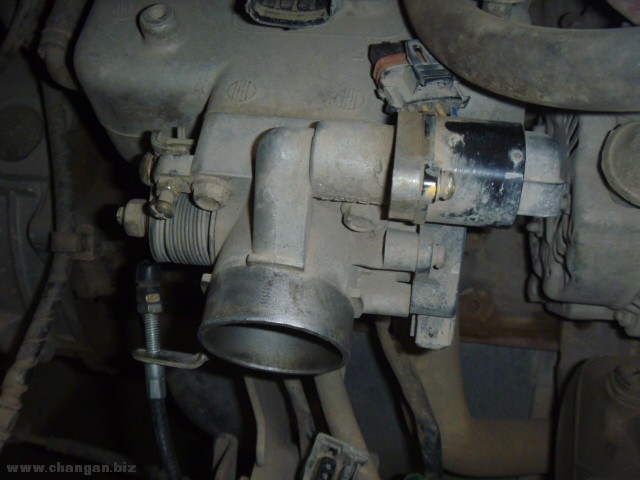

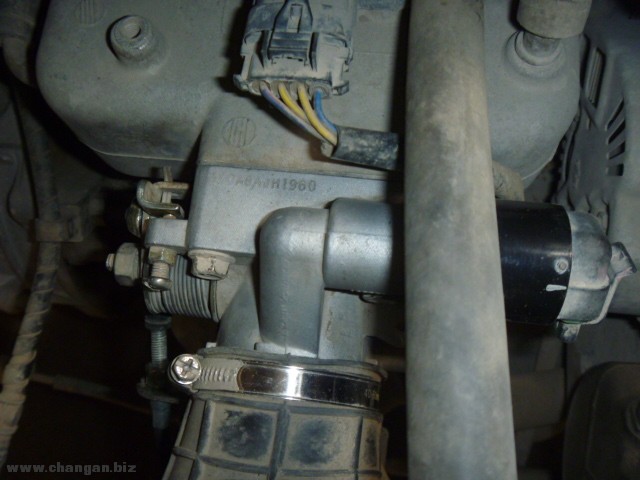

拆下空气滤清器,我把整个滤清器拆下了,这样便于操作
把那些插头线全部拔掉
拆下来了,还要把油门拉线松掉

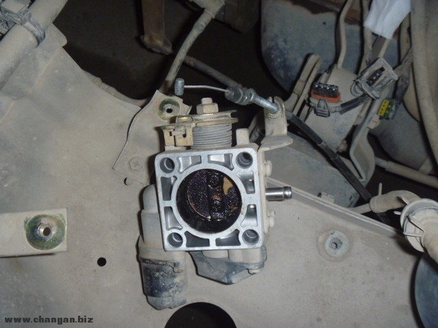

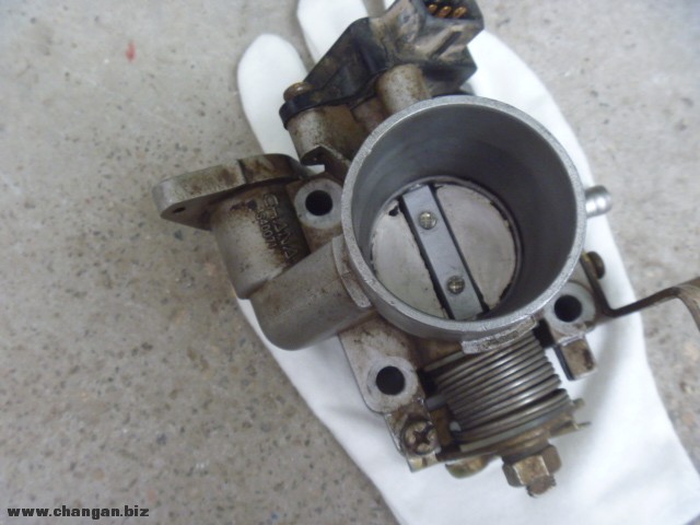

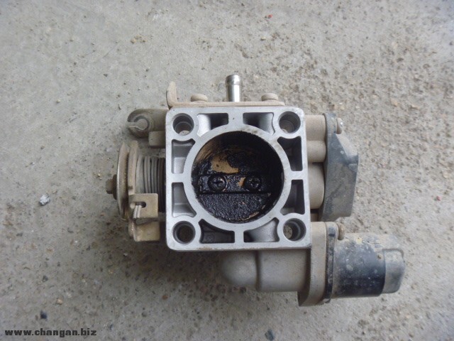

大家看看这家伙多脏,三年没有洗澡了

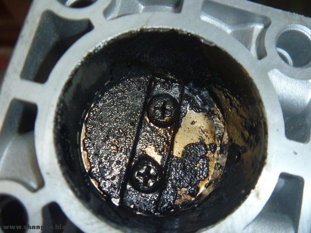

来个特写,内部油垢真多

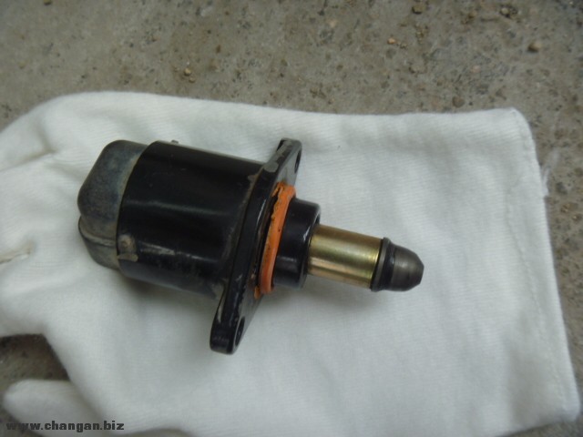

顺便把怠速马达也拆下来,也是很脏的

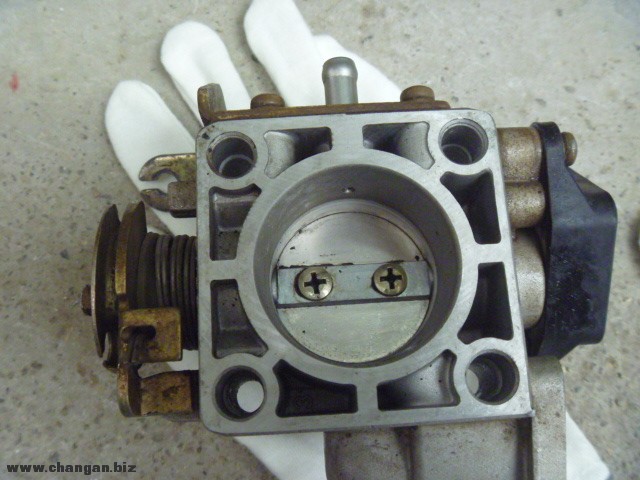

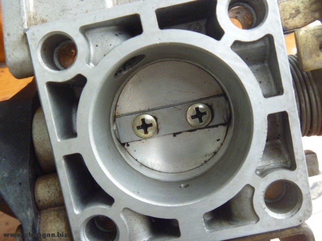

然后用清洗剂喷,很多的脏水流出来了,因为自己一个人操作,不可能一边拍照一边喷的,所以喷洗过程没有拍照,下图是清洗后的效果
清洗完后,放在太阳底下慢慢地晒干……
多干净,好象是新的一样

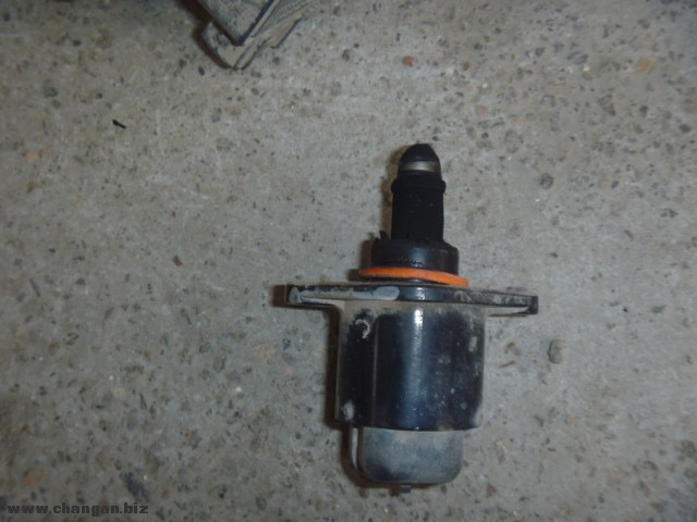

怠速马达也洗完澡了,在静静地躺着,它觉得很舒服……

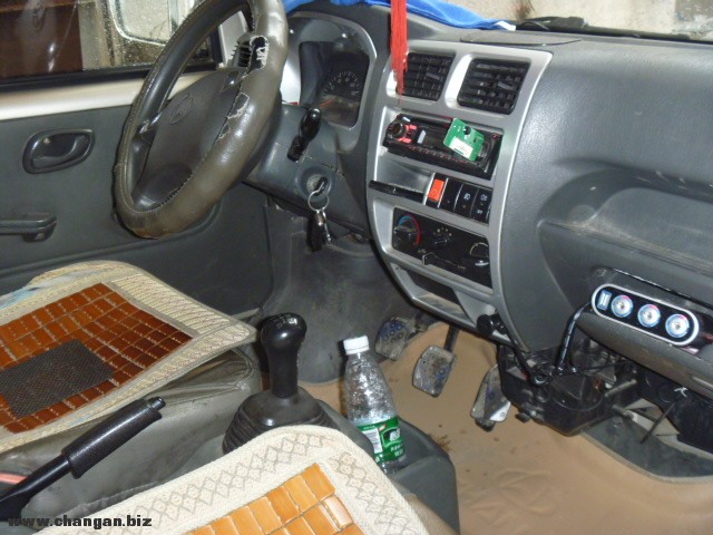

顺便让大家看看驾驶室,是多么的舒适,多么的温馨……

坏不了,就是麻烦与不麻烦的问题。你的节气门好脏。。。我们里程差不多,我洗之前只比你洗之后脏一点。空滤别用差了,不然影响动力,机油,机滤,发动机寿命
发表于 2014-5-7 17:54:36 | 显示全部楼层
洗的还是不够彻底 你应该转动油门拉线的部位 清洗气门的盖板边缘  后面看样子还是有污垢的 连接软管也应该清洗的

怠速马达不能洗只能抹龟头,不然很容易洗坏。

点解唔早讲啊?我用请洗剂猛喷,,,
