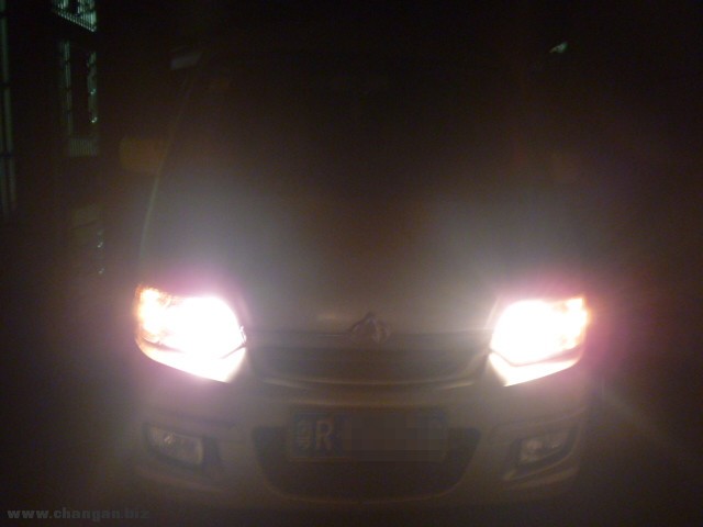

长安之星2换100w灯泡的吗?
有换的吗?线路和灯罩会不会受不了啊?谢谢啊
发表于 2014-5-2 12:16:52 | 显示全部楼层
没换过,估计不行。
发表于 2014-5-2 13:45:12 | 显示全部楼层
早换了,一直在用,从未发现问题
发表于 2014-5-2 14:14:41 | 显示全部楼层
我雾灯换了一百的,没啥子影响
发表于 2014-5-2 14:22:05 来自手机 | 显示全部楼层
换大功率的线路容易烧,不安全
发表于 2014-5-2 21:54:07 | 显示全部楼层
我的车远光换了100W的,用了两个多月,灯罩和线路都没有说它们受不了,只是对面开车的人说眼睛受不了
发表于 2014-5-3 18:17:01 | 显示全部楼层
我买两个100W的灯泡和增亮器两年了!增亮器用上了,灯泡一直不敢用,怕灯罩受不了!
发表于 2014-5-3 20:59:32 | 显示全部楼层
灯罩绝对要变黄的,不出一年吧,如果加100w灯泡必须加装继电器组,不然必须烧组合开关不解释
发表于 2014-5-5 00:03:05 | 显示全部楼层
换卤素的黄金光灯泡吧,比100W的强
