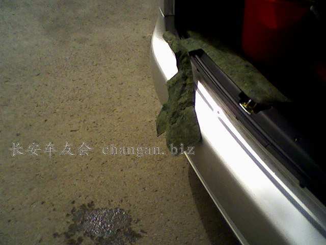

继前天水淹奔奔之后,自己把水大致的清理干净了,这是24号去4S店"维修"之后回来自己动手拆开的,让4S店去死吧!
心情不好,没有用相机,随手用破手机拍的,凑合看吧.

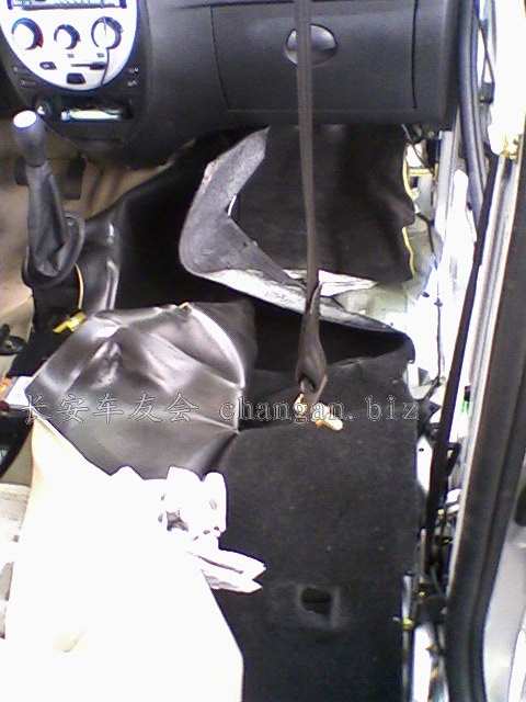

自己拆的乱七八糟的样子.

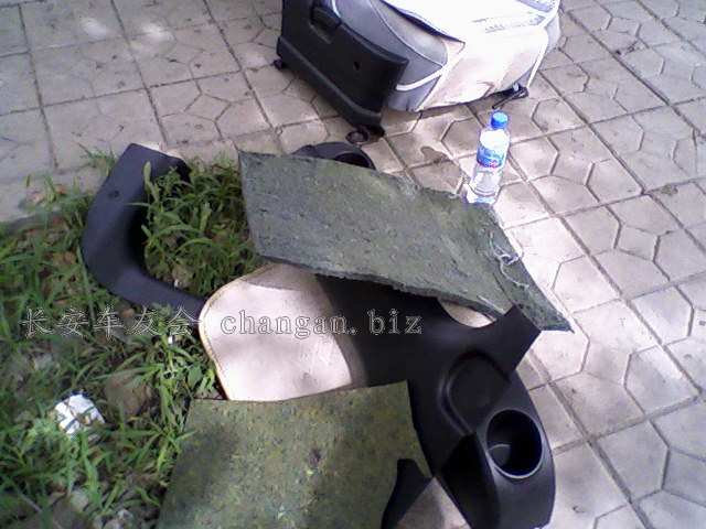

 楼主| 发表于 2007-5-25 00:27:55 | 显示全部楼层
拆下来的东西...

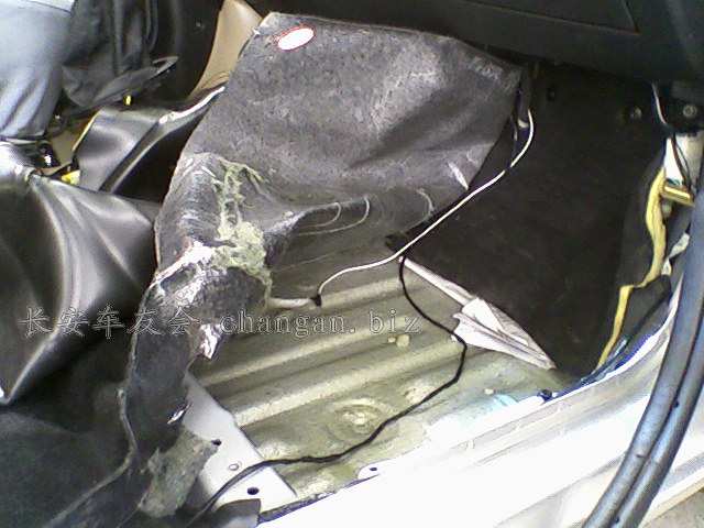

 楼主| 发表于 2007-5-25 00:28:59 | 显示全部楼层
拧出来剩余的水,晾晒中.....
 楼主| 发表于 2007-5-25 00:29:54 | 显示全部楼层
手伸进去摸了一下海绵....

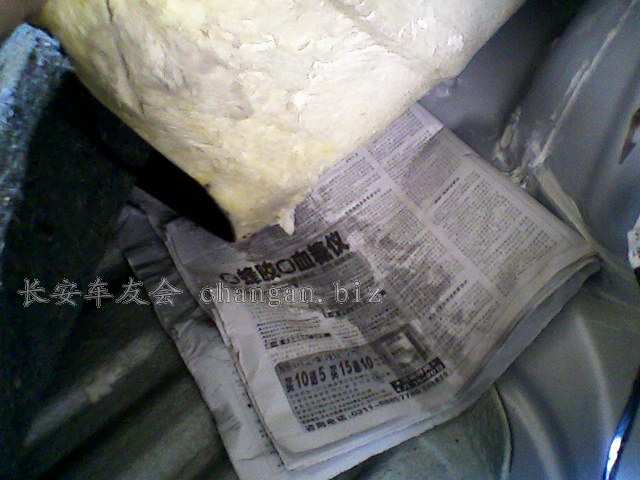

 楼主| 发表于 2007-5-25 00:31:14 | 显示全部楼层
报纸一放进去就被浸成这样,还没有挤压.
 楼主| 发表于 2007-5-25 00:32:44 | 显示全部楼层
4S当时就揭开一个角,用玻璃胶涂了几下,就把我打发走了.

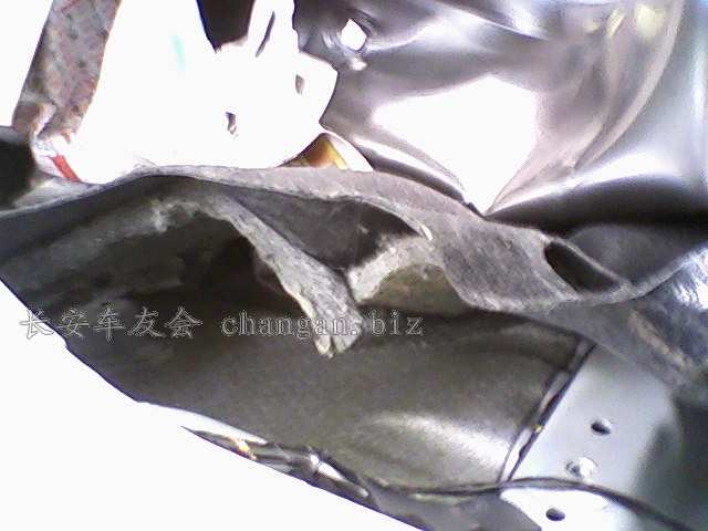

 楼主| 发表于 2007-5-25 00:33:37 | 显示全部楼层
看看这地方
 楼主| 发表于 2007-5-25 00:34:31 | 显示全部楼层
还有右后座下面的坑里....

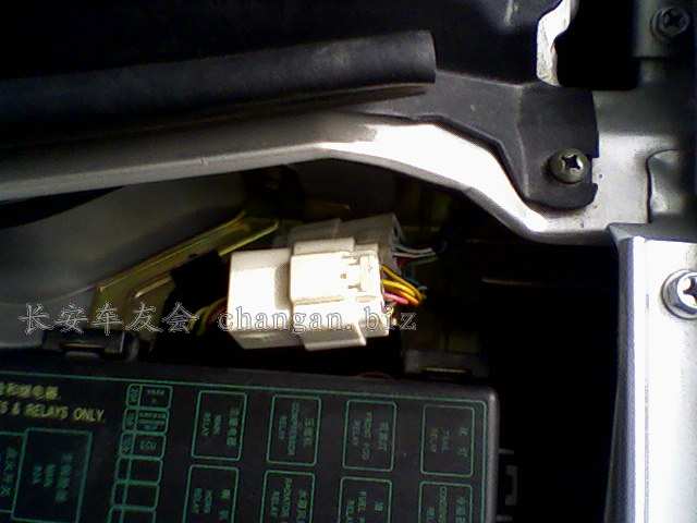

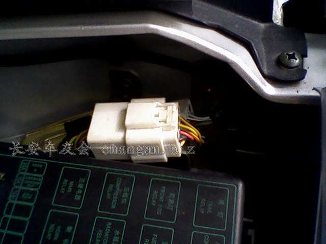

 楼主| 发表于 2007-5-25 00:37:20 | 显示全部楼层
当时开车为什么飞车?行驶途中雨太大,雨水全顺着缺口流下来,顺着电线就把这个白色的玩意泡短路了.
 楼主| 发表于 2007-5-25 00:38:17 | 显示全部楼层
是最里面的那个线路接头...
