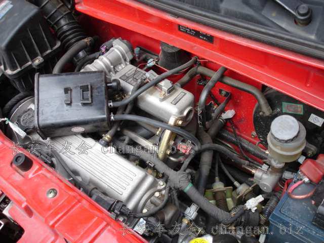

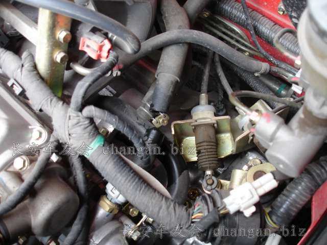

先要取下碳罐就能看到暖风水箱的进水管了,外地朋友找我发货时我会把原装车抱刳一起发过去,本地的就不需要,只要开到门市来先冷上半个小时就能动工,几分钟就能搞定。

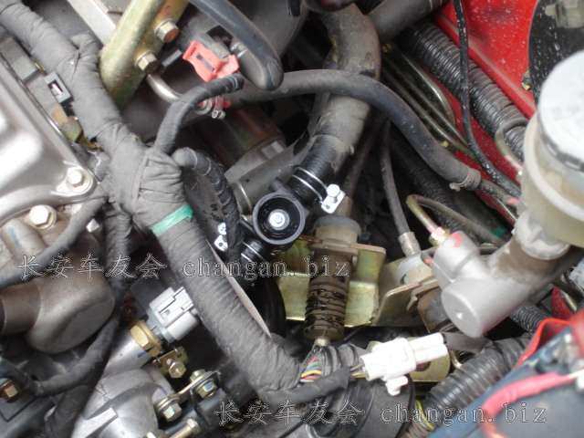

 楼主| 发表于 2007-5-24 22:53:34 | 显示全部楼层
胖胖的这根就是暖风水箱的进水管。

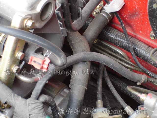

 楼主| 发表于 2007-5-24 22:55:20 | 显示全部楼层
用剪刀夹断,要等半小时以上,等水温降下后才能夹,暖风水管里会有一水流出,不影响,只有一点点。

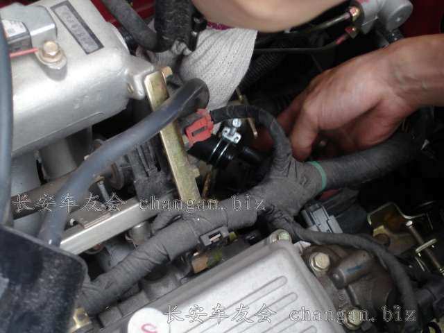

 楼主| 发表于 2007-5-24 22:56:56 | 显示全部楼层
夹断水管,剪去3厘米左右,留出水阀位置。

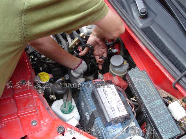

 楼主| 发表于 2007-5-24 22:58:07 | 显示全部楼层
先在水管断处加上抱刳,一边一个,放心,用是原装车的抱刳,质量很好。

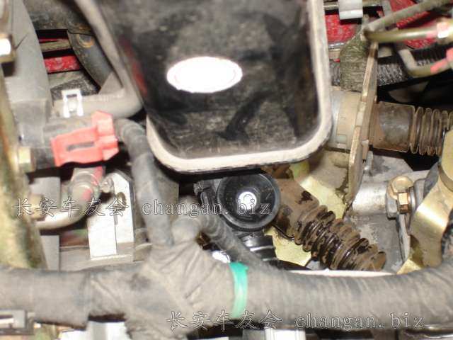

 楼主| 发表于 2007-5-24 22:59:48 | 显示全部楼层
最后用10号的套筒上紧抱刳,就差不多了,你想它漏水都还困难,一定要上紧。
 楼主| 发表于 2007-5-24 23:06:56 | 显示全部楼层
装回碳罐就行了,打燃火试试看漏不漏水,完工。
 楼主| 发表于 2007-5-24 23:07:37 | 显示全部楼层
3月后的车装有,取下碳罐就能看到。
