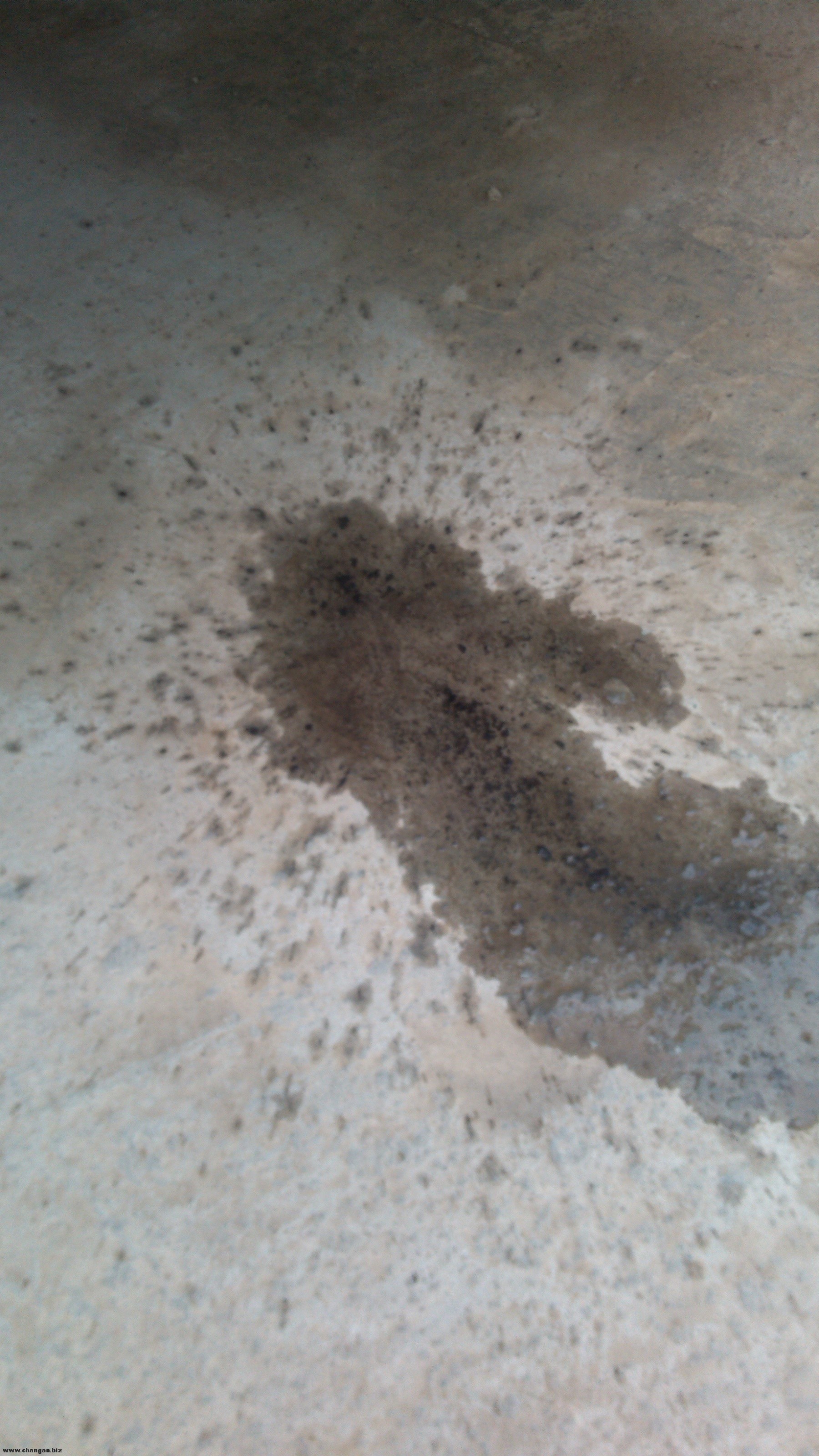

加100元的油感觉跑个50公里左右油表就到底了,就怀疑表有问题,但也担心会不会是费用呢?一个星期前我把油加满记录了公
里数,然后今天又去把油加满,300元加满,结果我一算公里数,只跑了220公里,我靠一块多一公里,这还让人活吗?
希望有同样经历的车友提供我一些帮助,我把车的情况描述一下:
车一把就能打着,尾部滴水(是不是能说明燃烧很好?)
着车后尾部汽油味感觉比较明显,但不明白为什么会喷黑色的东西(后面有配图)。
车4年了,行驶中感觉动力还算很好,节气门清洗过,油门很顺畅,带速也正常。
有一段时间带速有问题,最后是把节气门位置传感器取下用酒精清洗了一下,又正常了。
配上尾气图,水里还有黑色的东西不知道怎么回事:

故障灯没亮?氧传感器没报故障?三元催化没堵?不太懂纯属帮顶,呵呵
以前开过一辆东南得利卡,东风491的机头,油耗太大卖了,尾气就像楼主的一样,黑色的可能是积碳吧还伴随淡灰色的烟

看下氧传感器吧,你现在的情况发动机已经是开环工作了
