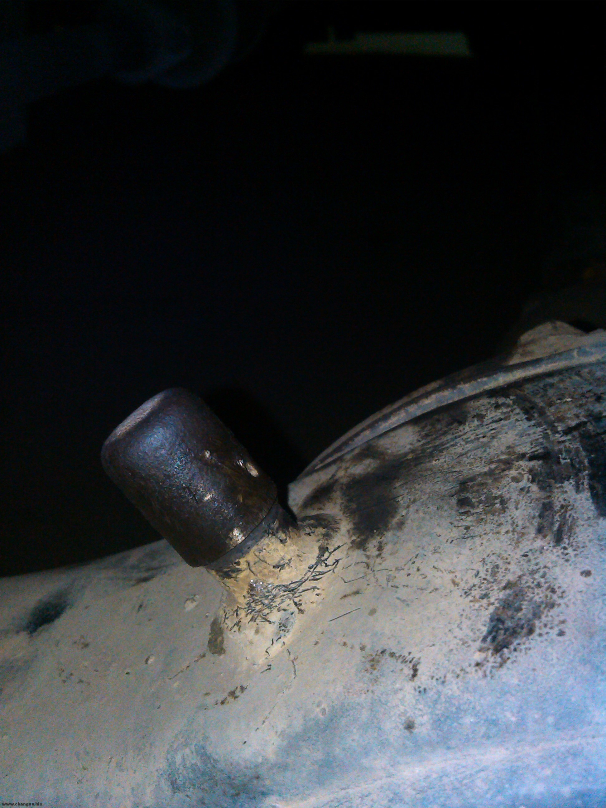

长安之星6371后桥上面排气塞如何疏通

那个排气塞我也中过招(堵了很长时间导致芽包漏油   弄了很多次还是漏 我热车的时候拧开加油孔  里面有气往外面喷 )那个用钳子夹着左右转   让油泥掉出来  那个透气盖是拧不掉的   只要拧松芽包就不会因为转动导致压力变大漏油了

谢谢,已经中招漏油了,需要折腾了:'(
你先不要拆芽包 先疏通透气帽 然后再把芽包的螺丝全部再拧一点看能不能压住 千万力别太大 如果不漏了就不要拆芽包了 我的疏通后直接不漏了  详情 回复 发表于 2014-4-29 08:59

谢谢,已经中招漏油了,需要折腾了

你先不要拆芽包  先疏通透气帽    然后再把芽包的螺丝全部再拧一点看能不能压住   千万力别太大   如果不 ...
好的,谢谢,先试试,芽包 就是按刹车片的那个底板?,上面有4颗螺丝,有个想法是拆了它在轴承上 上点密封胶不过发现还联着油管:L

后桥的胶皮排气孔,用爪子捏住来回搓、挤,活动活动就通了。
