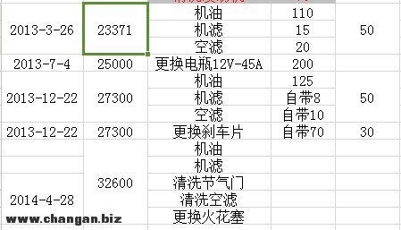

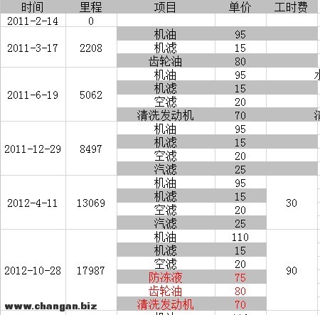

自2012年2月接手长安之星二代,继承原车主爱车习惯,按时保养,全部4S店,以下是维修保养记录。

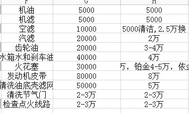

自从2013年底开始,觉得4S店保养太勤,所以就进坛子看车主各种帖子,后来自己动手保养,并在坛子中毒,看各种帖子,总结了各种保养规律如下:

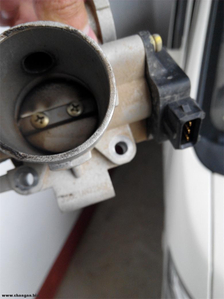

清洗节气门,没拆前

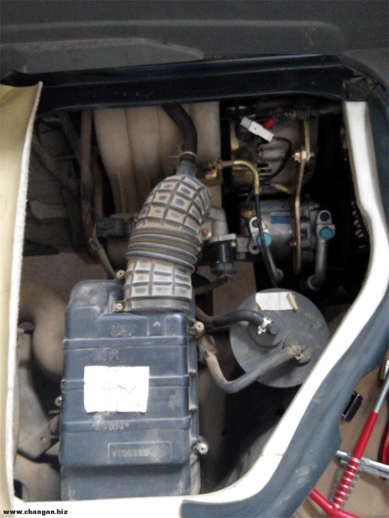

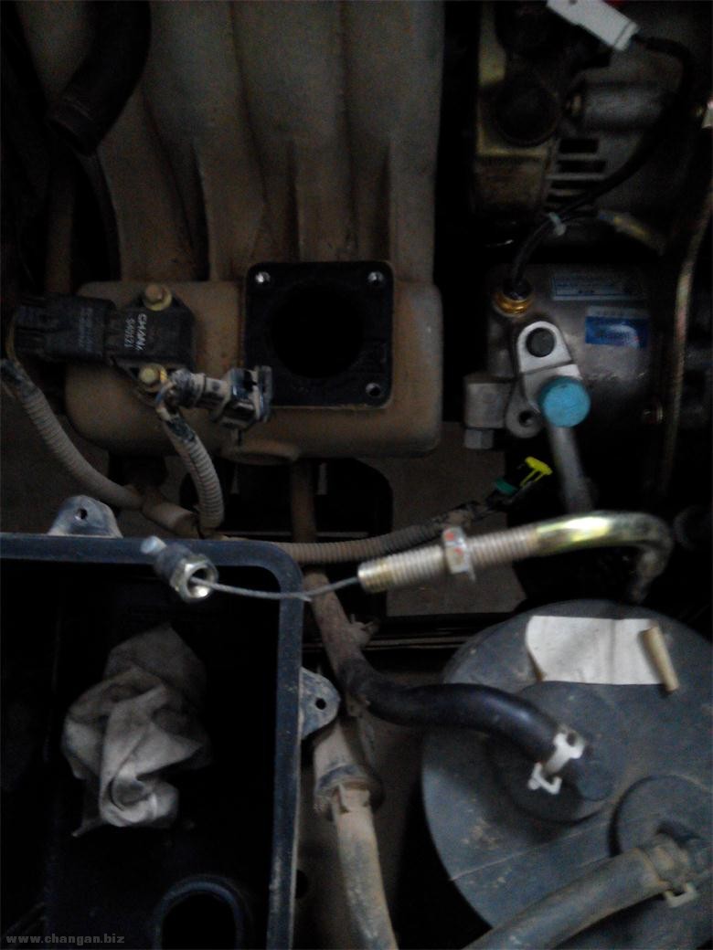

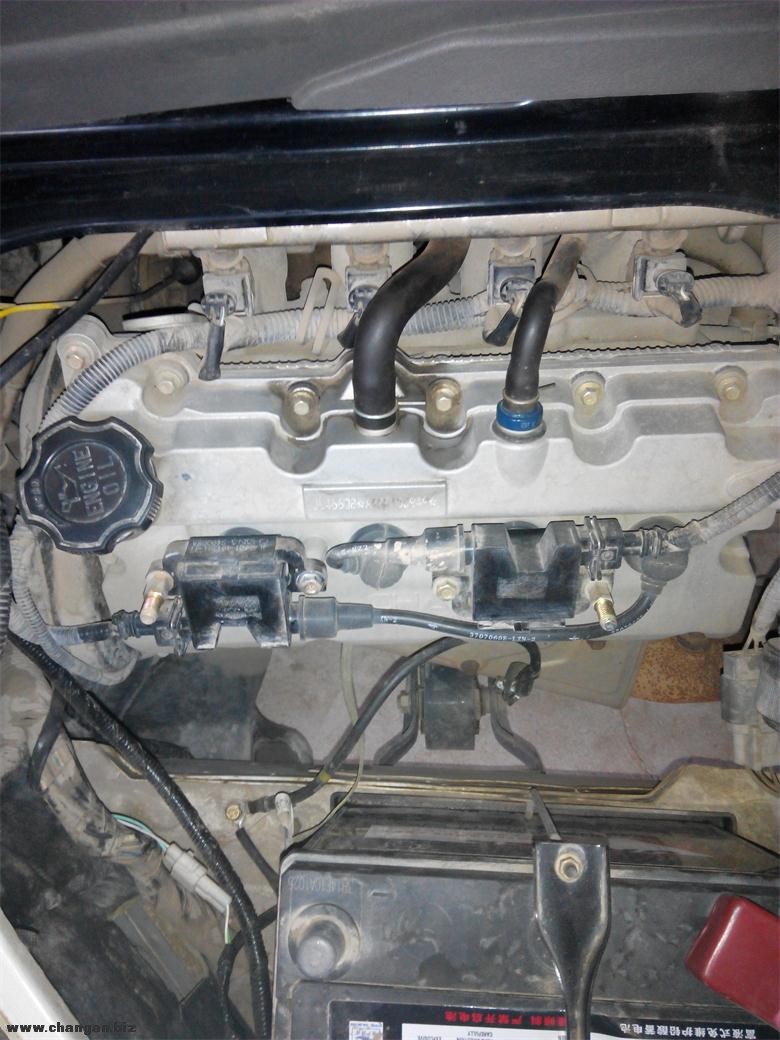

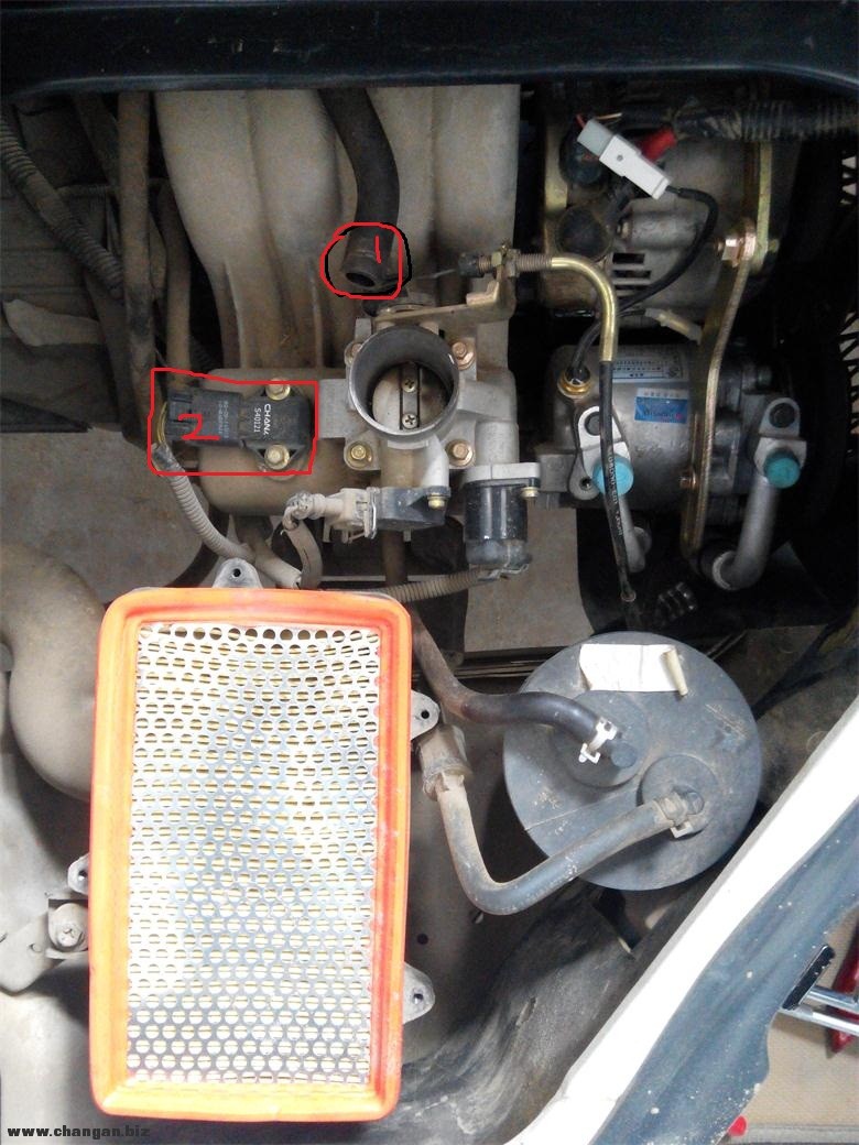

把空滤拆掉更换
上面那个黑色管子据说是废气管,想不通,为什么连在空滤上,什么个原理,请大家明示。
左边那个2红色长方形里那个电子元器件是什么东西啊?

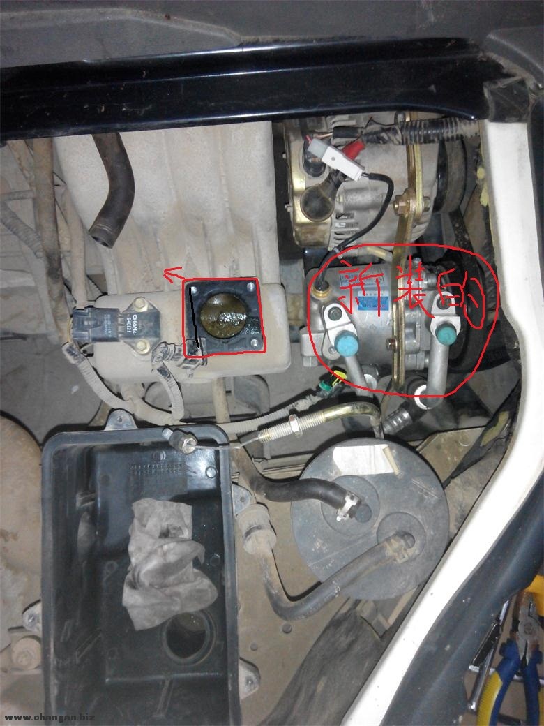

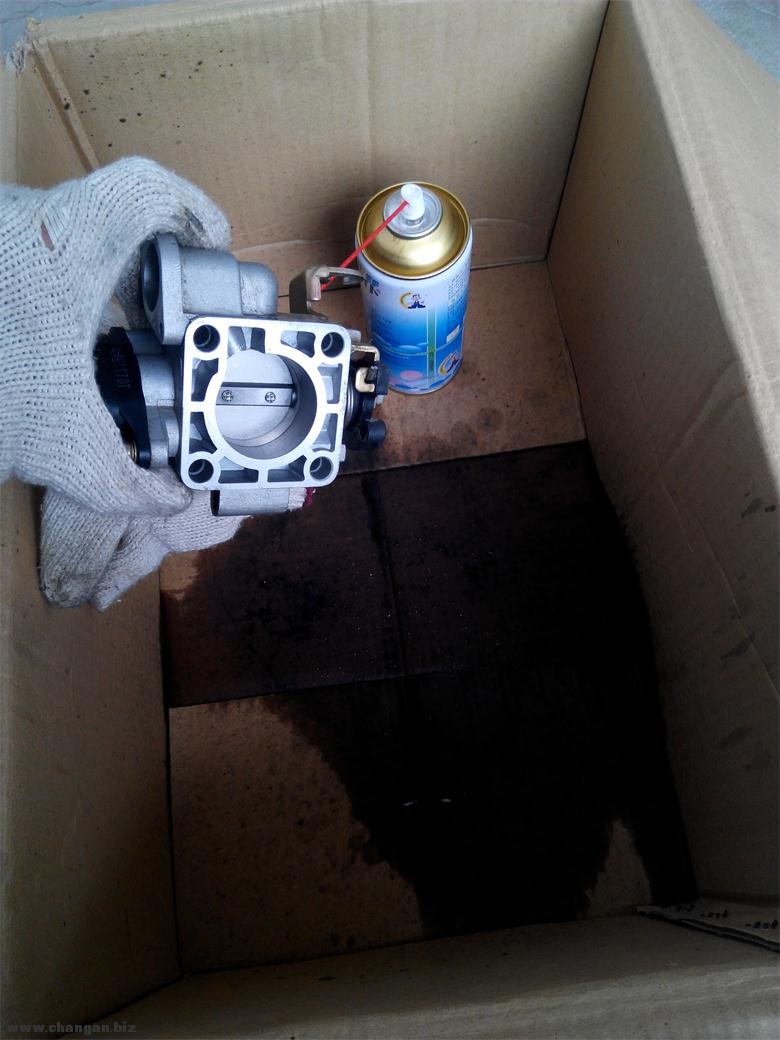

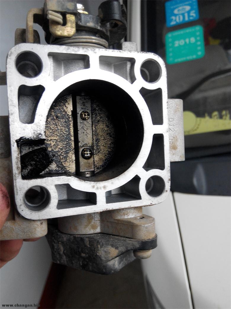

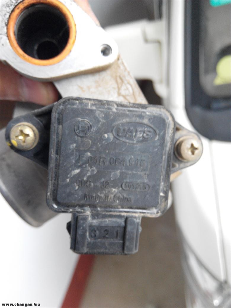

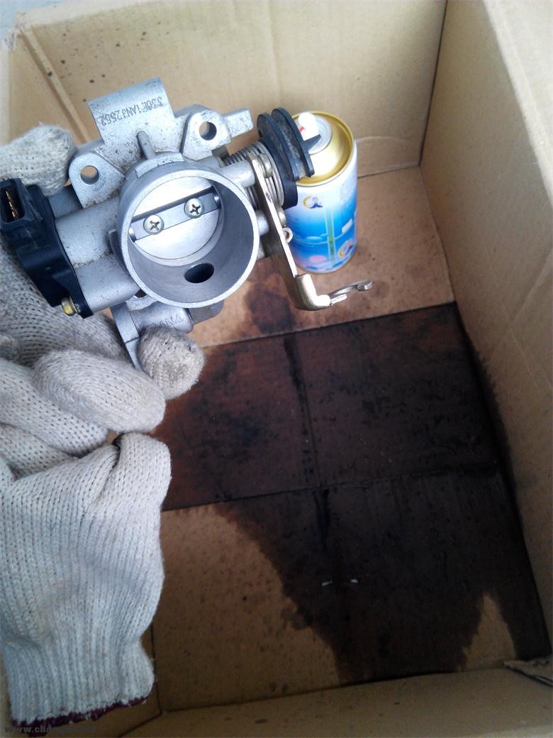

拆掉节气门

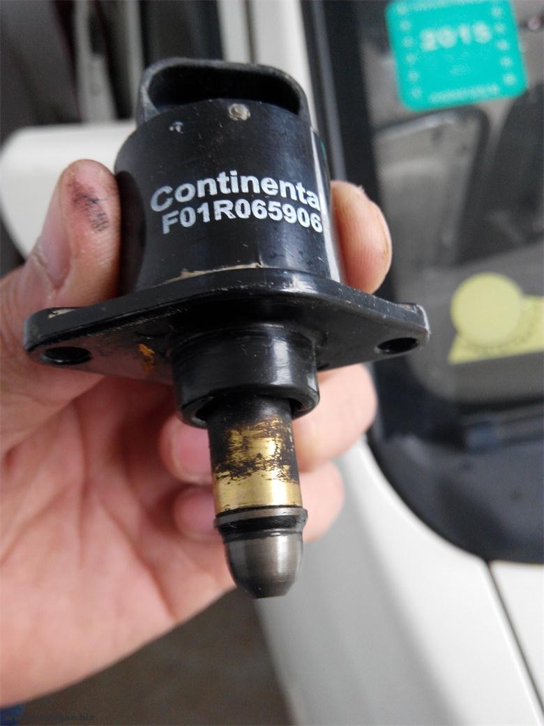

怠速马达,一开始很脏,自己擦了擦,脏的没拍照片,对不起。

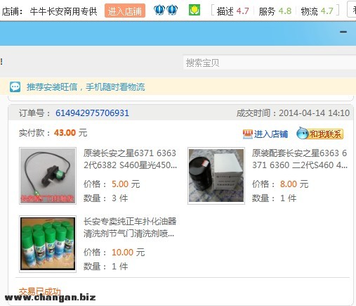

清洗前就是这么脏!自己在牛牛长安商用专供买的车仆化油器清洗剂!10元!用了半瓶!4S要好几十!
那个和节气门连接处,里面很脏很脏,需要清洗吗?那里叫什么?空调刚装的,牛牛长安商用专供才1600多,工费也就300.4S要2400!
清洗后,就是这么干净!!!

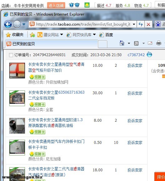

既然自己做保养,原因也很简单,一是自己放心,拆卸小心。二是自己买的东西的确便宜,列举下,我常在某宝牛牛长安商用专供购买,价格可以自己对比: 222.jpg 1111.jpg

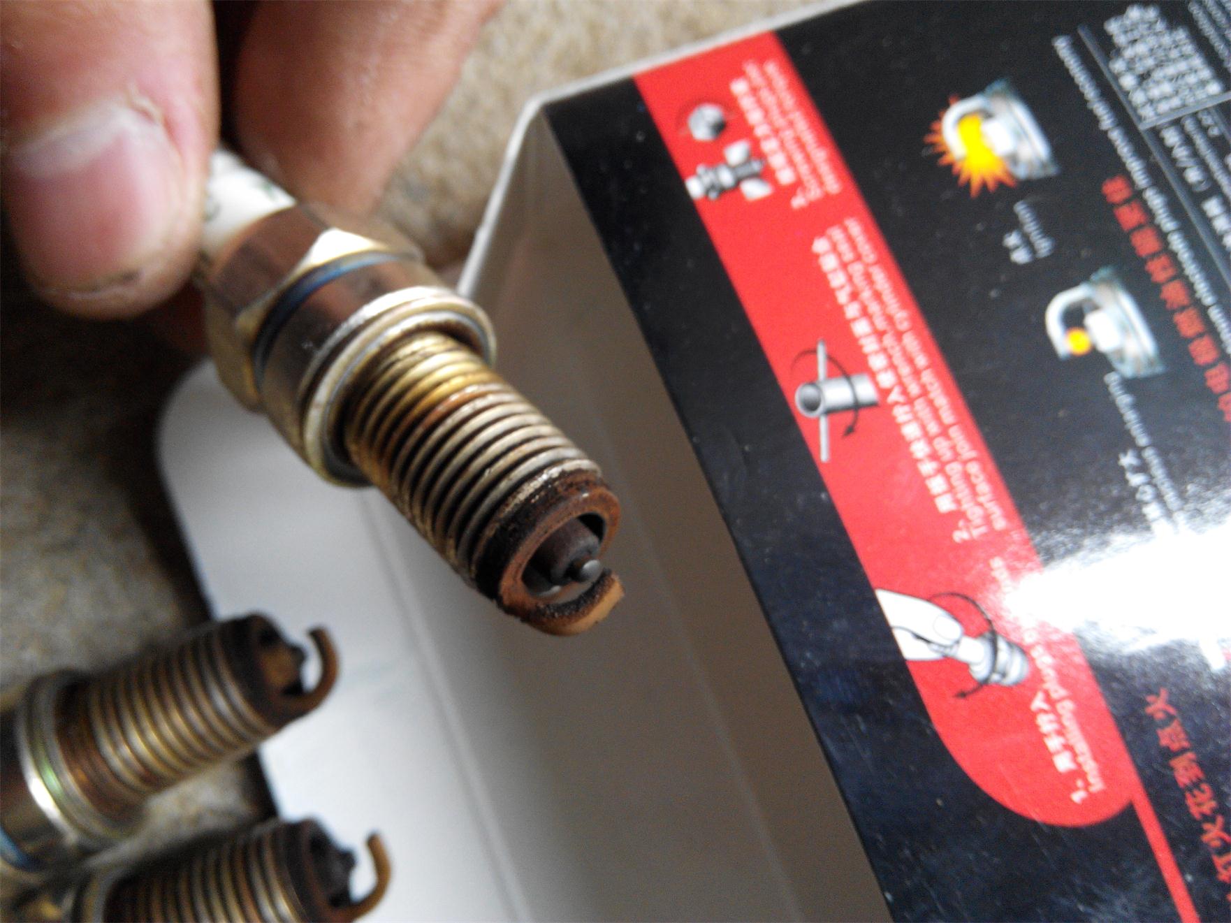

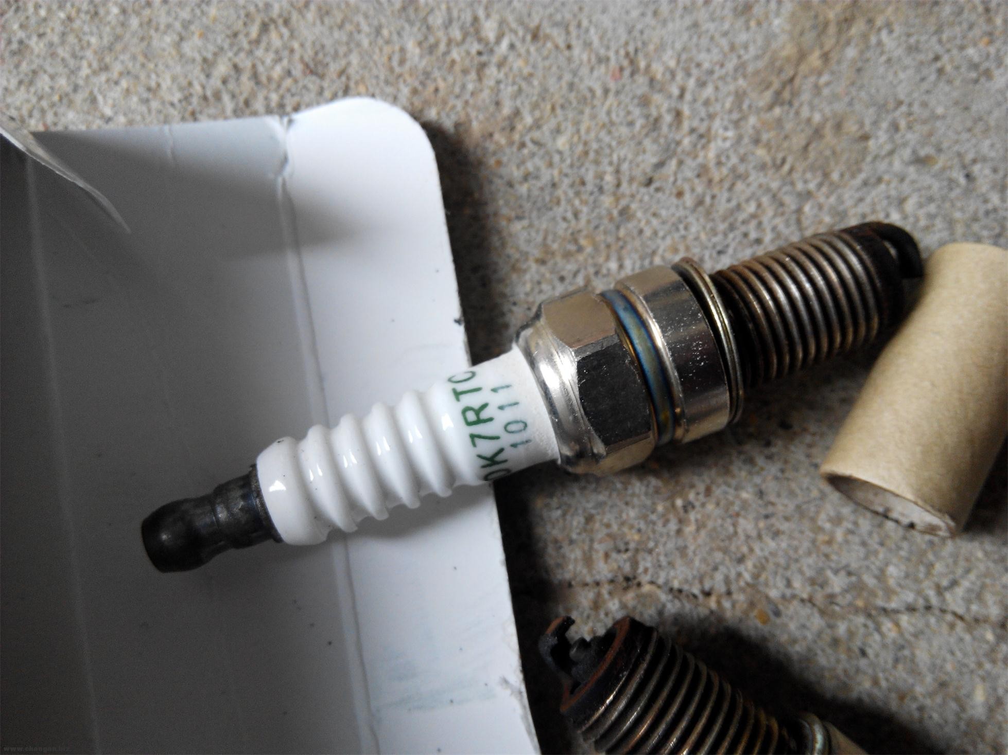

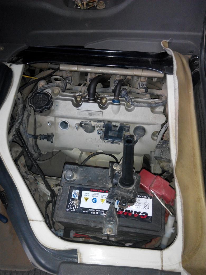

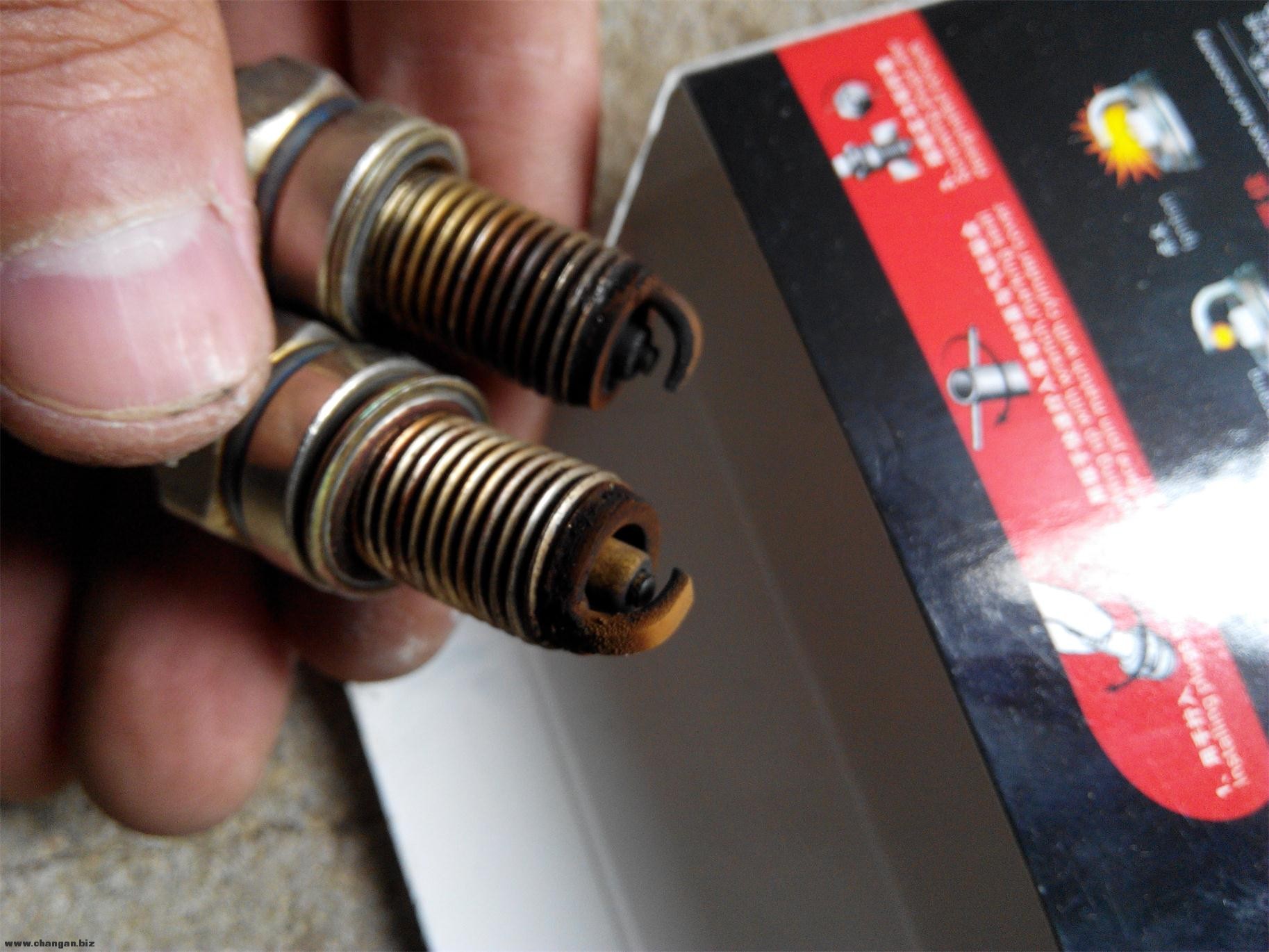

拆发动机火花塞!记得拿刷子把灰尘刷掉!然后再拆卸!

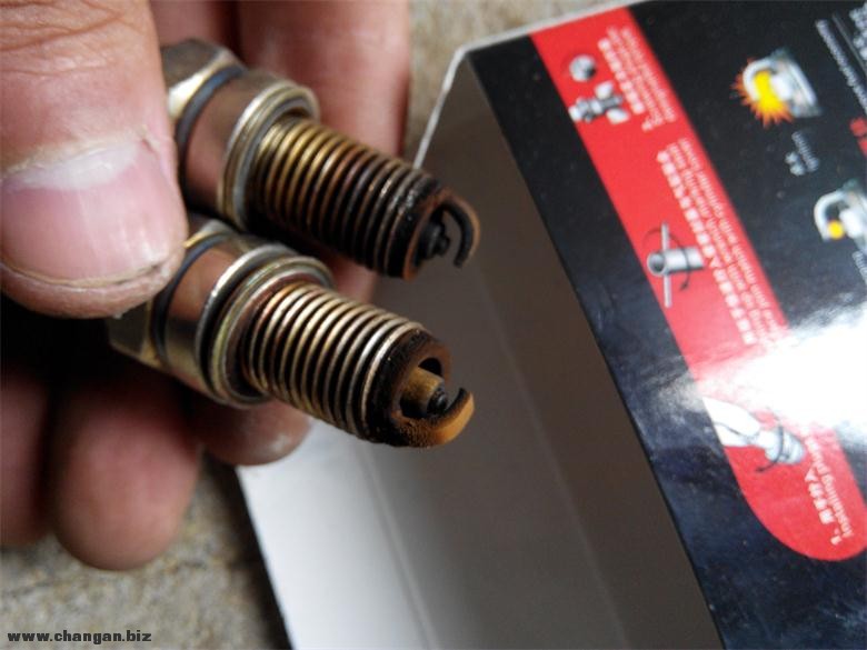

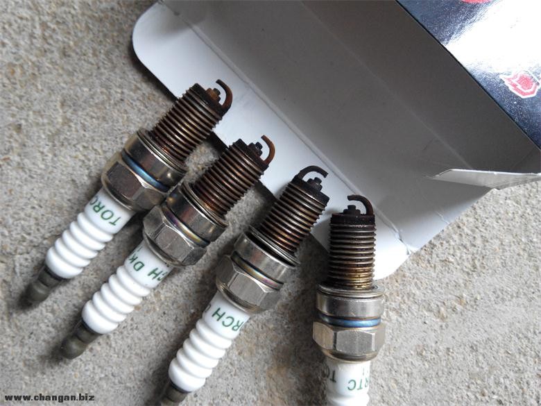

拔下来就行,这个很简单。套筒拆火花塞时,得用很大劲,因为火花塞上时扭矩比较大,需要把垫圈压平,我是自然力气拧不动后又拧了180度!
大家看损坏如何,跑了3万3

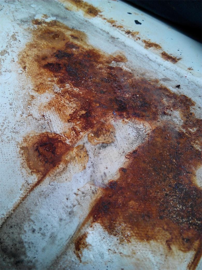

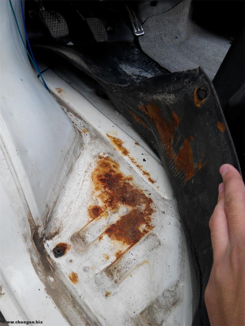

前面驾驶室下面,生锈了,而且里面有水,怎么进去的?需要怎么处理一下?

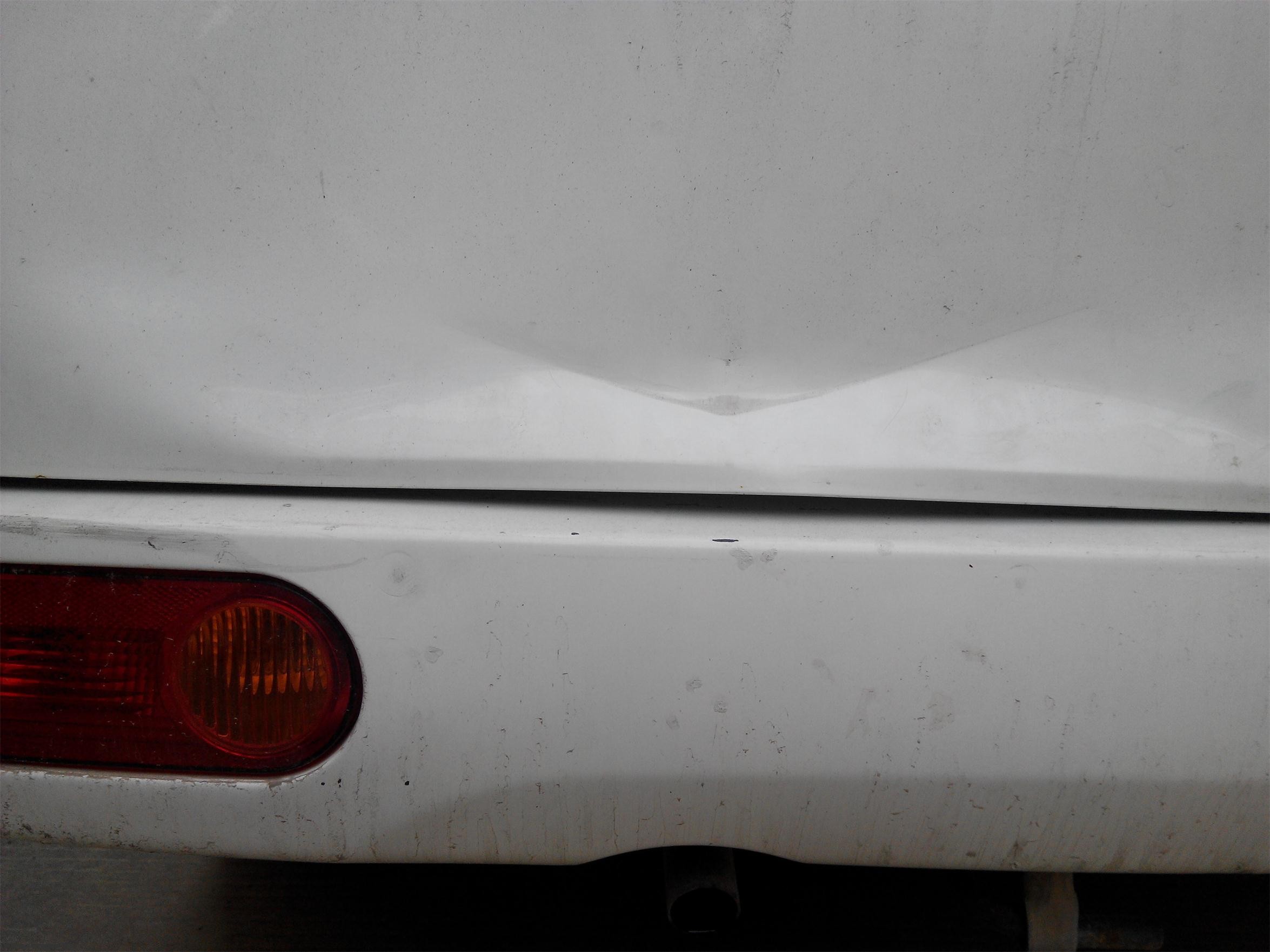

最后,回家的时候在路上等红灯,被后边的马2撞了················
1、我当场问她走保险还是你拿,他说他拿,打了得半小时电话,我问4S人家说钣金喷漆要350.我说你给我400块钱就算了,我还有事等着走。我说我不多给你要,要不然,我要求原车漆,你给我想办法弄去吧,修好就行。一千多不一定弄好······
2、我问了钣金店里,人家说钣金后刮腻子,后门经常开关,震动较大,不保证不脱落,一般会开裂。还有一种无痕修复,说我的已经变形,无痕不了,弄的话也不值,不影响开关,带着吧。我听那意思得三五百的。
3、当场没发现,把我后保险杠也给蹭了·······400修都不够!
4、你们说我是不是要的太少,太实在了?
