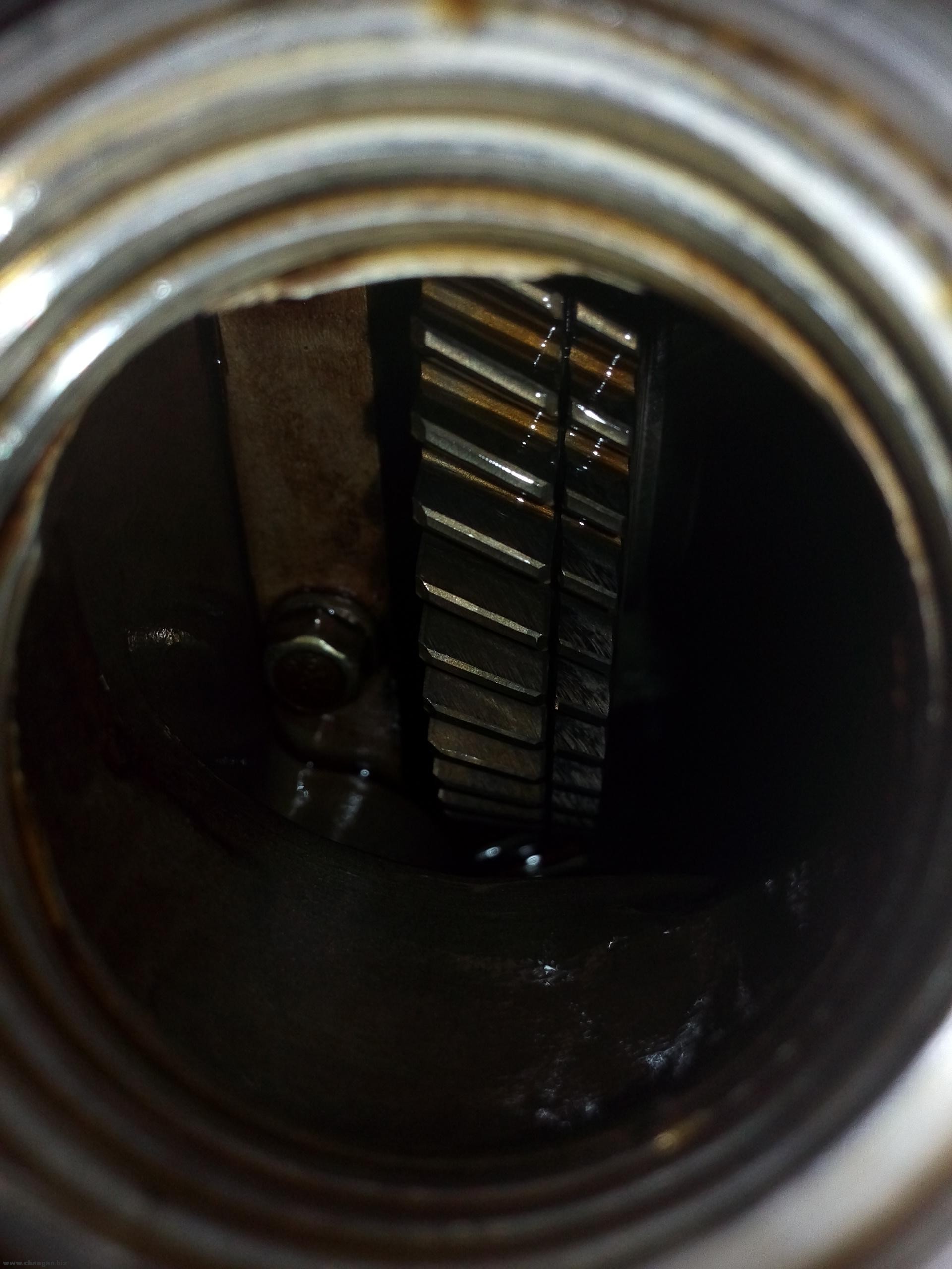

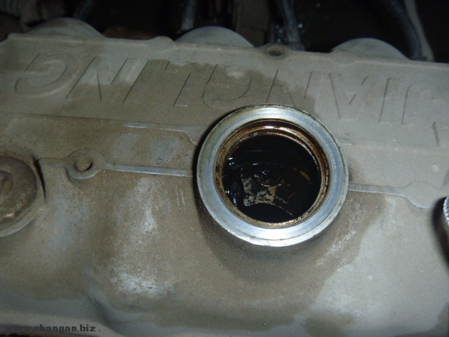

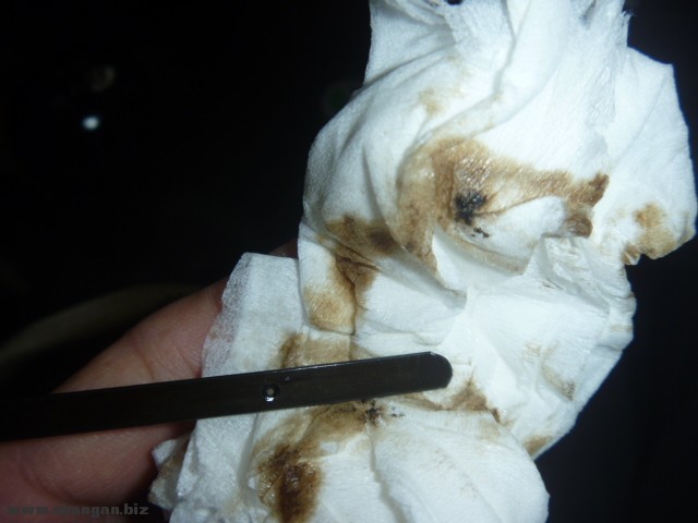

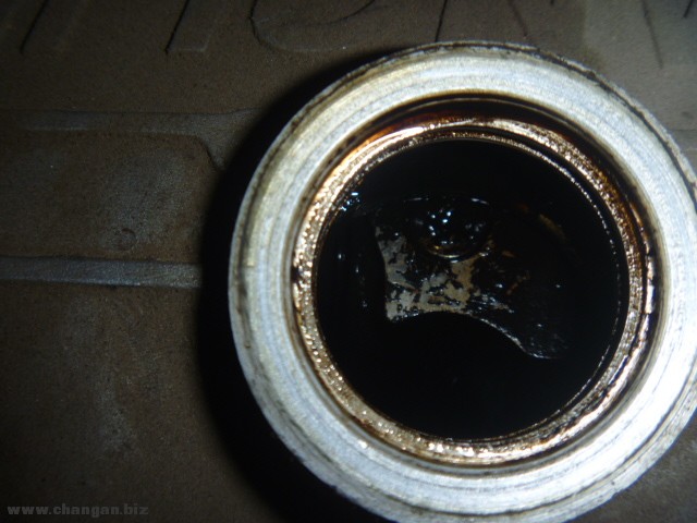

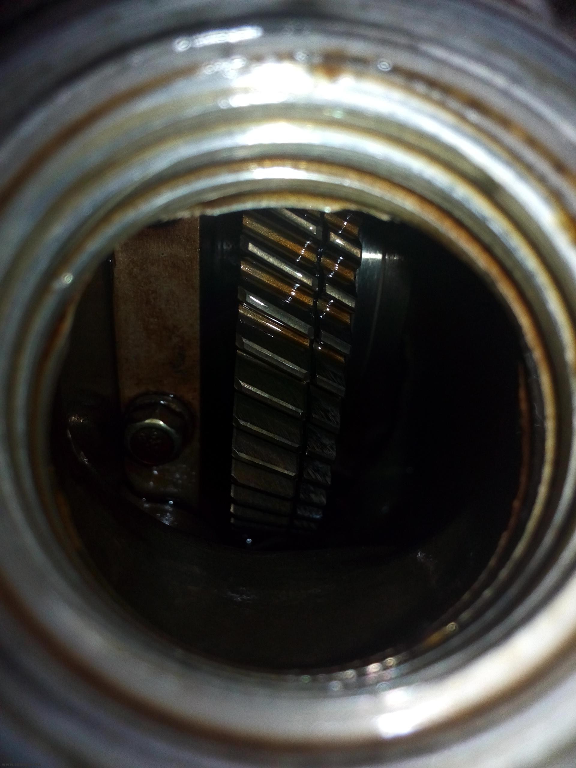

本人的长安之星跑了5000公里不到,打开盖子,发现里面的机油已经很脏了,你们的车是不是这样的?

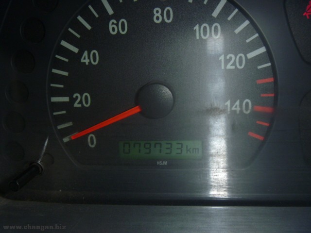

上次换机油是7500公里,现在79733公里。
平时都是走短途水泥路,沥青路,红绿灯走走停停,基本上没有走泥泞路,空气滤很清洁的,为什么就是机油这么脏?
上次加的是BT机油,以前加过黄壳……
请各位前辈高手指点

机油用3000就开始发黑是正常的,发动机的高温导致。但是看你这个里头有很多油垢,应该看进去只有机油淋过的黄色,不能有黑色的附着物,465的机器也不需要特别高级的机油,SF以上都可以,你可以连续换几次3500-4000就换了,起清洗作用。

  我们里程差不多,但是你这个油泥可能有点多了,原来是不是加过假机油,目前情况千万莫上全合成机油,不然肯定堵。我的加油口 IMG_20140426_150503.jpg

半合成只有按楼上说的那种,第一次3000,第二次5000,第三次7500这么来换了。逐步把油泥清洗出来,半合成的蓝壳5w-40,清洁能力不错

发表于 2014-4-26 15:38:18 | 显示全部楼层
这个466颜色就很正常,楼主是465的,要求低,有个SG的白壳3000换一次,搞2-3回就差不多好了,你去当地长安售后的换一次也就100左右。
