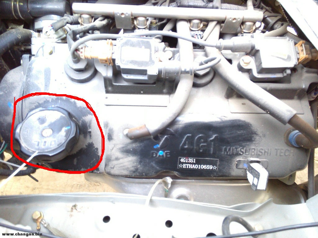

大伙请看图!这是怎么回事??

发表于 2014-4-25 11:32:31 | 显示全部楼层
密封圈不行了,换个盖就好
发表于 2014-4-25 11:53:30 | 显示全部楼层
多简单,换个盖,或者自己加个密封垫。
发表于 2014-4-25 11:57:40 | 显示全部楼层
用胶皮剪个垫加上。
发表于 2014-4-25 12:51:21 | 显示全部楼层
去水电商店花一块钱买只生料带,将它缠好,多简单

以前没碰到这种事情,况且是新车不了解情况,在这谢谢大伙了!幸亏不是什么乳化事件
