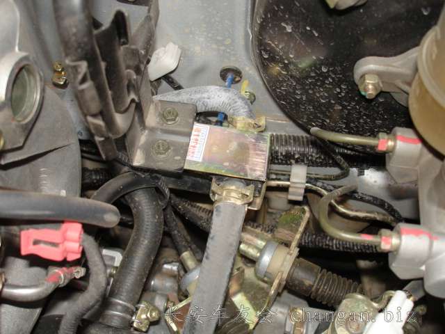

今天我去加装了奔奔的热水管控制水阀,特上图说明,并付有新出的奔奔装好控制水阀的照片。
在此特地召集广大奔友团结起来,针对长安公司发现奔奔热水管设计缺陷后即不公布也不召回车辆进行加装的行为讨个说法,来的都来报名哈。

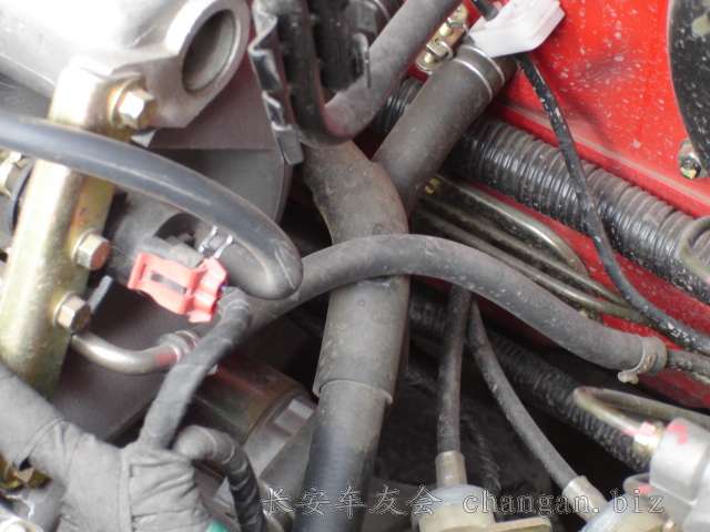

3月份以前出厂的车上的热水管上面无任何控制水阀

4月份以前出厂的车上的热水管上面无任何控制水阀

这是另一位07年03月31日出厂的奔奔也来加装水阀时留下的照片,很明显新车的热水管上已经加装了带拉线控制的水阀。奔奔室内的隔热并不好,而设计上又没有考虑夏季时可以关闭通向暖风机的热循环水,夏季本来温度就高,热水可是要散热的,你的冷气不是被热循环水所散发出来的热气给综合了嘛,如果有这么一个水阀,夏季就可以关闭它,室内就可以最大限度的减少热源,这是一个很简单的道理呀。而且奔奔是去年12月才出的呀,哪里经过了炎炎夏日的考验呢,正是这个原因,长安公司才决定在现在生产的奔奔上加水阀,过去的生产的只有自己想办法解决了。因为每个人忍受冷热的程度是不一样的,所以长安公司是不会承认设计有问题的,只在内部认可,在后续车上加装。 [ 本帖最后由 远光 于 2007-5-17 23:00 编辑 ]
