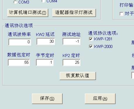

呵呵!多谢小颂!! 不是这个!是车车上ECU总成盖子上面的编号!
对了说起这个小颂同志你把哪个适配器再和你车车通讯试一下!接线是 : 车车故障口 4脚接适配器地 .7脚接适配器信号角 ,16脚接适配器电源正. 软件在系统配置选项里有两个协议KWP-1281和KWP-2000 你选择这两个协议后再次通讯试下!
