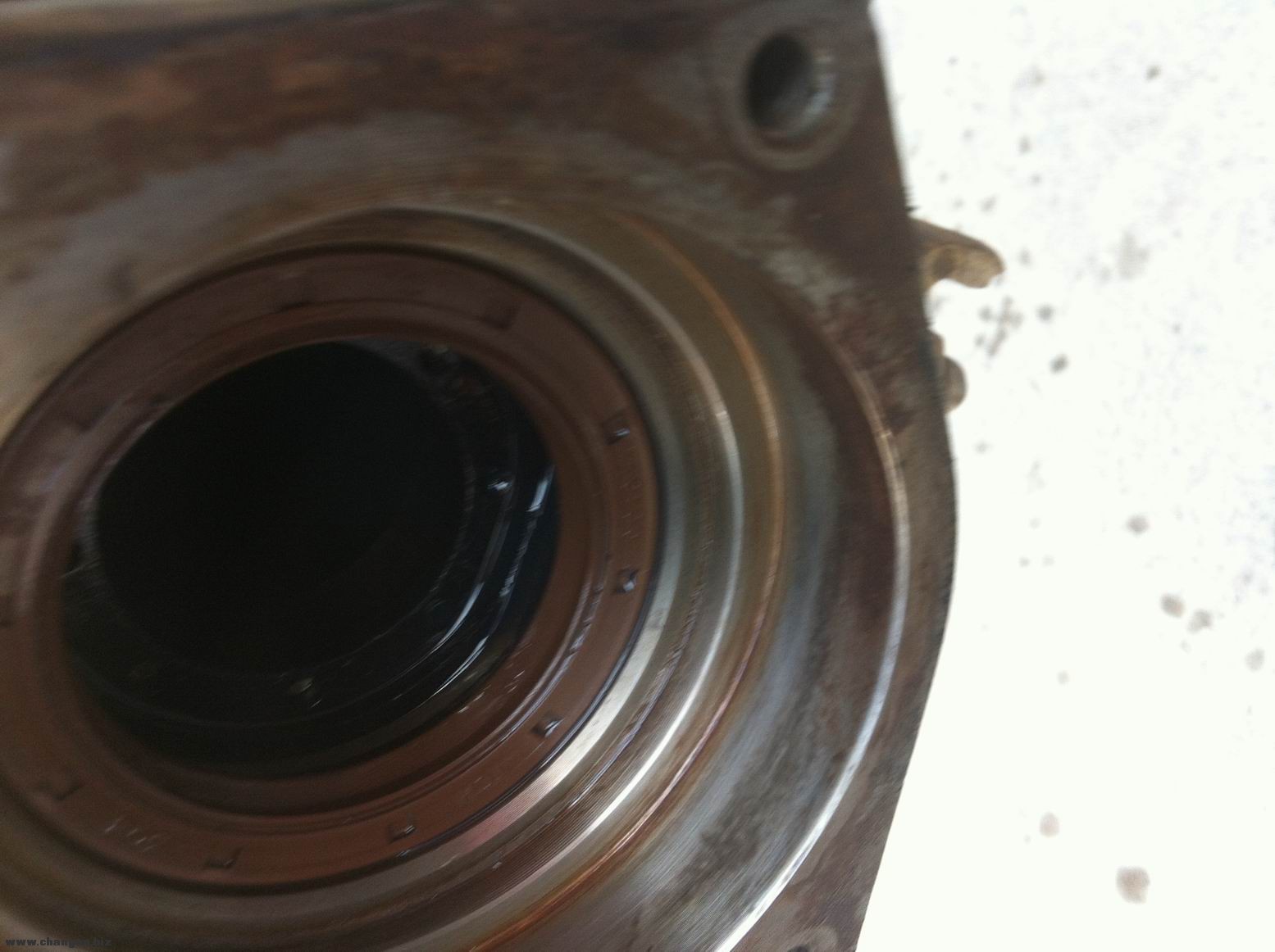

自己的星星6350去年自己动手更换后轴油封及轴承,使用不到一年左侧开始漏油无奈只好再次更换,这次计划后桥大修一遍,差速器及载荷阀传动轴什么的一并处理一遍,改的改换的换在《大家都知道的》我就不在重述了,以绝后患。这次油封不用专用的了一码工业油封伺候价钱一样,可是质量可差的太多了。工业的相当的紧,呵呵!!别想歪了。几年之内应无大问题。传动轴的都有。特此提醒大家!!!!!!!!

6350和6399的后桥壳体一样吗 一样的话可以加两个油封

工业品第一要求就是可靠耐用。看来人兄很执着专用的。我也无能为力。只有时间能够验证一切,我过一年之后好于不好会在发帖的。
呵呵 当然 工业的好 我也想用 可是没有买 当时因为拆半轴要换油封 就买了一个 看了看原来的挺好也没有拆掉 就装上了两个 双层保护吧 笨人的办法  详情 回复 发表于 2014-4-23 10:34
