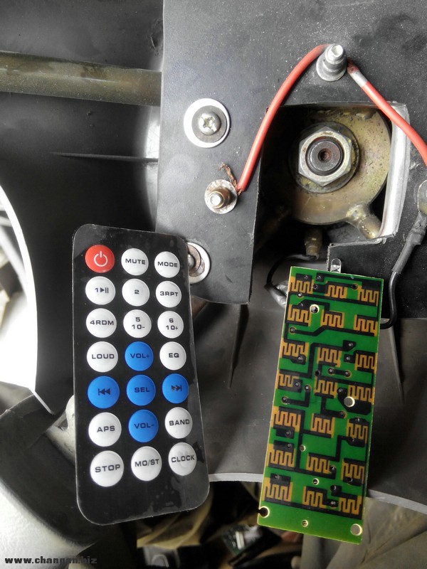

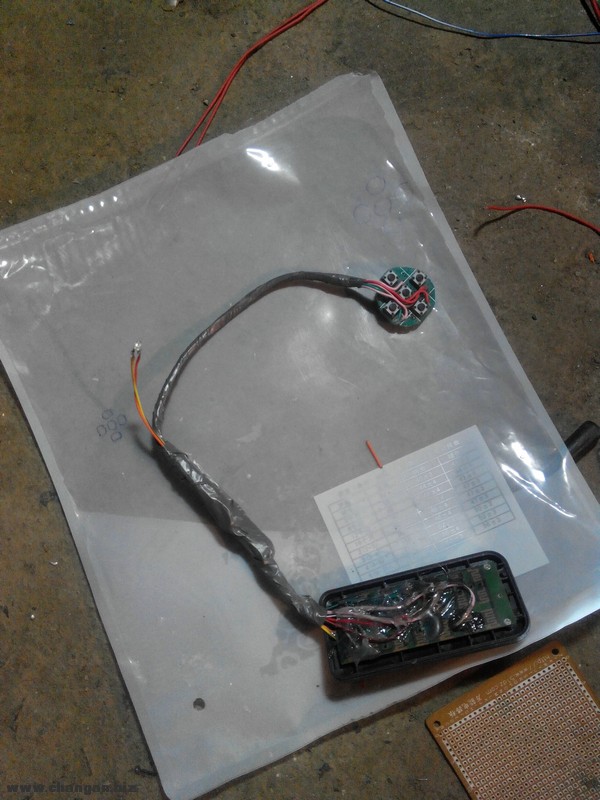

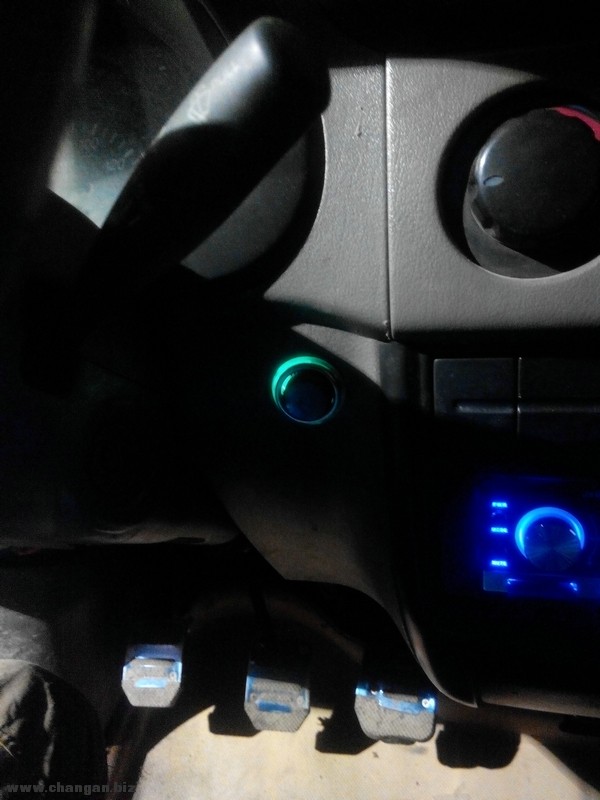

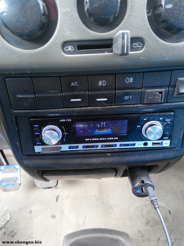

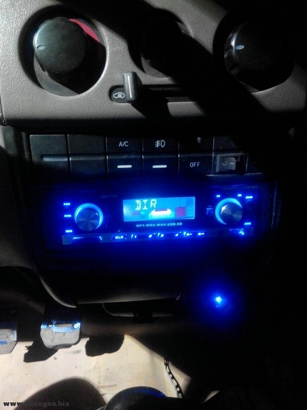

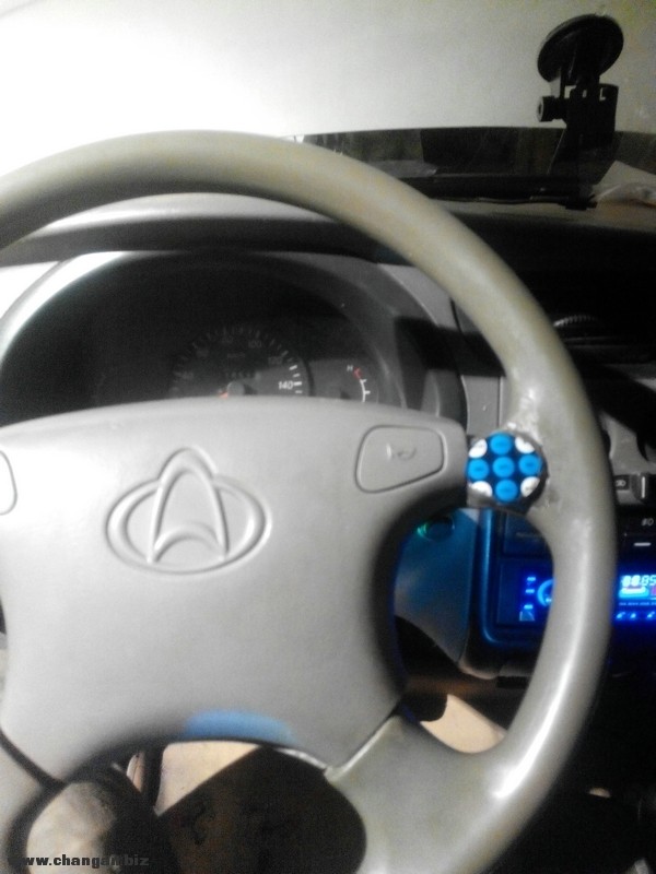

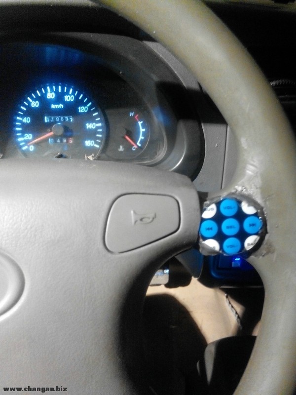

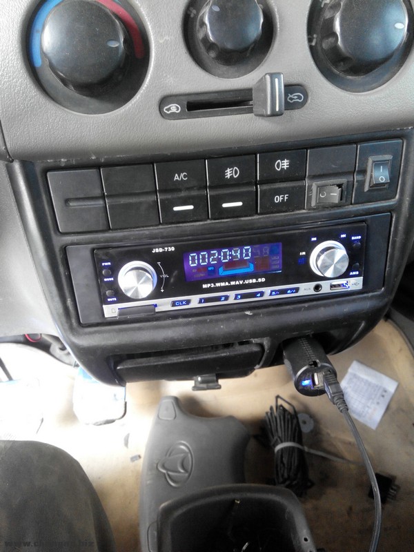

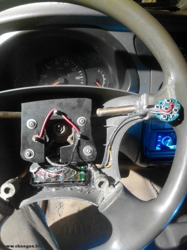

首先,,,淘宝买的插卡机

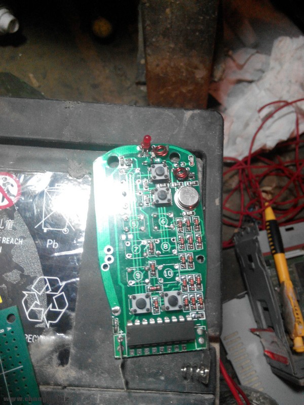

遥控器一个,拆开!

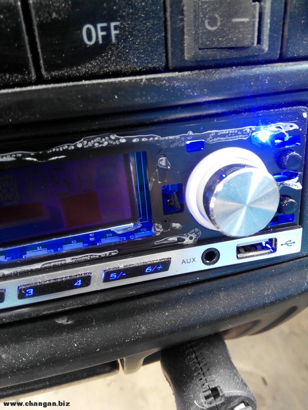

插卡机拆开面罩,把里面红外接收头拨弯,对着方向盘那边

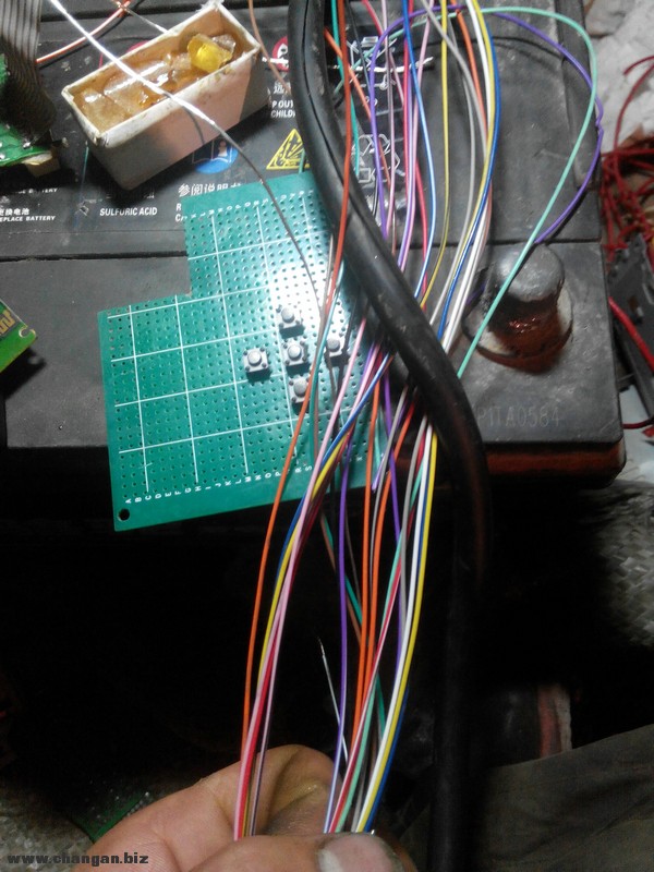

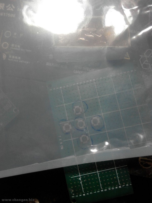

选取按键
照着找位置

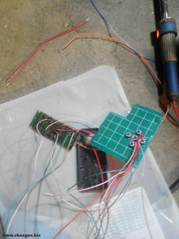

焊接按键
走线

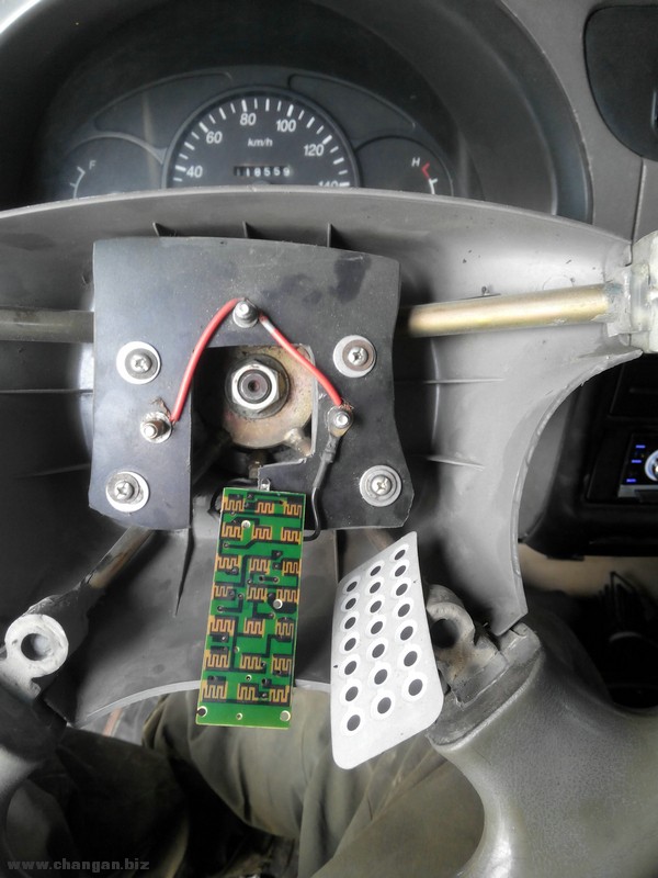

把按键对应的焊在遥控器上,把遥控器的红外二极管用电线引出来
切割电路板,找位置固定

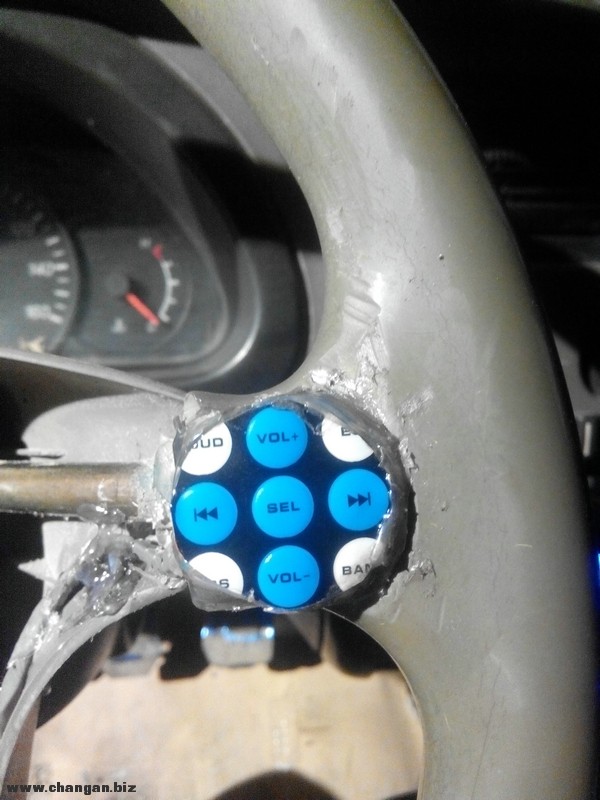

上一曲,,下一曲,,音量加,,,音量减,,,中间的焊在暂停上面
红外二极管位置
与插卡机对射
搞定,,,就是做工有点丑,,,不过很实用!期待能人做的比我这个还好看!

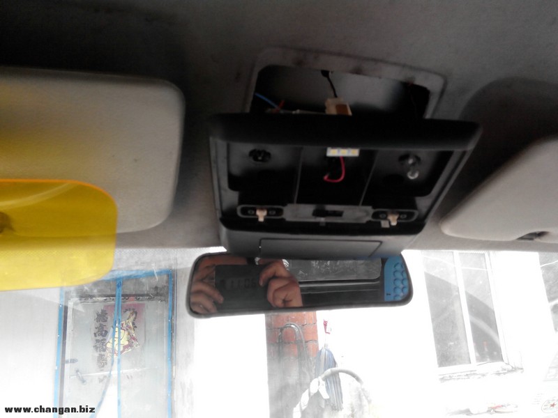

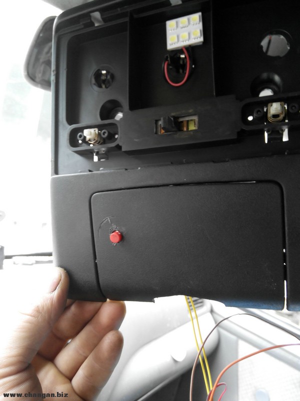

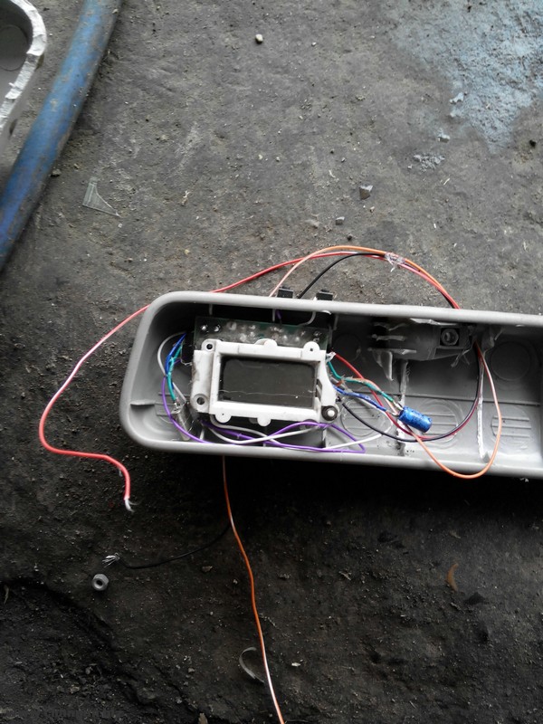

下面来个后视镜改个时间

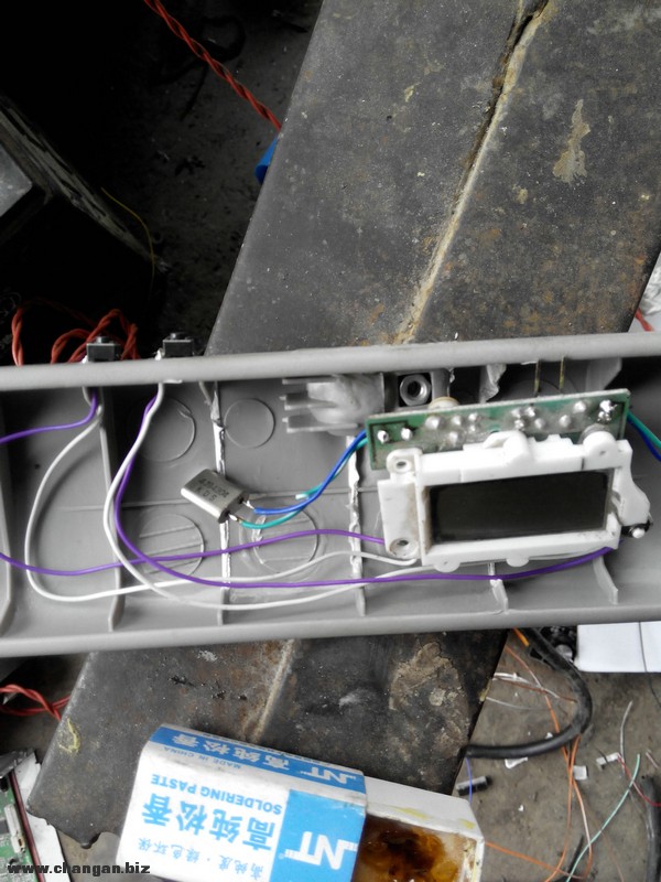

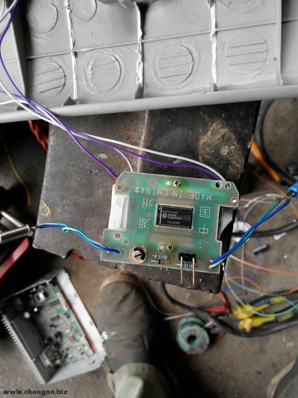

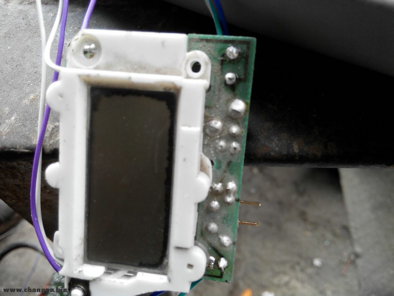

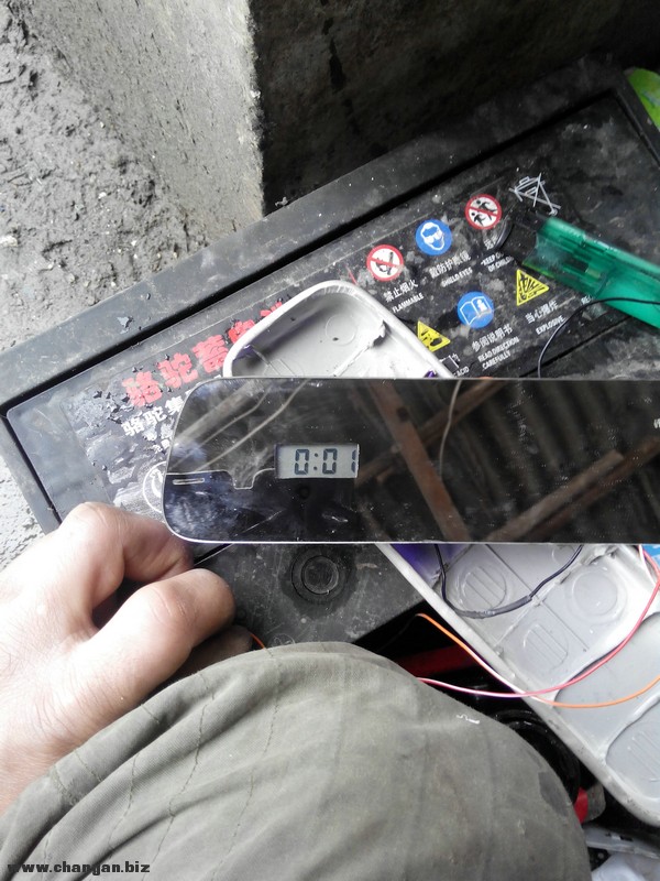

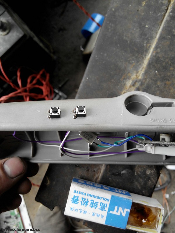

普桑废旧仪表里面的时钟

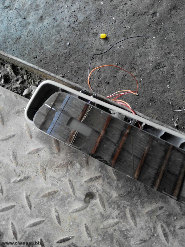

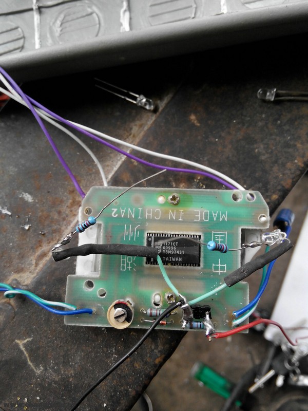

接上按钮,,电容,晶振
按钮引出来,分别是调时钟和调分钟的,,,当时因该放后面,放上面影响美观!
一边一个LED灯泡,,来个夜视功能

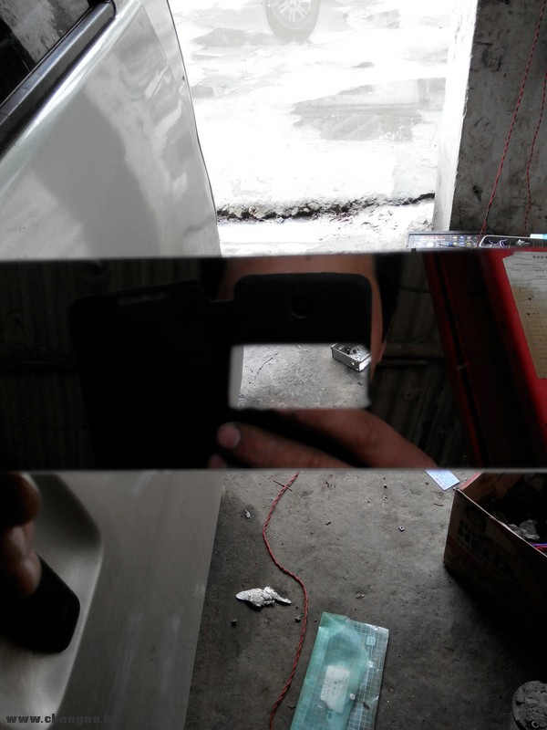

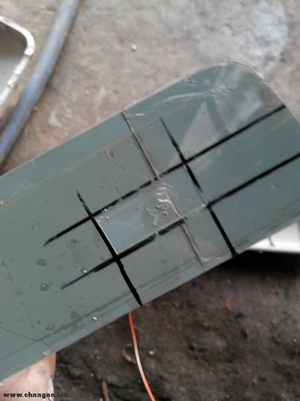

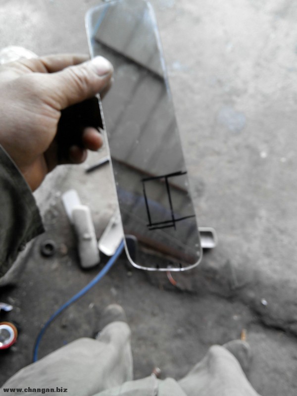

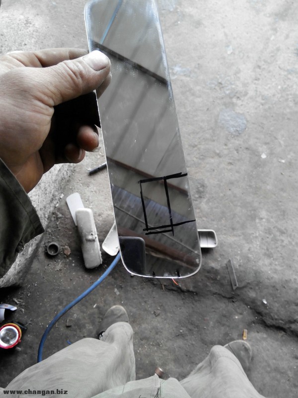

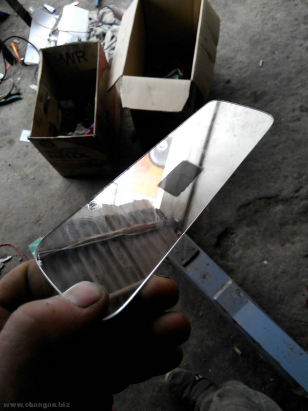

镜片划上线条

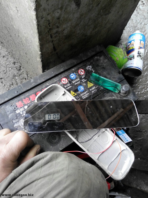

反面的涂层刮掉,胶棒粘上时钟

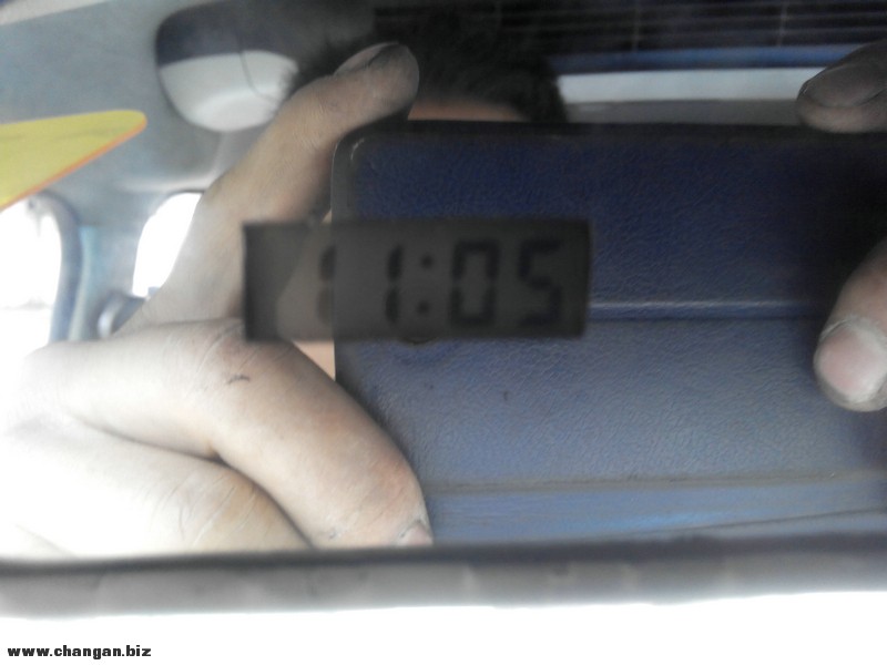

效果图

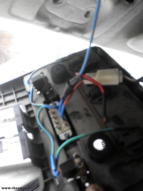

室内镜缩短了

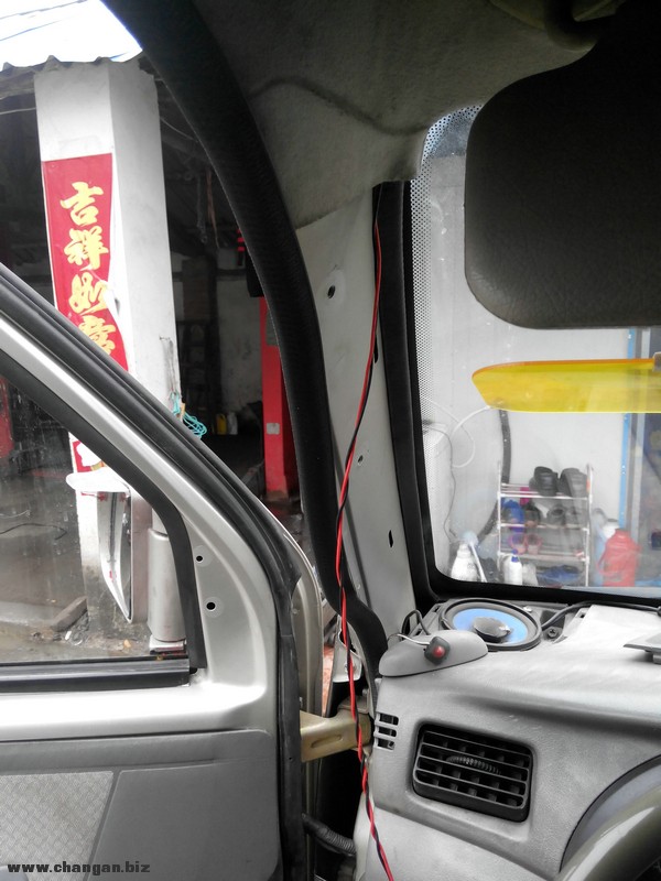

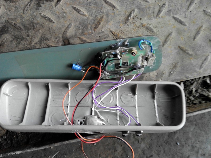

走线,,,接在长火上

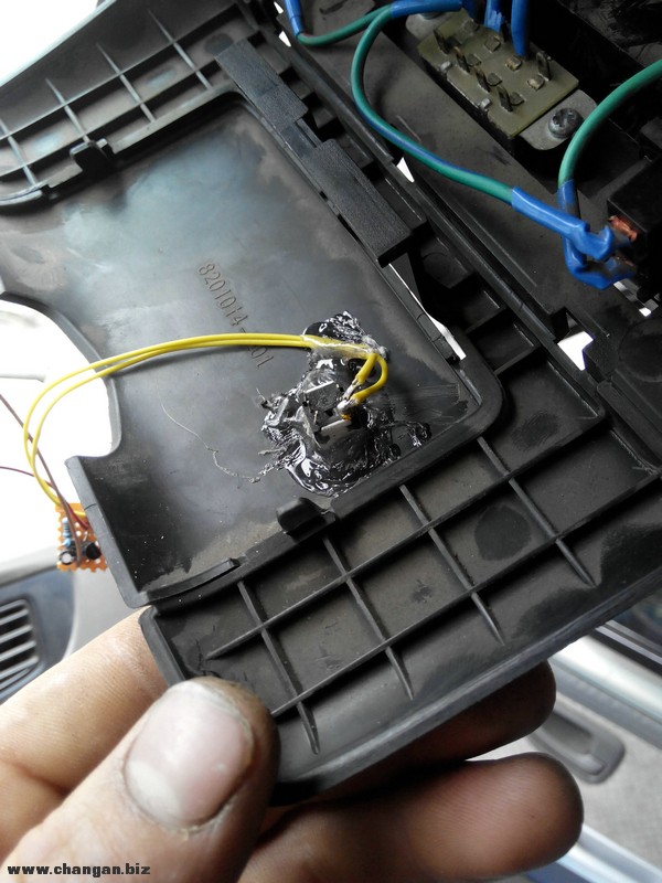

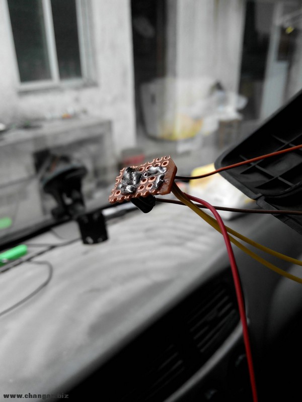

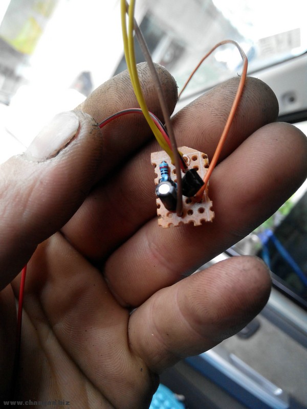

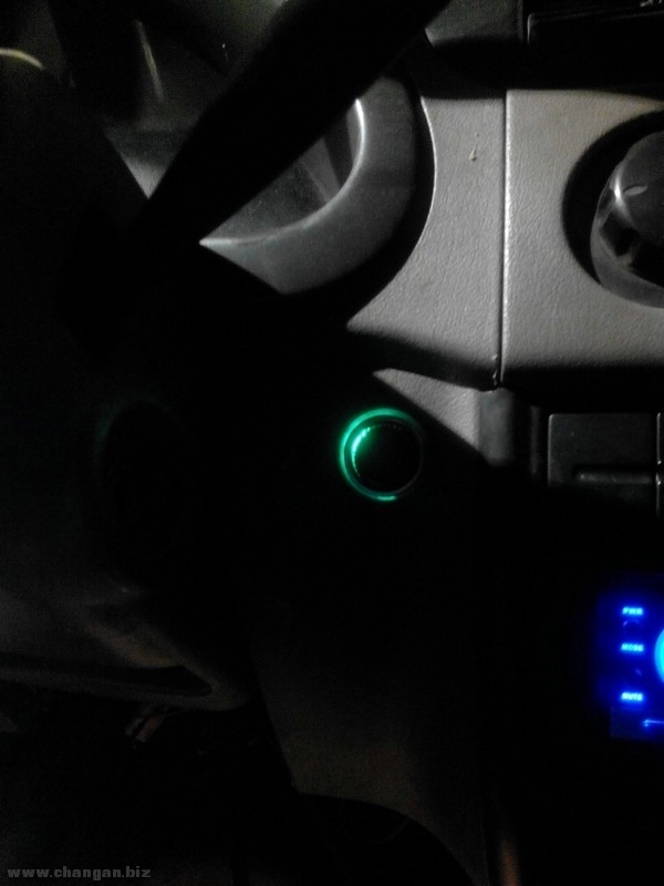

LED上面自制触发延时电路,,,晚上看时间,点下开关,,,灯亮4秒左右慢慢变暗!既不影响夜间行车,又能看时间!本来想把LED接在小灯上,但是想想,晚上开车的话,室内镜一直有灯亮!不好,所以加了个触发延时!
电路元件,三极管9014,25V,10uf电容,,,加两个电阻!
触发开关,,非自锁开关

发表于 2014-4-21 14:32:06 | 显示全部楼层
方向盘的线怎么转的圈 用的游丝盒吗
