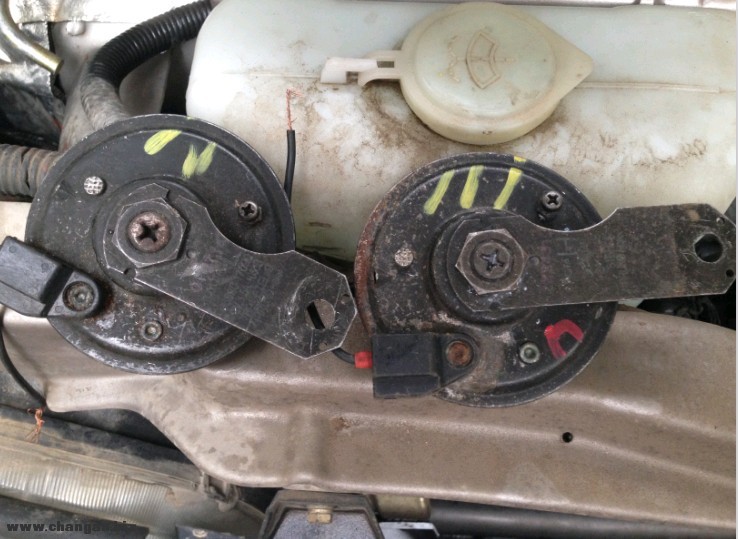

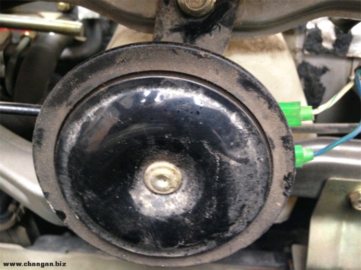

帮忙看看这个喇叭怎么接 网上淘回来的丰田的喇叭 22222.jpg 这个是原车的 是两根线接的  但是我买回来的只有一根线啊 咋接啊 我简单的试了下 正极接线头 负极没接 不响啊  然后 尝试负极接螺丝固定的地方 结果把保险烧了   大家出出主意啊 11111.jpg

先用电瓶来看看是不是好的    一般这些瓦数高   所以要接继电器

发表于 2014-4-19 16:53:41 | 显示全部楼层
只要一根火线控制的  要加装继电器才能用  原车的电流太小开关不行  必须继电器
发表于 2014-4-19 17:53:56 | 显示全部楼层
自带搭铁  接头接喇叭输出线   就OK 了   我的宝马 喇叭也是  开始不知道怎么搞的  就不叫 后来我接一根火线突然叫了 吓我一跳呢

我现在已经把喇叭弄响了 但是继电器怎么装啊  不会啊 直接接喇叭线可以么?
发表于 2014-4-19 19:57:42 | 显示全部楼层
继电器线圈有两个脚,这两个脚直接接到原车喇叭的两根线上。继电器还有两个(或三个脚)脚,就是控制脚。将一个脚接电瓶正极,另一个脚接喇叭,喇叭的另一端达铁(地)即可。

如果我直接装上去  能响的话 就可以不用装继电器么、?
发表于 2014-4-20 10:02:01 | 显示全部楼层
装继电器的作用是小电流控制大电流,如果你喇叭功率小的话就用不着装继电器了。
