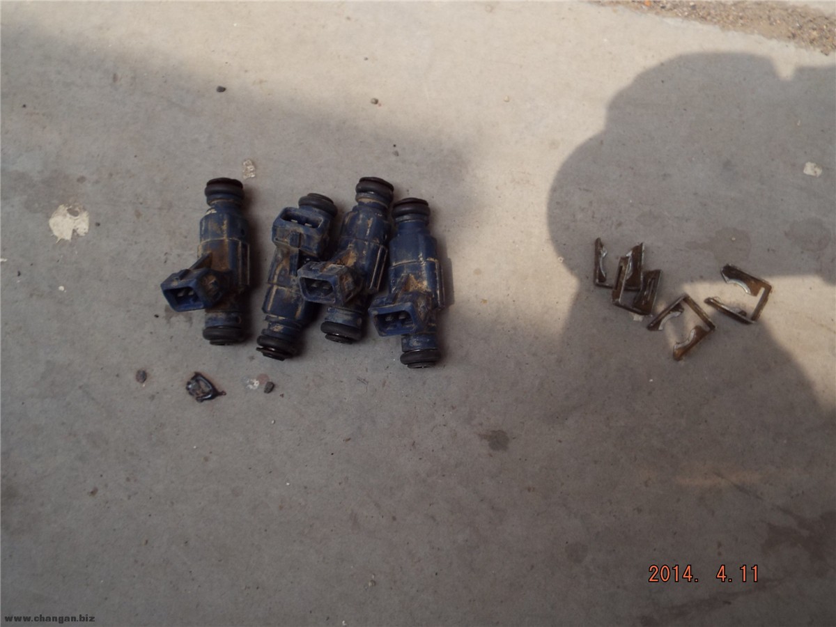

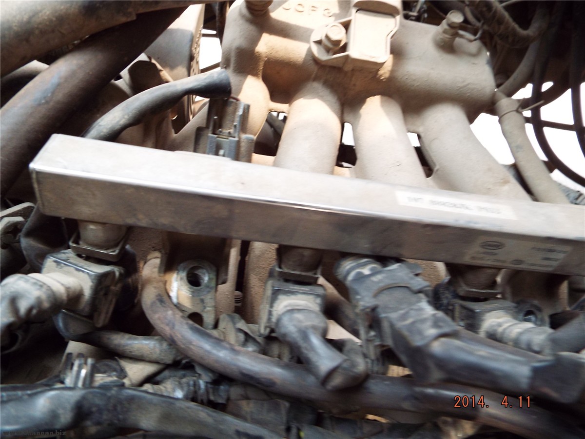

自己清洗喷油嘴,洗洗更健康,图片直播

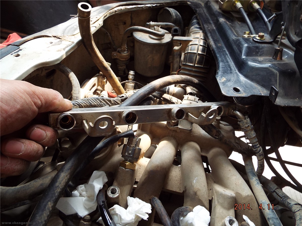

发表于 2014-4-18 15:52:43 | 显示全部楼层 |阅读模式
洗洗更健康 呵呵呵1工具
工具
工具

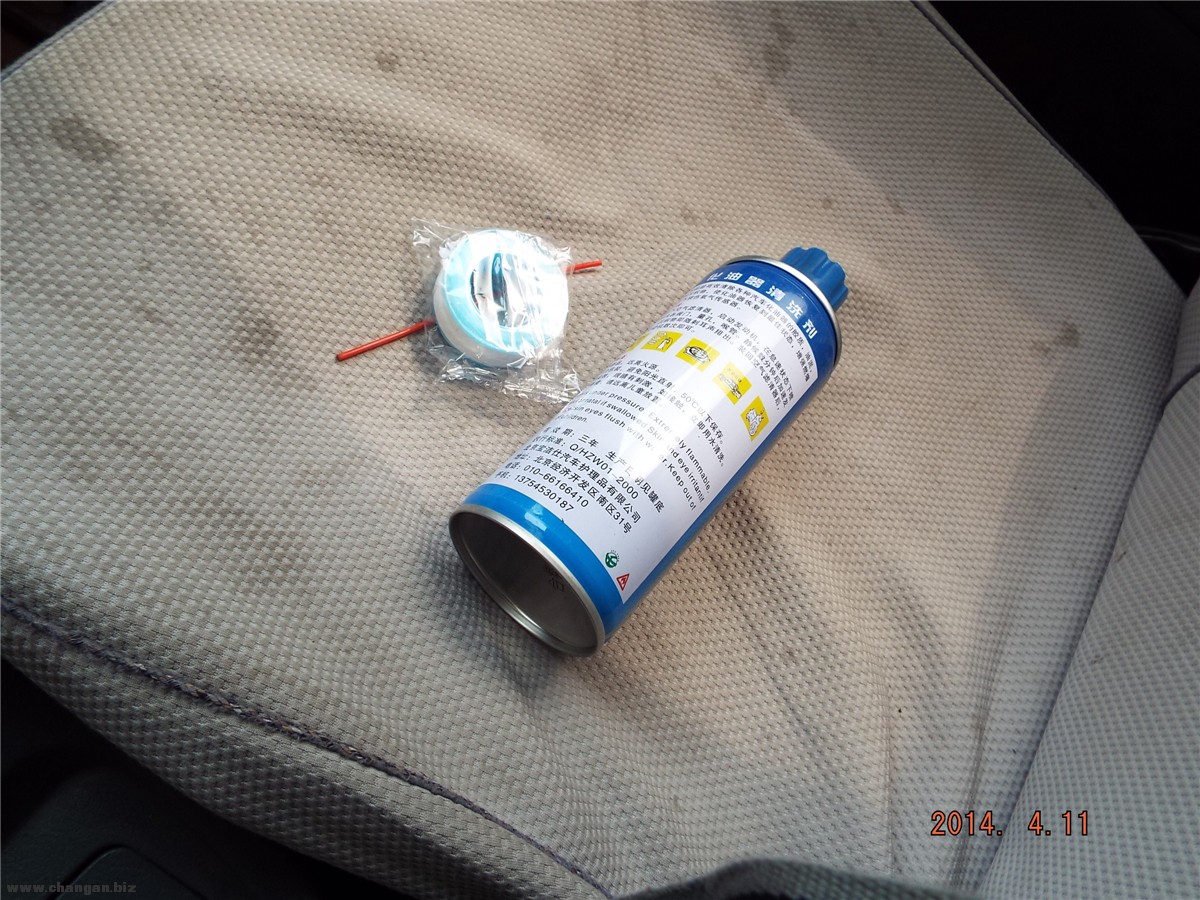

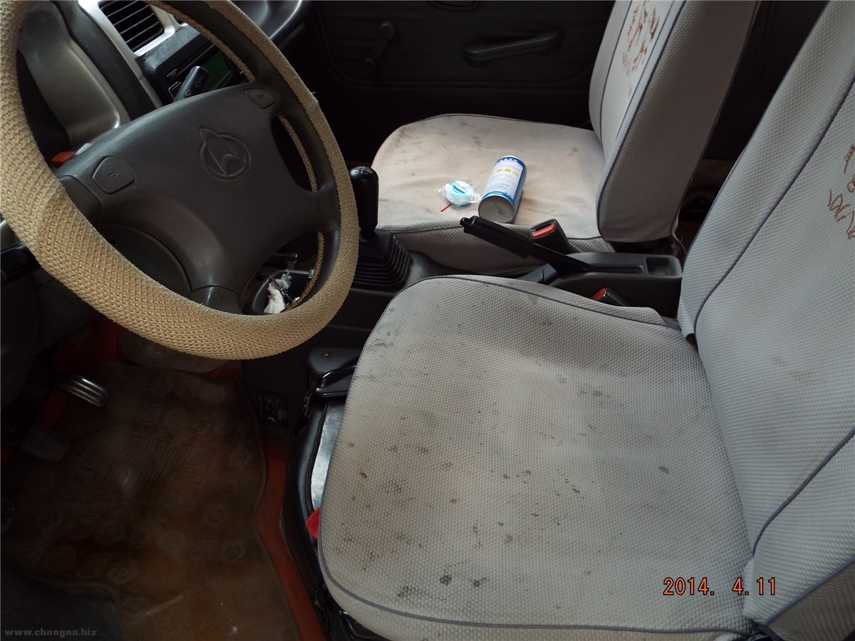

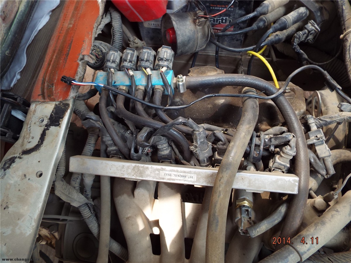

2清洗剂和生料带
清洗剂
清洗剂

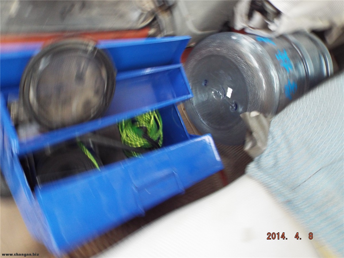

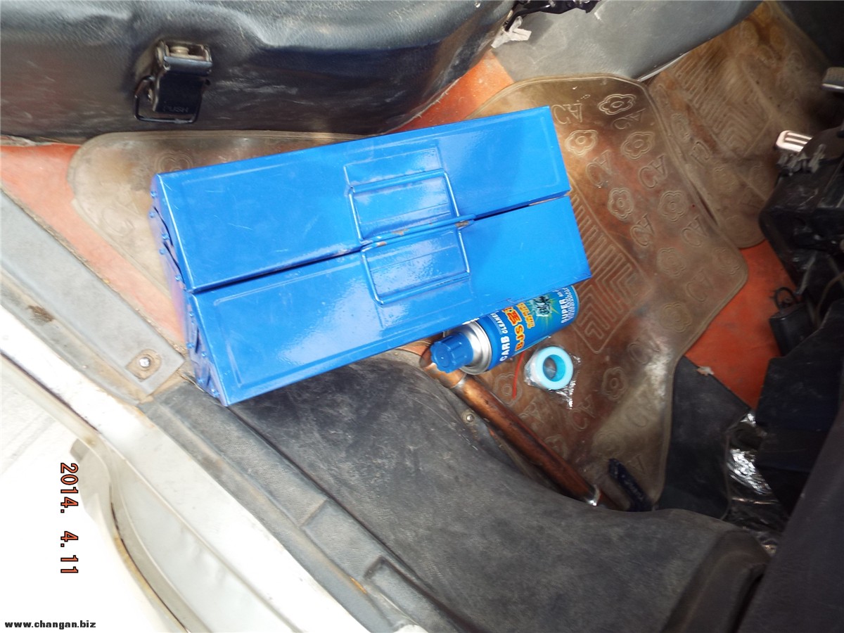

3工具箱

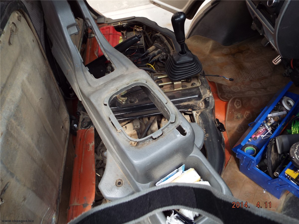

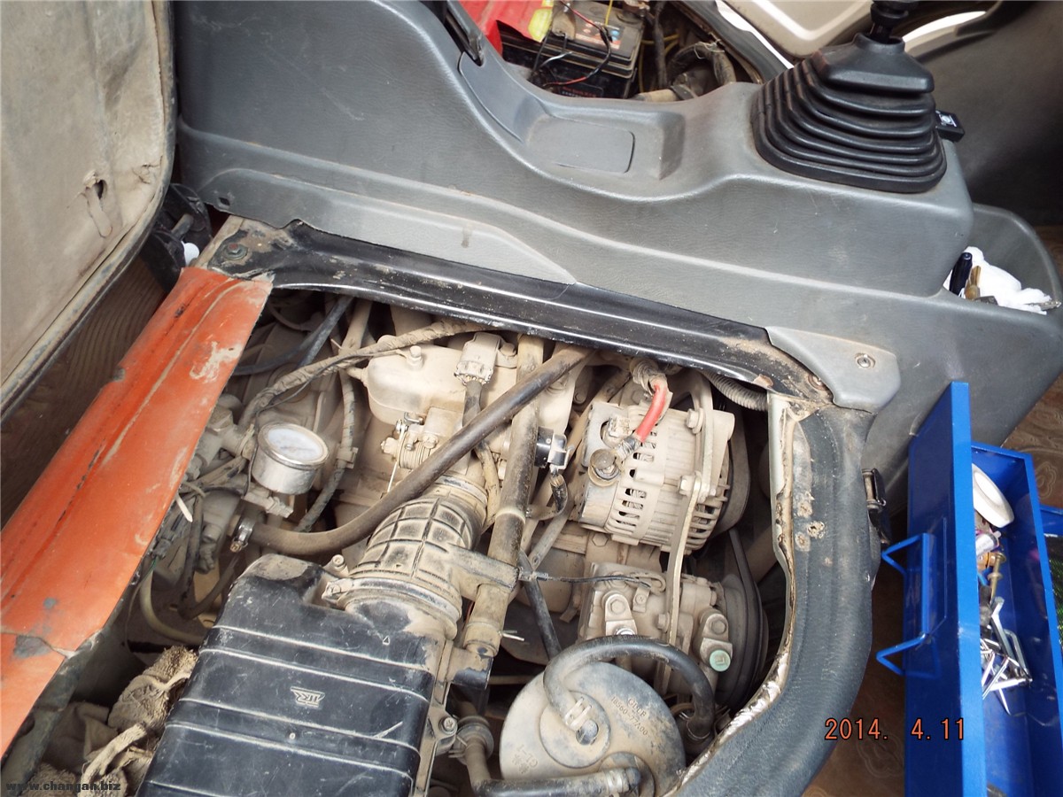

打开座椅
拆掉手刹盒子
拆掉燃气

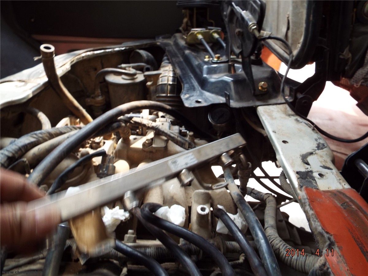

汽油轨道
拆下

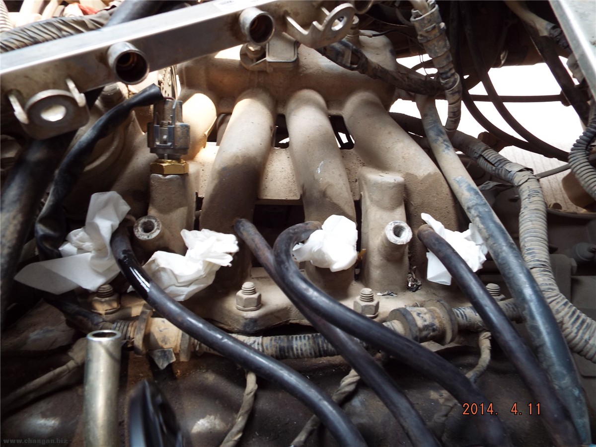

用卫生纸堵住
喷油嘴

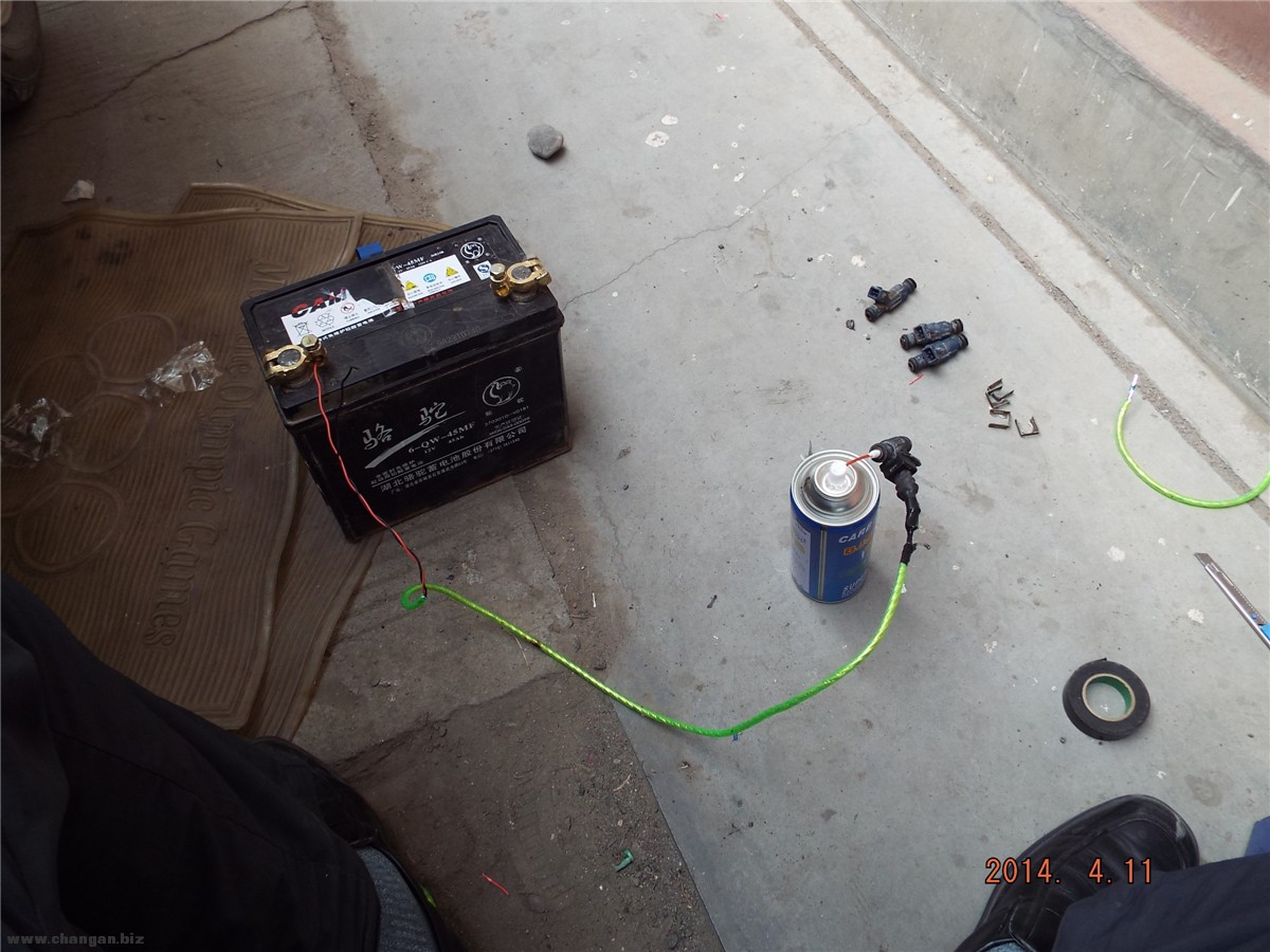

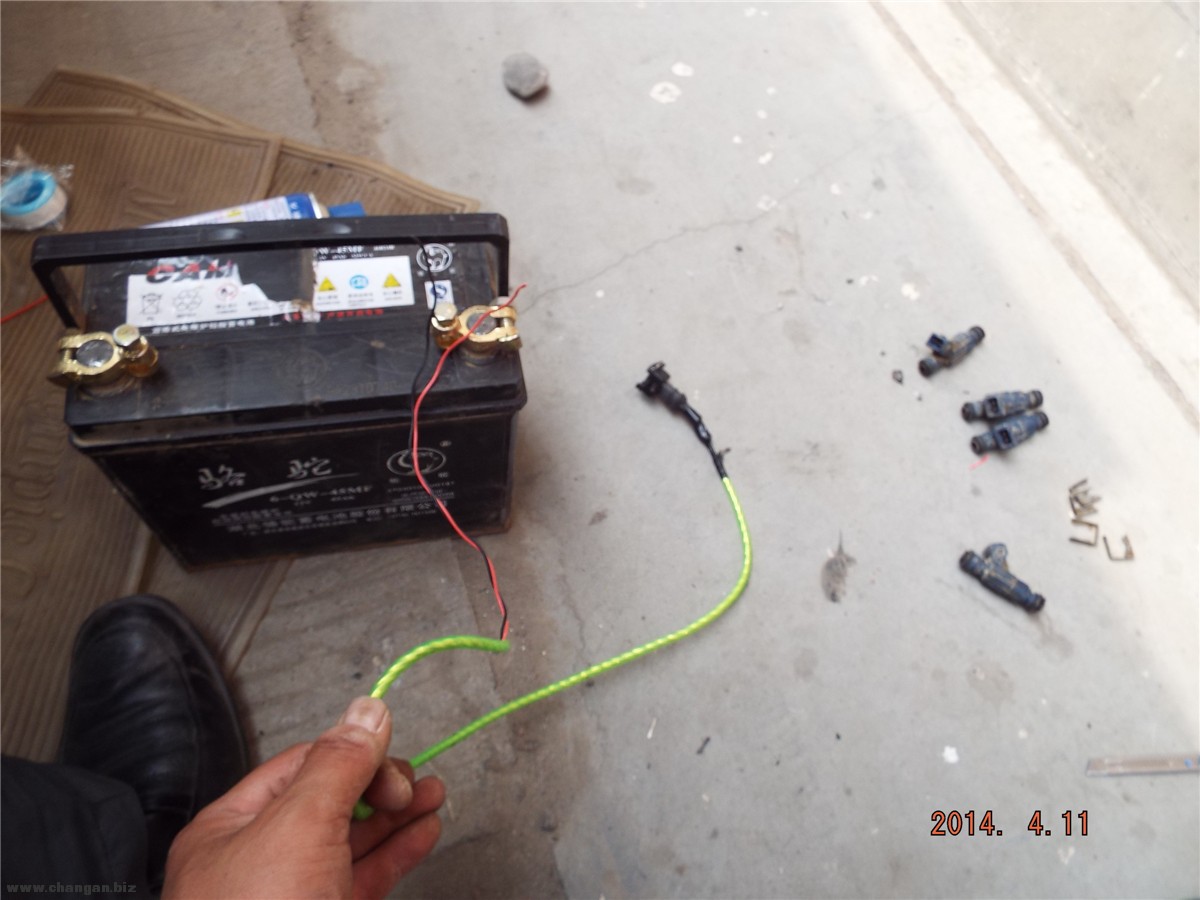

电瓶和接线

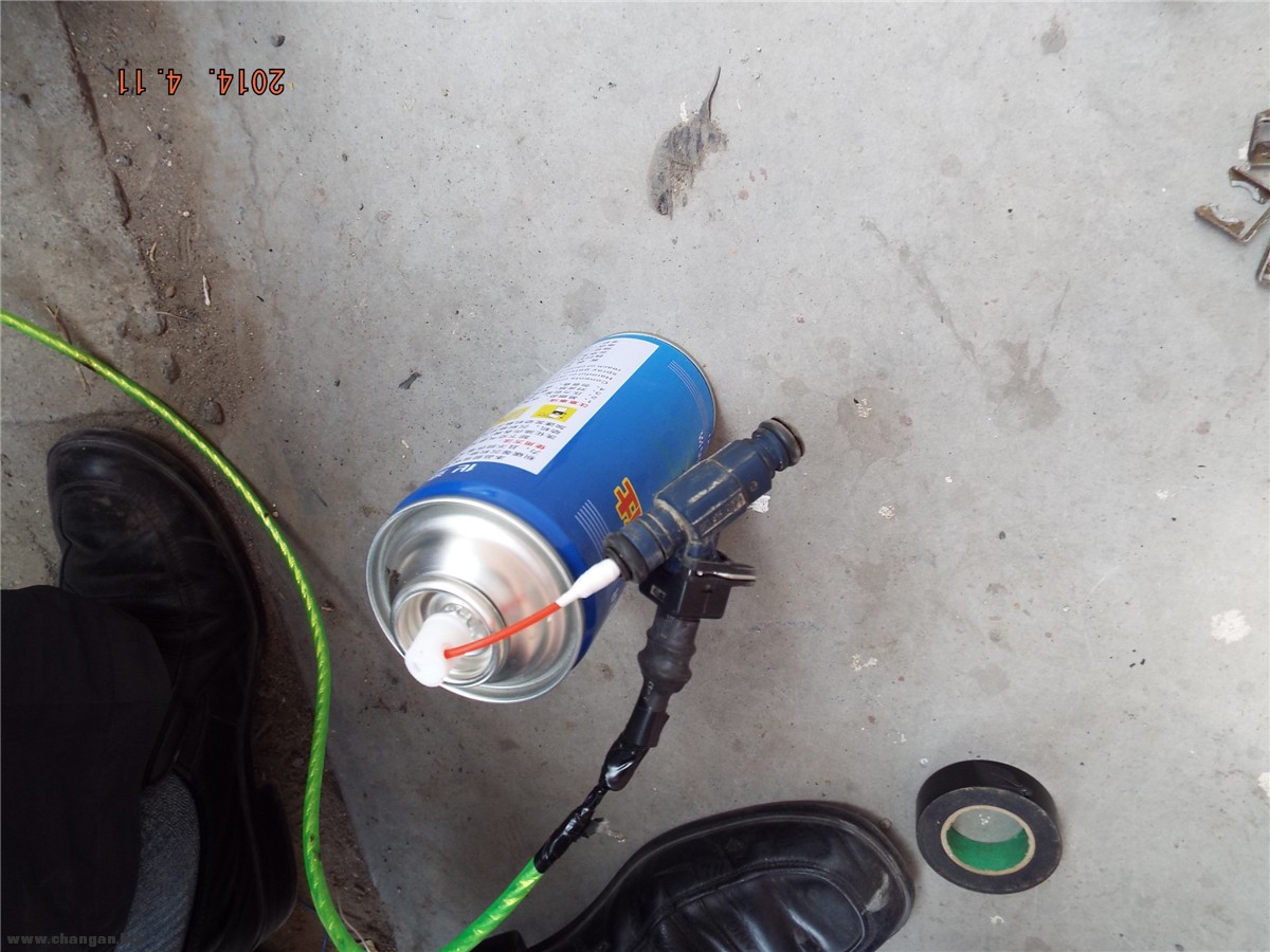

开始清洗
来个特写

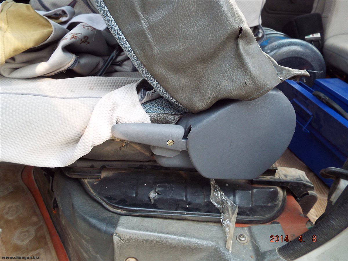

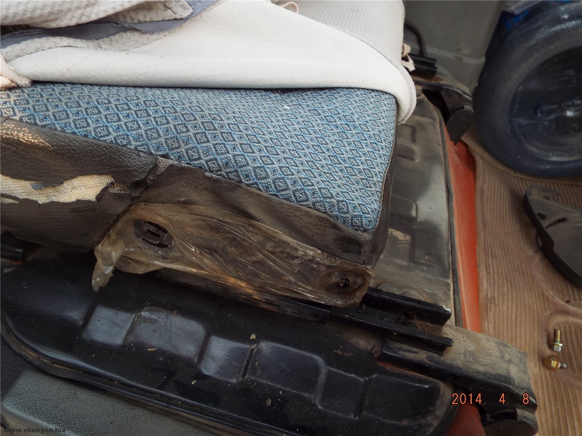

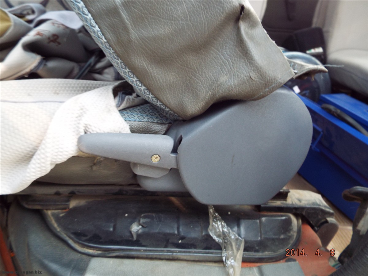

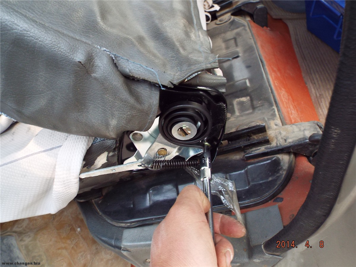

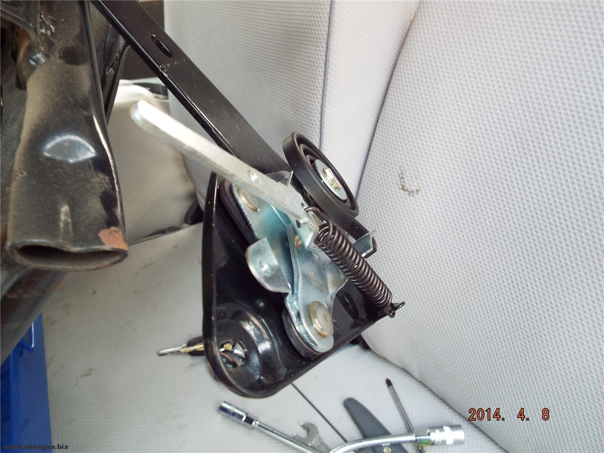

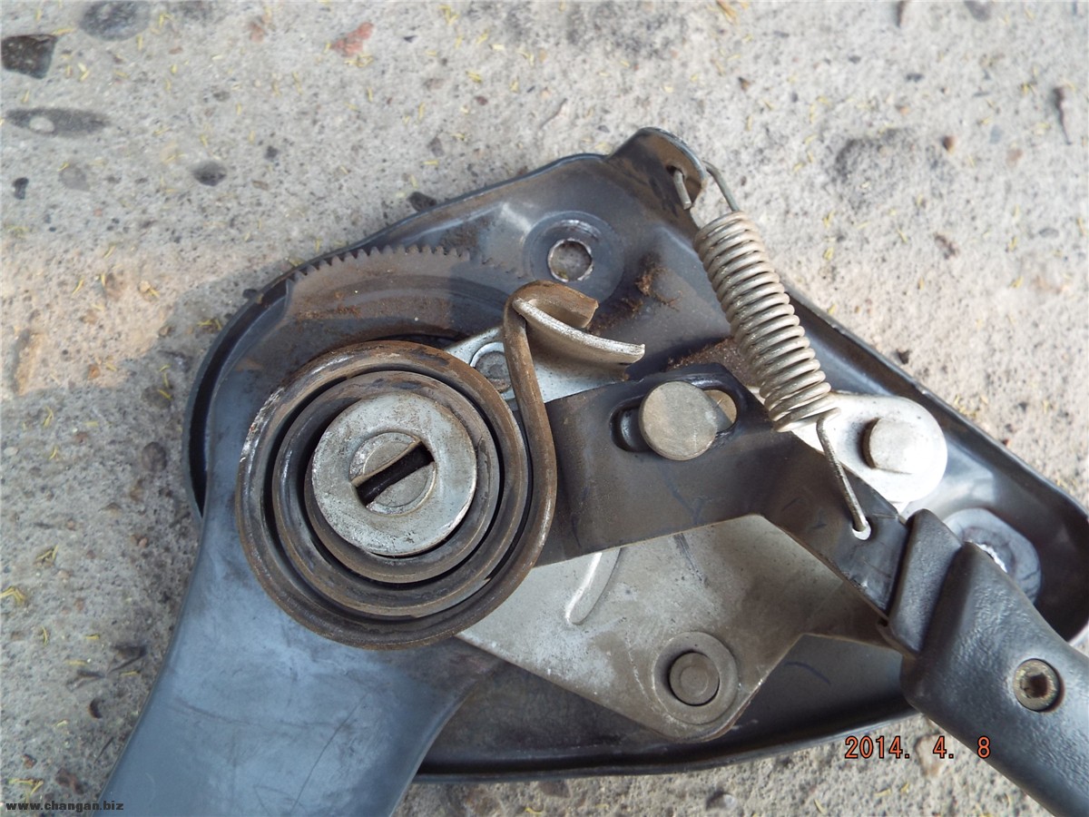

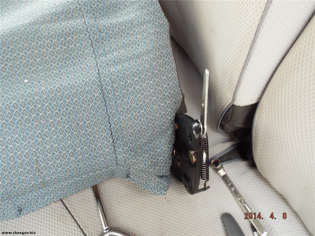

顺便把断了的座椅调节器换上
新的
换好了
用到的工具
换下原来的
拆下
坏了的特写

发表于 2014-4-18 18:10:25 | 显示全部楼层
喷油嘴直接加12V的电吗,用什么清洗,是不是化油器清洁剂
发表于 2014-4-18 18:59:19 | 显示全部楼层
我也想洗,但是没那动手能力,拆都拆不掉,也不怎么敢私自拆
发表于 2014-4-18 19:33:54 来自手机 | 显示全部楼层
最好是用6V电瓶   再就是用12V也最好用摩托车电瓶   安培大了容易烧坏喷油嘴
发表于 2014-4-18 20:00:25 | 显示全部楼层
是个技术活,顶起。
发表于 2014-4-18 20:04:44 | 显示全部楼层
回复赚积分
发表于 2014-4-18 20:51:59 | 显示全部楼层
不错学习了,麻烦介绍仔细点,用什么样的清洗剂?链接电瓶怎么操作?
发表于 2014-4-18 20:55:15 | 显示全部楼层
还看不明白如何操作
 楼主| 发表于 2014-4-19 14:08:42 | 显示全部楼层
是的  用化油器清洁剂 5块一桶
