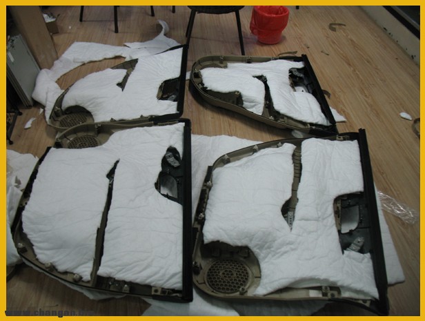

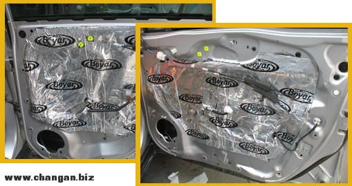

本田CRV门板隔音时,需要把隔音材料剪成和门板需要隔音位置大小一样的形状,再粘到门板上。基本定好型后,再用专业的工具用力把它压实,即可。在这里需要提醒各位车主,做隔音一定要事先了解清楚,隔音材料品质如何,时间长了会不会脱落,温度一高会不会发出异味。因此,隔音材料背后的粘胶很重要,现在市面上有很多隔音材料,后面的粘胶用的是沥青,那是一种极不环保的材料,专业环保的材料应该是丁基橡胶。

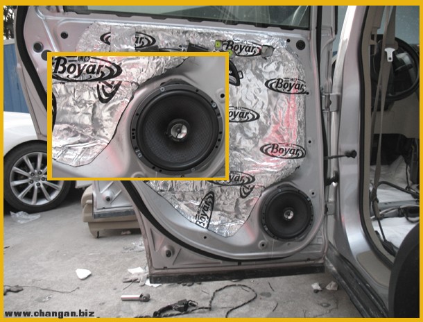

车门三层隔音 前面两层都是止震板 最后一层就是隔音棉了

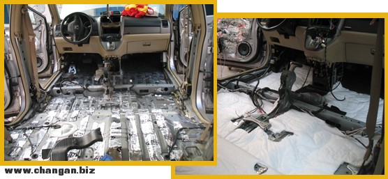

底盘隔音 底盘也是最接近路面的地方了 路噪也是最严重的了

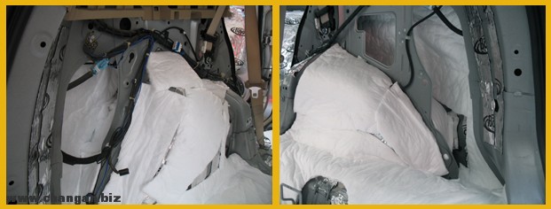

轮眉隔音 这里的施工不仅是贴外面 还有里面的空腔也是要做的

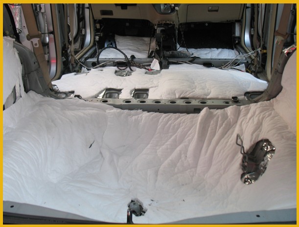

后尾箱隔音 这里也是噪音的聚集地之一 所以这部分的隔音也很重要

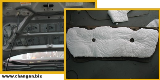

引擎盖隔音 不仅能起到隔音的作用还能起到保护引擎盖的用途

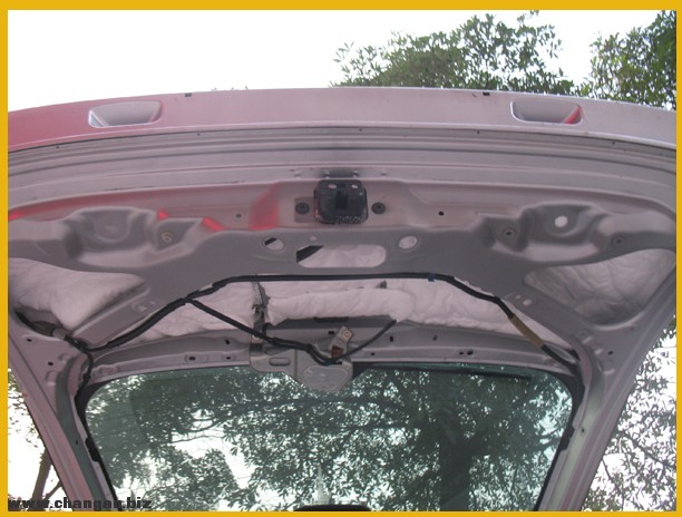

后尾盖隔音 整个隔音就算正式完工了 接下来的就是音响的安装了

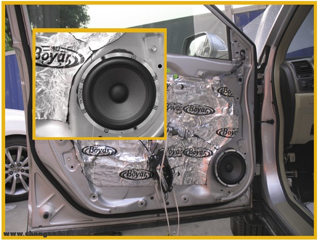

前声场安装劲浪的30周年纪念版 这款的性价比很高 而且劲浪的声音也比较暖声点 很符合车主想要的听觉
后声场就是劲浪的同轴喇叭165CA1了 然后这个整个工程就算真正的完工了
