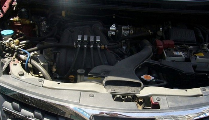

1、毁发动机?没有可靠的理论支持!看看出租车一年能跑12-20万左右,相当于一辆一般使用的私家车4-6年的路程,不是用天然气跑的好好的!——天然气也是从原油中来的,均属于烃类。
2、不安全?从那说来了?天然气的辛烷值为103,而我们用的汽油的品号是用辛烷值来命名的,市场上的汽油最好的是97号汽油,其辛烷值为97。天然气的点燃温度要600多度,一般汽油的点燃温度400多度!天然气比空气轻泄露后会向上散发!车用天然气的充装和使用压力最高为20兆帕(相当于200公斤压力),一个车用气瓶国家规定试验压力为30兆帕,破坏性试验为50兆帕!
3、燃气控制系统----进口多点直喷比国产的稳定性要好很多,单点的已经国产化,大企业与小企业的产品在稳定性上还是有区别的。
4、使用效果——我的车是骊威手动挡1.6排量,安装的是60升的气瓶,多点直喷二代产品。车跑起来与烧油相差不多!感觉超棒!终归油价太高啊!与烧油相比节省2/3呀,烧油每公里需要0.6-0.7元,烧气每公里我只需要0.220.32元。
5.对发动机有影响吗?---影响不大,我们用的车压缩比都在8-111之间,而为烧天然气而设计的专用发动机的压缩比要达到14-161。所以我们改变燃料会对发动机有一点影响.但是保养时提高机油的使用等级,一般来说是可以达到相互弥补的作用的!俗话说省着用!不如用着省!
6.听说还要换火花塞?---那要看你的车的行驶里程了!再好的火花塞都是有寿命的,即便一直在烧油也一样要根据行驶历程进行火化塞的更换!火花赛自身本来就是消耗品!
7.关于CNG储气瓶安全问题
.对于使用压力为20Mpa的储气瓶,无论什么材料制造的,都要经过下列严格的安全检验
1)静水压力爆破试验
在抽样的储气瓶中充水,在加压速度不超过1.38Mpa/s的条件下升压至56.5Mpa并保持10s,最后加压到破坏.
2)压力循环试验,2.5~25Mpa之间进行静水压力循环试验13000;2.3~35Mpa之间试验5000,每次试验1min,以不出现裂纹或变形为合格.
3)耐火试验CNG气瓶内,充以25Mpa的天然气,用火烧此气瓶20min,以不发生爆炸为合格.
4)坠落试验CNG空瓶升至3m或更高的空中,向水泥地上反复进行坠落摔打,然后进行10%~100%的工作压力下水循环13000,不出现裂纹为合格.
5**试验CNG样瓶充入25Mpa的天然气,在距离46m处用速度为853m/s、口径为7.62mm的空甲弹,对瓶体进行45度的射击.气瓶不应出现裂纹.
此外,气瓶还装有安全阀,其内装有100的易熔合金和26Mpa的爆破片.当气瓶内气体压力、温度超过上述数值时会自动放气.虽然压缩开然汽车发展时间还不长,但现在世界上也有约100多万辆CNG汽车,还没有见到在运行中因交通事故引起气瓶爆炸失火的记录.因此压缩天然气汽车比汽油汽车更加安全.
结语——要到正规改装厂进行改装,你的车可以名副其实的成为合法的双燃料汽车了!明明白白消费!
天然气汽车日常维护:
要想使天然气汽车保持很好的优越性,车辆的保养是非常关键的。天然气汽车经常注意保养哪些部位呢?
一、点火系统
火花塞使用时间不宜太长,最好能保证在2-3万公里更换一副火花塞,缸线根据实际情况进行更换,以保证良好的点火性能。
二、空气进气系统
要想天然气汽车获得良好的经济性能,除了良好的点火系统以外,空气进气系统的清洁干净是非常重要的。由于不同地区空气中粉尘的含量不一样,因此,空滤芯的维护周期也不一样,一般空滤芯保证1-2周吹扫一下,2万左右更换一个,这样就可以保证天然气汽车良奸的经济性能。
三、加热系统
这主要是对冬季,气温过低时,会造成减压装置内部的橡胶部件变得僵硬,从而工作不正常,使得车辆无法正常运行,故障率高。由于大部分出租车没有清洗过发动机水道,使得对天然气减压装置的加热不够。如果车辆长时间没有清洗发动机水道,最好先清洗一下,待减压器热了以后再使用,并且即使在夏季,车辆也要使用防冻液,以免水垢生成太多。
四、气路系统的检查
天然气装置安装到用户的车上后,用户要注意经常进行泄漏检查,因为它也是您车上的一部分,经常进行泄漏检查是非常重要的。具体做法是:用一塑料瓶装满洗洁精水溶液,在检查时,将洗洁精水溶液喷到气瓶接头、减压器高压管线接头、压力表接头、压力阀接头上,如果有气泡产生就证明有泄漏,可以关上气瓶阀到改装厂进行检查维修。
五、其它
1、定期清洗节气门
2
、定期清洁电瓶桩头;
3、定期进行车辆保养;
4、定期到改装厂进行调试检查。
