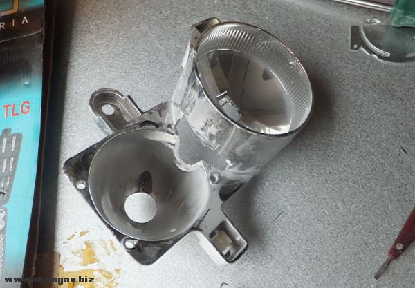

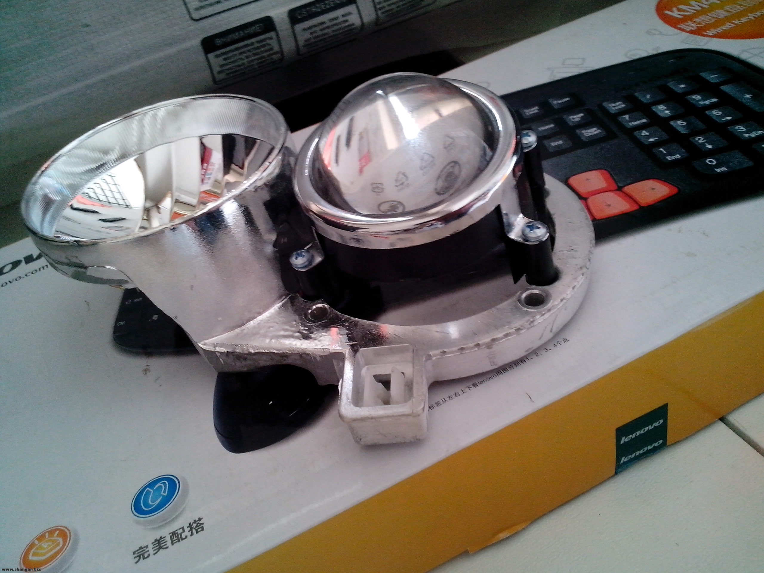

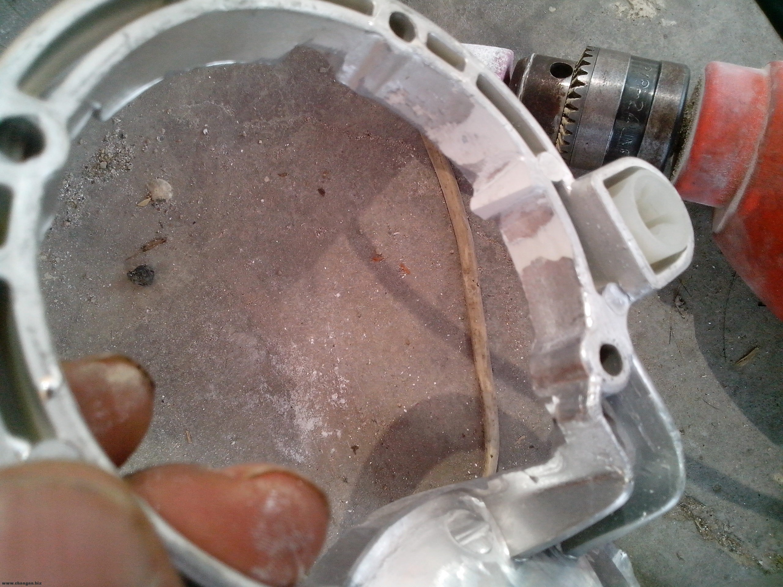

看到论坛里小超改了透镜,心里也一直痒痒的,今天终于下定决心开工了,不过拆开一看 立马头 大了,现在的6363的灯碗和以前的不一样了,以前的灯碗近远是一体的,现在的近光灯碗能拆下来,刚开始按照小超的步骤来,装好后发现透镜顶着灯罩,根本扣不上, 心立马凉了.....然后再拆 再装, 还是顶着灯罩,,..............................................最后终于安装完成!非常完美!!!废话不多说了,直接上图解,在此感谢爆改小超的鼎力帮助,还有其他车友的帮助!版主给加个精吧!!!!

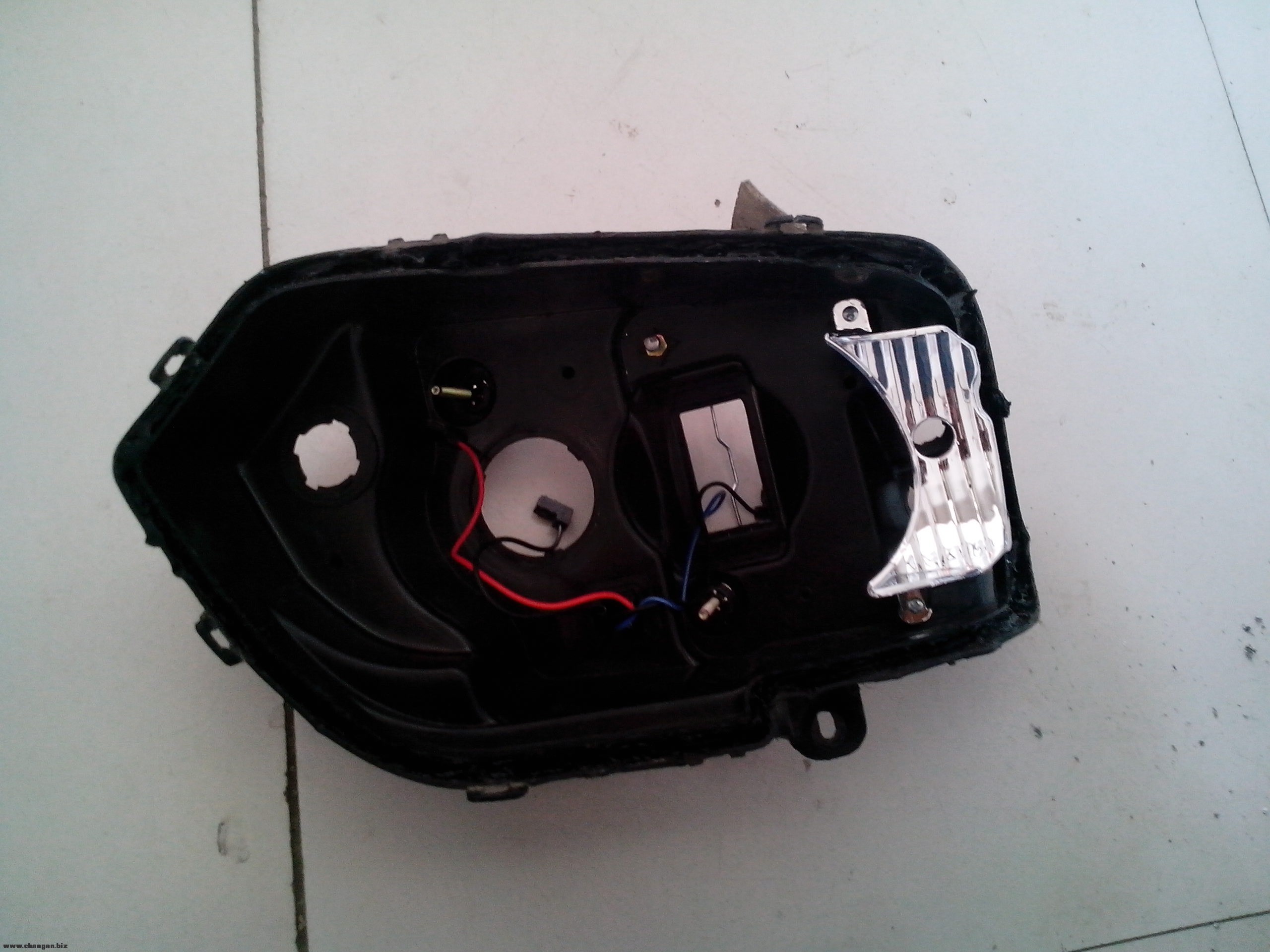

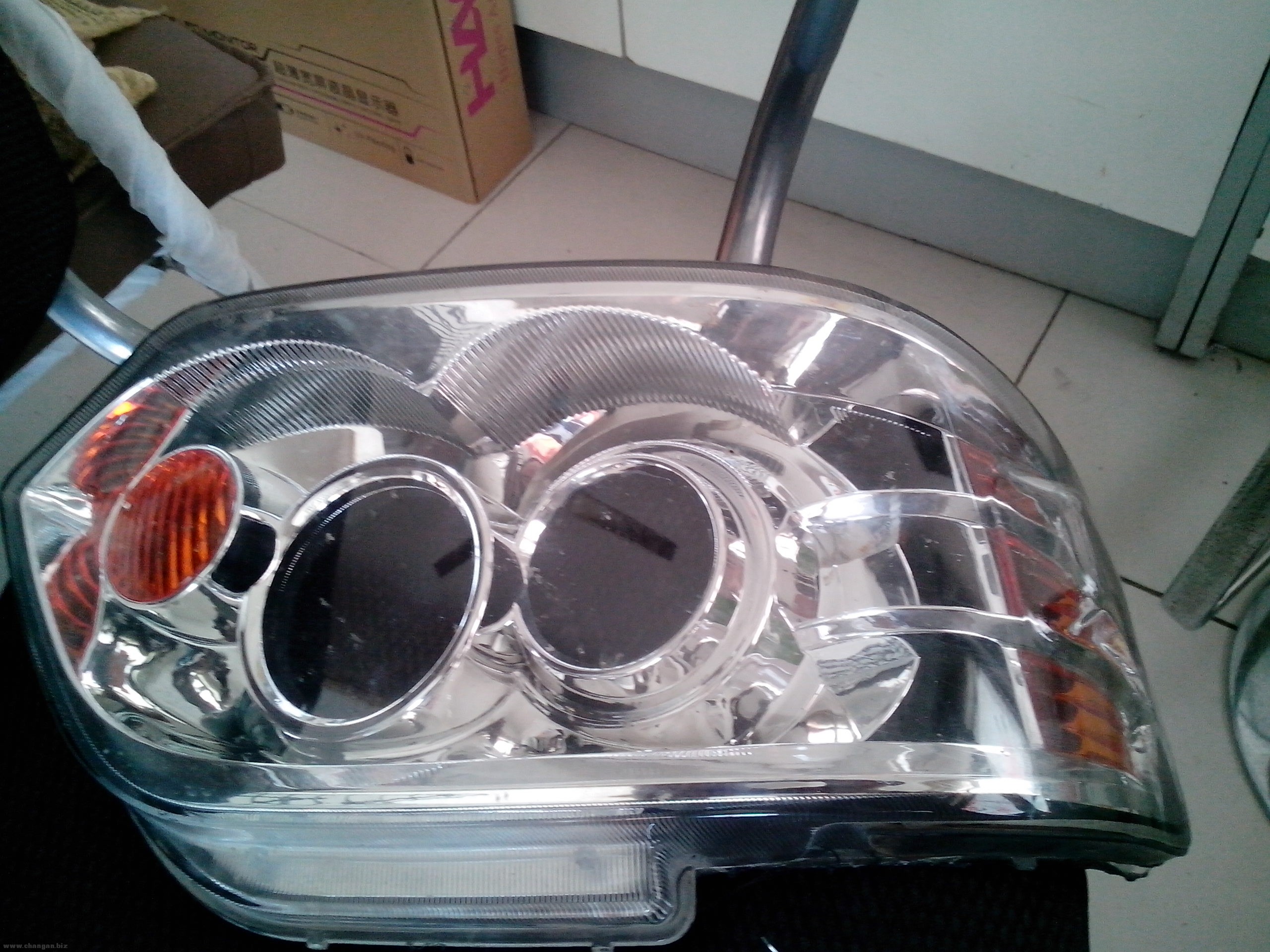

原车灯罩
原车灯罩

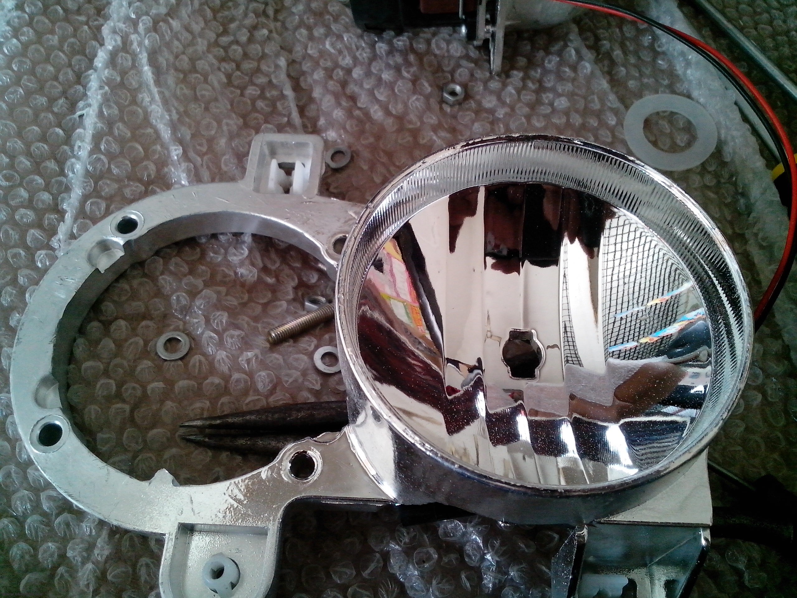

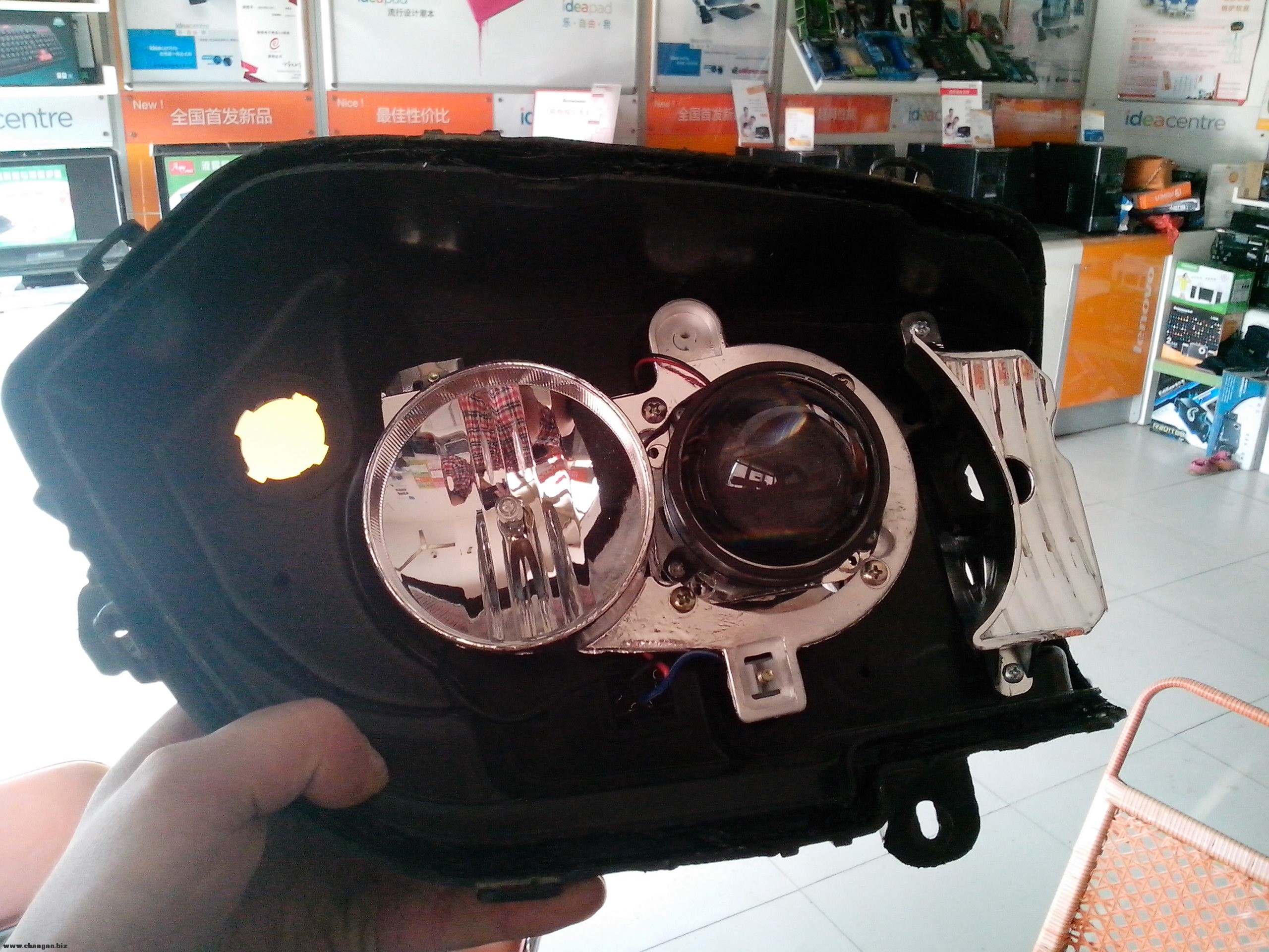

现在的6363近光的灯碗能拆下来

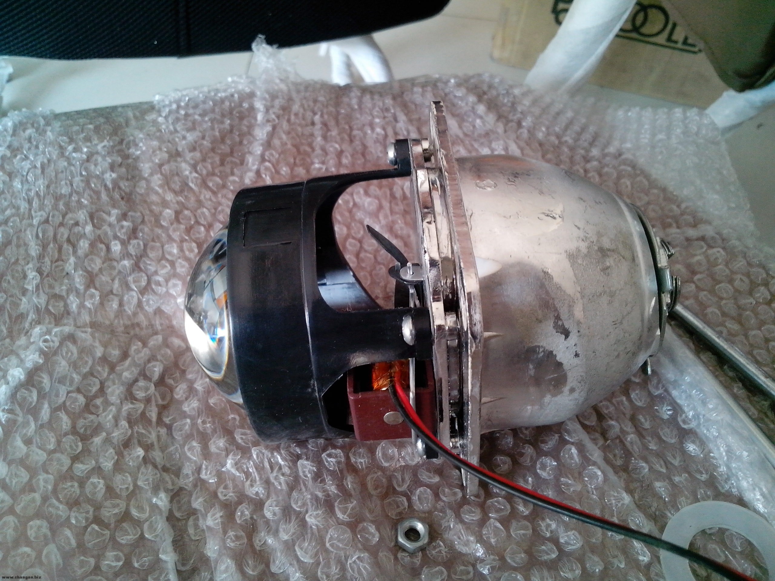

原车的近光透镜在支架的上方

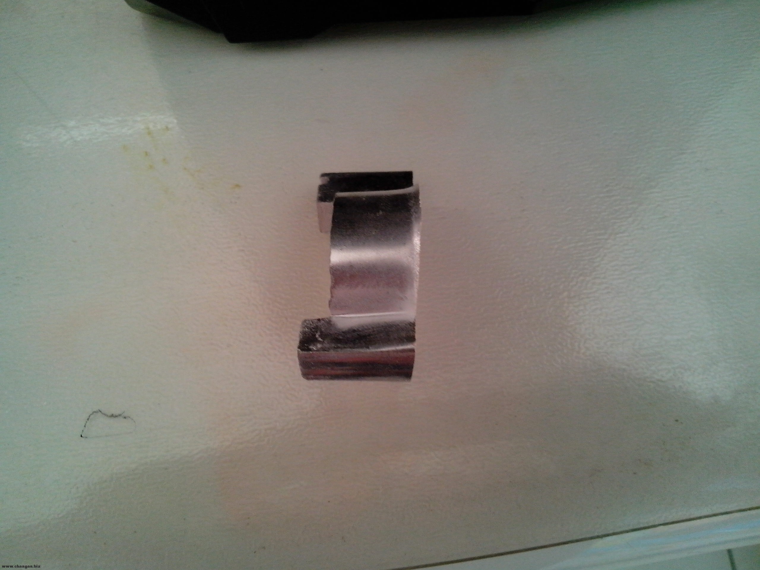

把原车近光灯碗的后腚切去一块

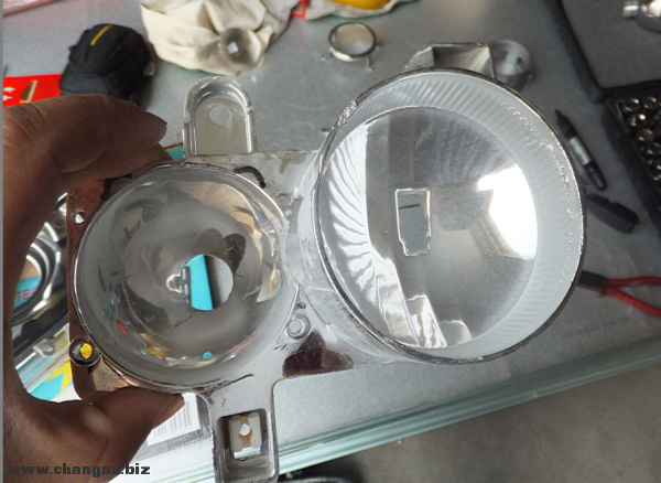

把双光透镜安装到灯碗支架的下方,要不就顶着灯罩,扣不上
把双光透镜装进原车的近光灯碗中用螺丝固定

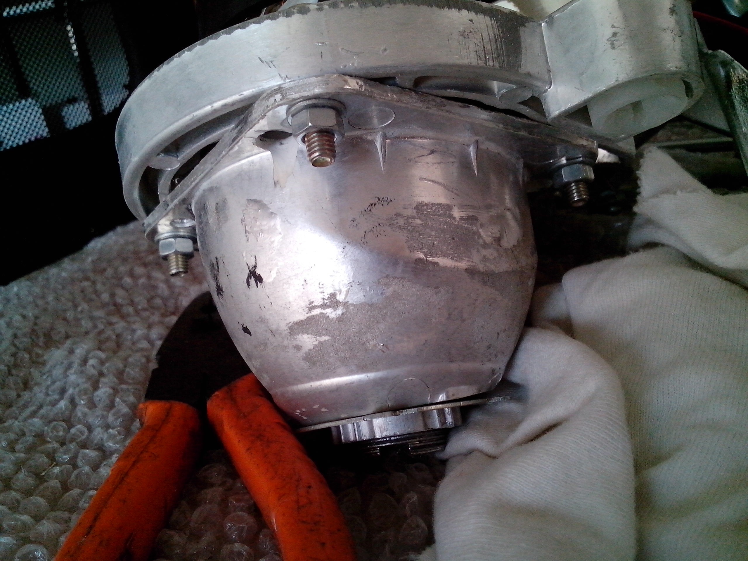

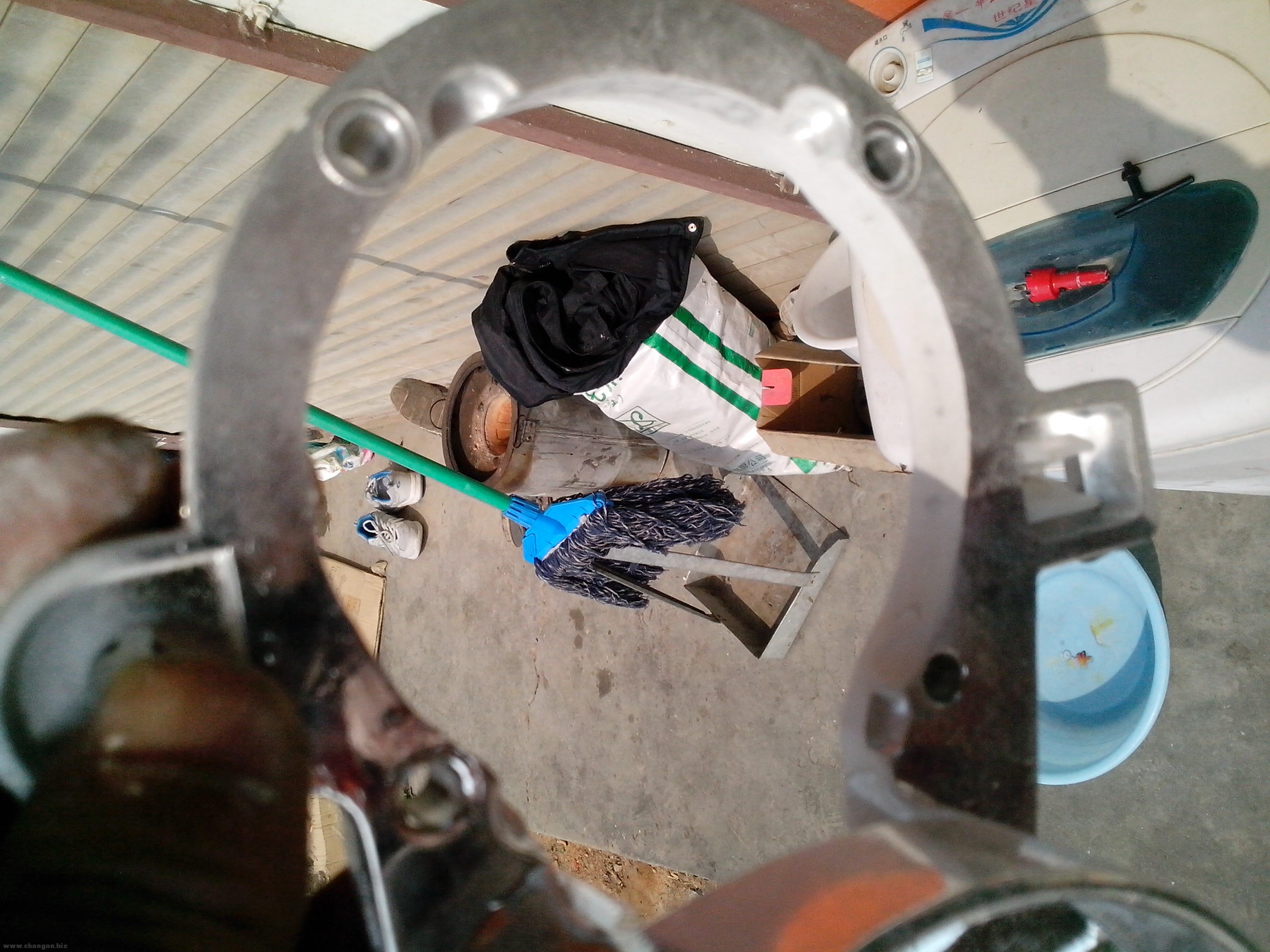

把放近光灯碗的支架内部打磨
把所有突出来的地方打磨掉,要不放不进去
把双光透镜装进原车的近光灯碗中固定
安装进灯底座 和原车的一摸一样

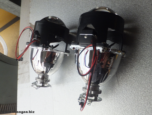

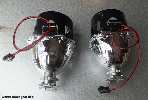

伟世通双光透镜
