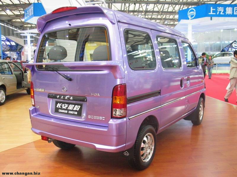

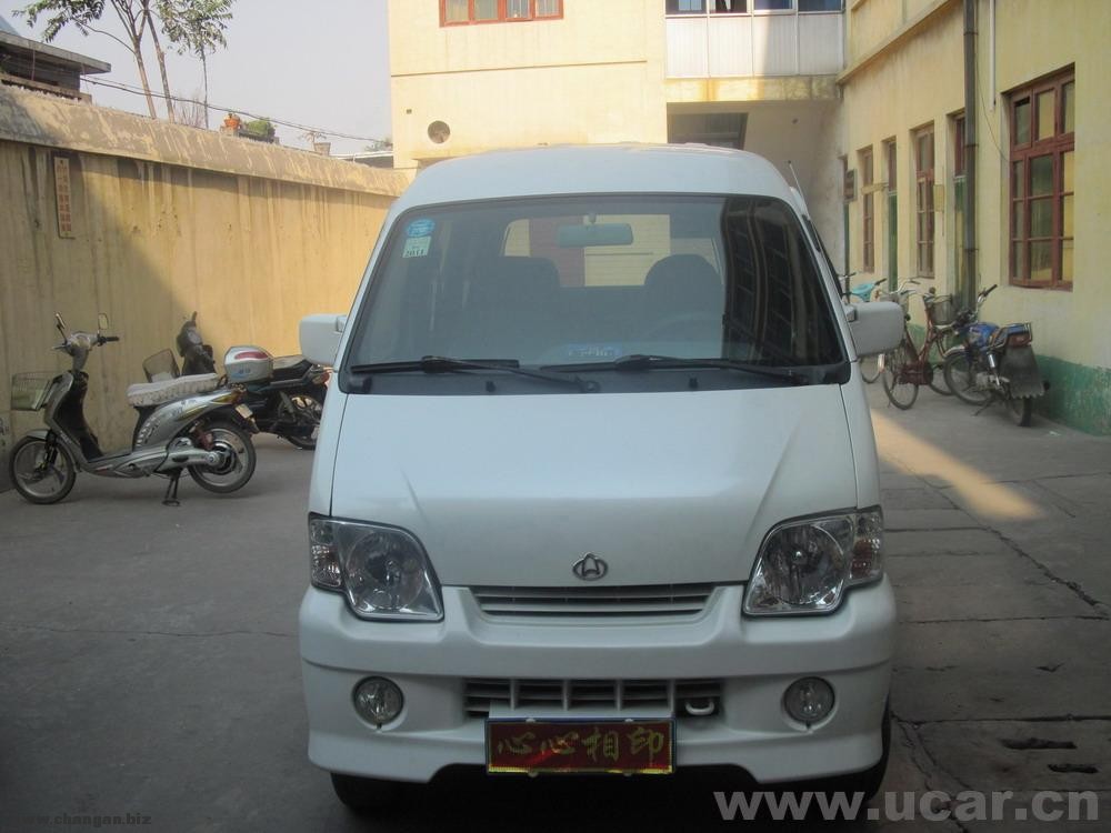

今天去旧车市场拆件,看到有03年的长安星韵,当时没想起拍照,网络取图,旧车市场的车和这个外观一样。
星韵
星韵
星韵
星韵
标牌6360b(好像是。不清楚了) 发动机型号:465Q4 45KW  电瓶左侧有点火线圈。仪表盘没有转速表,变速箱没见过,不是常说的大5速和小5速,修车师傅说:和长安CM8的变速箱差不多,发动机和长安CB10 16V的很相似。后减震是弹簧的,后桥上有建安的字母标。旧车市场是先付钱再拆件,故发帖向大家求助,看那位了解这个车型的后差速器差速比,告知一下,先谢谢。

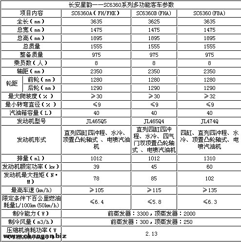

又在网上找到长安星韵的参数表,做参考,方便大家更准确的判断其后差速器差速比。
发表于 2014-4-8 22:24:03 | 显示全部楼层
41:8应该是6360A的最好车速105
43:10
43:11速比差不多,
发表于 2014-4-9 09:18:07 来自手机 | 显示全部楼层
小5速43:9,大5速43:8,472发动机43:10,474发动机43:11.
 楼主| 发表于 2014-4-9 11:09:33 | 显示全部楼层
,这个6360B的发动机是 465Q4  16V 45KW ,会是43:10的吗
