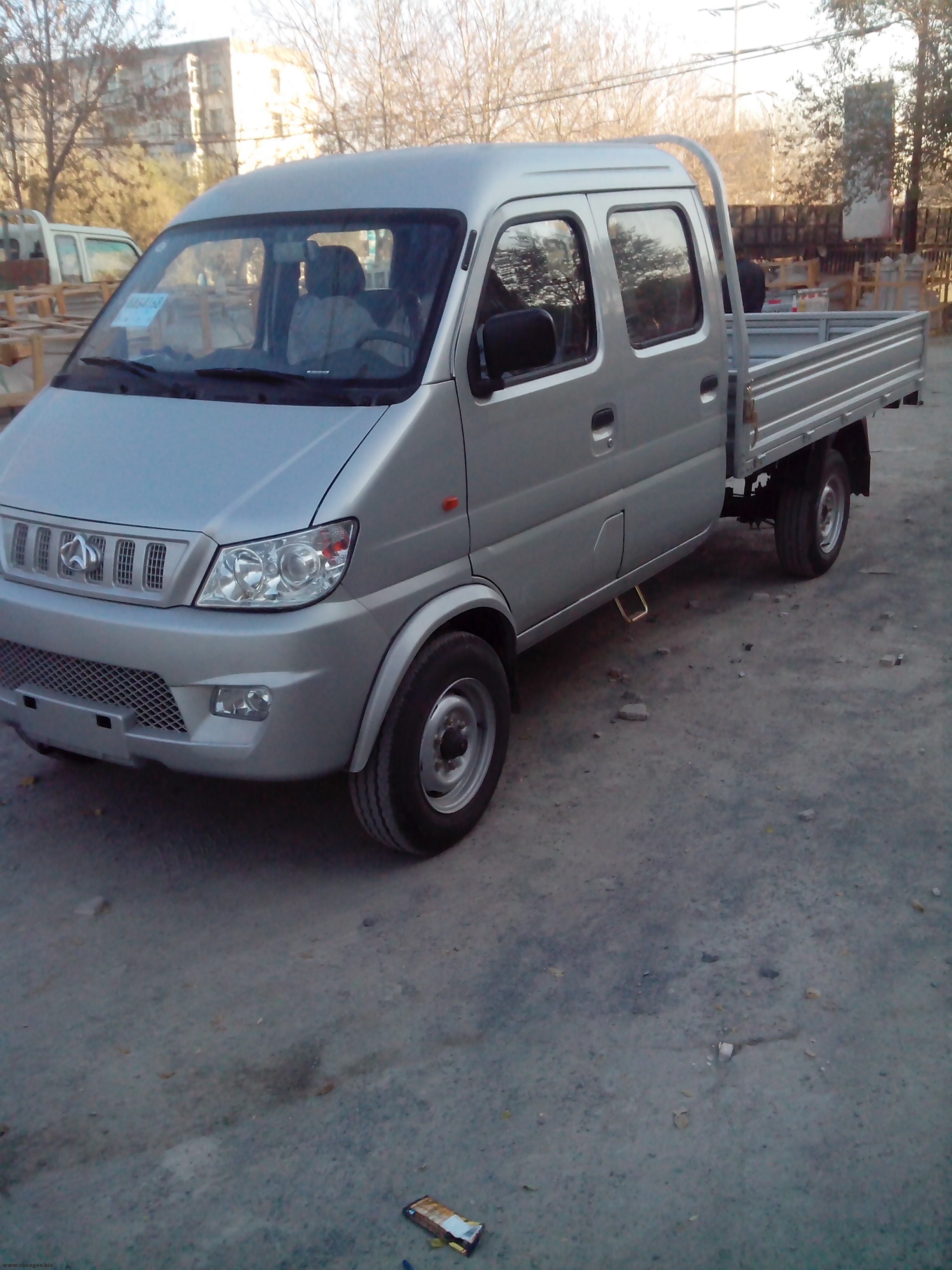

13年11月份的长安新豹!474发动机!平时在市区拉货!一般载重7-800公斤左右!去年拉过一次2.5吨,动力很棒(当时里程5000公里)!因为长期载货很少超过1吨重,也很少上高速路!市区一般60码内行驶!没发现什么问题,前几天连夜行驶600公里高速!发现空车只能跑80码!遇到上坡还要减档!!基本没法超车!油门踩到底也就只能80码!动力严重不足!
---------------------今天在维修站整整一天,检查了缸压正常!三元催化器不堵!新换了火花塞!检查了空滤!新换了机油!用新电脑板也测试了!还换了曲轴传感器!!故障依旧!发动机声音很正常!就是没力气!维修站的师傅也说不正常!怎么办??求高手讨论!
