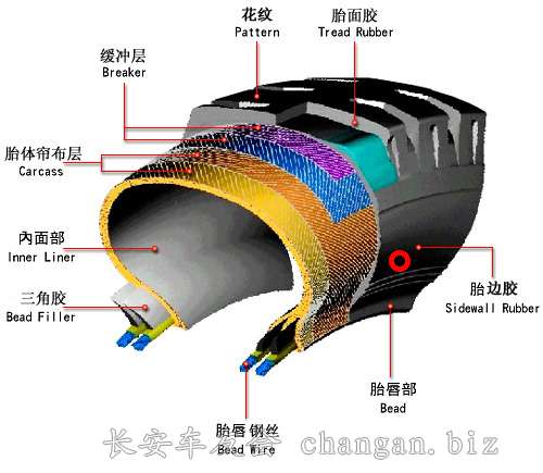

昨天不小心,右前轮在路沿石上面蹭了一下,在轮胎侧面靠近钢圈的地方,有大拇指指甲大那么一块被剐破了,深度大约5毫米的样子,车还能开,很担心天热以后或者长时间、高速行车会发生问题。请教老司机们,这个胎还能用吗?
 楼主| 发表于 2007-5-16 17:26:11 | 显示全部楼层
就在红圈示意的位置,破损处全部是橡胶,还没看见帘子布之类
发表于 2007-5-16 20:26:03 | 显示全部楼层
去轮胎店打气,加压到3.5kg/cm2
如果那个位置鼓包了,那就把它与备胎换一下。
发表于 2007-5-16 22:39:00 | 显示全部楼层
高速路上最好别用。
发表于 2007-5-17 13:44:16 | 显示全部楼层
换胎为妙~, 安全最重要啊!~
