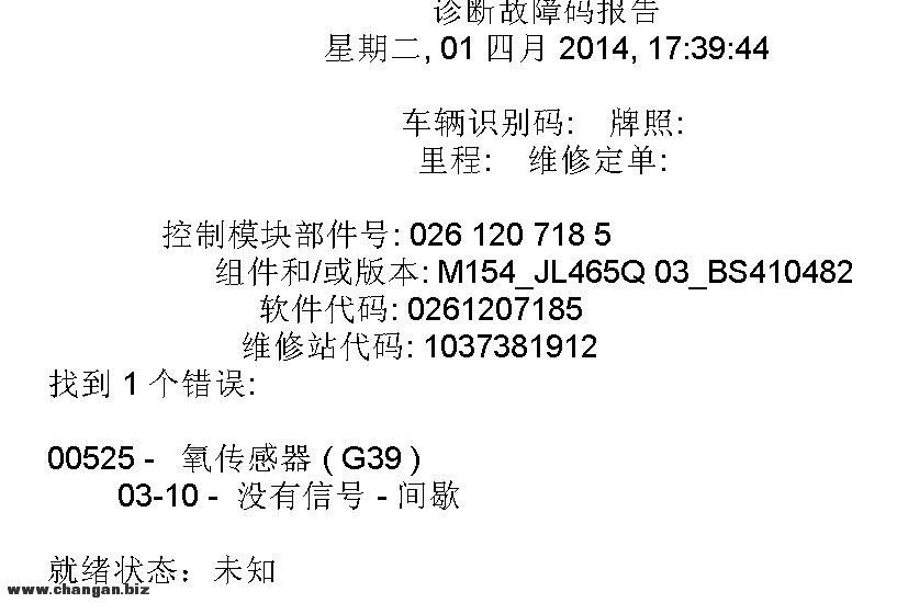

今天折腾了一下午终于让本本可以检测故障码了,本人用大众VAS5051B软件测试发动机,查出几个故障码没记住,就记得有个氧传感故障码,果断清除了,联着本本跑了一圈下来测试,发现氧传感器无信号间歇,请高手帮忙分析下问题,刚换过氧传感没几天。火花塞刚换没几天,将喷油时间调到了1.8~2.0之间波动基本在1.9

关键看你的故障灯亮没有?氧传感器出问题的话油耗很高的说,笔记本电脑连接发动机ECU要用OBD数据线,诊断软件应该就可以了,最好弄个破解版的

我以前把氧传感线拨了都没有亮故障灯的,我的油耗高得出奇,100块钱的油只跑得了100公里多点,现在换了氧传感器还没跑过,昨天就用电脑清了故障码,当时故障码没有了,跑了一圈,发现提示为间歇无信号,不晓得咋办了,我是在TB上买的大众诊断线,接K线,大众诊断软件.

你换的氧传感器是不是原厂的?你拔掉氧传感器再看看报什么故障码

在汽配店85元买的应该不是原厂的,今天再次测试,跑一断路就会有氧传感 无信号 间歇
