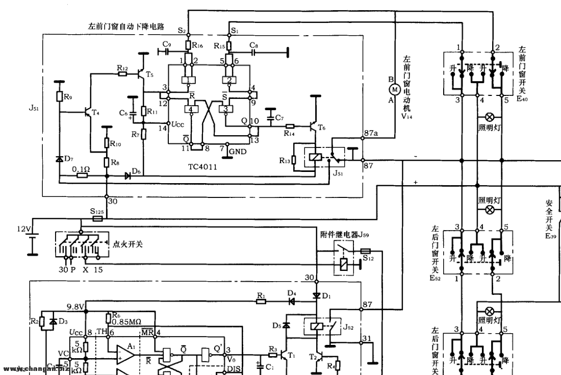

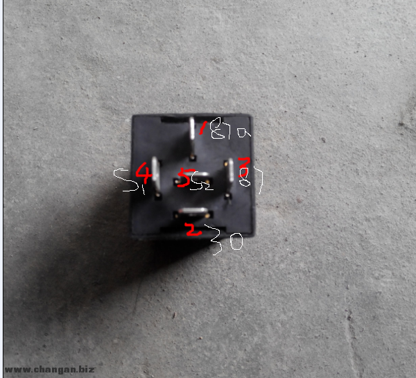

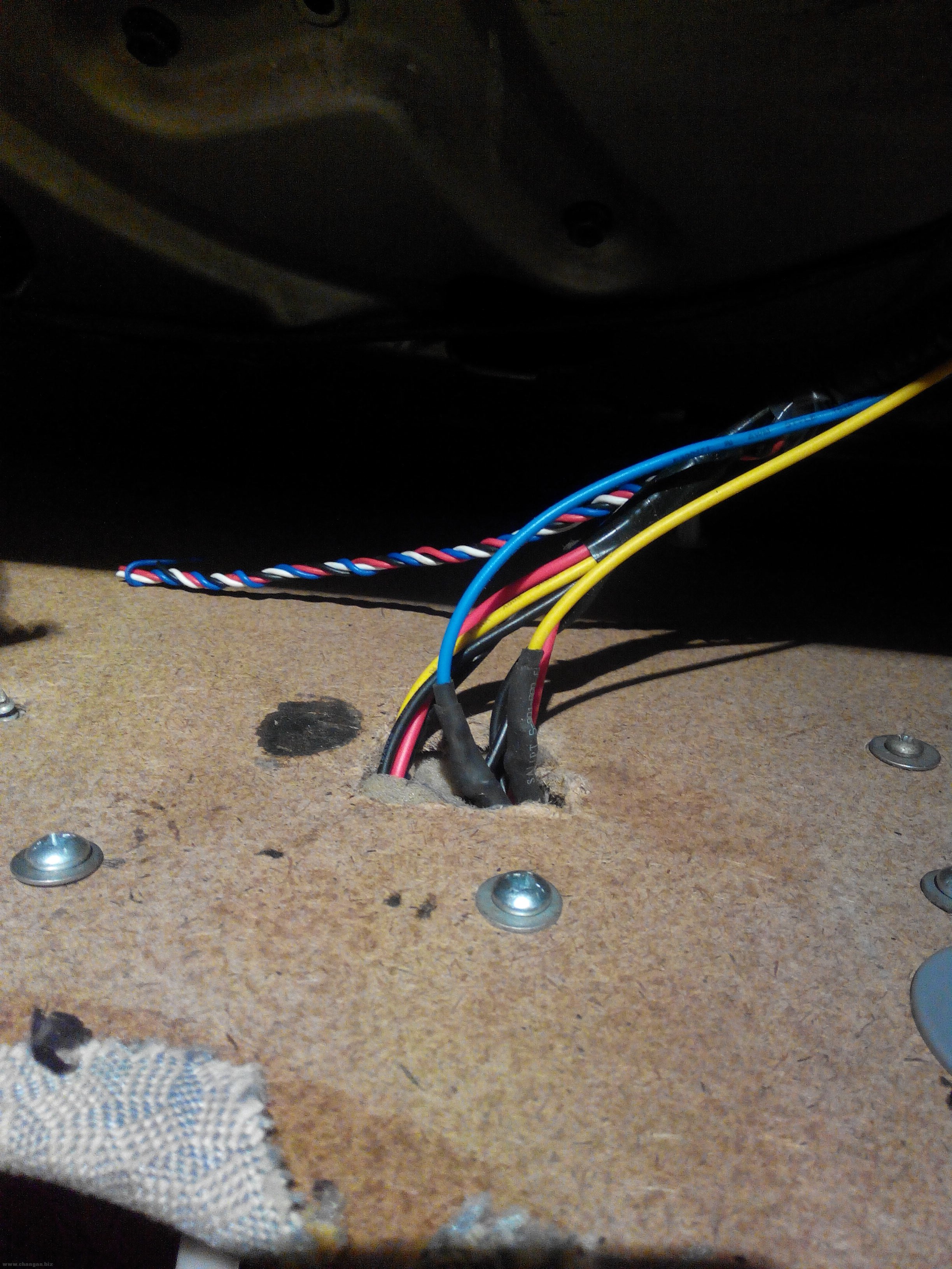

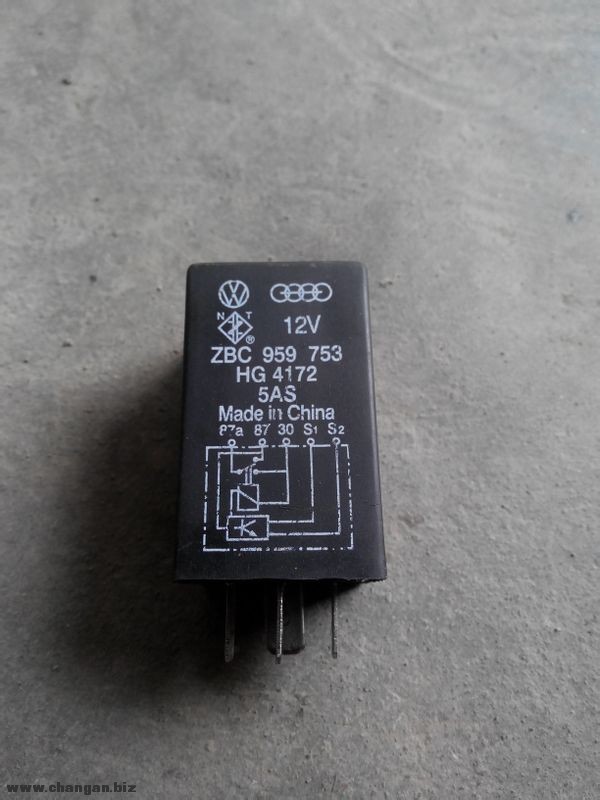

首先需要电动升降器和大众ZBC 959  753 继电器,,,注意不是753A,753是一键下降继电器,,,753A是延时继电器
附上753继电器引脚图

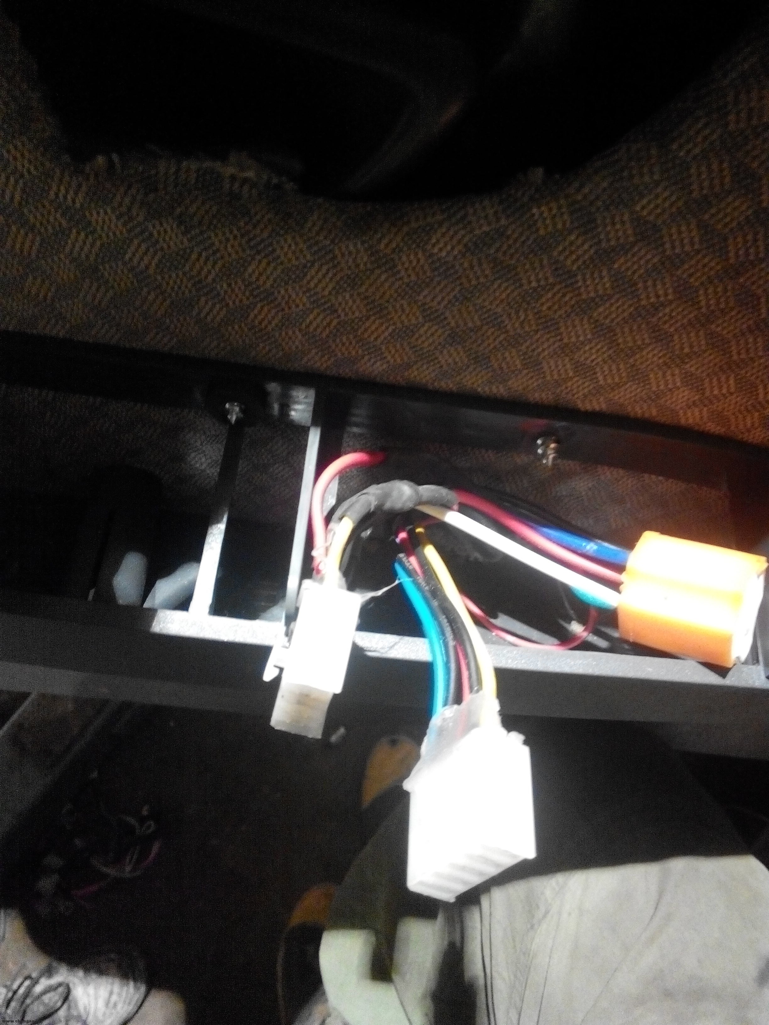

参照电路图接线

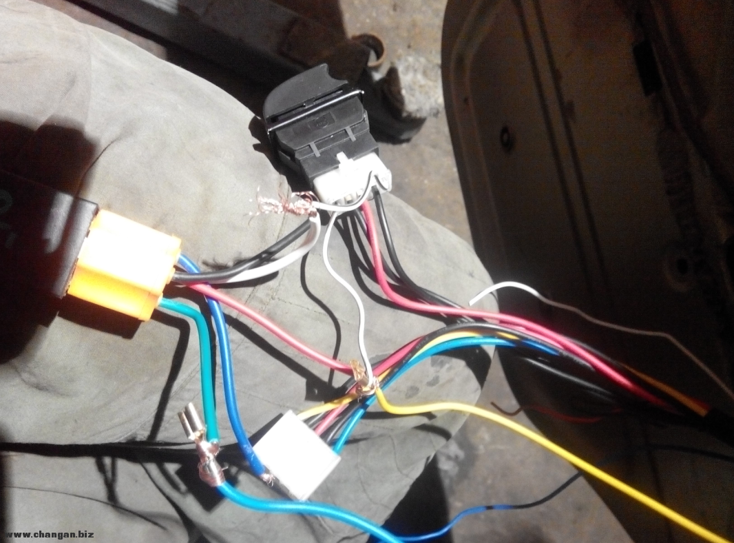

接线中,下面这张图好像接错了,导致一键下降变一键上升
接好后准备装车
那根花线是预留的!准备接个小灯什么的

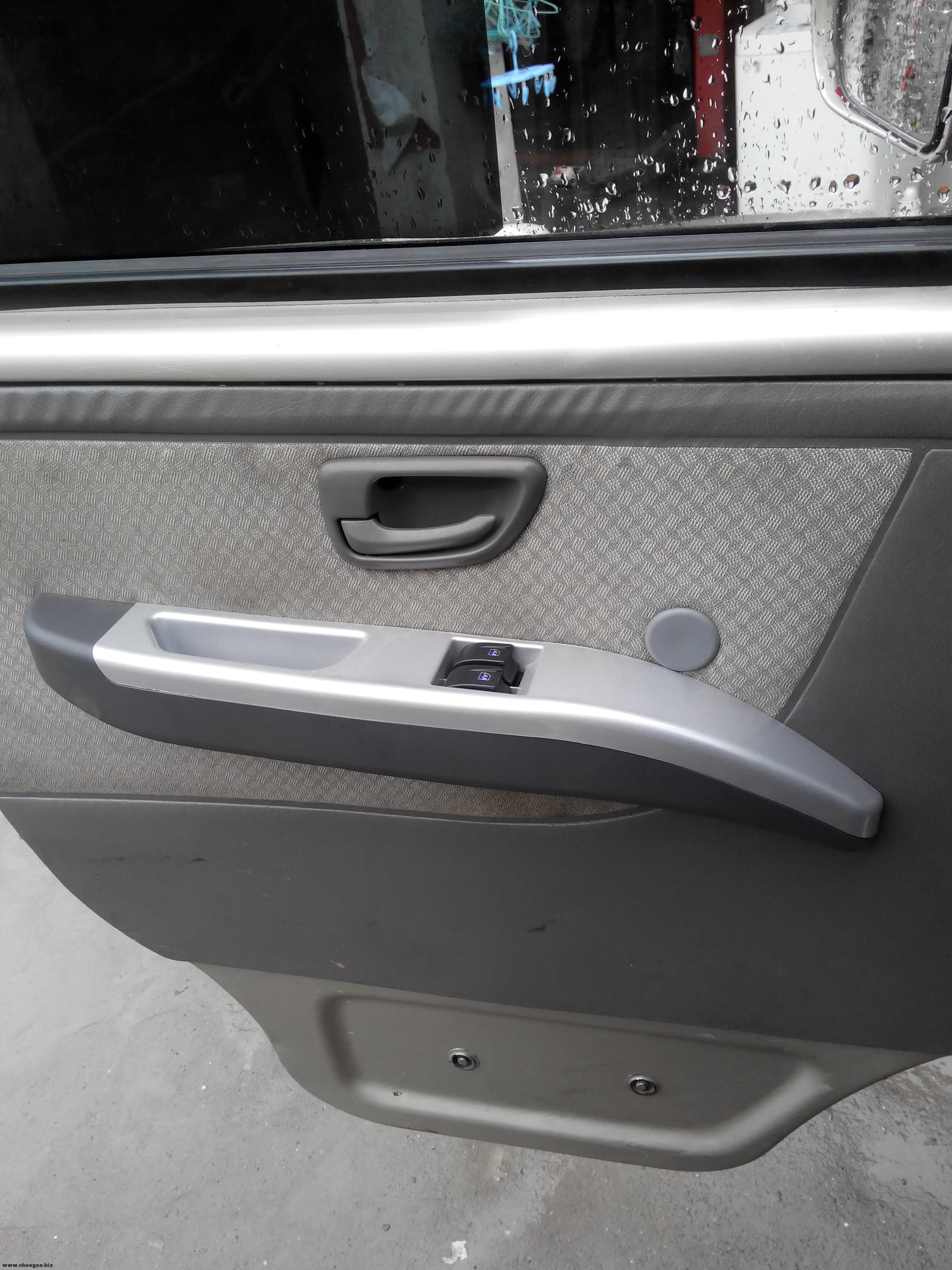

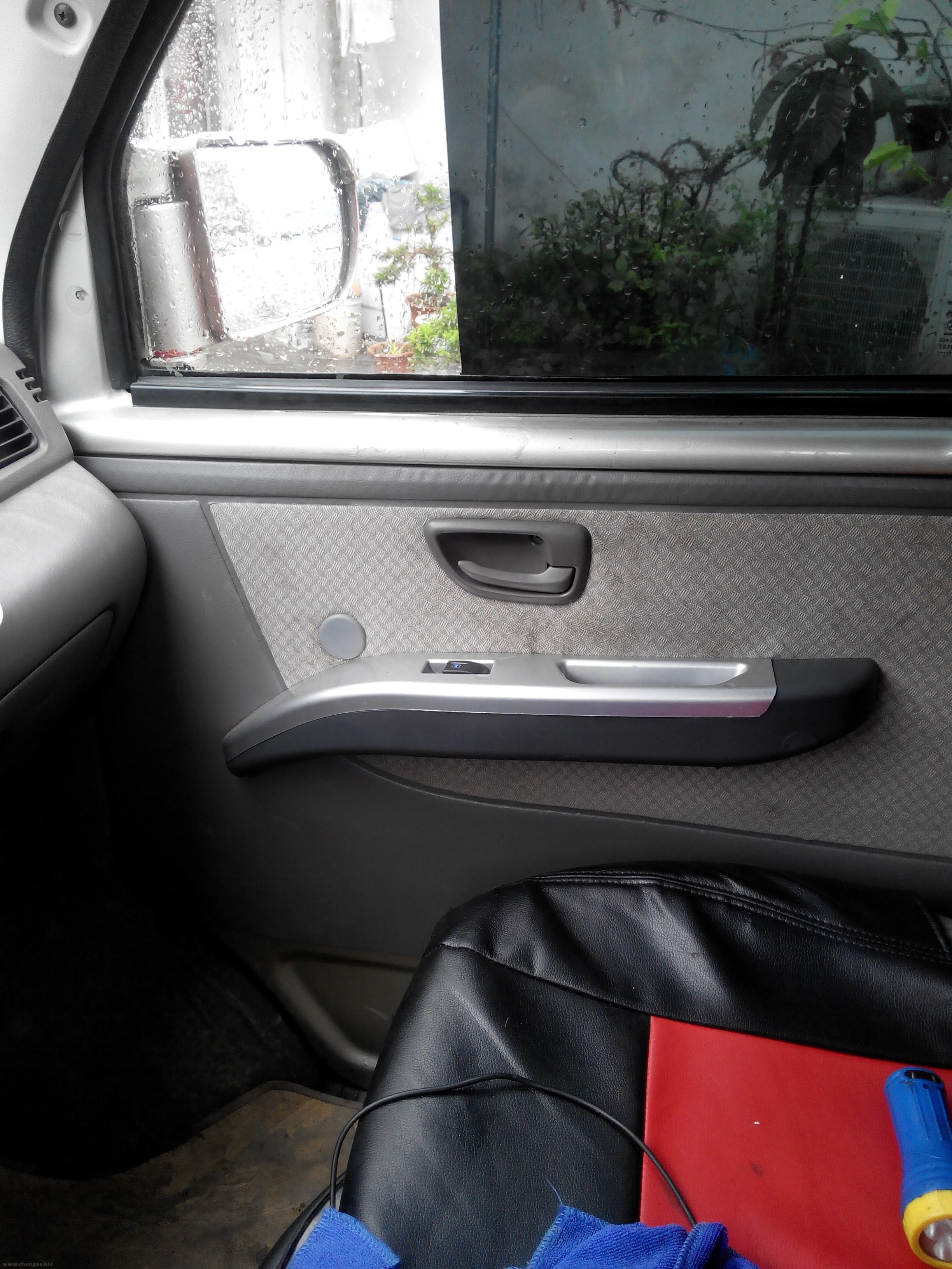

副驾驶
正驾驶侧

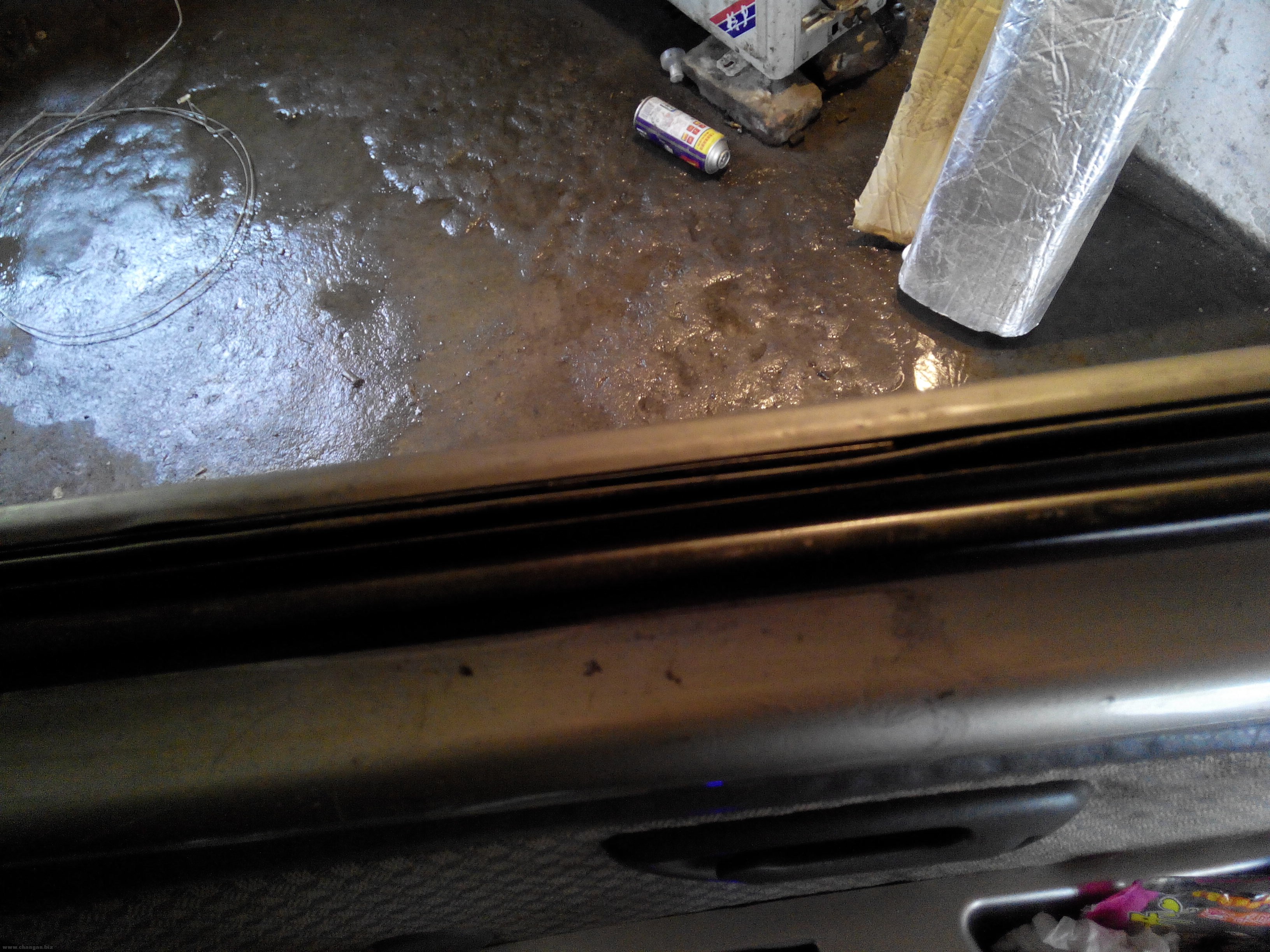

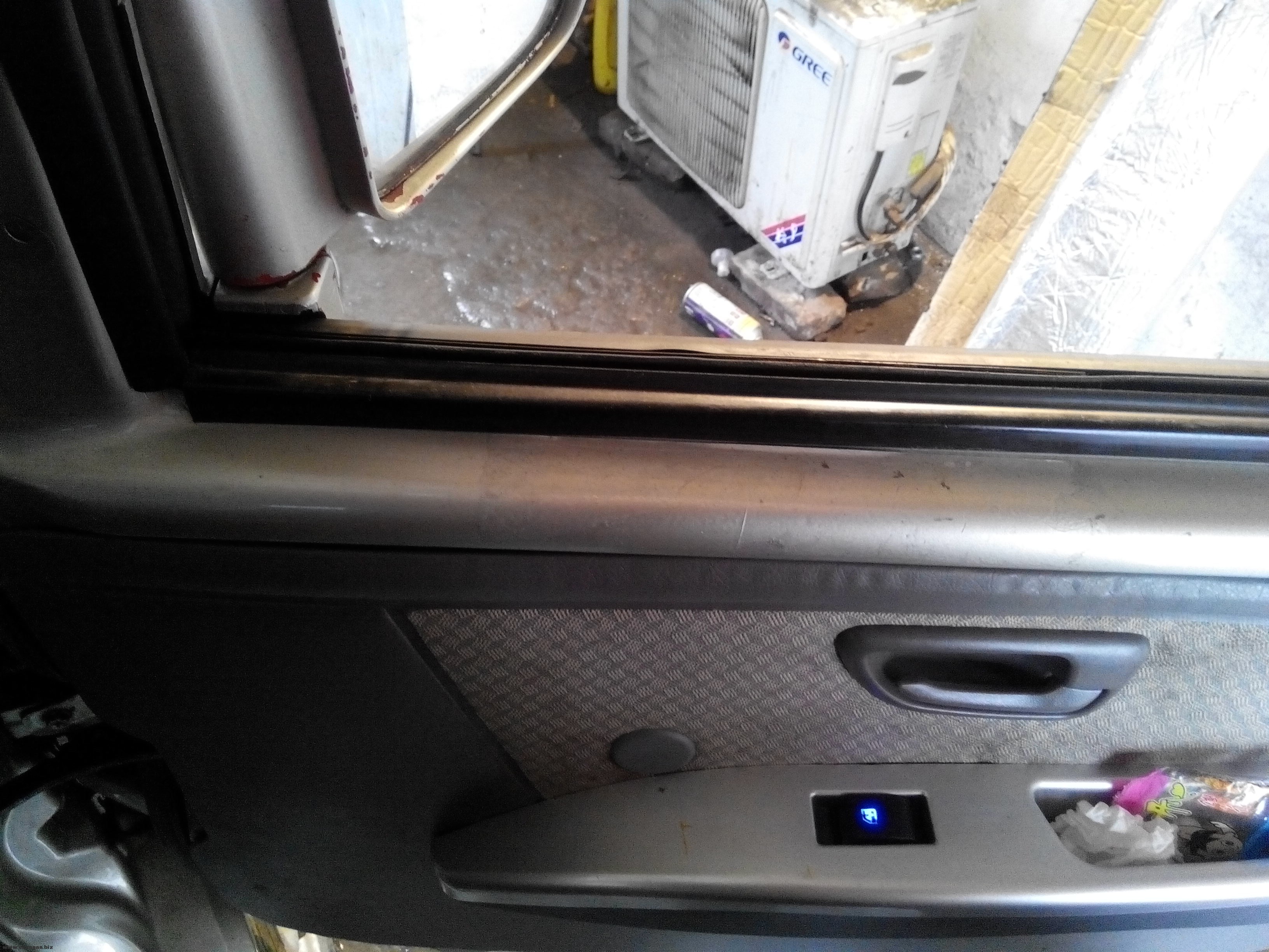

仔细看啊 ,照此方法就能解决下雨天侧玻璃有水难清除
在玻璃外压条里面塞个皮条,当然,新车就靠一边站着去,这是给老车的福利
