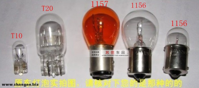

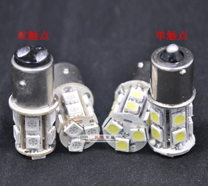

就不拍图了,车友别吐槽无图无真相了,这是只报下各个车灯型号,长安之星6399D4Y,刹车灯T10,倒车灯T10,牌照灯T10(说明下只能买5珠以内的,大了装不下) 后雾灯1157高低脚双丝,转转向灯1156单芯灯(千万别换了,换了会快闪,必须加电阻) 示廓灯T10,车内灯是T10,也要买小于5珠的。换后雾灯要拆后杠,换刹车灯及倒车灯拆后门内饰板。个人觉得除了大灯其他都可以改LED的

看你买多少珠的了,偶刹车灯买的15珠的,和原车查不多,但是亮度显的更红更纯正;倒车灯用的13珠,感觉没原车的亮,可能是因为光源颜色不同,建议刹车灯19珠,倒车灯20珠以上,雾灯20珠以上

一共买了T10 单珠3只,5珠2只,13珠4只,15珠2只,1157雾灯2只,大概不到100吧,分别在老马家和老刘家买的,但是明显老刘家的要贵,做工稍好些
