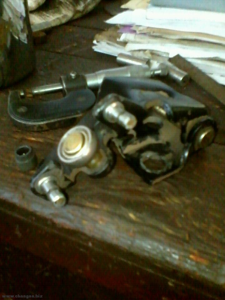

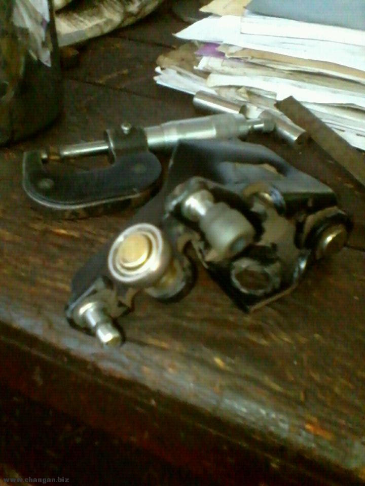

昨天关中门时偷懒没下车,一档大脚油门一急刹.......悲剧了,中门掉了.马上停车熄火,一看中门铰链脱轨了.今天上网搜了下,有铁的但我这个是尼龙的,想买个全铁的又怕滑轨受不了,于是拆了拿进车间自己加工几个算了.这是被我肢解后照的 wifi0s01517367544IMG_20140328_133337.jpg

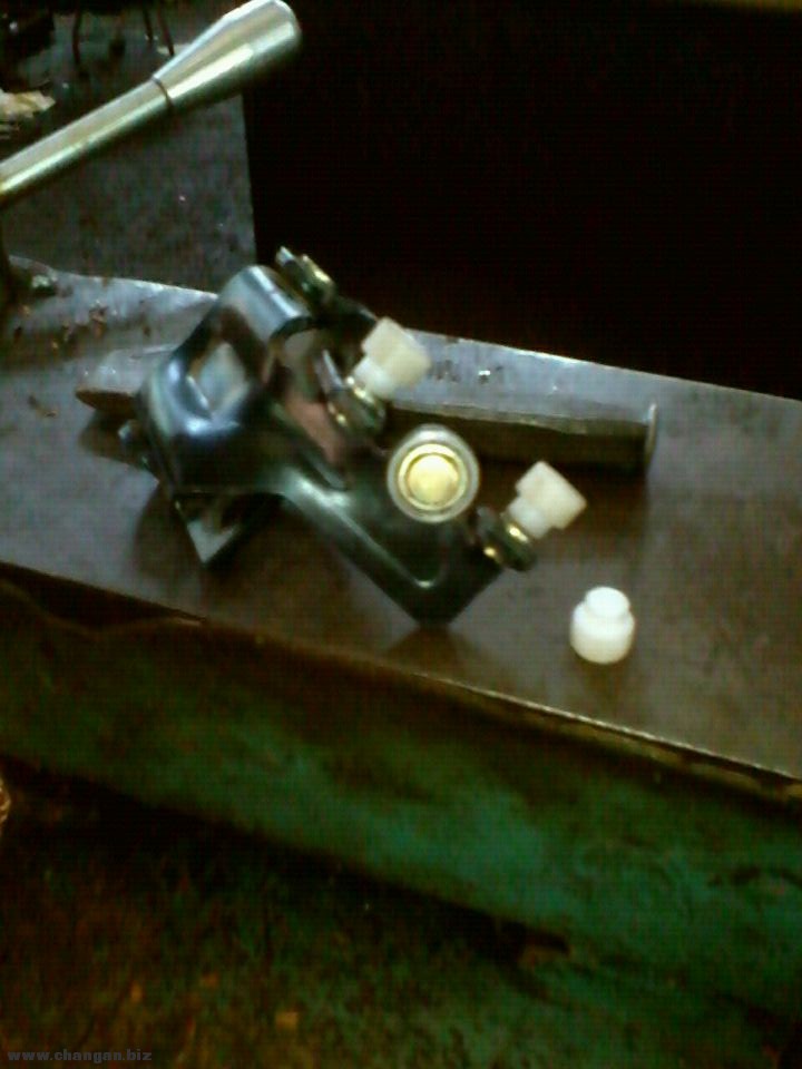

这是套上加工好的
这个也是肢解图,那根杆直径6MM

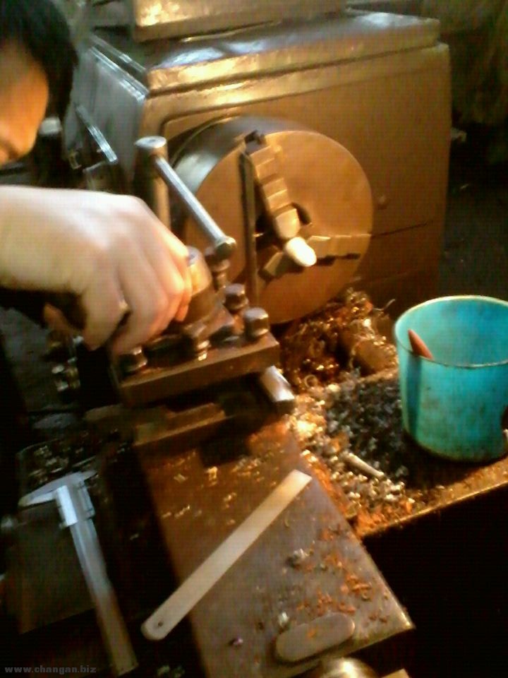

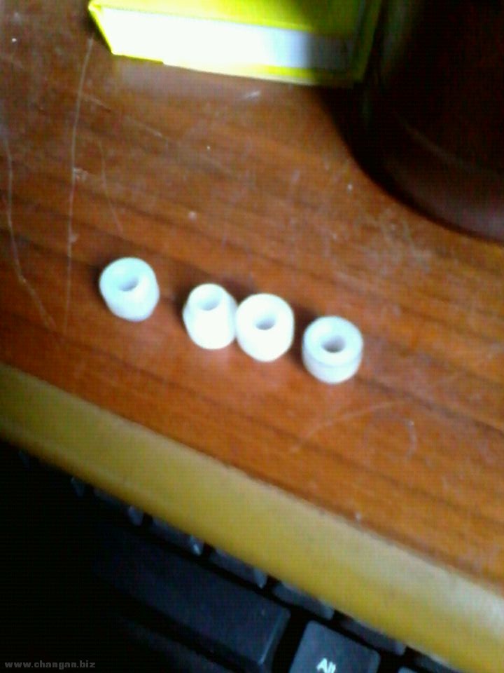

一共做了六个内径6.2MM,外径13MM,装车后有点紧,改天做成12MM的
普通20床
