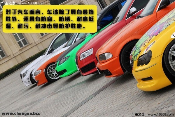

对于汽车而言,车漆除了具有装饰性外,还具有防腐、防锈、耐高低温、耐污、耐冲击等防护性能。因此,车漆不是像家具漆那样只有简单的一层,而一般是由磷化膜、电泳层、中涂漆、色漆层和清漆层等组成。其中磷化膜和电泳层都属于底漆,色漆层和清漆层属于面漆。

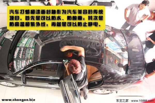

在车辆的正常使用中,汽车打蜡和漆面封釉是车主比较有可能遇到的情况。作为汽车美容的传统项目,打蜡的作用首先是防水、防酸雨,车蜡的保护,会使车身的水滴附着量降低。
其次是防高温和紫外线,打蜡形成的薄膜可以将部分光线反射,有效避免车漆老化。
再其次就是车蜡可以防止静电,当然同时也防止灰尘。汽车在行驶时与空气摩擦产生静电,而车蜡则可以有效地隔断车身与空气、尘埃的摩擦。少了静电车自然少了灰尘的吸附,而且车蜡还能起到上光思的作用,使汽车显得更加光亮如新。

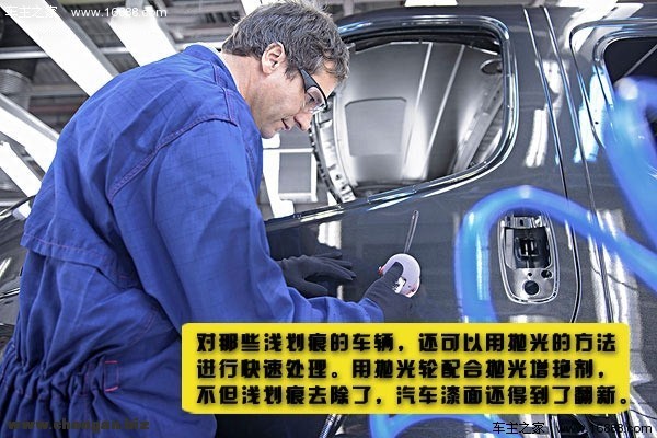

2、浅划痕抛光处理:
对那些浅划痕的车辆,还可以用抛光的方法进行快速处理。用抛光轮配合抛光增艳剂,除去汽车表面附着的氧化层,拉平细微划痕,同时药剂渗入汽车漆发生还原变化,不但浅划痕去除了,汽车漆面还得到了翻新。根据车况不同,这一过程只需30到40分钟时间。

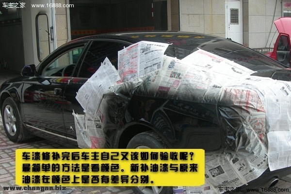

最简单的方法是看颜色,新补油漆与原来油漆在颜色上是否有差异分别。我们知道一辆车经过一段时间后,车漆在外界环境的影响下,颜色或多或少有些变化,如白色会变得带黄。另外,看效果。补漆过程中,油漆多少会沾上空气中的灰尘,但经过专业技师耐心打膜后,基本上可以清除这些灰尘。

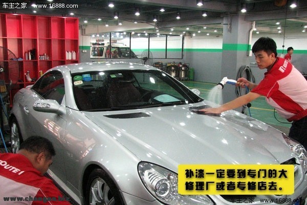

1、补漆非小事,一定要到专门的大修理厂或者专修店去。

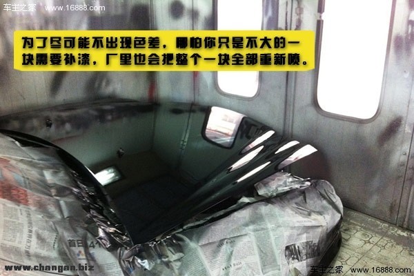

车辆在行驶过程中,油漆会逐渐褪色,肉眼不能分别,但是在室外阳光下从不同的角度来看褪色的程度都会略有不同,要想尽可能和原来颜色匹配,只能现调色。还有,为了尽可能不出现色差,哪怕你只是不大的一块需要补漆,厂里也会把整个一块全部重新喷。
如果车门上有一块地方需要补,那么以防擦条为界,上半扇或者下半扇全喷。这样,如果有很小的一点点色差也就不容易看出来。

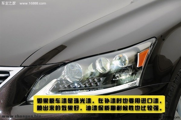

3、如果原车漆是珠光漆,在补漆时也要用进口漆,喷出来的效果好,油漆保质期耐候性也比较强。

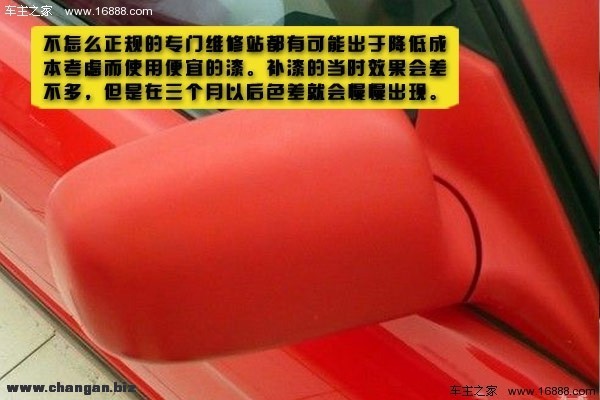

没有用原厂漆补漆的可能,一般情况下,车厂还是会向专门维修站推荐指定的修补漆品牌。好的维修站也会用好的牌子,不怎么正规的专门维修站都有可能出于降低成本考虑而使用便宜的漆。补漆的当时效果会差不多,但是在三个月以后色差就会慢慢出现。

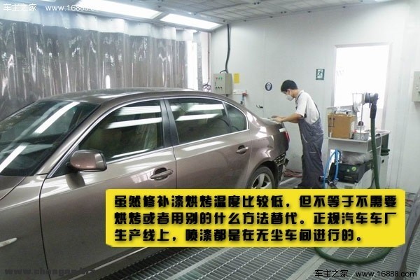

5、不要选择没有专门的烘漆房的修理厂。
虽然修补漆烘烤温度比较低,但不等于不需要烘烤或者用别的什么方法替代。正规汽车车厂生产线上,喷漆都是在无尘车间进行的。
