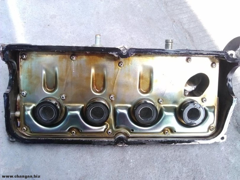

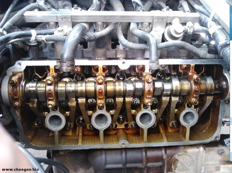

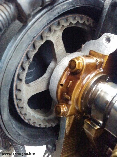

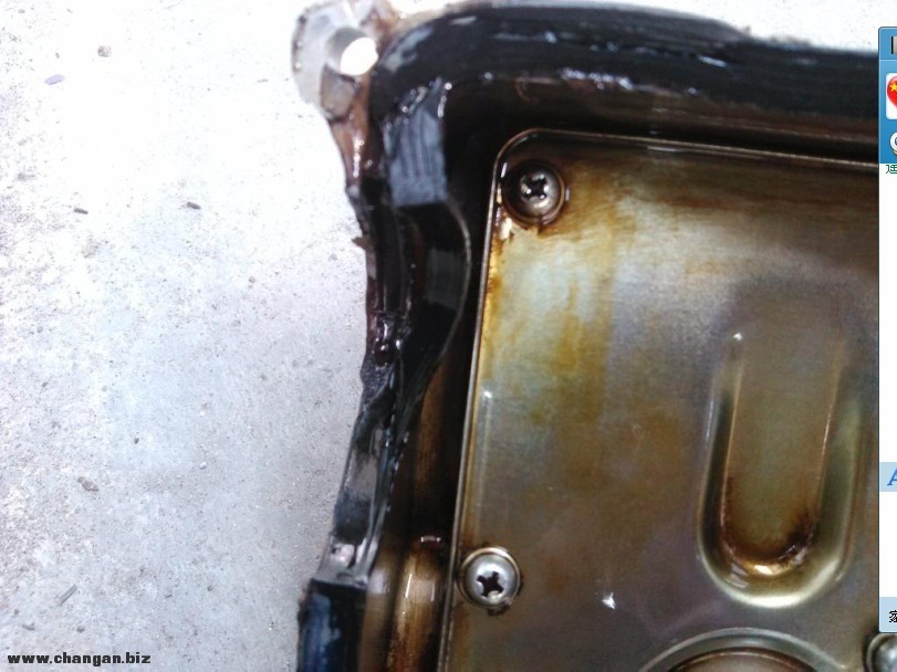

这个密封垫胶到现在已经换了第三条了,第一次发觉有机油渗出来换了一条新的,我在一旁看着修车的换,换好了,感觉还是不行,还是有油渗出来。自己到汽配城再买一条10元。这次自己动手换,比上一次换得还差,不但有油渗出来,停车等红绿灯的时候还有一股加温后机油的味道(朋友都说我的车烧机油,我晕,烧机油不是这味!)。打算有空就自己再换第三条,在换第三条的时候终于知道为什么会有那股机油味了,原来之前自己换的那条安装不好,密封条有个地方都跑了出来,有一张图片会看到的。这次我先打点密封胶水让密封条跟机盖暂时固定,然后再装上发动机,呵呵,这次终于真的给我修好了。。。

这次如果一年后再渗的话就紧紧那八个螺丝就好了~因为这次我没把螺丝上得太紧,刚好就行  详情 回复 发表于 2014-3-28 01:00
这次如果一年后再渗的话就紧紧那八个螺丝就好了~因为这次我没把螺丝上得太紧,刚好就行  详情 回复 发表于 2014-3-28 00:58
