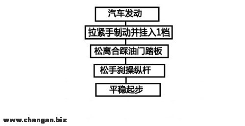

普通手动挡车型坡起较为复杂,在车停稳后,拉紧手制动并挂入1档。然后向后拉动手制动,按下手制动按钮(注意不要松手制动)。起步一切准备工作完毕后,右脚松脚制动并放到油门踏板处,适当的加油并保持一定转速后,左脚抬离合器踏板。应先快抬至接近半联动位置,然后再慢慢抬离合器踏板,同时注意倾听发动机声音的变化,待发动机运转声音发闷、转速下降时,左脚迅速停住并且保持不动,同时右脚二次加油,以保持足够的动力能够顺利起步,然后慢松手制动。
  手动挡汽车坡道起步技巧
注意事项:1.车向前动时,离合器踏板应保持不动,使汽车平稳起步,然后再慢抬离合器踏板至完全结合; 2.车不动、不溜时,应慢抬离合器踏板,车动后,应压住离合器踏板,车平稳起步后,慢抬离合器踏板至完全结合。

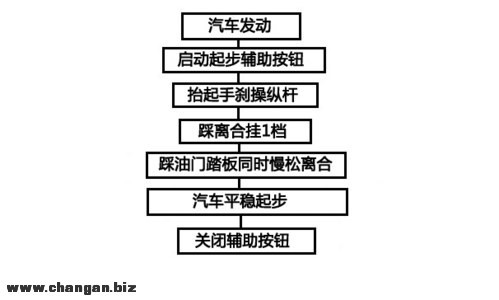

坡道起步辅助系统能有效的防止“溜车”并使坡道起步更加的流畅,对于装备有坡道起步辅助系统的汽车坡起时,在手动刹车驻车状态下,先按下起步辅助开关,松开手制动,左脚踩下离合器踏板并挂入1档。然后慢慢松开离合器同时右脚配合踩油门踏板。在车辆起步后,关闭起步辅助开关。
手动挡汽车坡道起步技巧
注意事项:1.带有坡道起步辅助的汽车在坡起时的操作顺序与普通手动挡车型坡起的操作顺序是完全不同的,需要特别注意,并且在车辆起步后,要及时关闭起步辅助开关;2.在坡起前,如果没有按下起步辅助开关,需按照普通手挡汽车的操作顺序进行坡起。

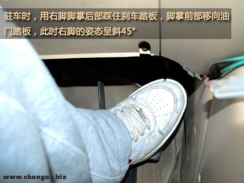

驻车时,用右脚脚掌后部踩住刹车踏板,脚掌前部移向油门踏板,此时右脚的姿态呈斜四十五度。

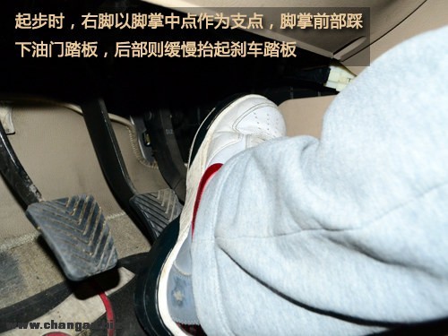

起步时,左脚踩下离合器并挂入1档,缓慢抬起离合器,右脚以脚掌中点作为支点,脚掌前部踩下油门踏板,后部则缓慢抬起刹车踏板。待发动机运转声音发闷、转速下降时,左脚迅速停住并且保持不动,同时右脚再次加油,以保持足够的动力能够顺利起步。
注意事项:1.在遇到起步失败的情况下,应及时拉紧手制动,并以常规方式进行坡起;2.右脚尽量踩住刹车踏板的前端,并且踩刹车踏板的力度要大于踩油门踏板,避免制动力不足造成溜车。
