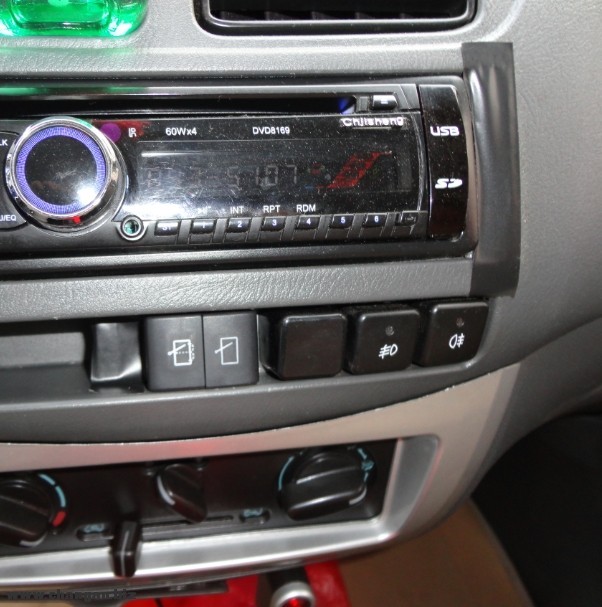

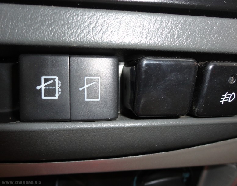

接着昨晚上图雨刮电机先装上三颗长螺丝(m6*45)定位置因为后面要打个孔装雨刮臂,此孔位置一定要定准确,为什么?请往下看 先用φ4的钻头打洞个小孔 接着再用开孔器打Φ21的圆孔(关键我哥们的手电钻 ,无线 手电钻真方便太给力了)接着装电机下图备注:(装电机的螺丝必须自备螺丝M6X15 '加母.弹垫 .平垫 3套不锈钢的最好)固定电机时螺丝先别上紧 ,以便调整电机正位:接下图 还可以挺正了,备注:记得在大孔的边缘抹上黄油  上图雨刮电机的转臂后伸出来,打孔一定要对好位置,不然就会干涉,我的孔位置还好装上橡胶套后不影响其使用, 下一步找好位置居中打Φ10的喷水嘴的安装孔也是先用Φ4的钻头开孔 开孔之前周围最好先用胶带贴一圈以防划痕打完孔后一定要挫成下图的样式(提前准备一把挫) 上图是为了定位喷水嘴而挫的形状 将喷水嘴装上,用手转动一下看看是否活动,若活动的厉害可加玻璃胶粘合将车后部为尾门连接的部位穿线,穿好后将原车的封堵盖钻个孔穿过保护线束 用铁丝将线束穿过尾门和雨刮电机线连上,没有颜色区分的话一定要将三根线做好标记,因为和开关连接的时候要区分 (应为我的线都是李哥给的没花钱所以都是一个颜色,要是自己买线最好买三种颜色以便好接线)太完美了,这就是之前说要套管的用处了!!!!!!
将水壶的两颗固定螺丝拆下,准备用Φ19(我用的Φ18的扩完之后用锉刀修成19的,原车就是10的)扩孔器开个孔,开孔注意位置,装水壶没拍图片经此一张!!!!!!接着 我哥们开始接电机线了:(热缩管李哥给的派上用场了)电机线接好了接着接开关线:快完事相机也没电了 第二天补的照片 QQ图片20140320225459.jpg QQ图片20140320225441.jpg
