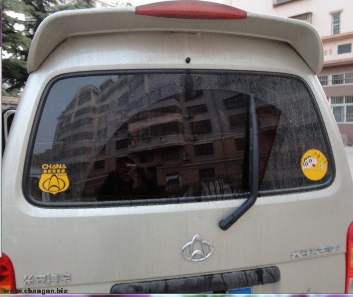

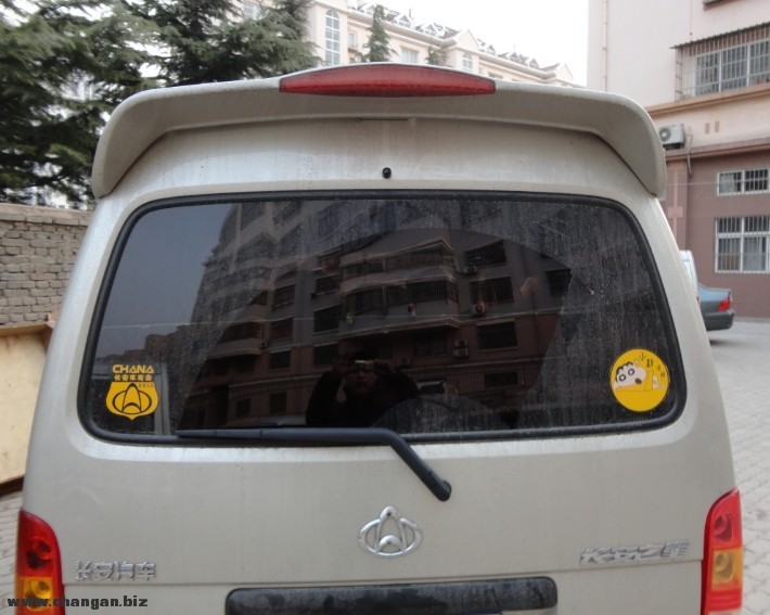

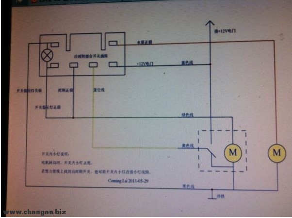

雨刮电机先装上三颗长螺丝(m6*45)定位置因为后面要打个孔装雨刮臂,此孔位置一定要定准确,为什么?请往下看 先用φ4的钻头打洞个小孔 接着再用开孔器打Φ21的圆孔(关键我哥们的手电钻 ,无线 手电钻真方便太给力了)接着装电机下图备注:(装电机的螺丝必须自备螺丝M6X15 '加母.弹垫 .平垫 3套不锈钢的最好)固定电机时螺丝先别上紧 ,以便调整电机正位:接下图还可以挺正了,备注:记得在大孔的边缘抹上黄油  上图雨刮电机的转臂后伸出来,打孔一定要对好位置,不然就会干涉,我的孔位置还好装上橡胶套后不影响其使用, 下一步找好位置居中打Φ10的喷水嘴的安装孔也是先用Φ4的钻头开孔 ,开孔之前周围最好先用胶带贴一圈以防划痕,打完孔后一定要挫成下图的样式(提前准备一把挫) 上图是为了定位喷水嘴而挫的形状 将喷水嘴装上,用手转动一下看看是否活动,若活动的厉害可加玻璃胶粘合 将车后部为尾门连接的部位穿线,穿好后将原车的封堵盖钻个孔穿过保护线束 用铁丝将线束穿过尾门和雨刮电机线连上,没有颜色区分的话一定要将三根线做好标记,因为和开关连接的时候要区分 (应为我的线都是李哥给的没花钱所以都是一个颜色,要是自己买线最好买三种颜色以便好接线)太完美了,这就是之前说要套管的用处了!!!!!!

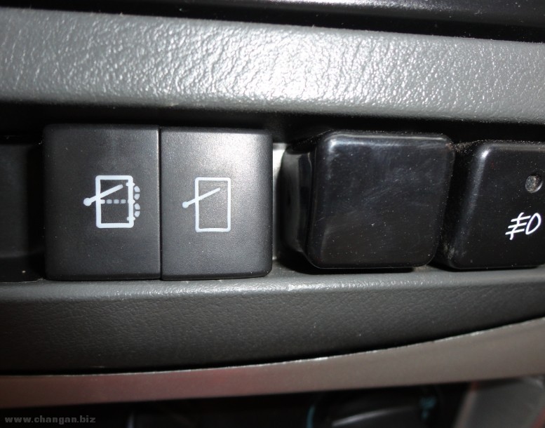

将水壶的两颗固定螺丝拆下,准备用Φ19(我用的Φ18的扩完之后用锉刀修成19的,原车就是10的)扩孔器开个孔,开孔注意位置,装水壶没拍图片经此一张!!!!!!接着 我哥们开始接线了:(热缩管李哥给的派上用场了)电机线接好了接着接开关线
QQ图片20140320234744.jpg 相机这时候没电了 第二天补的照片
QQ图片20140319235643.jpg QQ图片20140319235546.jpg QQ图片20140320225459.jpg QQ图片20140320225441.jpg

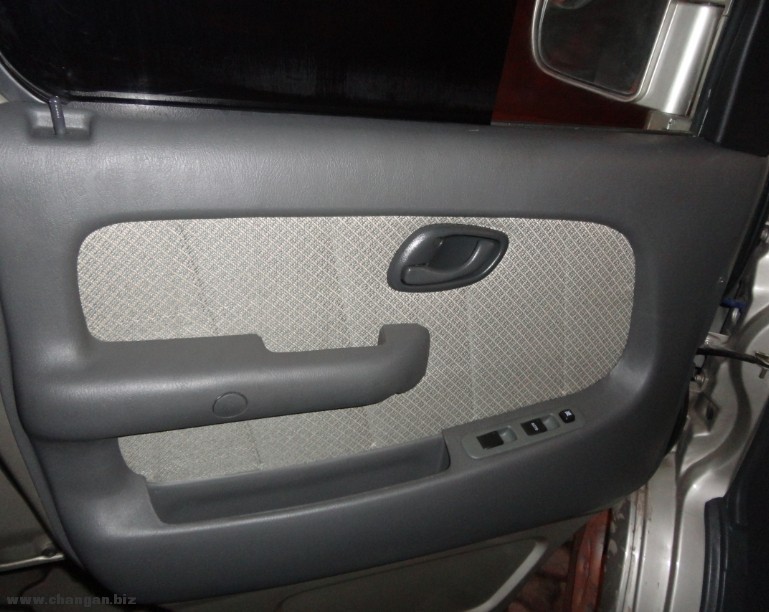

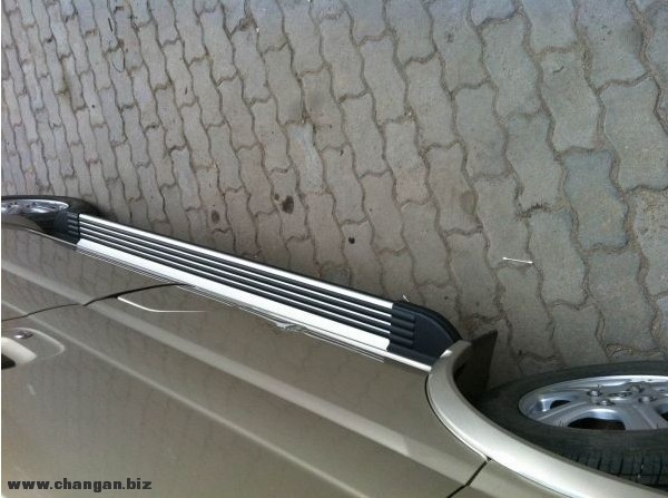

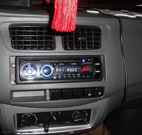

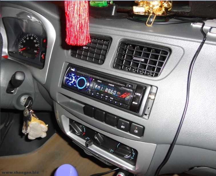

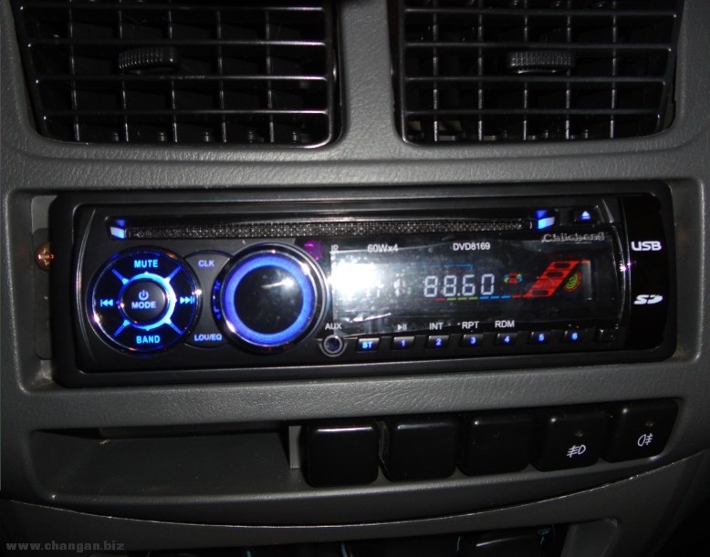

顺便晒晒我的改装DVD和电动门窗和豪华内饰板,及我的铝圈和踏板!!!!!! QQ图片20140321001108.jpg QQ图片20140321001025.jpg QQ图片20140321000944.jpg QQ图片20140321000928.jpg QQ图片20140321000913.jpg QQ图片20140321000808.jpg
发表于 2014-3-21 00:23:23 来自手机 | 显示全部楼层
踏板多少钱?

踏板多少钱?
我们团购的 220
