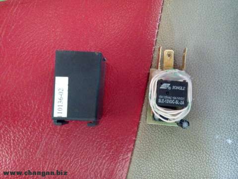

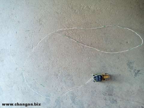

 原车转向灯总觉得功率太大,太耗电了,今天把转向灯改了led,挺好,就是频闪太快了,于是把闪光器拆下来改了下,感觉挺好,正常了。上个图,给想改的车友们个参考
说白了,就是把闪光器立里面的那根金属丝拆下来换了一根1.5米左右的单根网线而已,电阻比原来的大罢了,1.5米长刚刚好。当然,如果你能找到合适的电阻焊接上去会显得更好,呵呵!

换电阻最好的方法
发表于 2014-3-16 16:40:58 | 显示全部楼层
电阻小了,频率就快
