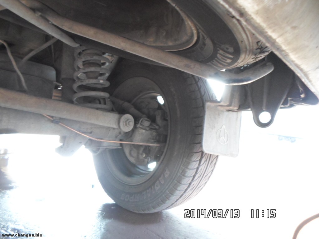

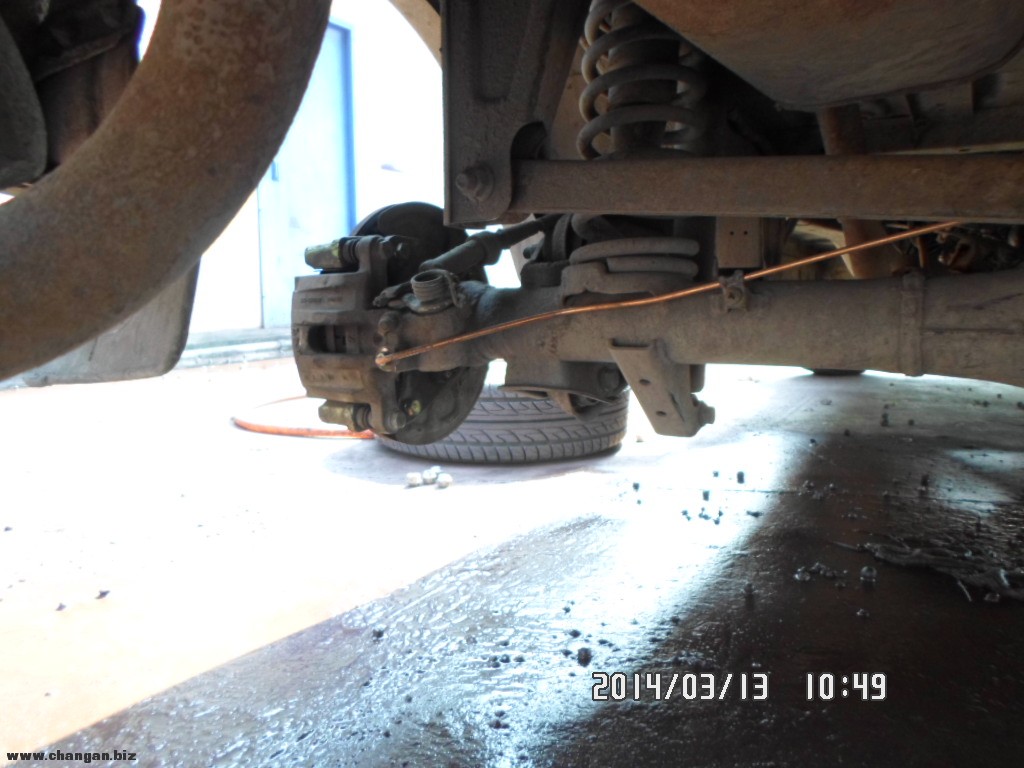

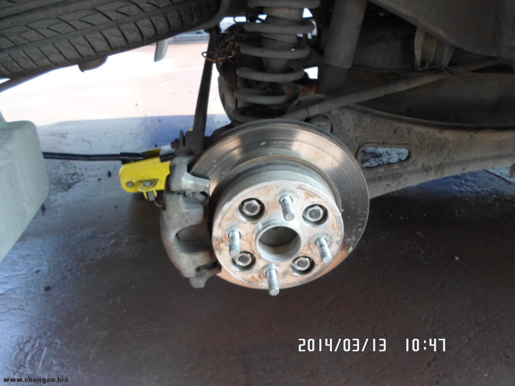

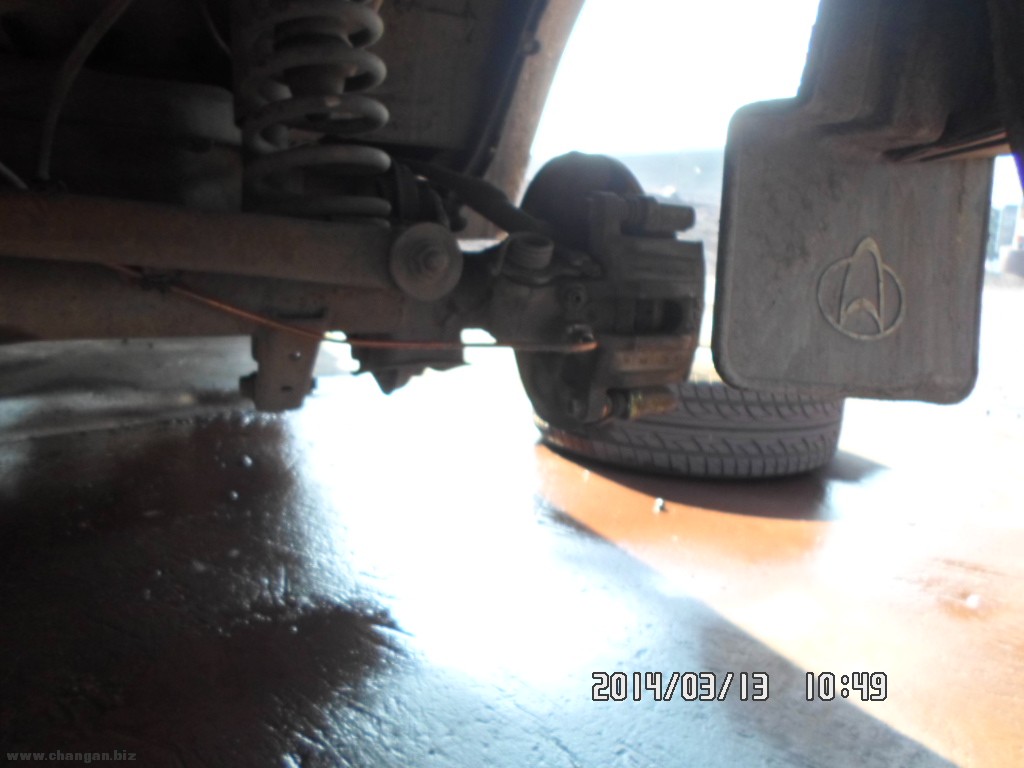

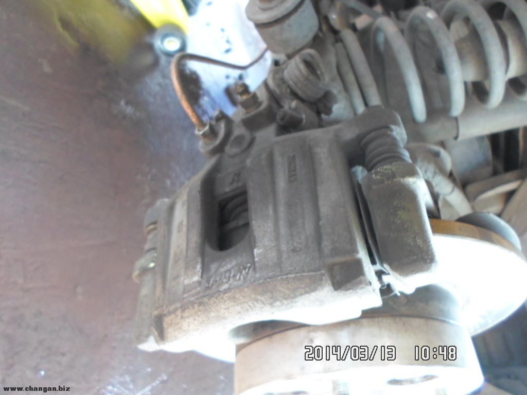

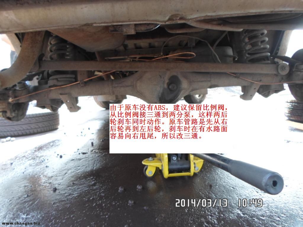

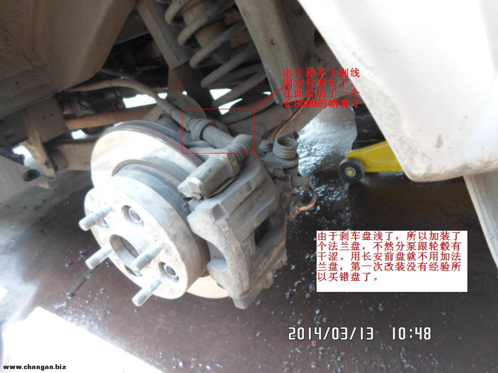

自己改装长安之星的碟刹,不多说看图就明白了

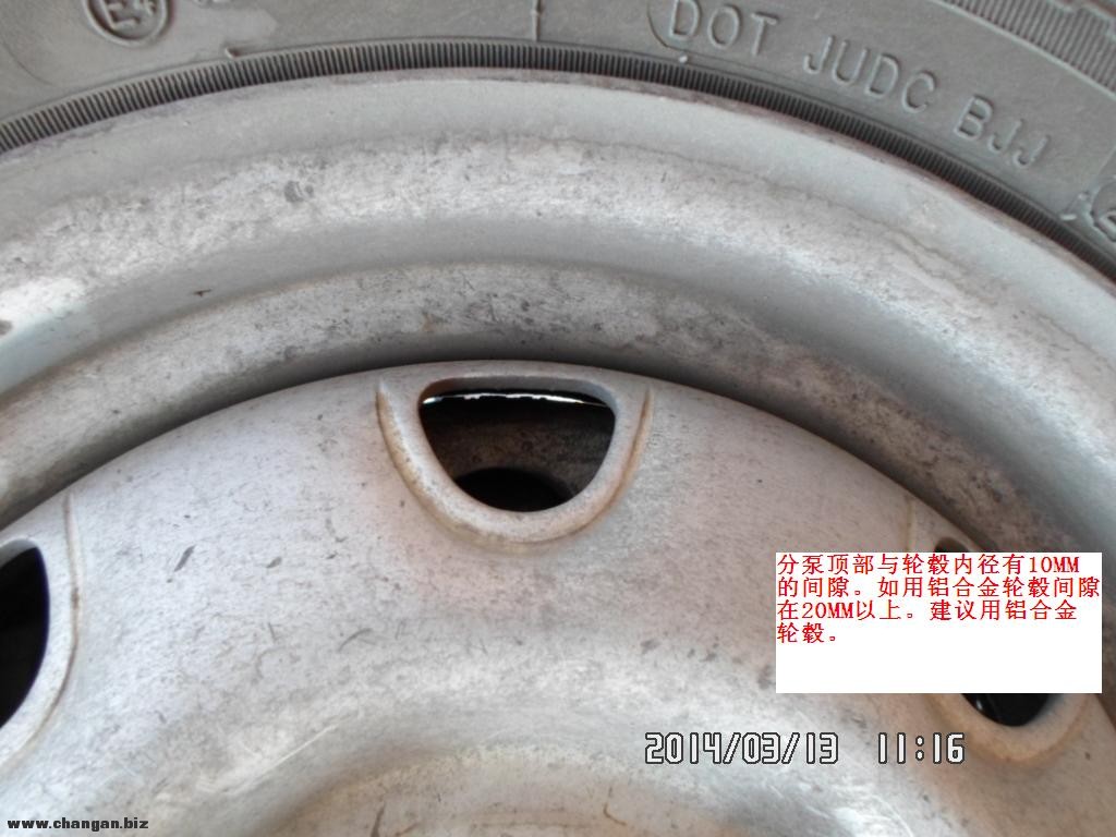

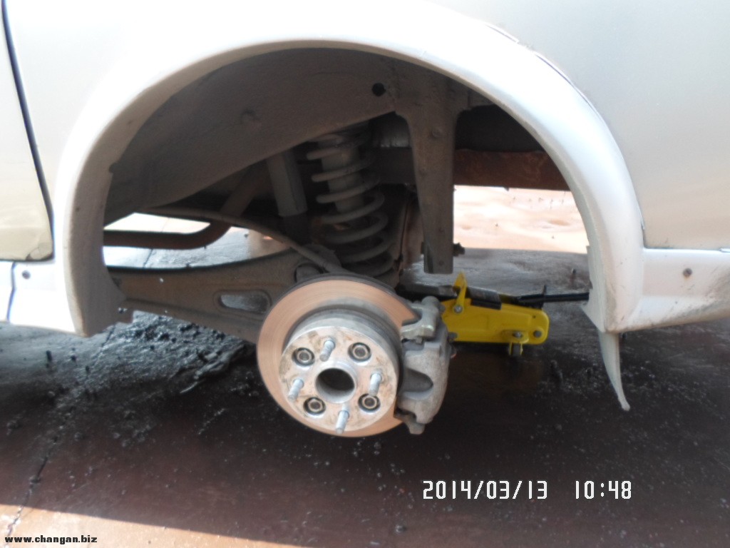

我就想知道你用的什么分泵?多少大洋?又痒了。。。。

同问 详细说下材料选择 安装注意事项

图片上的字太考眼力了
 楼主| 发表于 2014-3-16 14:24:24 | 显示全部楼层
开瑞优优的后分泵、连接盘、长安的前刹车盘、三通。材料价格在700元左右。

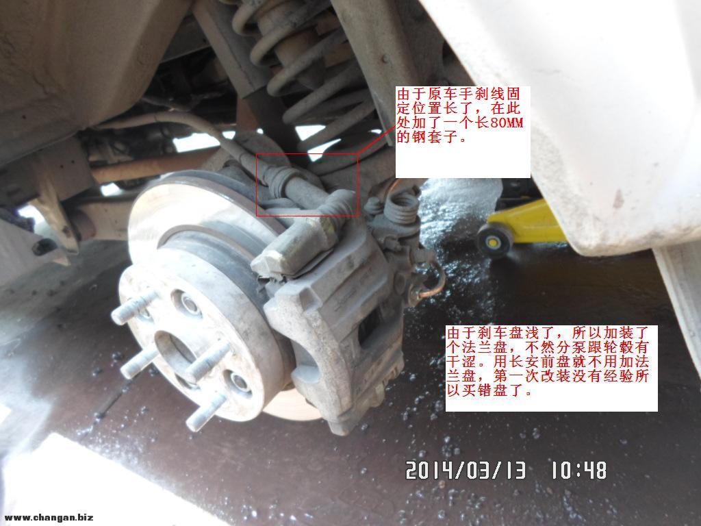

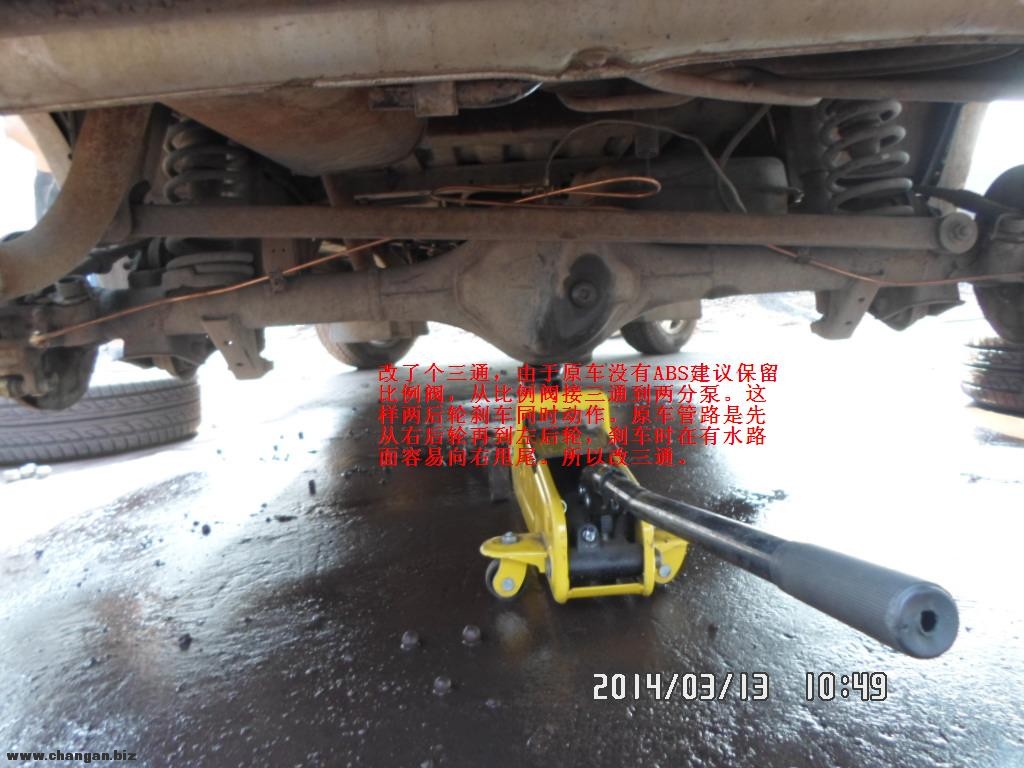

 楼主| 发表于 2014-3-16 14:48:10 | 显示全部楼层
从新改过的图片
