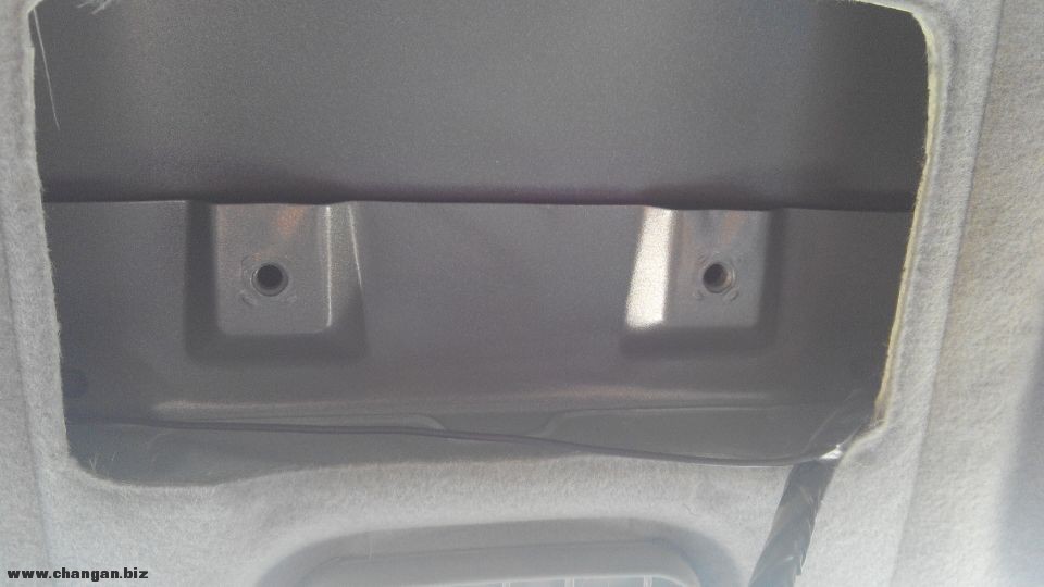

闲来无事!给车加装 前门车灯控制线 纯手工

我也想弄个开前门灯就亮,但是一直没有空闲弄,是不是要买一个前门橡胶开关接上就可以了?

求如何接线
恩 可以 基本能搞定!

求如何接线
灯的正极接钥匙的长电 ,负极触发门碰开关,开门灯就亮了 !!希望能帮到你!
