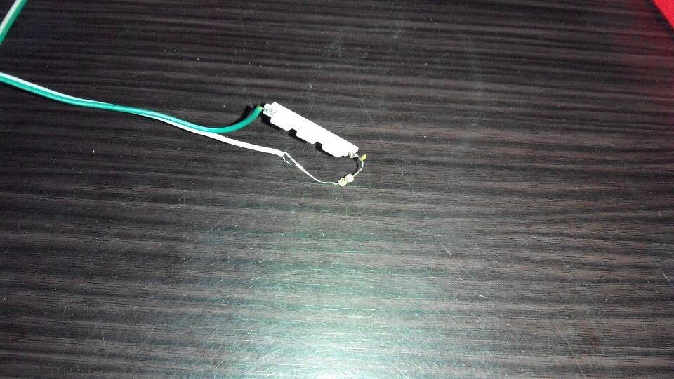

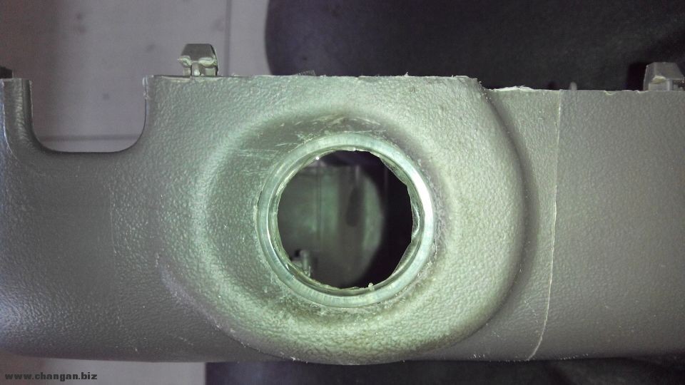

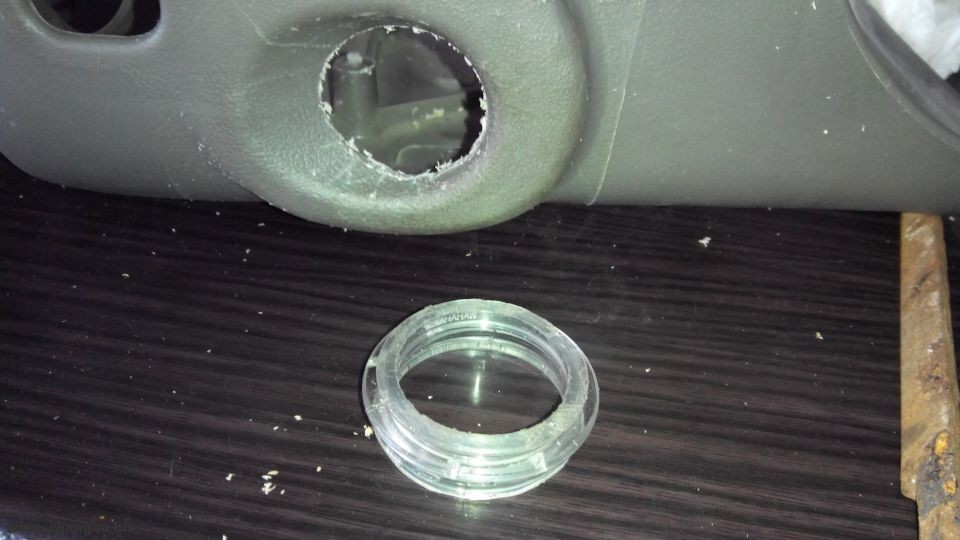

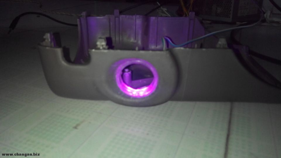

自己也做了个钥匙灯 感觉还不错 挺有成就感

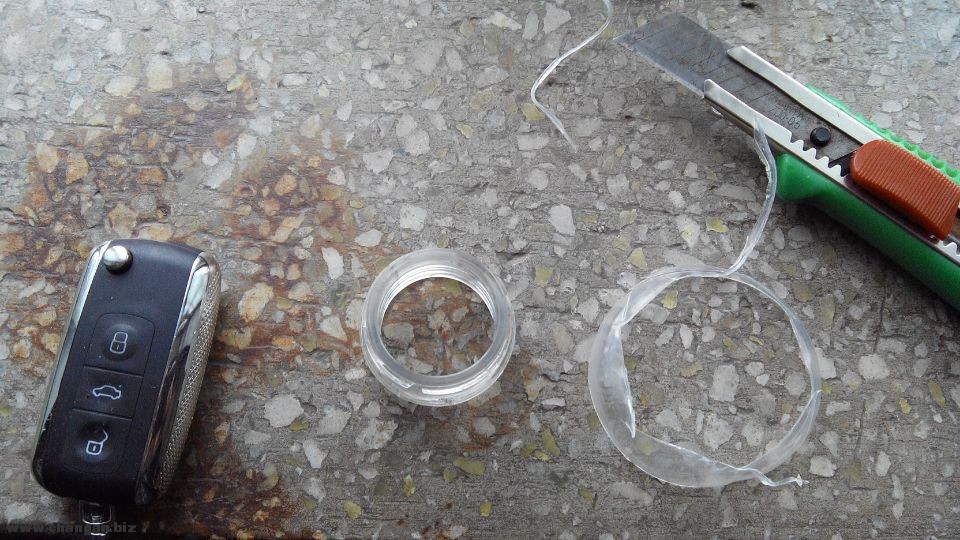

瓶口如何能加工成这个效果

不错顶一下,请问楼主用的是什么瓶口,LED灯上面还串一个电阻,直接用12V的LED不行吗

线从哪里接?

喜欢,不过主不说说详细材料做法啥的.
 楼主| 发表于 2014-3-14 10:56:44 | 显示全部楼层

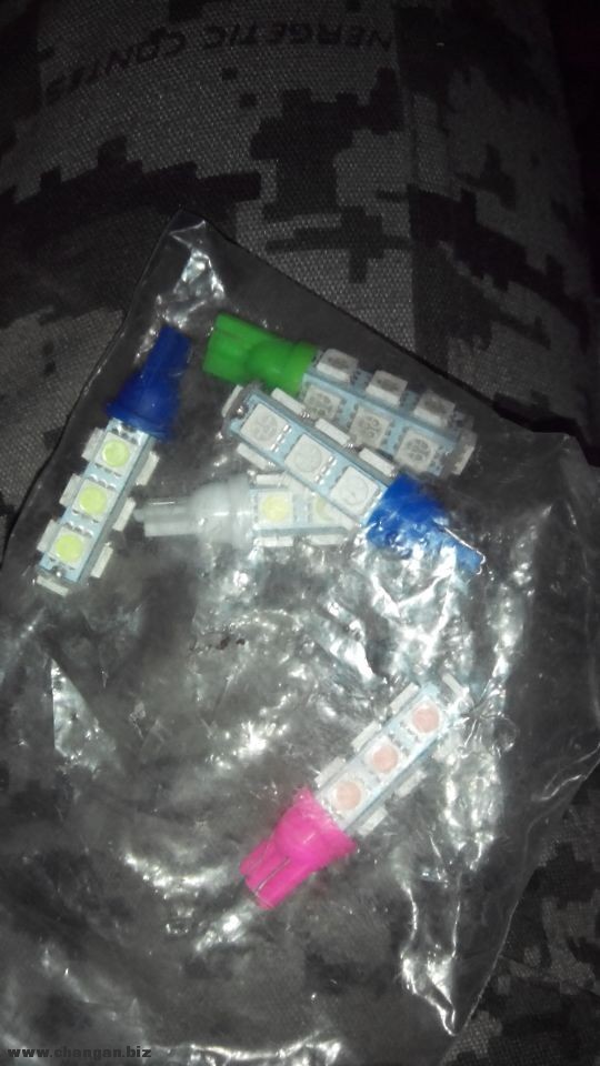

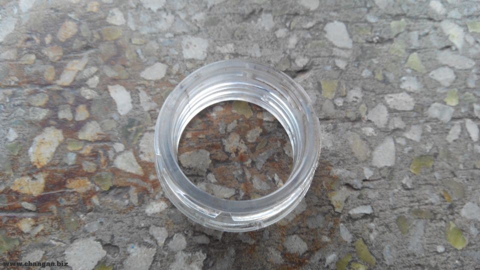

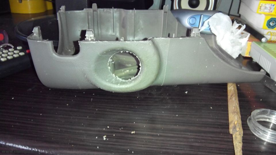

详细介绍一下,营养快线瓶口一个 胶棒一只 LED示宽灯一只 小搓一把 钢锯条 烙铁  焊锡 电阻 灯上就带着呢 不加电阻 太亮!!其他都能看了
