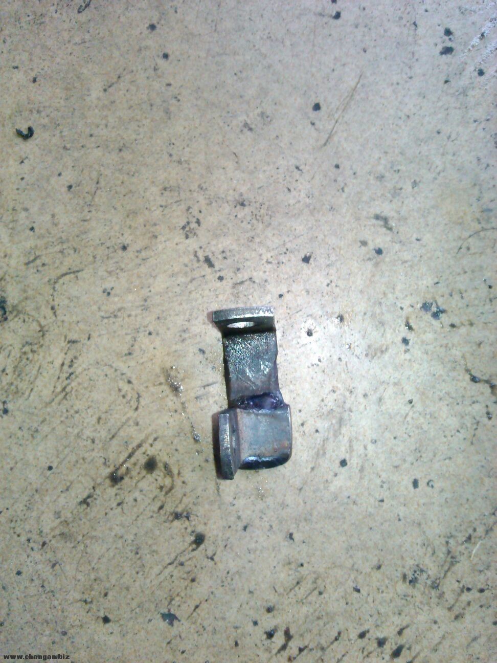

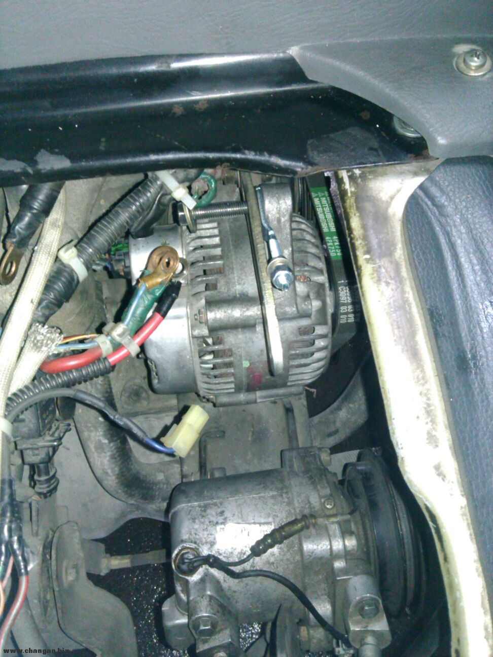

不经意发现男装摩托车的后轮链条调节臂可以改改就成了发电机皮带调节支架。以后调节皮带再也不用撬发电机了。(474机头的是有这功能的) wifi0s0-10556157471394606873403.jpg
焊的小支架

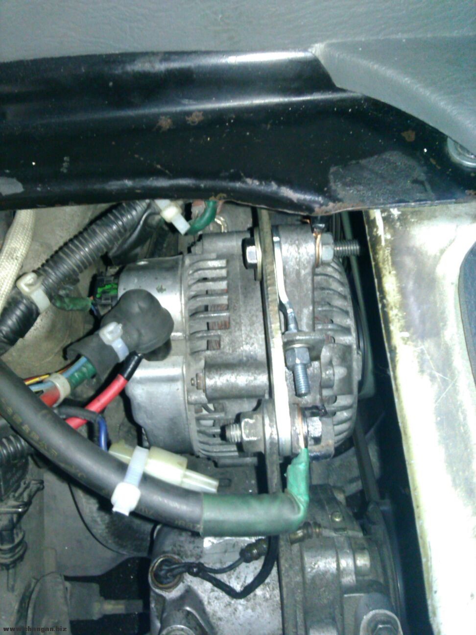

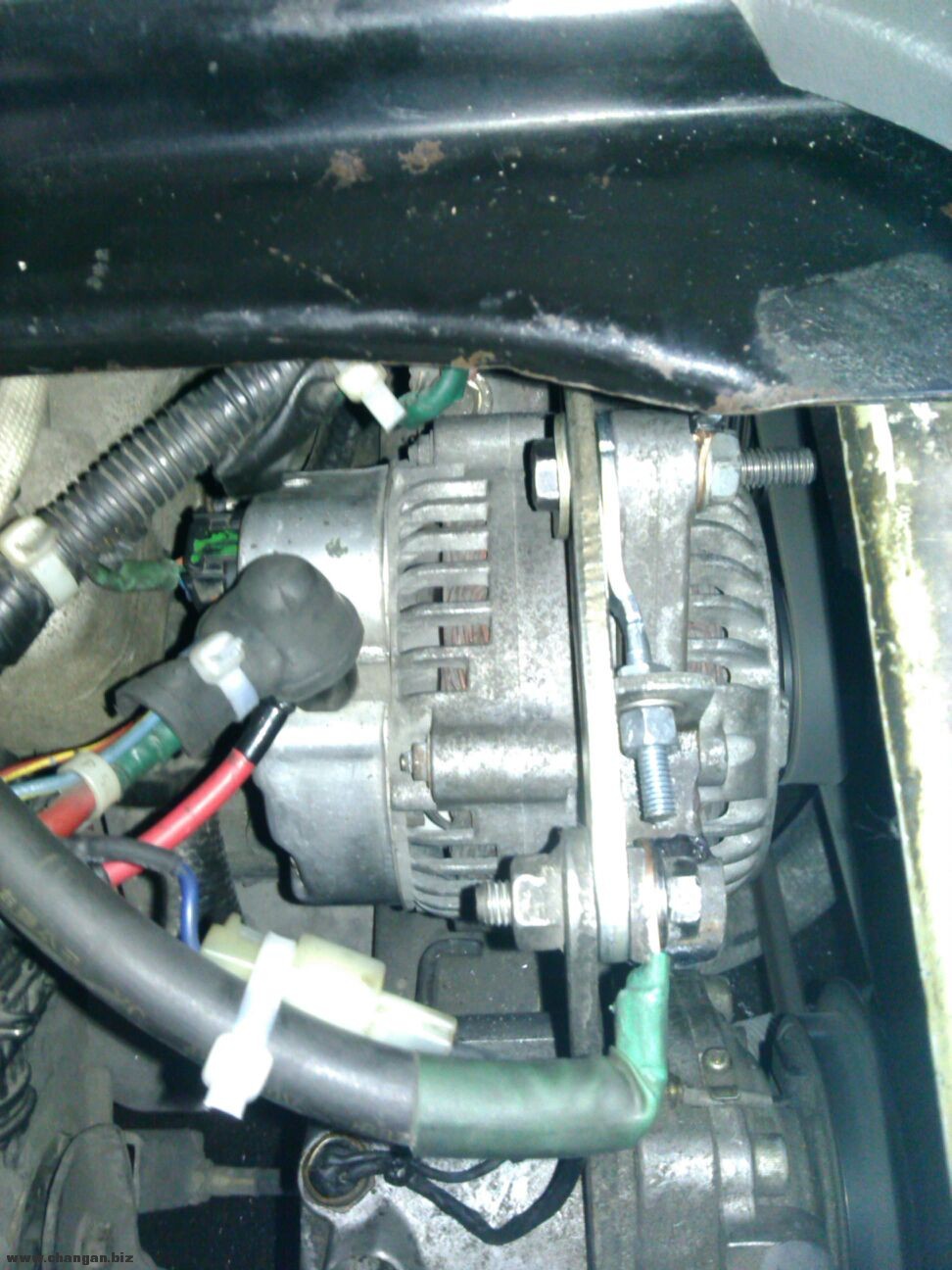

摩托车的后轮链条调节臂 ,已经装上去了。
已经装好了

这个是6363车装的进口发电机??
电装的发电机  详情 回复 发表于 2014-3-12 21:52

我都是拿随车的千斤顶打。你发电机杂这么多线。。。我才2根
 楼主| 发表于 2014-3-12 21:52:26 | 显示全部楼层
tvro 发表于 2014-3-12 21:18
这个是6363车装的进口发电机??
电装的发电机
 楼主| 发表于 2014-3-12 21:54:07 | 显示全部楼层
我改了很多电路,在这取电。

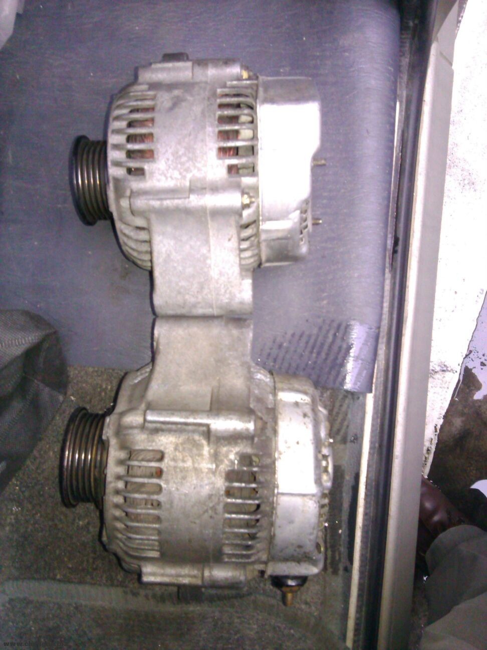

学习了。电装的好不好找?
要改底座,就是用474的那种发电机。  详情 回复 发表于 2014-3-12 21:57
 楼主| 发表于 2014-3-12 21:57:16 | 显示全部楼层
tvro 发表于 2014-3-12 21:54
学习了。电装的好不好找?
发表于 2014-3-12 21:58:32 | 显示全部楼层
亚艺 发表于 2014-3-12 21:57
要改底座,就是用474的那种发电机。
也就是按照你上次发的那个样子改装底座。
对的,改了就有很多电装的发电机都可以装了。  详情 回复 发表于 2014-3-12 22:04
 楼主| 发表于 2014-3-12 22:04:24 | 显示全部楼层
tvro 发表于 2014-3-12 21:58
也就是按照你上次发的那个样子改装底座。
